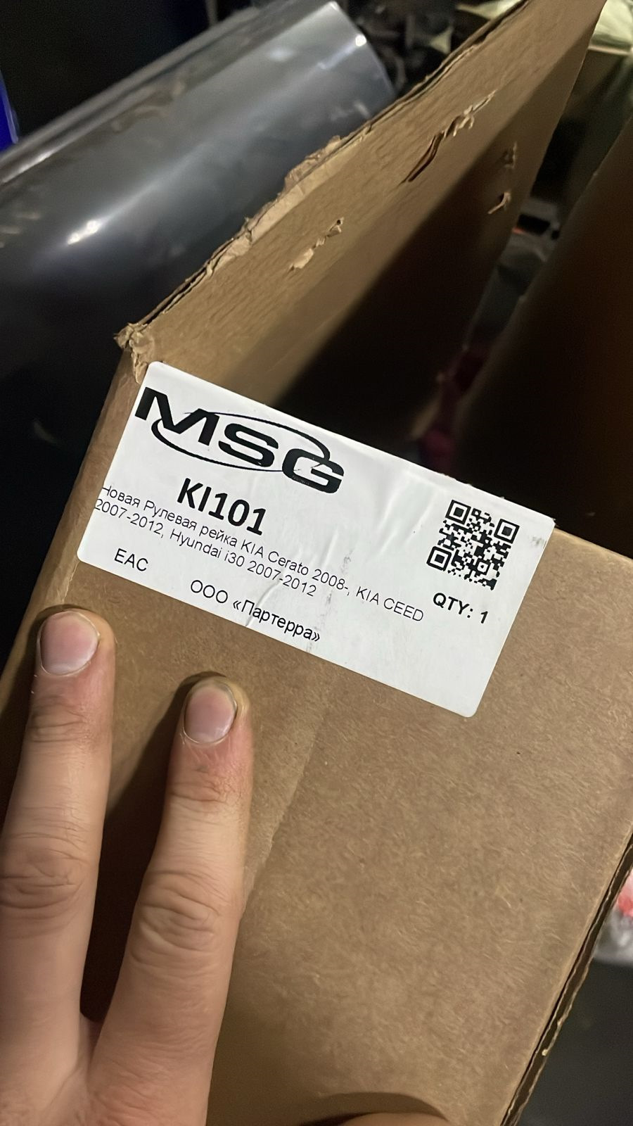

Привет всем! После того как перебрал всю подвеску остался один напрягающий звук с переди с правой стороны. Проявляется он на мелких кочках при любой скорости. Звук похож на тарабанищий стук. При диагностике стало понятно что это рулевая рейка. Как я это понял? Я снял пыльник с правой стороны где находится рулевая тяга и умеренно сильно потянул вниз и вверх тягу обнаружил люфт в самом вале рулевой рейки. Решил заменить рейку на не оригинальную так как оригинальной хватило ровно на 3 года.
Процесс замены прост, если есть подъёмник.
Для начала в салоне фиксируем руль и откручиваем нижний болтик на 12 под педалями, карданчик вытаскиваем из штока рейки.
Вывешиваем автомобиль, снимаем передние колеса, откручиваем стойку стабилизатора, откручиваем рулевые наконечники, далее откручиваем защиту двигателя у кого есть, откручиваем заднюю подушку снизу 4 болта на 14 2 коротких, 2 длинных и 1 длинный болт с гайкой на 14, убираем её в сторону, чтоб добраться до 3 болтов на 17 которые держат кронштейн подушки и один болтик на 12 который держит защиту внутреннего шруса. После приспускаем 2 болта на 19 с переди, которые держат подрамник, я приспустил на 5 мм, откручиваем задние гайки подрамника полностью ( 2 гайки на 19, 2 болтика на 14, 2 гайки на 14), снимаем резинку с глушителя, тянем вниз заднюю часть подрамника он далеко не уйдёт, так как не дадут болты которые его держат на кузове, вытаскиваем подушку двигателя. После откручиваем 4 болта на 17, которые держат роулевую рейку. Поднимаем вверх прокручивая ее во втулках стабилизатора сам стабилизатор для того чтобы вытащить рейку.Вытаскиваем рейку со стороны водителя.
Проехал 10000 км, стуков нет. Работает плавно)

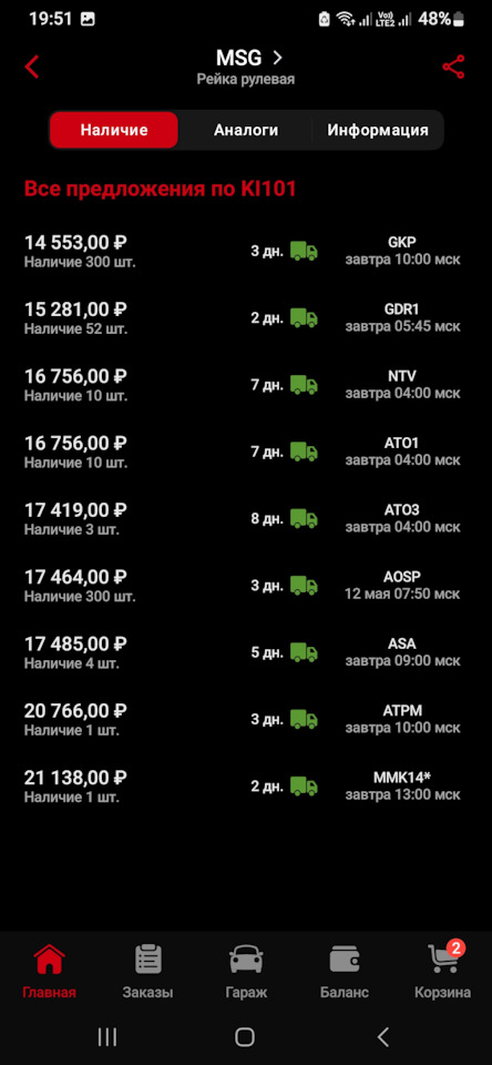

За 18 рублей новая?) И как она ходит?
16644 км. проехал, заменил только правый рулевой наконечник 40 км назад, больше ничего не стучит не люфтит.
707andrey
Смотрю она подешевела

Чё за рейка то?
