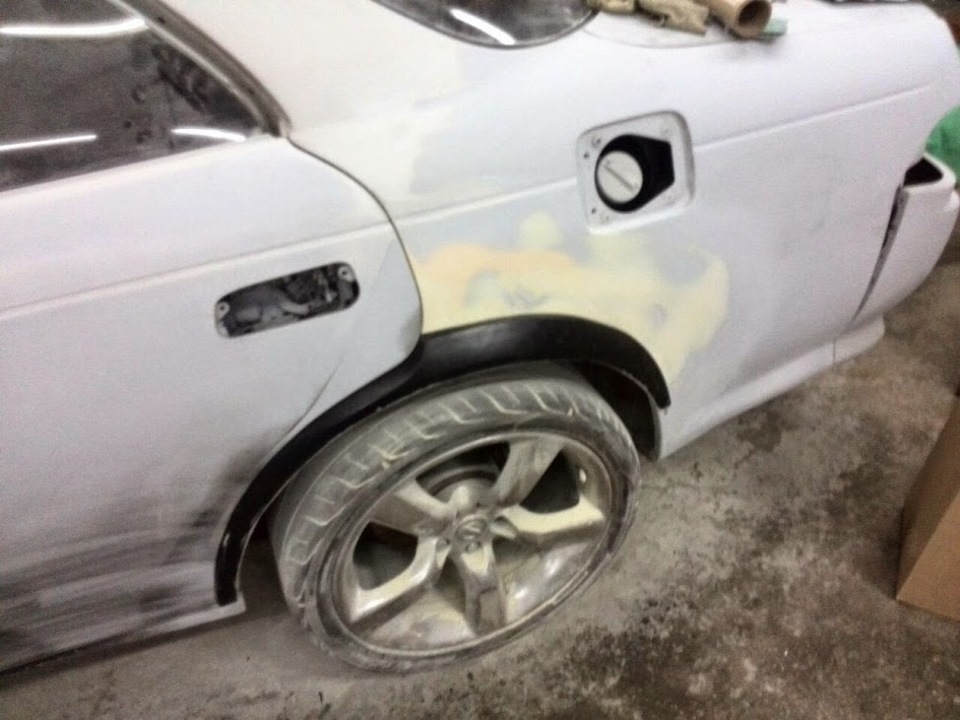

Уделю пару строк расширению на задницу!

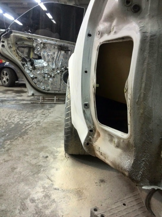

Диски пока стоят с вылетом +30 и поставил проставки 9мм.
Колёса выпирали из арки сантиметра на 3-4.
Раскатали арки, чтоб ничего нигде не задевало.
Было решено изготовить расширители из пластика!
Сначала выложили всё шпатлевкой и придали нужную форму.
Как-то так)
Далее, всё по накатанной — матрицы! ))
Вот что получили

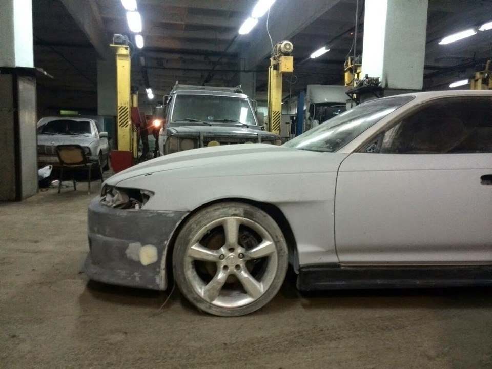

P.S. Народ интересуется… что за капот? как выглядеть будет?
А выглядеть это будет, примерно так!
