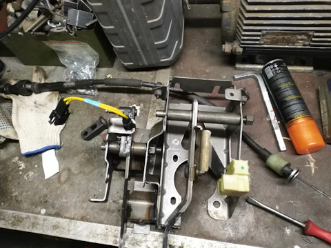

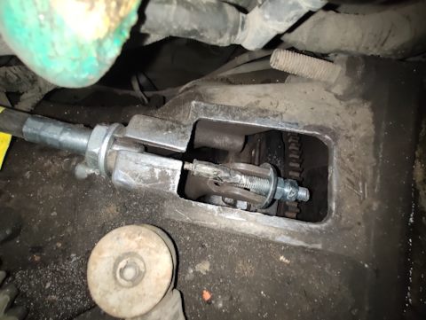

Тросик сцепления мягко говоря растянулся, в итоге сцепление перестало расцепляться толком. И в какой-то момент самодельный шток на педали отлетел. При осмотре выяснил, что он просто был слабо приварен. Доволокли друзья меня на галстуке до сервиса, там и проварили шток как следует — под углекислотой, вокруг головки штока с одной и с другой стороны.
А до кучи вколхозили шайбу под лапки вилки сцепления. Донатянутый тросик стал адекватно расцеплять сцепление, коробка переключается прекрасно. Пока ездим так, на новый тросик (150 бачей на экзисте) денег пока нет.
