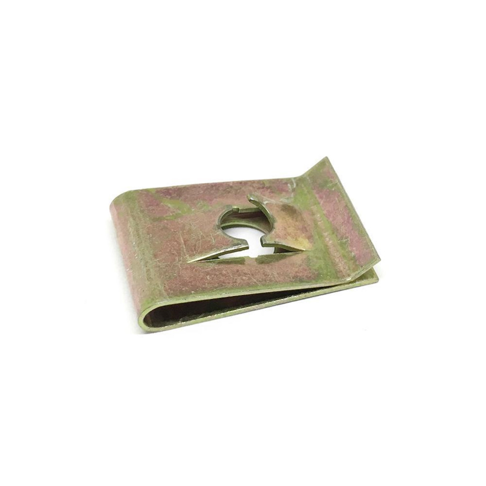

Такую фигню поставить и дальше саморезы) Но я рекомендую поставить проставочные кольца, например из дерева, и дальше нормальные динамики на саморкзы к кольцу.
Идея, но я уже заказал заклепки новые, хз встанут или нет, ксли не встанут сделаю так
В этой машине оригинал — это дешёвое недоразумение) Производитель удешевляет производство, чтотмешает нам сделать всё бесплатно?) Я стремлюсь к тому, что бы понять как и что работает. А дальше уже выдумка и фантазия решает. Сделать так, как было) Или сделать лучше)
