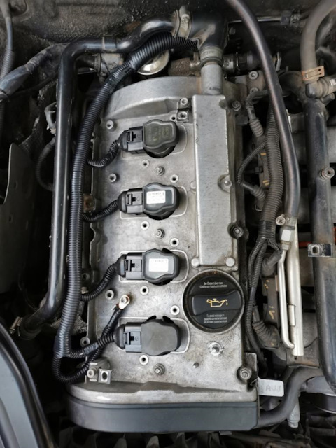

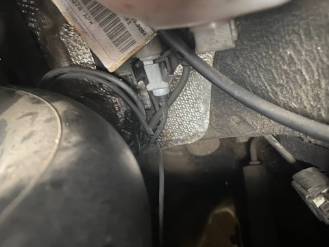

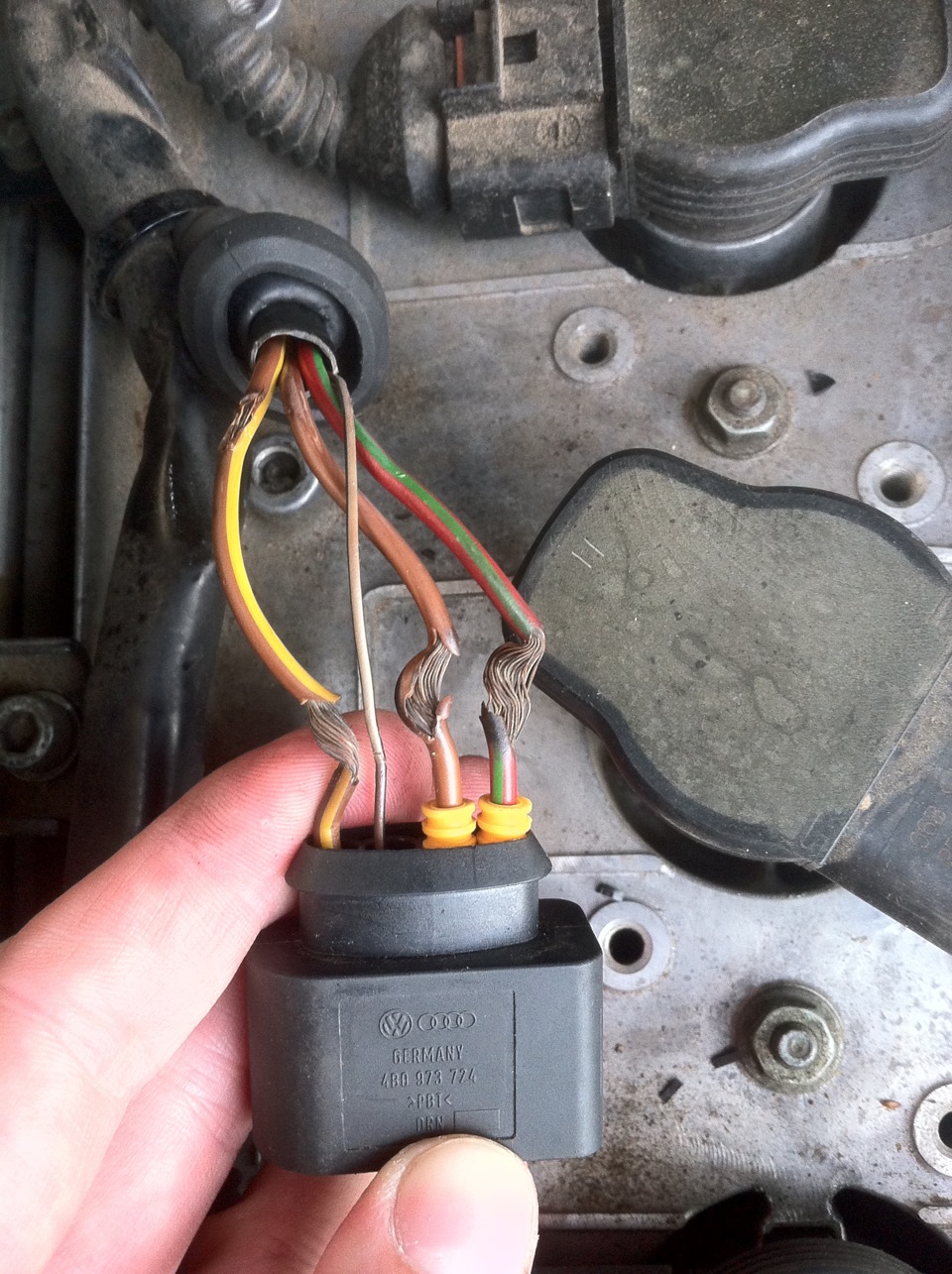

Лан, с коробасом все ясно, ему край)) Решил я еще до ЧЕКа докапаться, не так давно появившегося на приборке)) Диагностика ругалась на третий цилиндр, пропуски там и всякая хрень. Катушку менял, не помогло. И чет дернуло меня глянуть состояние проводки на катушки)) Сняв резинку слегка ужаснулся)))
Ну собственно на фото все видно) И так все четыре провода)))
Как оня ездила вообще?))) В судорогах, как ж еще))))
Ну канеш поржав, перемотал каждый проводок чудо изолентой)) Пока походит, как закажу новый жгут так поменяю сразу))
Да, номерки ништяков для замены жгута)) Подсказали их мне, за что огромное спасибо)) Самому не искать и с вами поделиться)))
1. коса проводов от Seat — 1J0971658L
2. кабель канал — 8E0971824S
3. лента из ткани черная клейкая — 000979950
4. разъем влагонепроницаемый кабельный 0,35 — 000979940
5. литр пива))

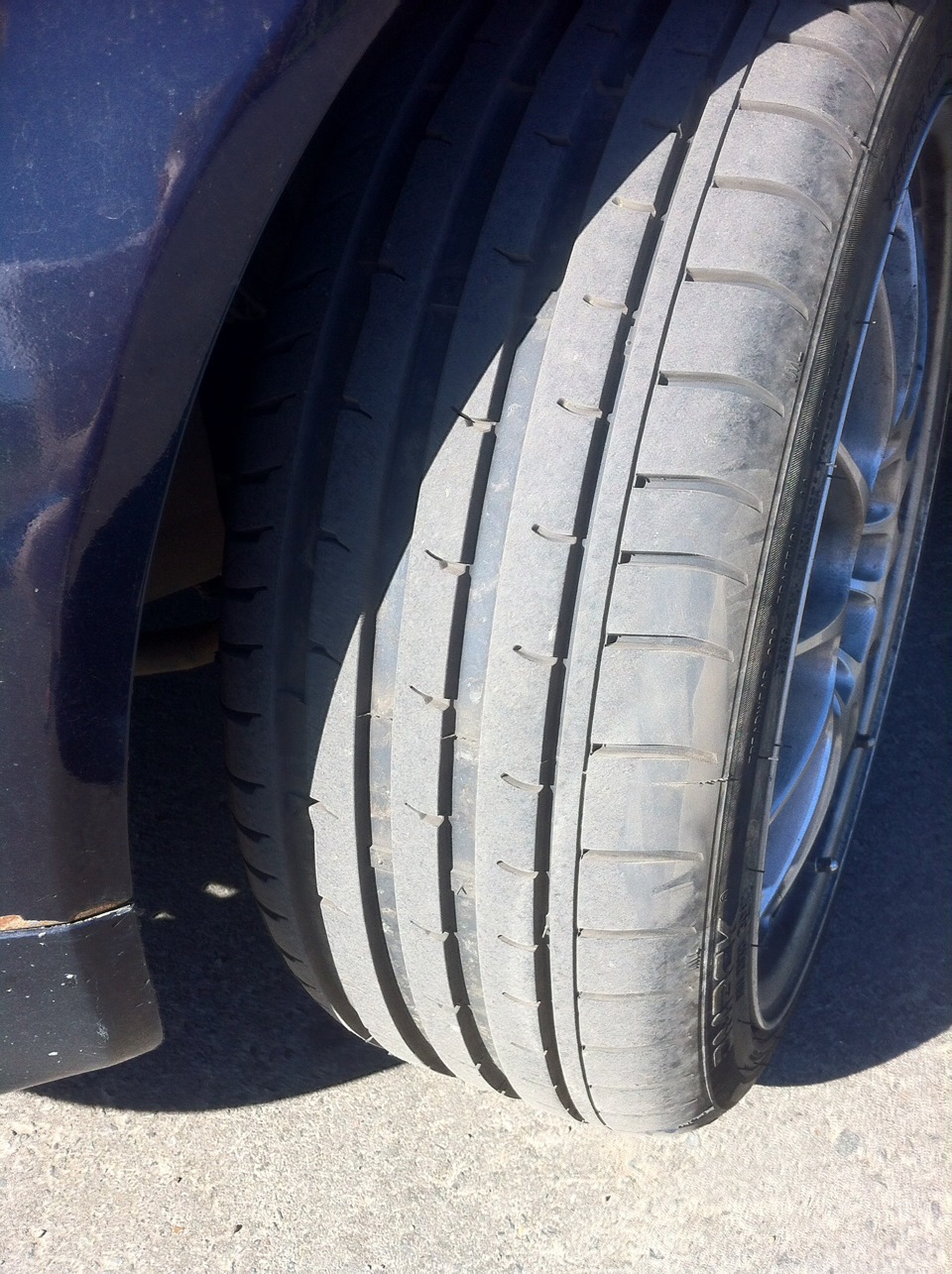

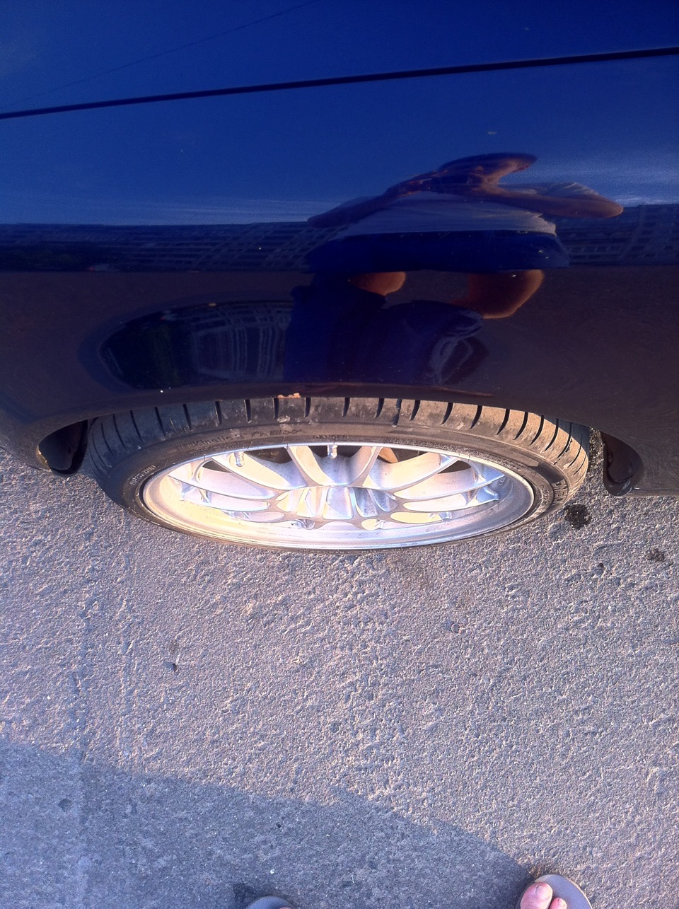

Купил наконец то резину на лето, старая совсем износилась))
DMACK Kinetic S 225/40/18 3350руб за баллон. Цена вкусная. Да и резина не плохая вроде, дорогу держит, воду тоже и как странно шума практически совсем нет)) Йа доволен кароч))
