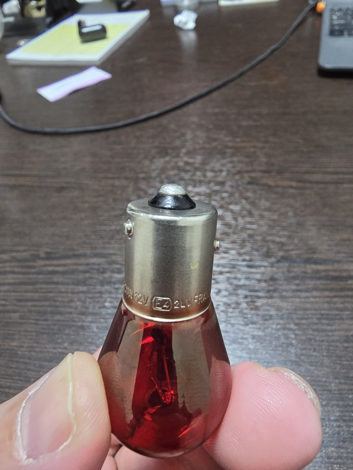

Спустя полтора года езды, а именно 30тыс км, вышла такая надпись. На прошлом авто, Шевроле Круз, ни одной лампы не менял. Я сам лично проездил 4года (+- 90тыс км), а сколько еще проездили до меня, вопрос.
Ну да ладно. Приступим к замене.
Лампы у нас стоят p21w.
Снимаем задний плафон, для этого нужно открутить 2 болта. И тянем плафон на себя.
Далее поворачиваем патрон против часовой стрелки, и вытаскиваем патрон с лампой.
Кстати у нас стоят лампы OSRAM с завода. Почему так быстро перегорели, вопрос.
Так же по пути решил проверить места, где раньше натирало краску, все отлично.
Ну и решил заодно поменять на другой стороне лампу стоп сигнала, а там…
Вторая лампа тоже готовится к выходу. Что очень странно для меня.
Так же решил зачистить от грязи/пыли место соприкосновения кузова и фонаря.
И за одно протер резиновую часть на фаре, что бы не шаркала.

И ушки не по центру, по ходу везде сунули разные лампы что было на складе 😅😅😅
Чем поиски увенчались?
Тоже в онлайн магазинах не находит, по городу второй день катаюсь — везде только цоколь без смещения.
Уже посещает мысль поменять цоколь, будь он неладен.
Не нашел, просто поменял сам патрон под обычную
У меня какой-то не стандарт стоит, ни где не могу найти,
Это цоколь со смещением называется.
Только двухконтактные находит на вб и озон, уже замучался искать

лампочки это расходник. хоть осрам, хоть маяк. непонятное удивление случившемуся.
Я к тому что на прошлом авто не было ни одной замены больше чем за 4 года. С чем это связано интересно.
Да не с чем. Просто так звезды сошлись
Или качество ламп такое. Потому как другая лампа тоже готовилась умереть.
subabrban
Да они массового горят, на минимальных пробегах.
Что значит массово? И на каких маленьких пробегах?
Вам не понятно слово — массово)? Добро пожаловать в общий чат, 3500 пользователей, где этот вопрос признан массовым, лампы летят и до трех месяцев эксплуатации, вроде с завода Осрам, но по факту — горят чаще, чем на предыдущих авто у владельцев. Хорошо хоть в новой генерации 7L полностью сведодиодный свет.
Хз. Тут на драйве нет массовых записей о сгоревших лампах. Да, горят. Но в рамках погрешности. И опять же это расходник.
