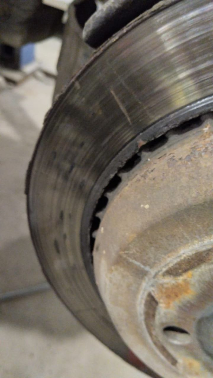

При замене заднего левого тросика ручника одна из задних колодок развалилась на две части. В спешном порядке были куплены дешевые колодки, которые были в наличии (suffix). Потом заказаны необходимые зап.части и произведено ТО задних тормозов.
Диски не били, немного не дотягивали по толщине до минимальной, но по внешнему виду просились на замену:
Направляющие и пыльники суппортов заменили превентивно.
