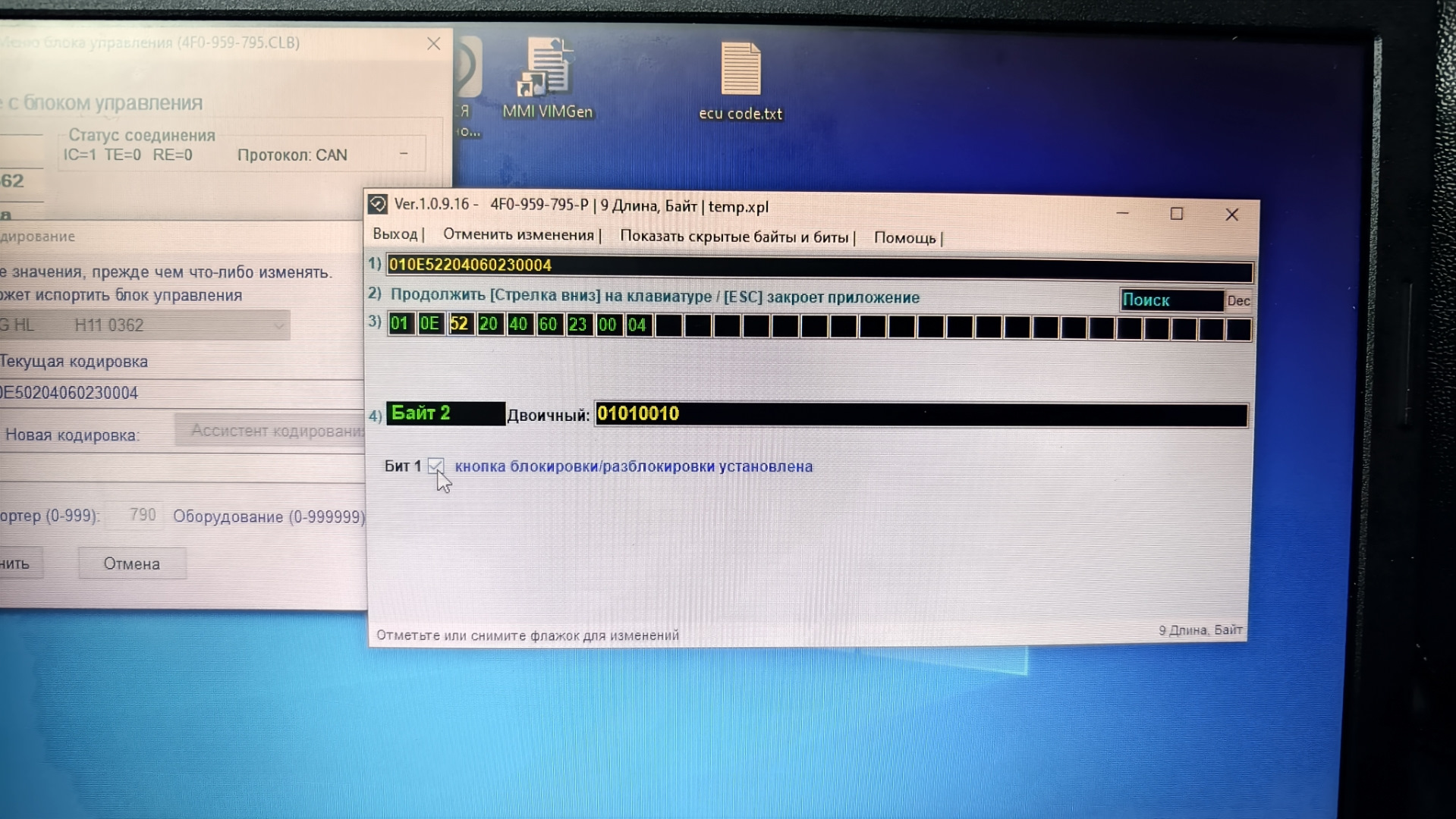

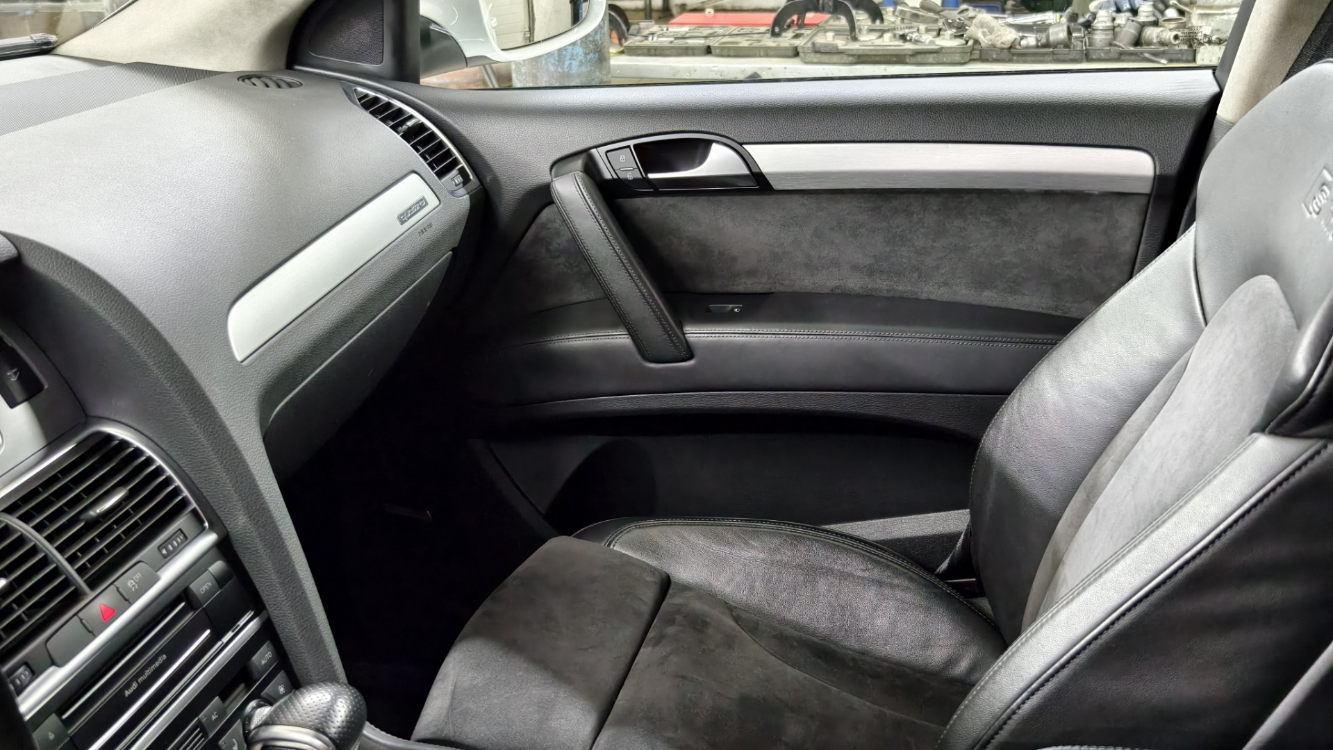

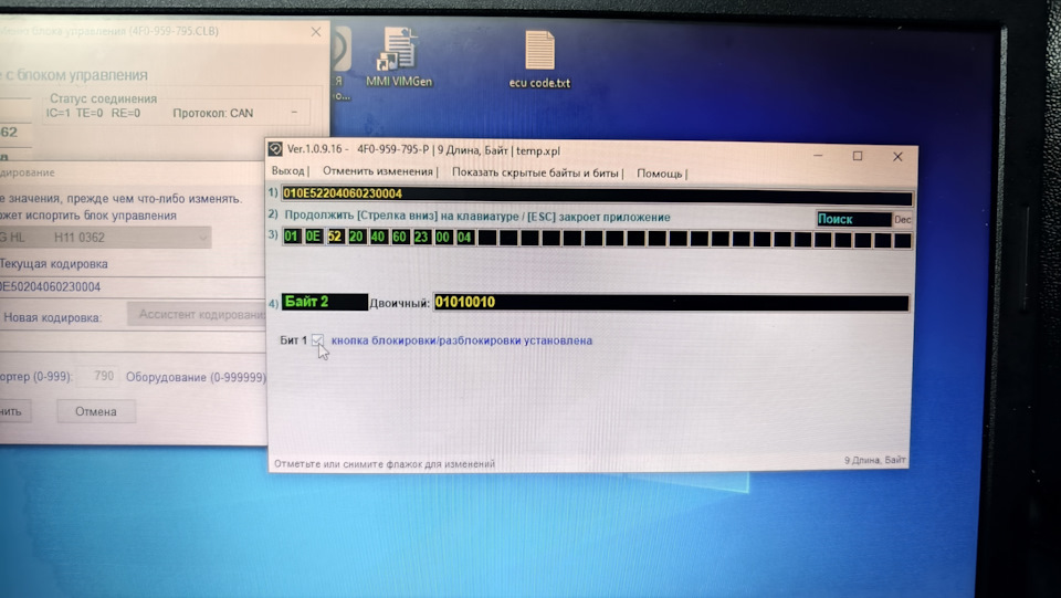

Когда купил машину наличие кнопки управления ЦЗ только на водительской двери сразу казалось какой-то дискриминацией, как минимум переднего пассажира, а ведь не редко, уходя из авто, приходится просить детей сзади так же закрыться, ну и спасибоKapU за информацию по настройке работы запирания авто снаружи при работающем двигателе
Кнопки центрального замка сами по себе просились в карты оставшихся трёх дверей вместо заглушек, так скажем, казалось куцо.

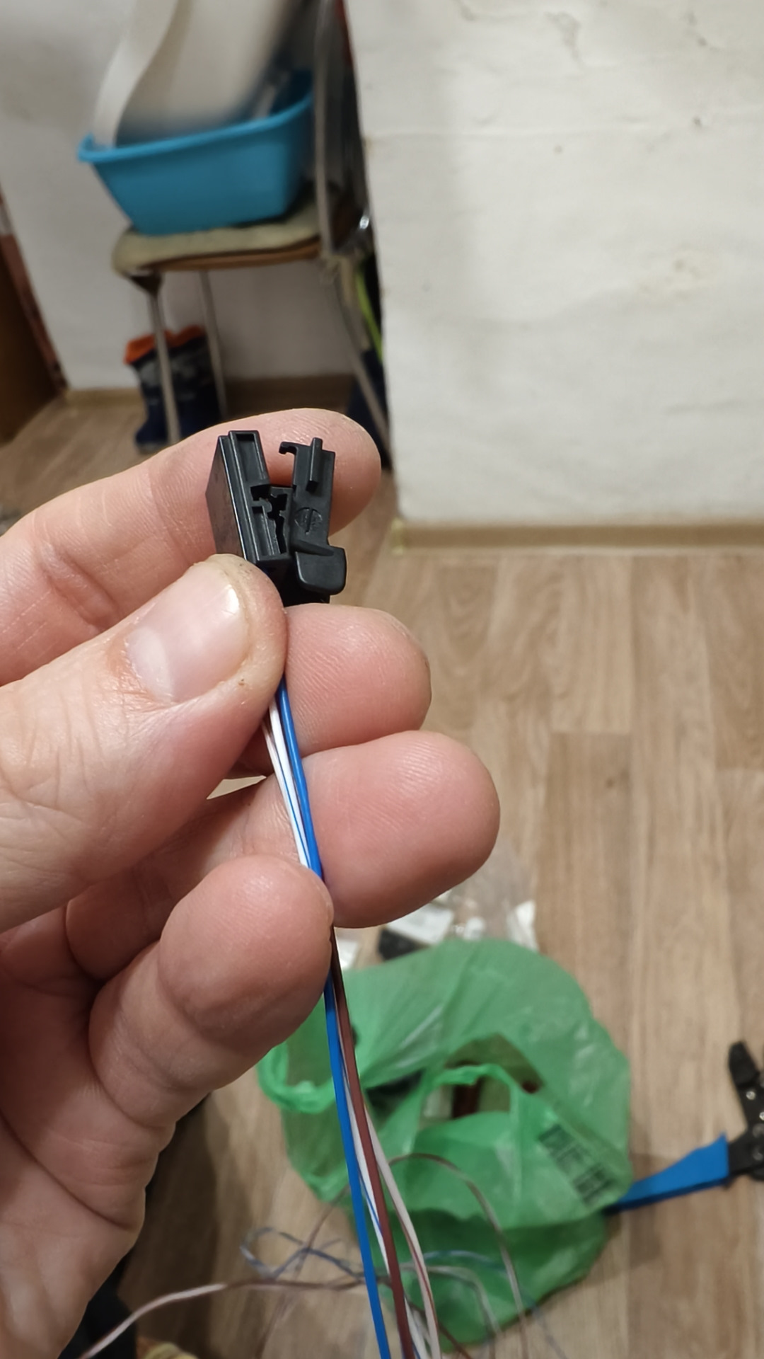

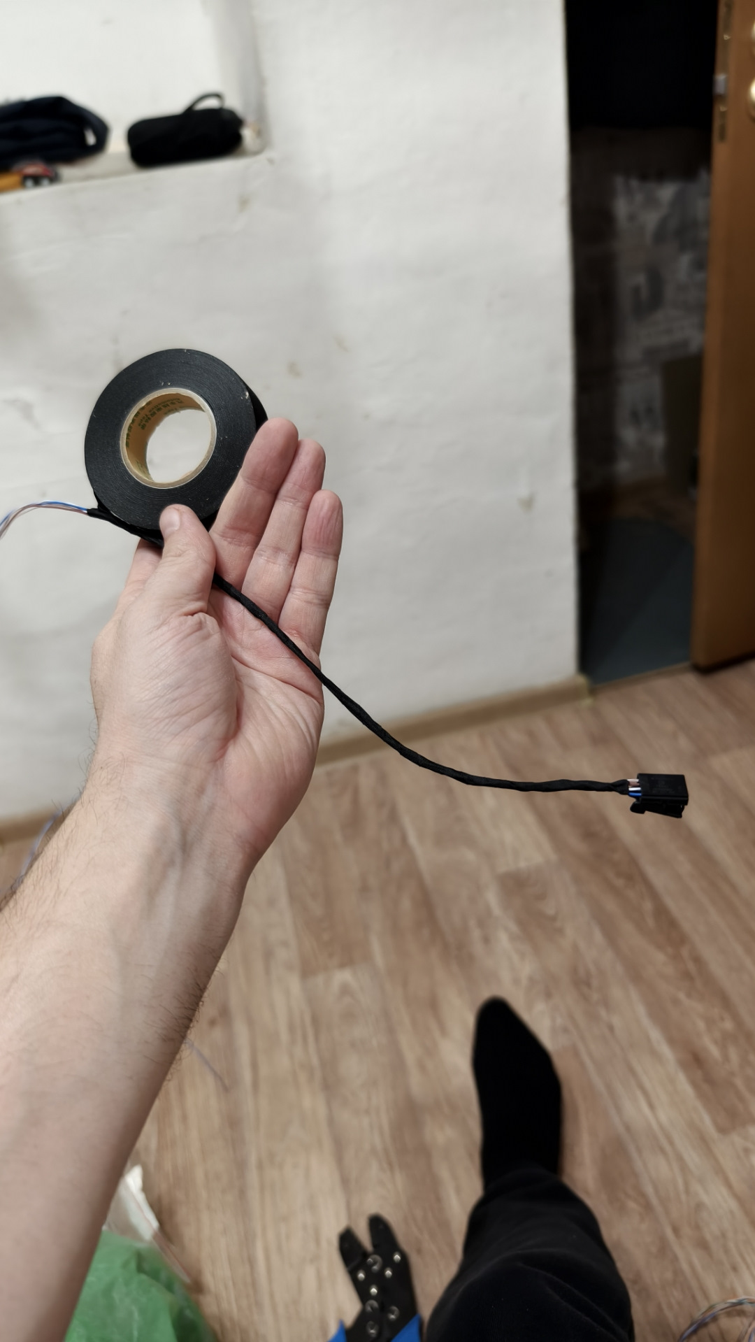

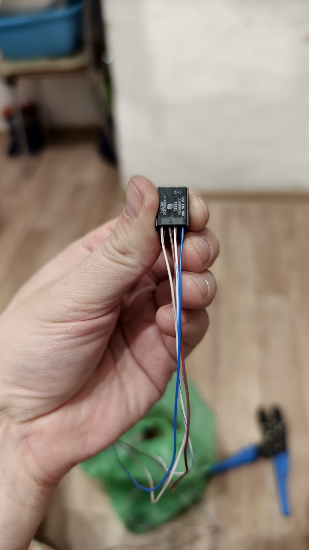

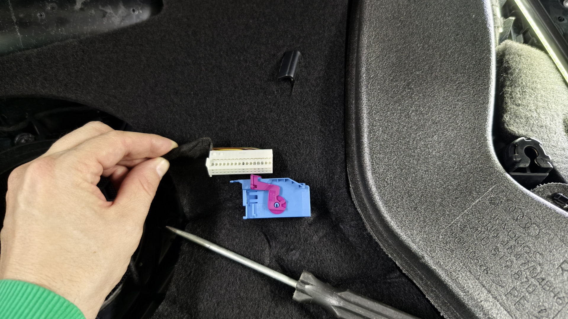

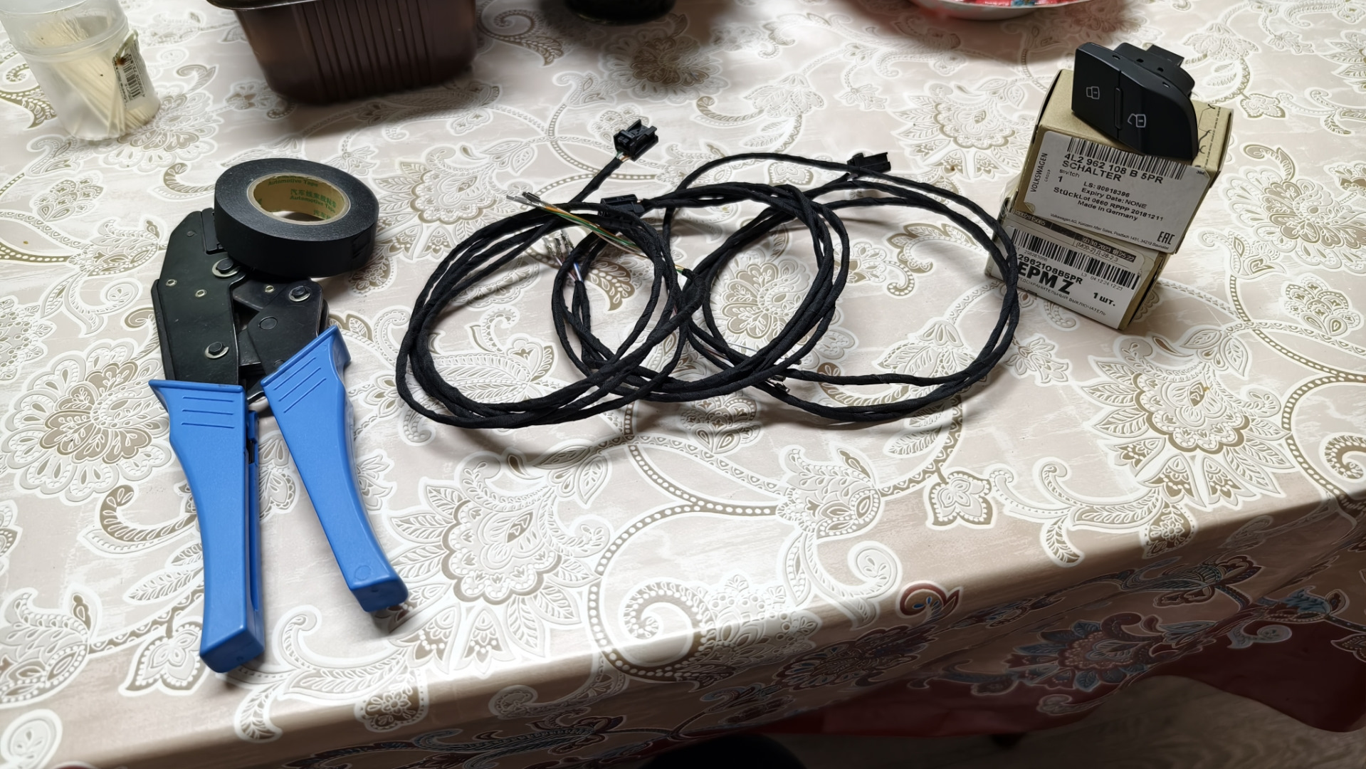

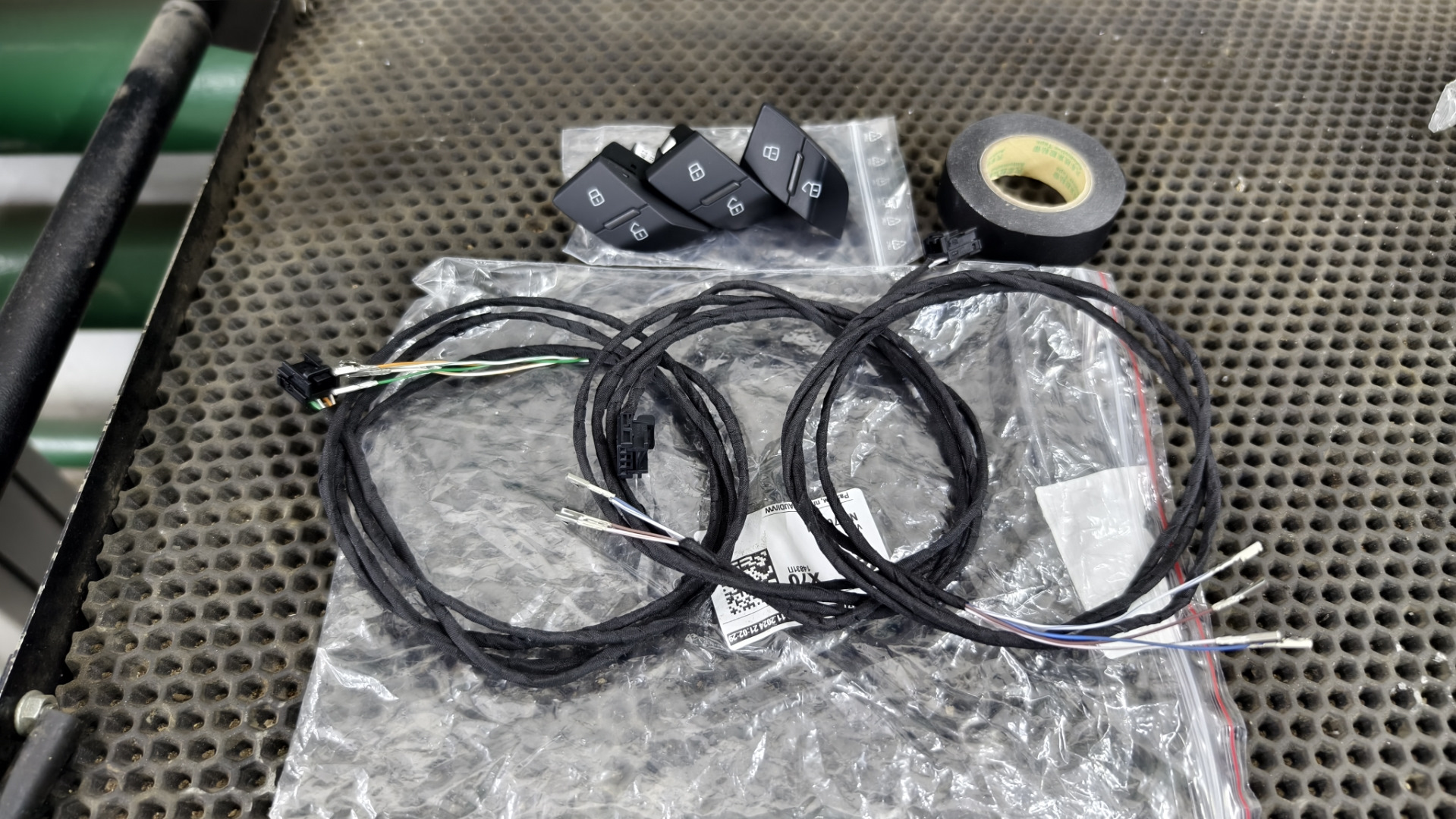

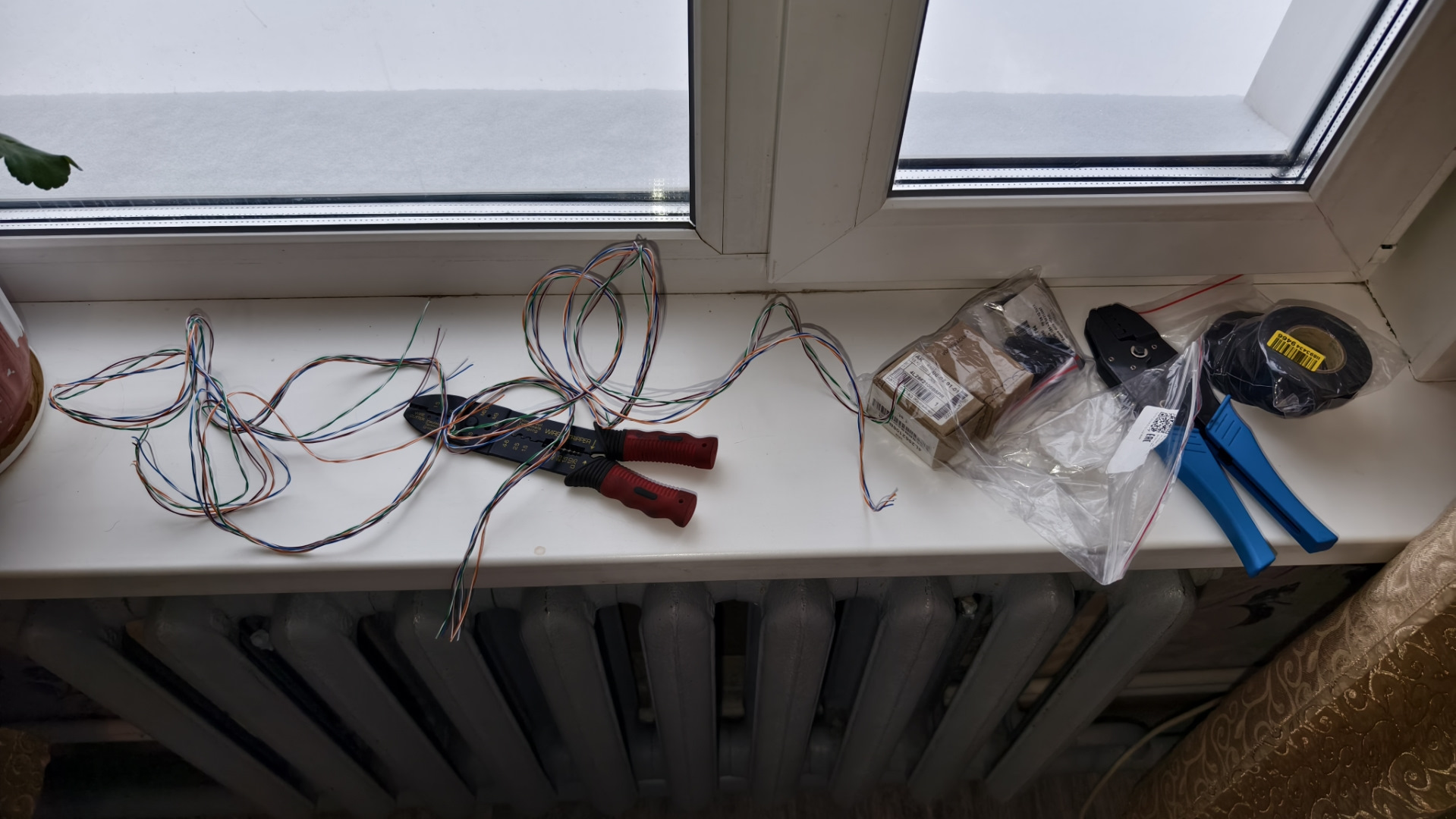

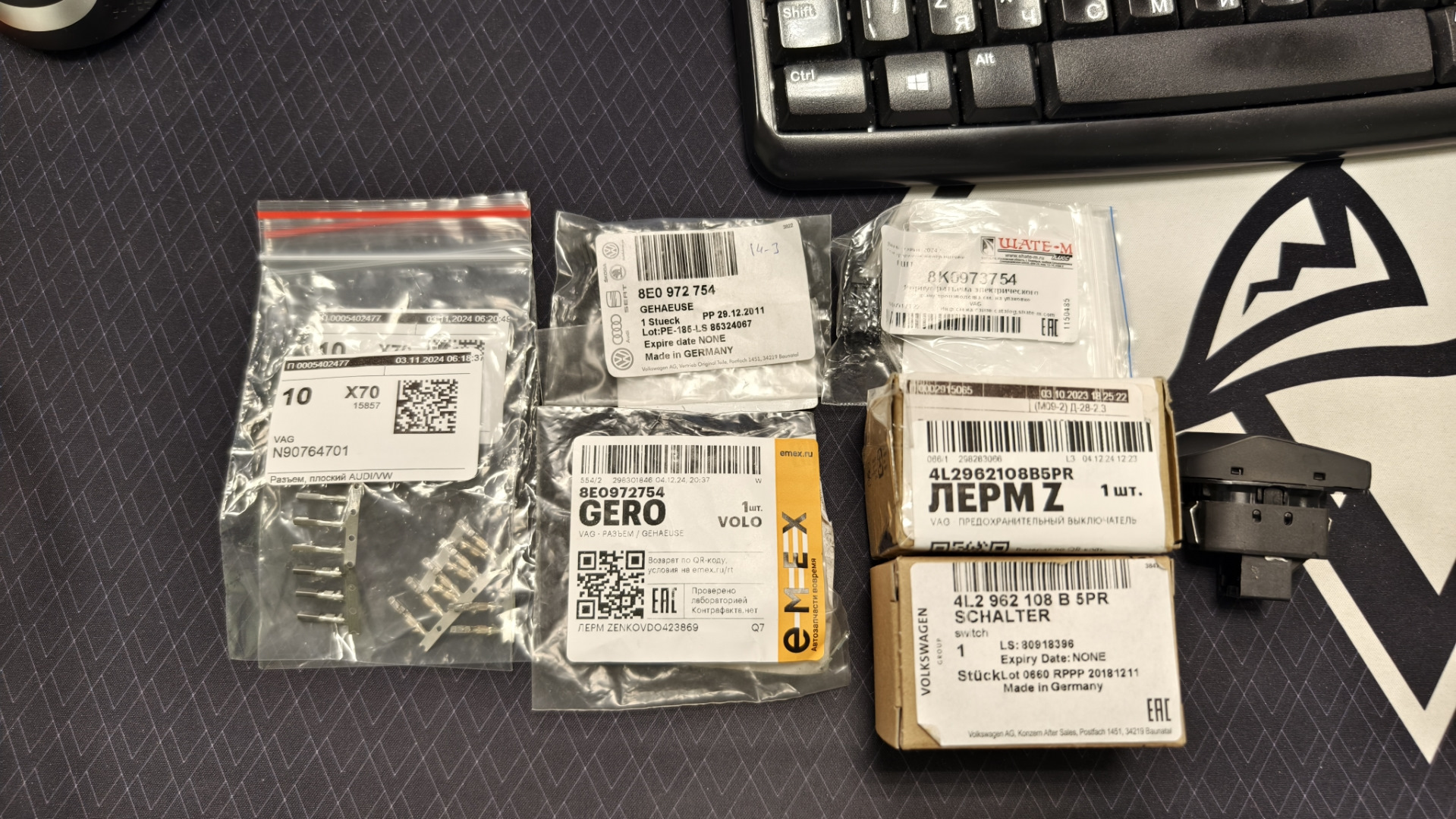

Ну а дальше докупил все необходимое:

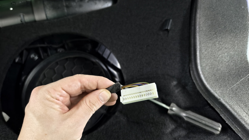

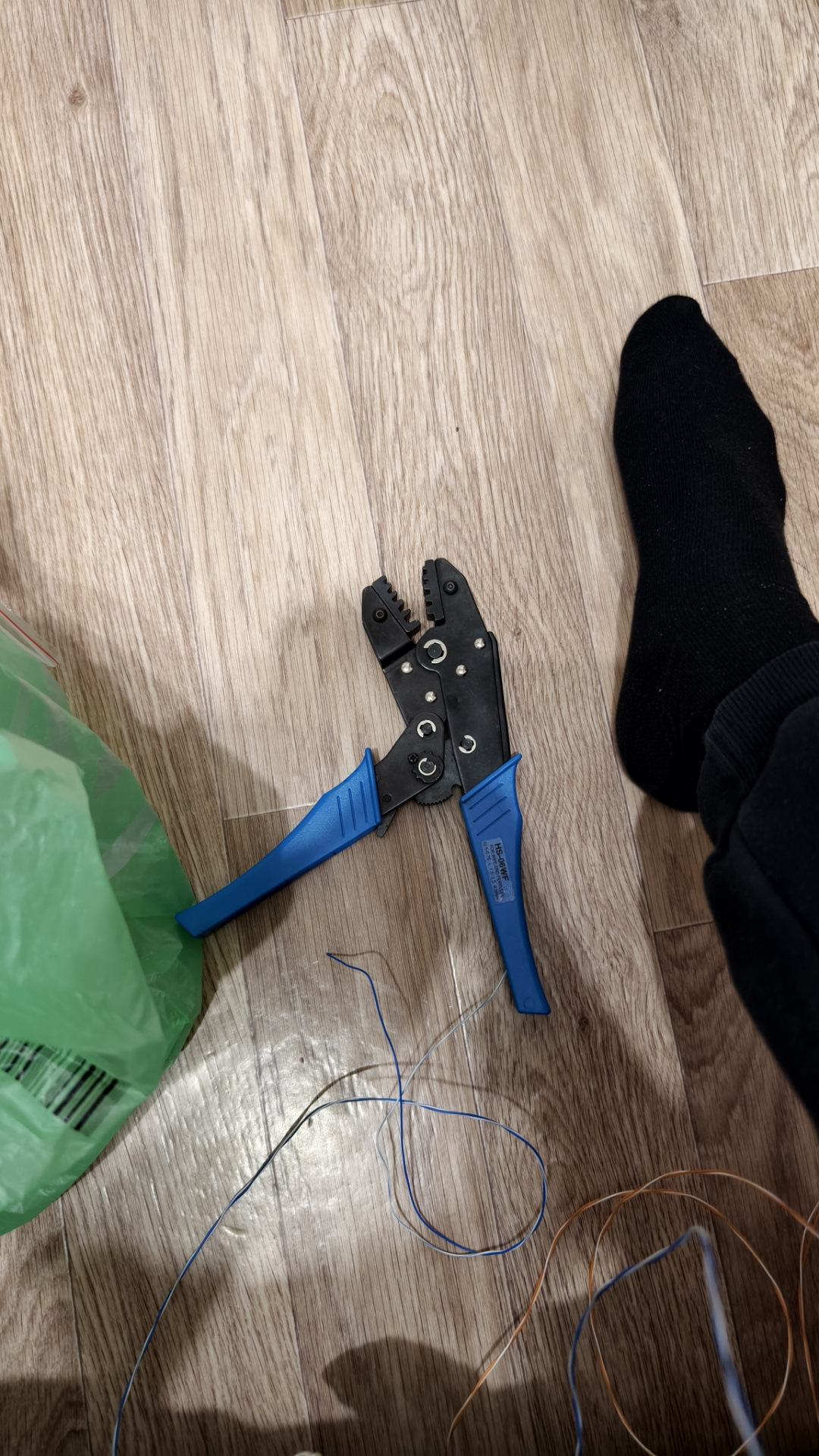

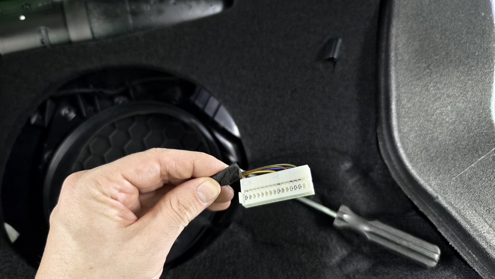

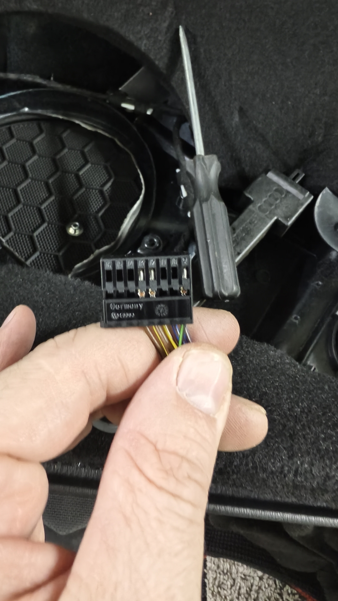

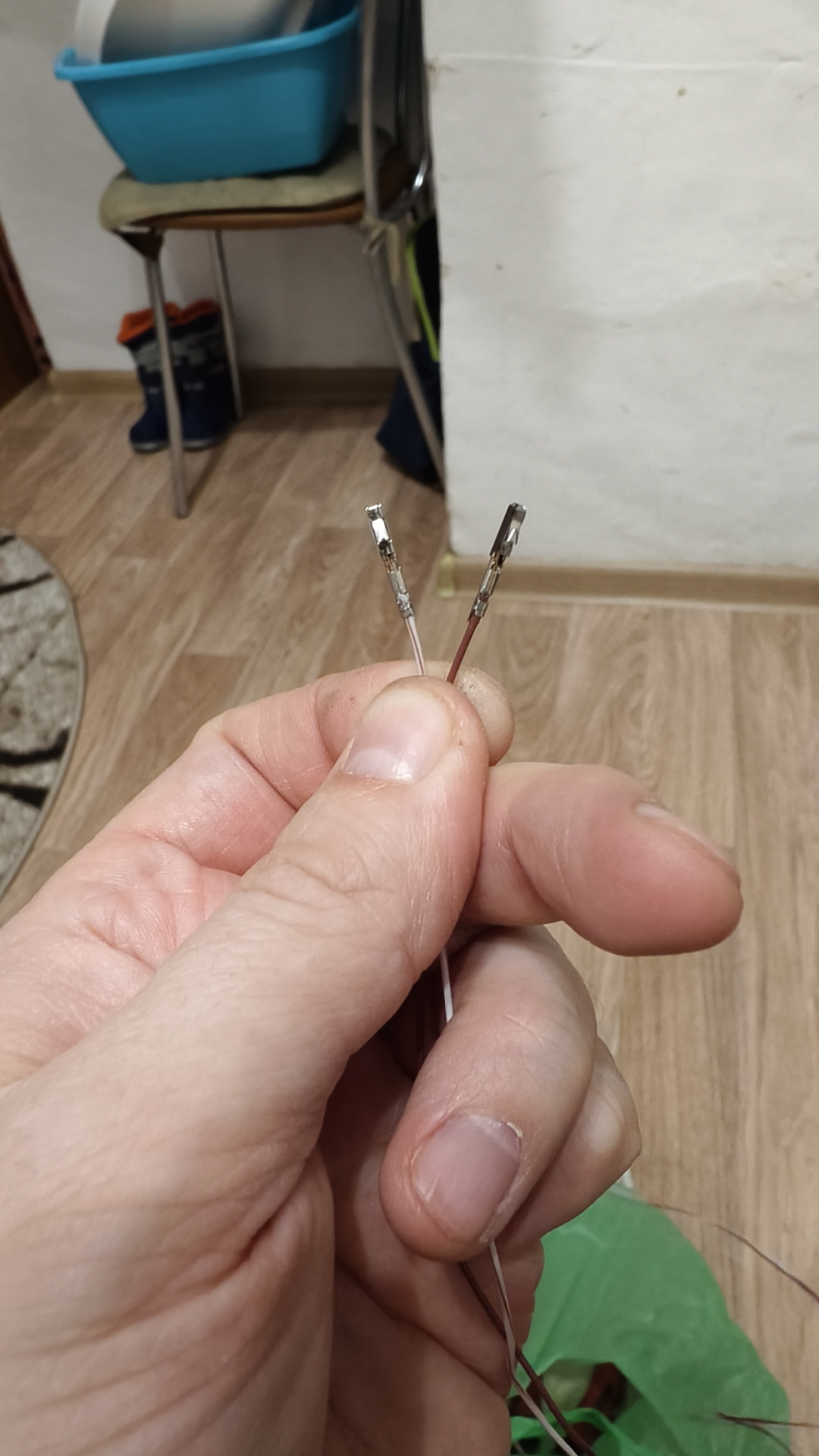

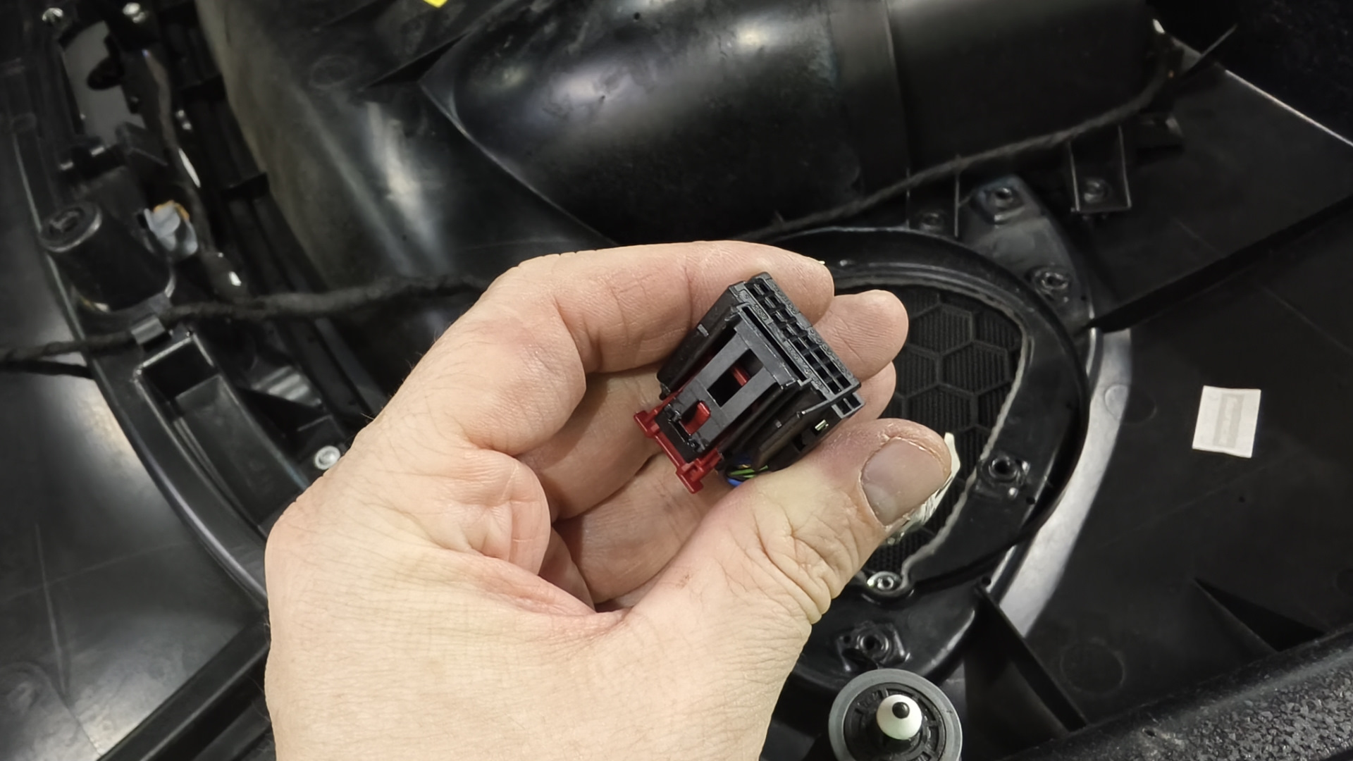

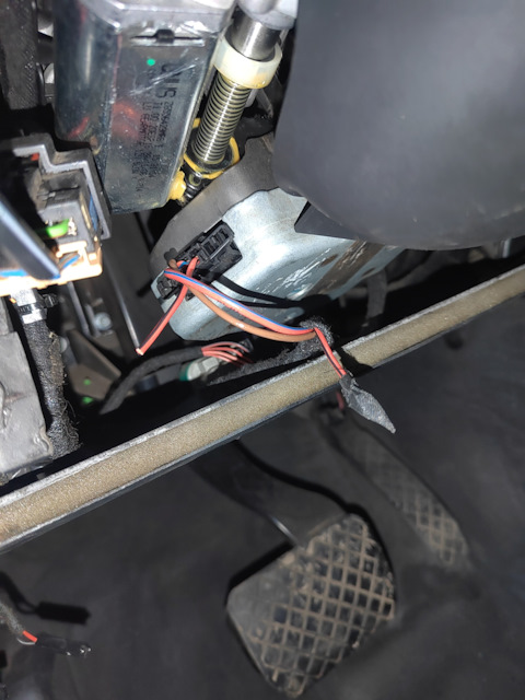

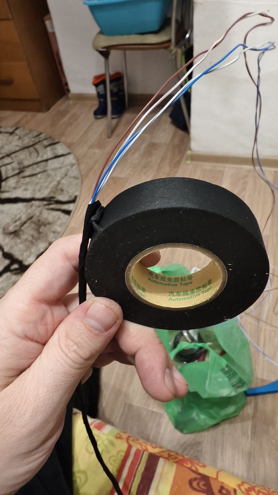

Подготовил три жгута проводов из витой пары, сразу скажу, что ту часть жгута, пины которой будут вставляться в фишку блока излишне обжал все 4 пина, можно было обижать два, так как оставшиеся два провода "сращиваются" с уже идущими из фишки блока проводами:

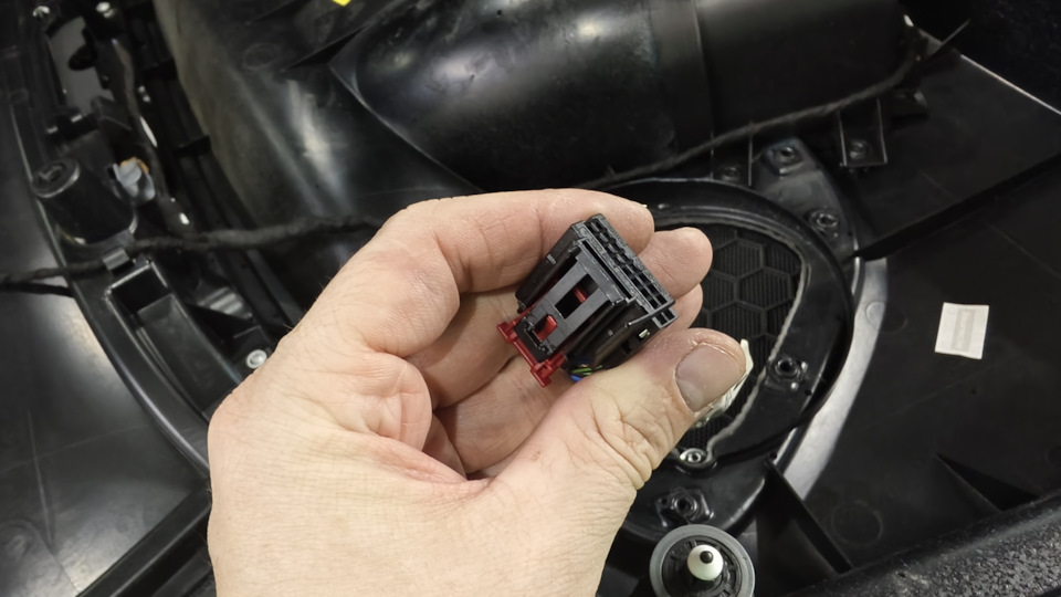

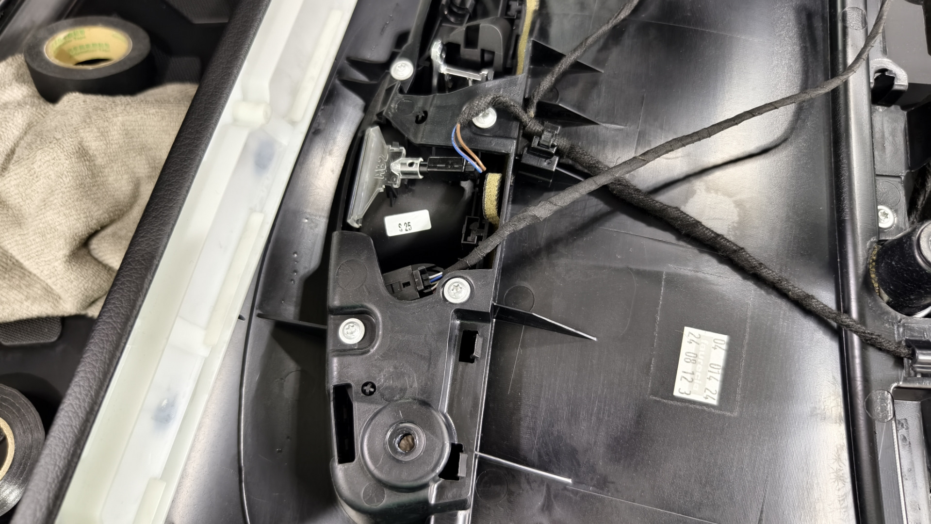

Смотрим схему распиновки для передней и задней пассажирской двер, за которую спасибо VAG-CRUISER:
Передняя дверь пассажирская, фишка блока управления двери имеет 32 пина.
Фишка кнопки имеет 4 пина слева направо:
1 — идет параллельно на фишку блока, контакт 32/5;
2 — идет на фишку блока, втыкается в свободный контакт 32/28;
3 — идет параллельно на фишку блока, контакт 32/4;
4 — на фишку блока, втыкается в свободный контакт 32/13

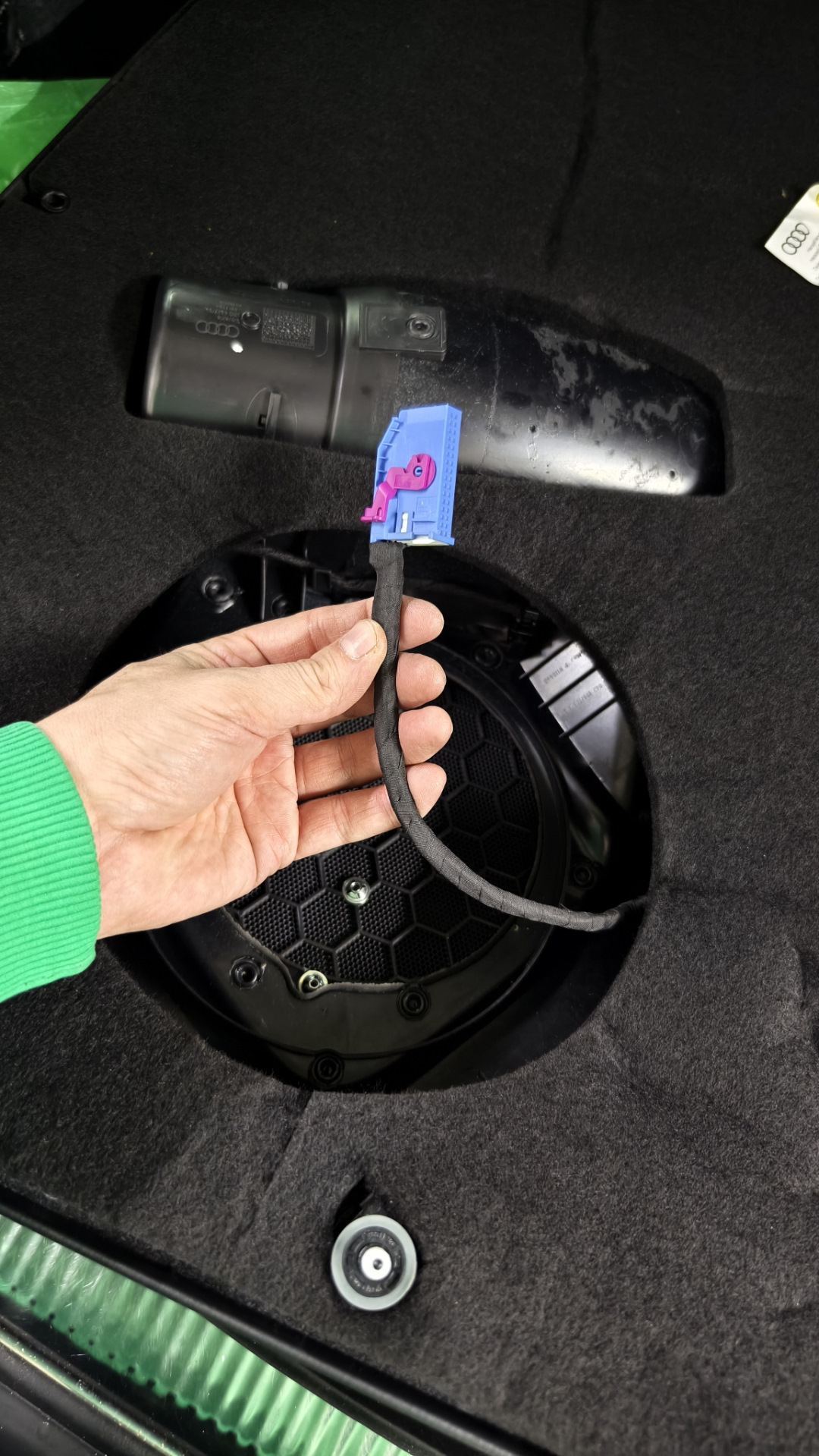

Задние двери
Кнопка. На фишке четыре цифры
1 — идет параллельно на фишку блока, контакт 16/13;
2 — идет на фишку блока, втыкается в свободный контакт фишки 16/10;
3 — идет параллельно на фишку блока, контакт 16/2;
4 — идёт на фишку блока, вставляется в свободный контакт 16/11

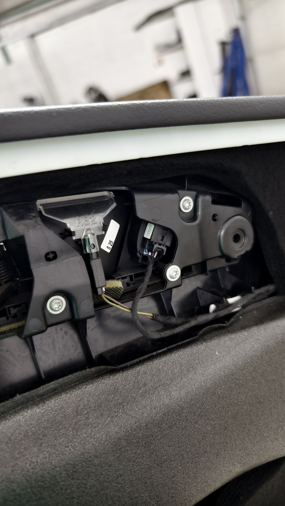

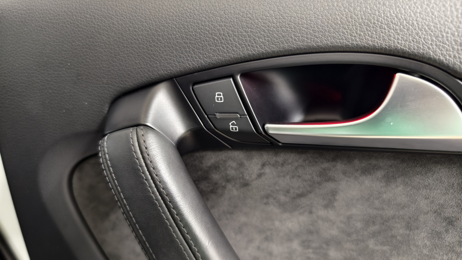

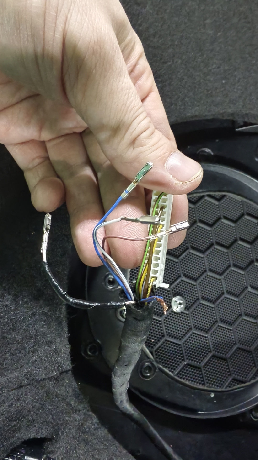

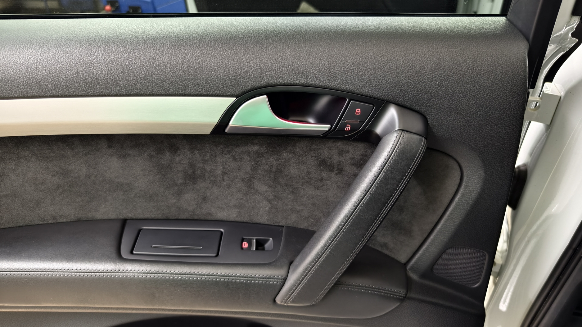

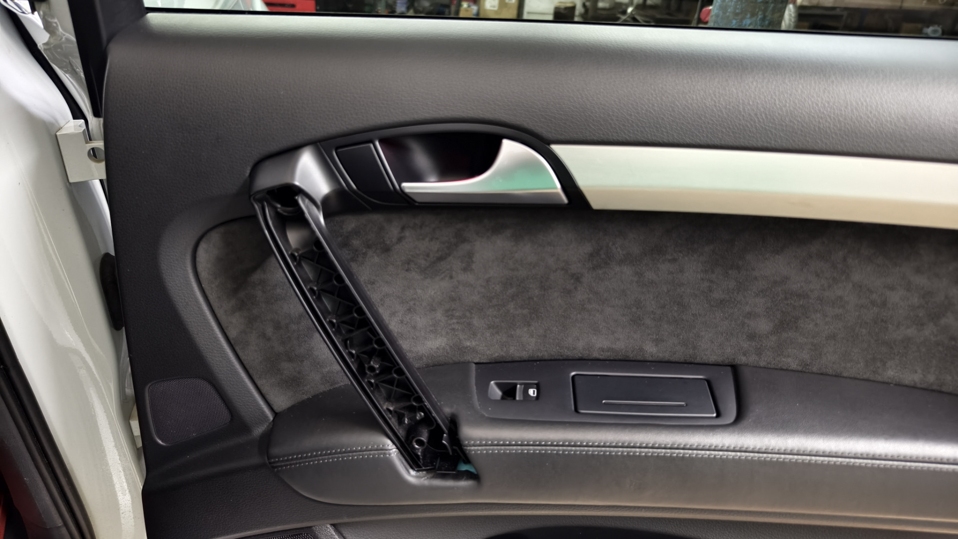

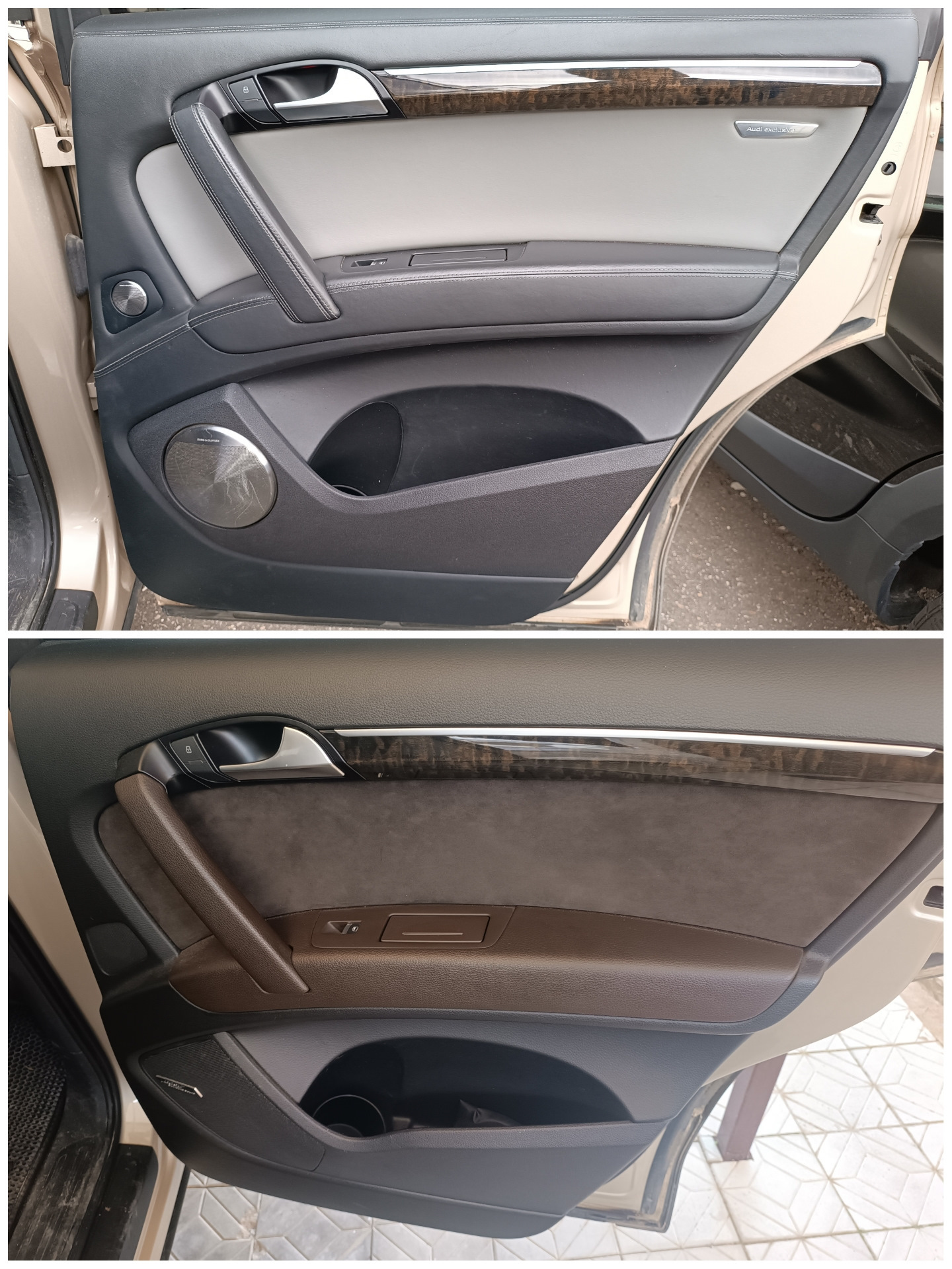

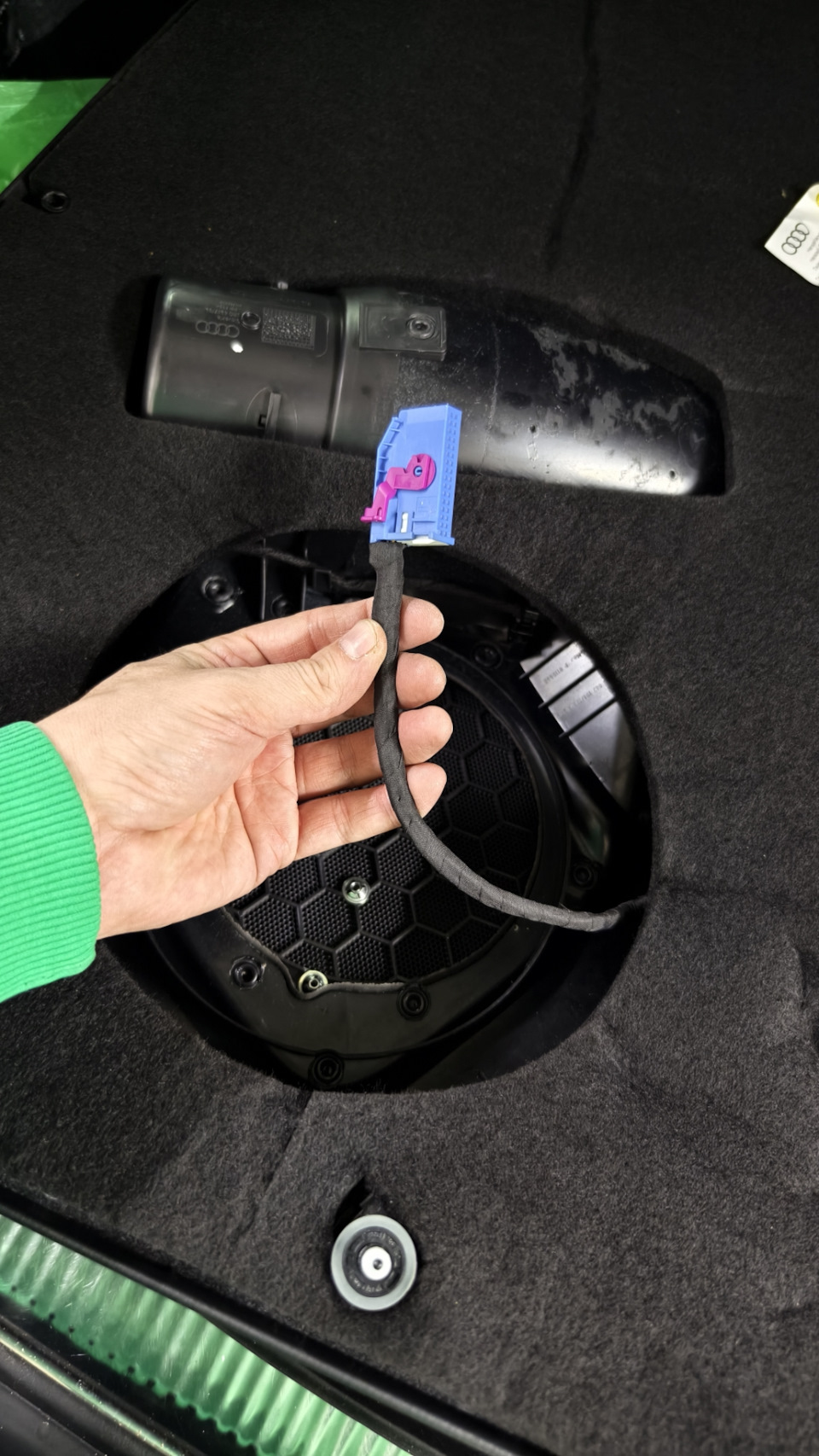

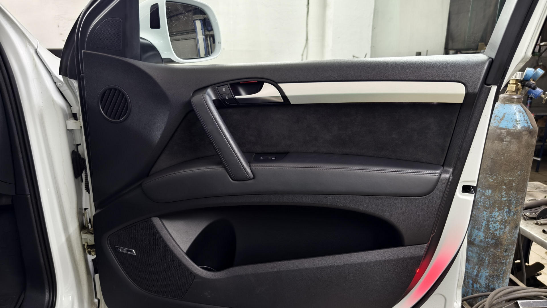

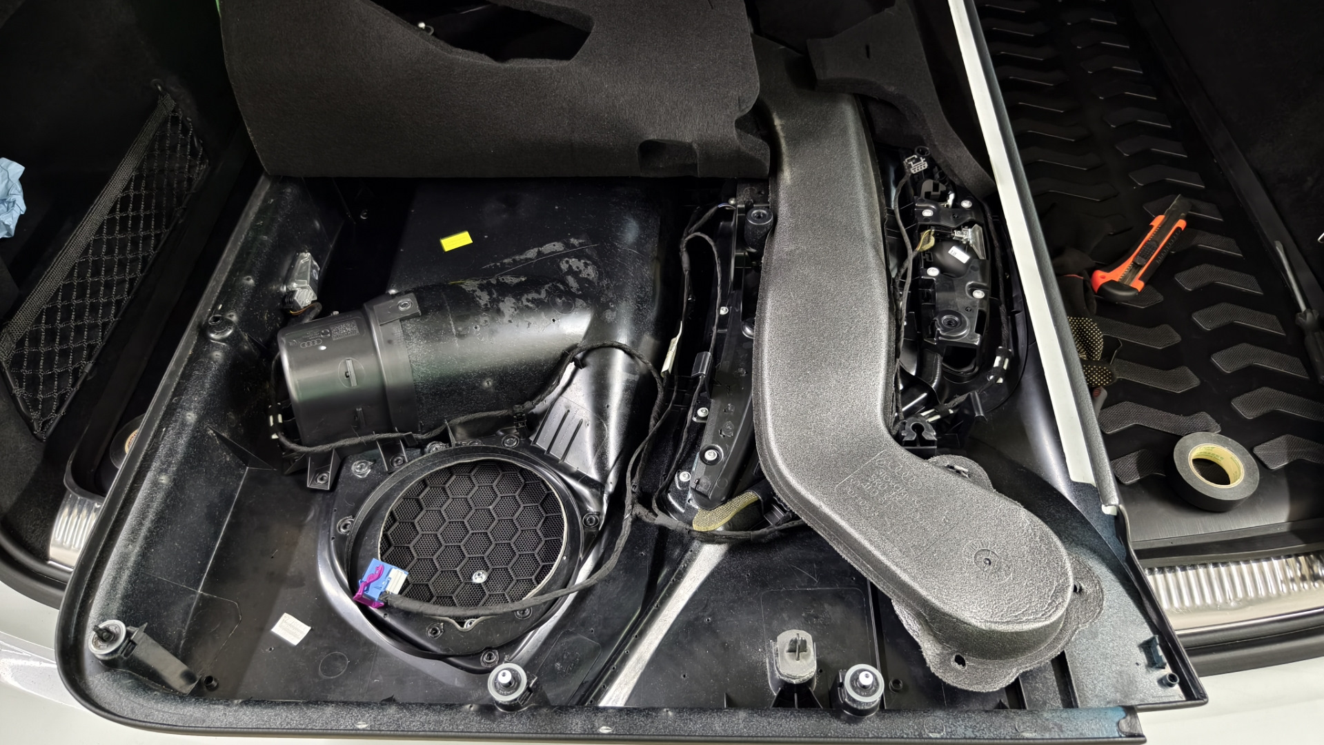

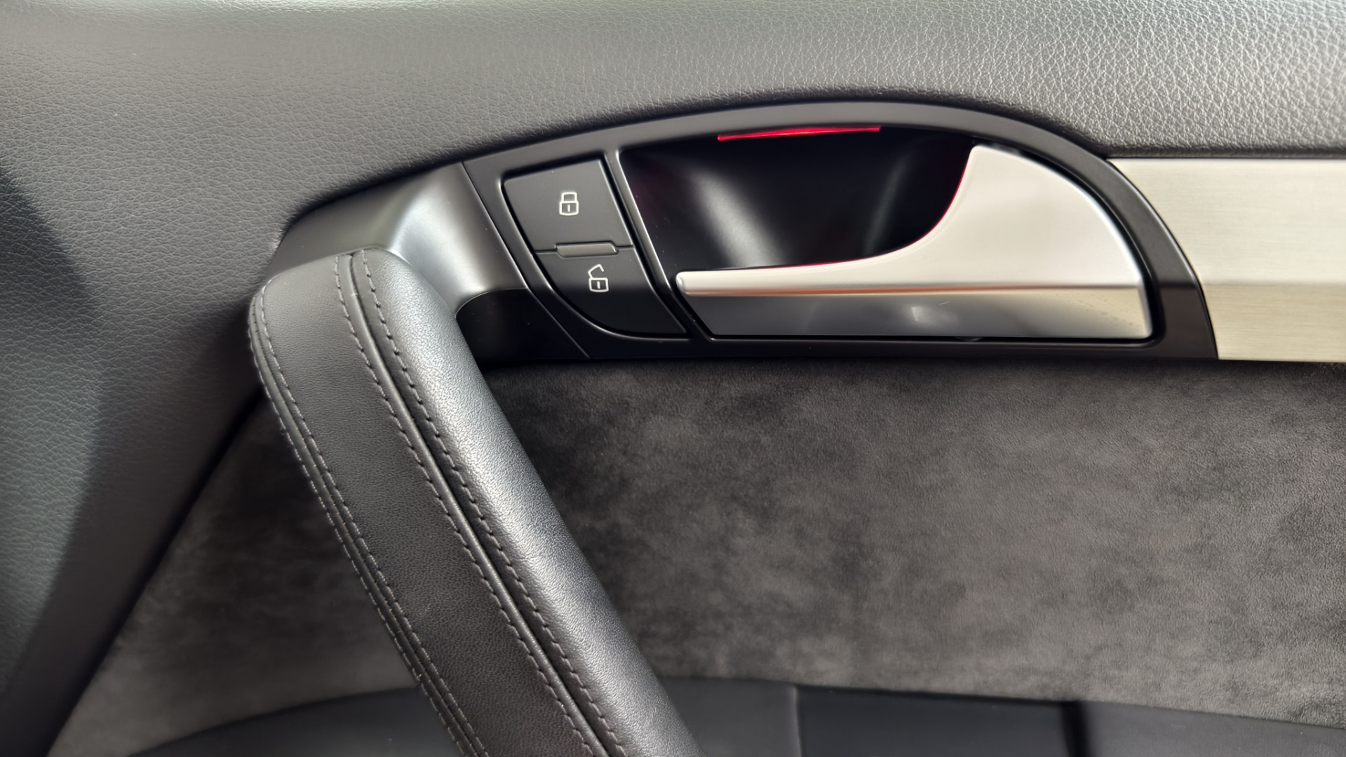

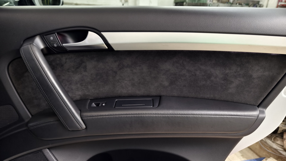

Дальше будут только фото процесса, так как в принципе описывать особо более нечего, все сделано уже "до нас".

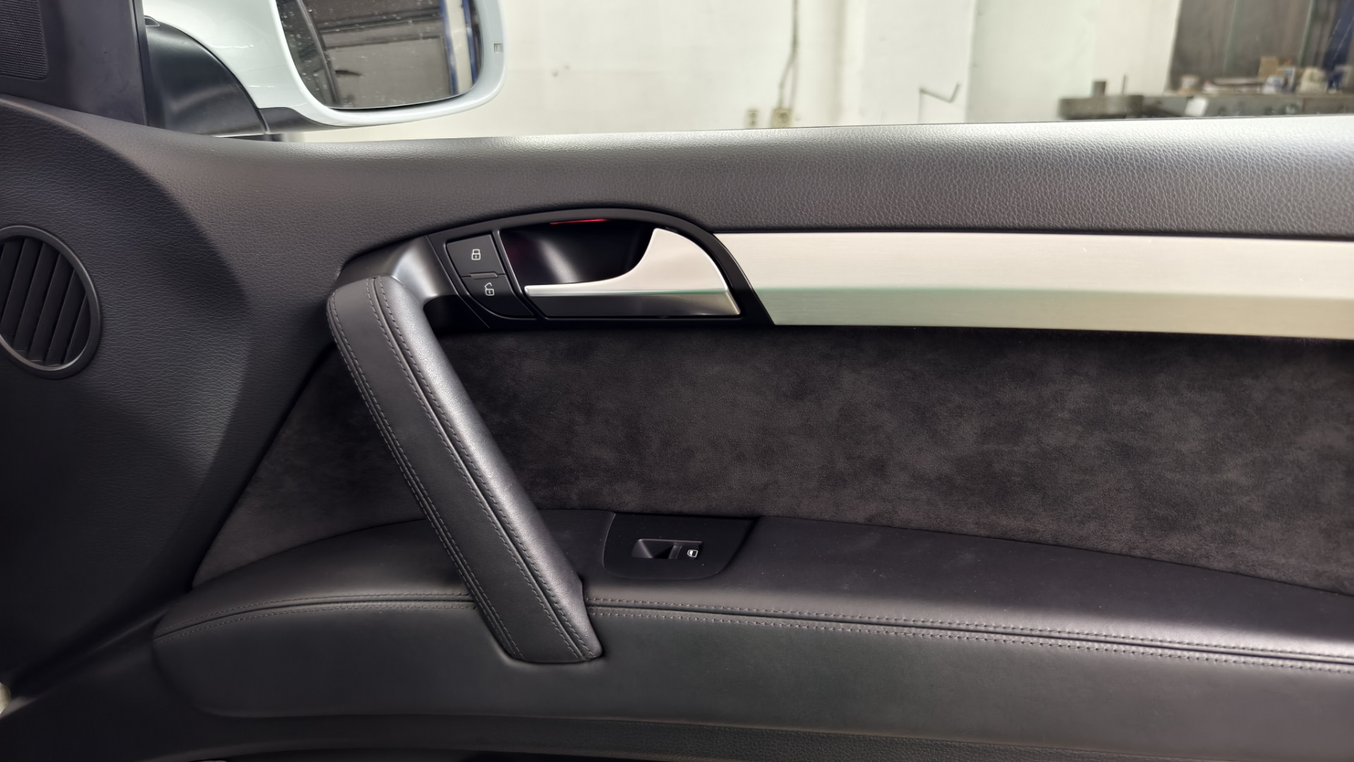

Передняя дверь:

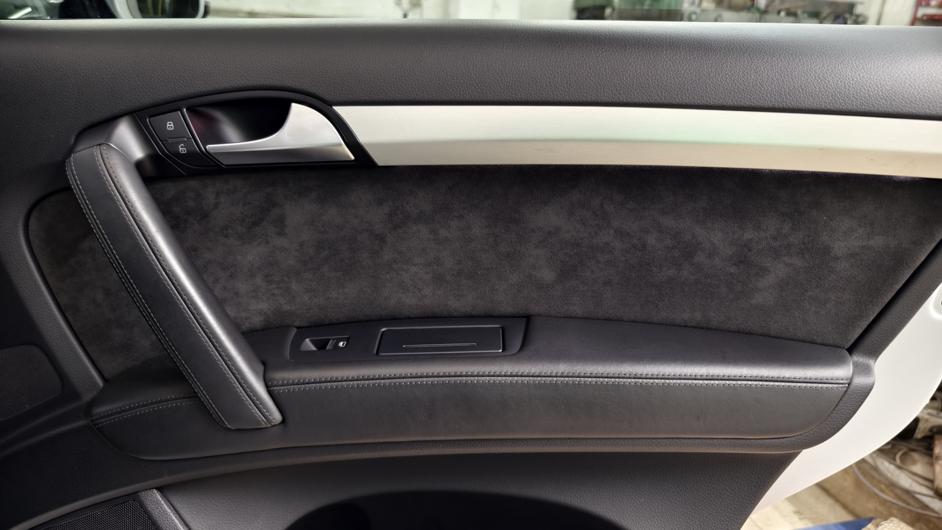

Задняя дверь:
Вообще фото существенно больше, но имеется ограничение по их количеству, поэтому пока так, доработка вроде бы не значительная, но добавляет визуального и практического комфорта.

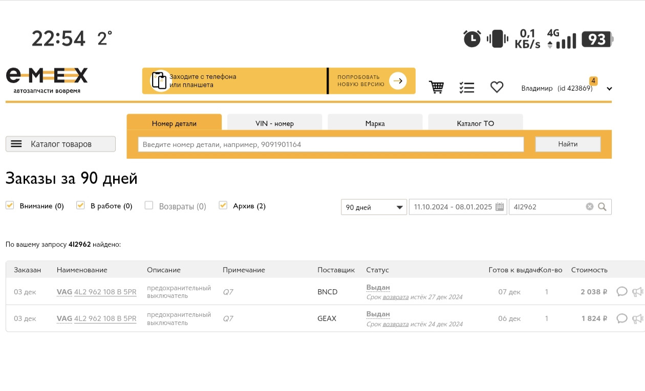

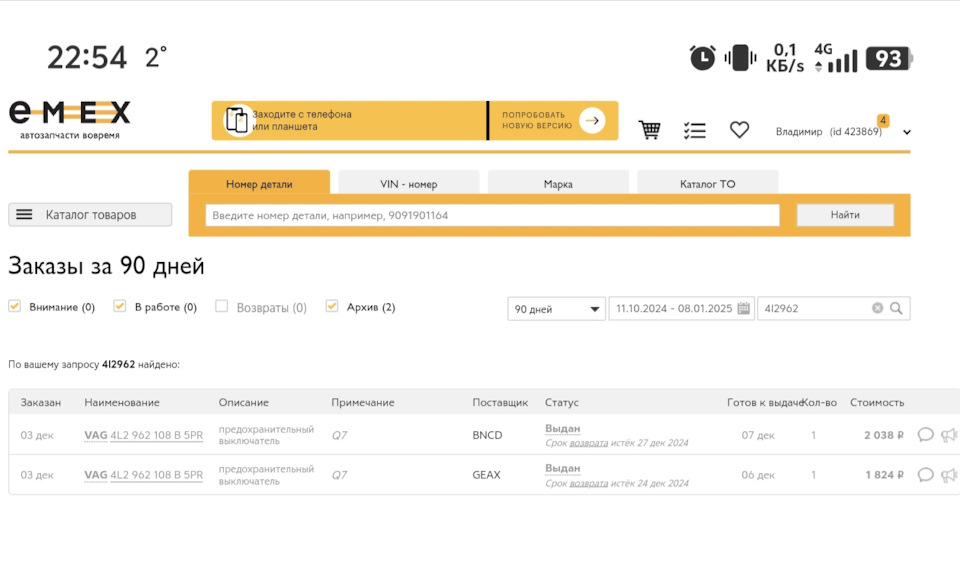

👍 где кнопки брал?
Правые на емексе, а левую 4L1962107B5PR на евроавто нашел за 454р))

туда разве не надо никакие доп провода тянуть?
Неа, подключение от передних не отличается по сути.
получается только разводка внутри двери надо делать / а в дверь все приходит ?
Да, все верно
viziter501
точнее только внутри карты. Другую карту будешь ставить, то проводку перекидывать полностью.
Intel7
я давно поставил на пассажирскую
а на задние не ставил
всегда в теме и тут новичок. Странно))
Да вроде не поставить их только внутри двери
А надо тянуть из передних
Не нужно тянуть, все в проводке дверной карты делается. Если купишь готовую проводку, то только активировать.
Все 4 двери своё управления по блоку в двери.
Подключение пол часа на дверь — 2 провода запиновать и 2 скрутить с другими.

Самое сложное тут кнопки найти. Но я быстро нашел на все двери и даже сначала дорест купил. Потом мне сказали, что рест белые и за неделю у меня уже белые были. В среднем по 1000р/шт
Дорест быстро продал.
