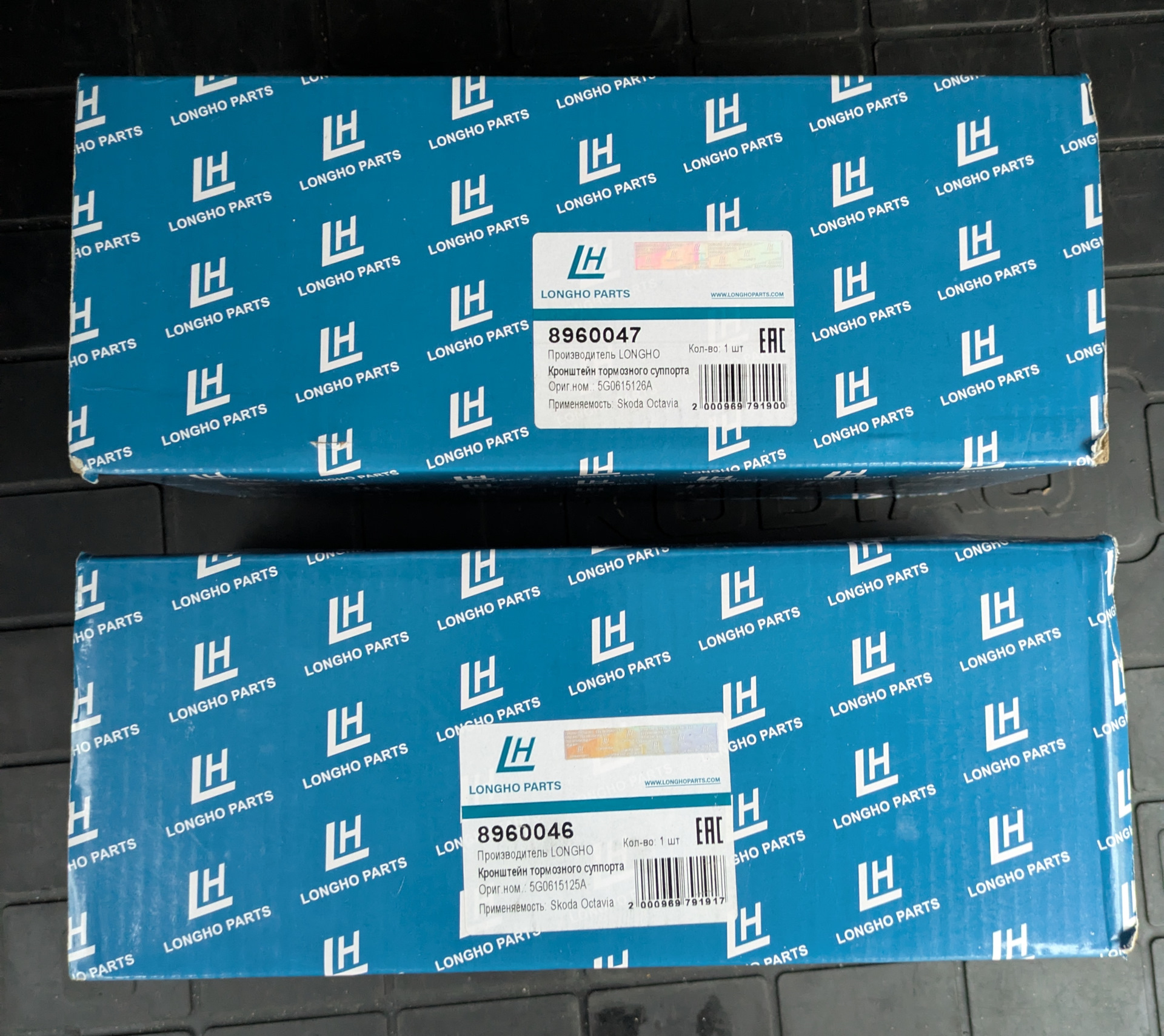

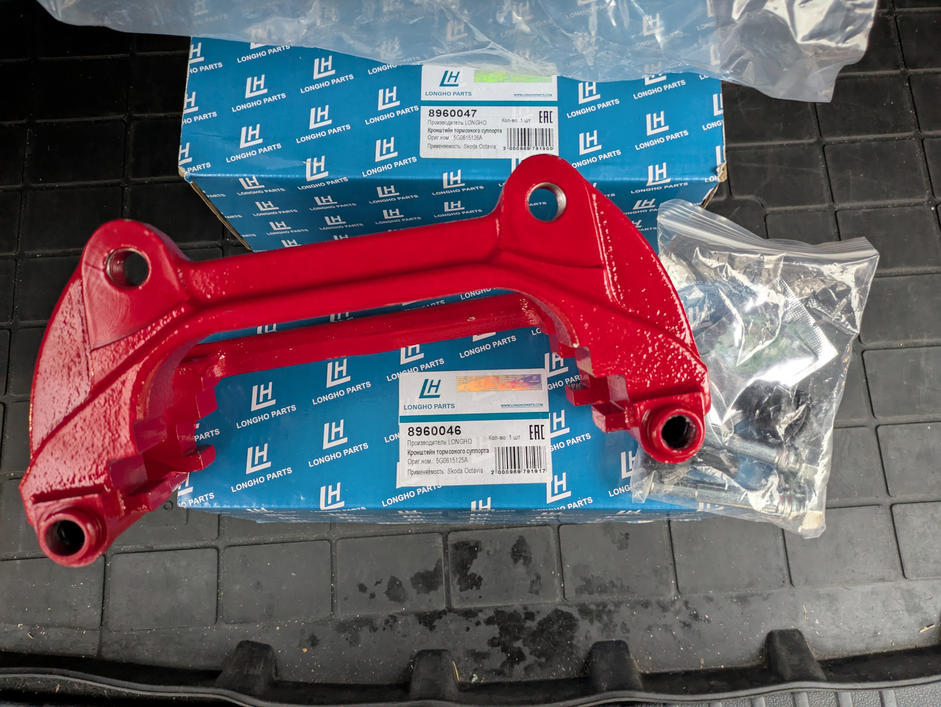

Планировал все необходимые запчасти покупать ближе к весне, но неожиданно появилась возможность закупиться перед новым годом, а т.к. неизвестно сколько оно будет всё стоить завтра — решил не откладывать.
В предыдущей записи я поделился тем, что уже приобрел задние суппорта+колодки+диски и передние скобы для дисков 340мм.

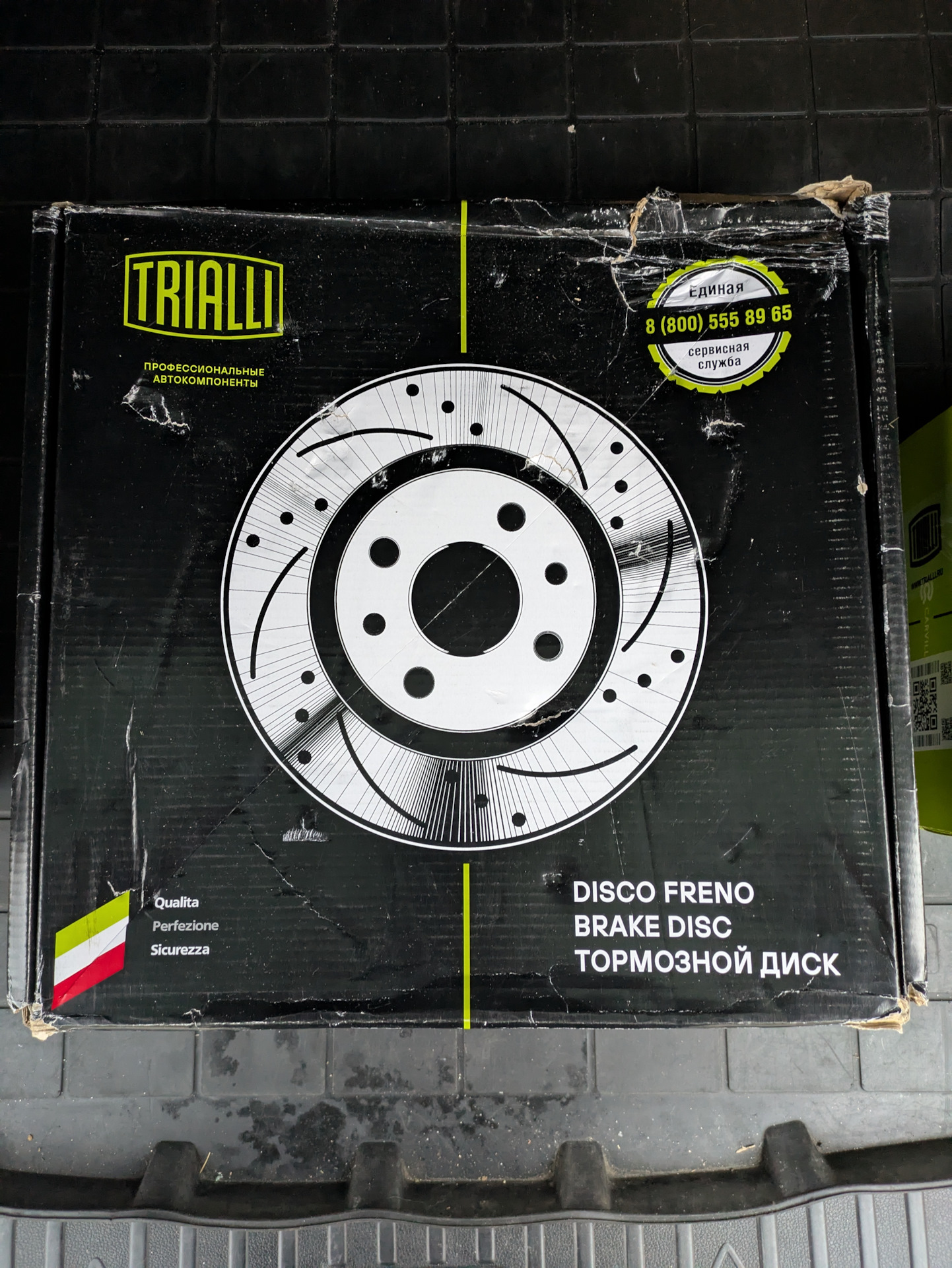

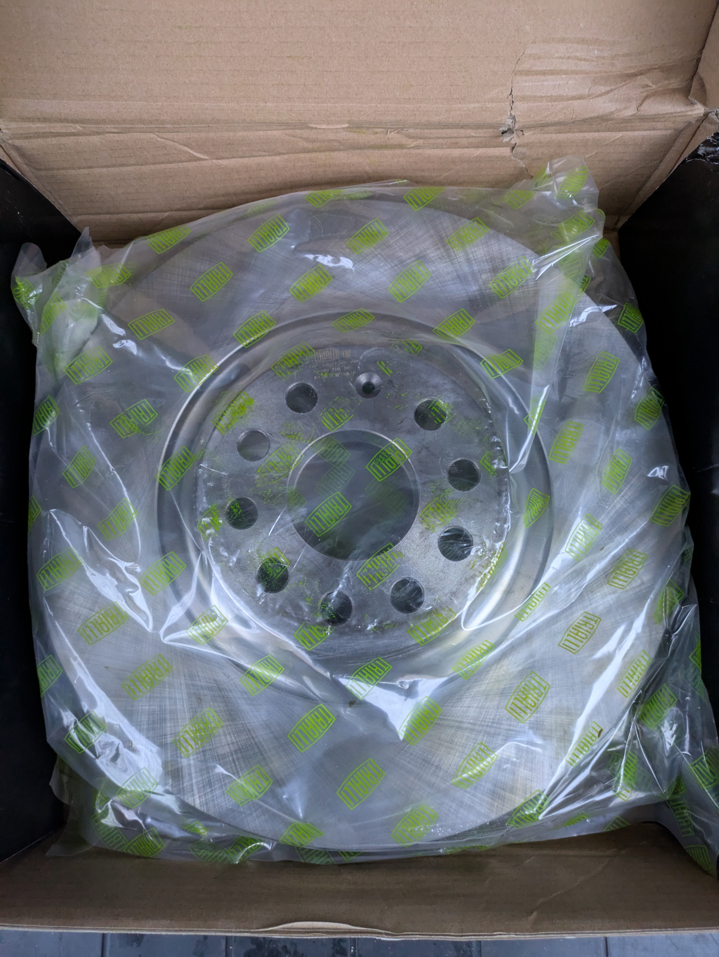

Далее был выбор какие диски и колодки взять… это такой же сложный выбор как выбрать масло для ДВС.
Нашел несколько постов от владельцев октавий, который ставили данные колодки и всё ОК.
Решил попробовать их, а так же взял сразу диски этого же производителя. Будут проблемы — заменю всё в круг на АТЕ.

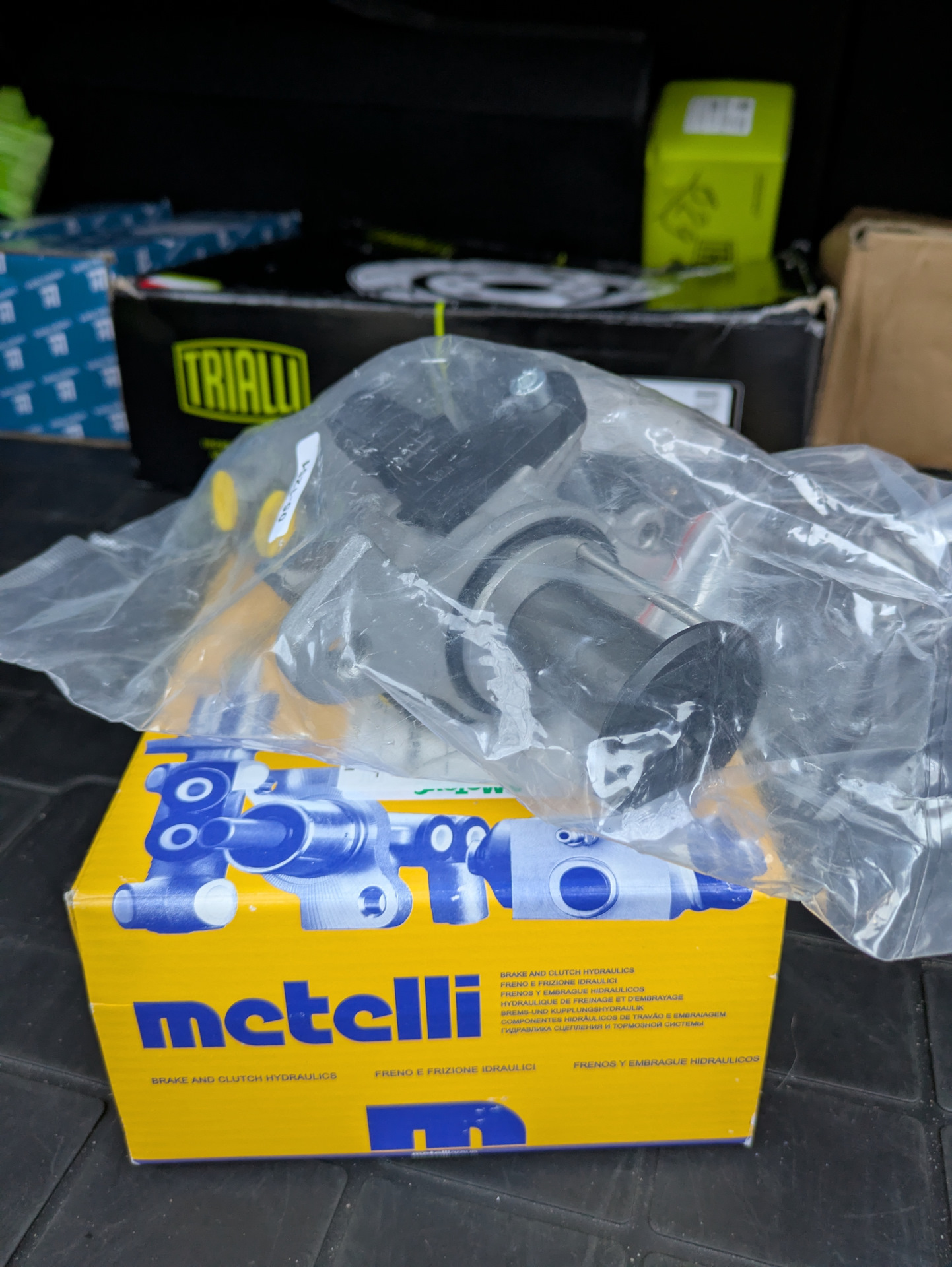

Далее был выбор ГТЦ 25,4.
Орига стоит космических денег, TRW который идет в ориге в продаже не найти.
Полазил по забугорным сайтам, почитал отзывы, увидел посты об успешной установке тут на д2 и сделал выбор в пользу ГТЦ от Metelli.
Вроде бы ничего не забыл из железок для успешного апгрейда.
Позвонил в сервис — приценился во сколько обойдется замена всего этого добра. Жду весну.

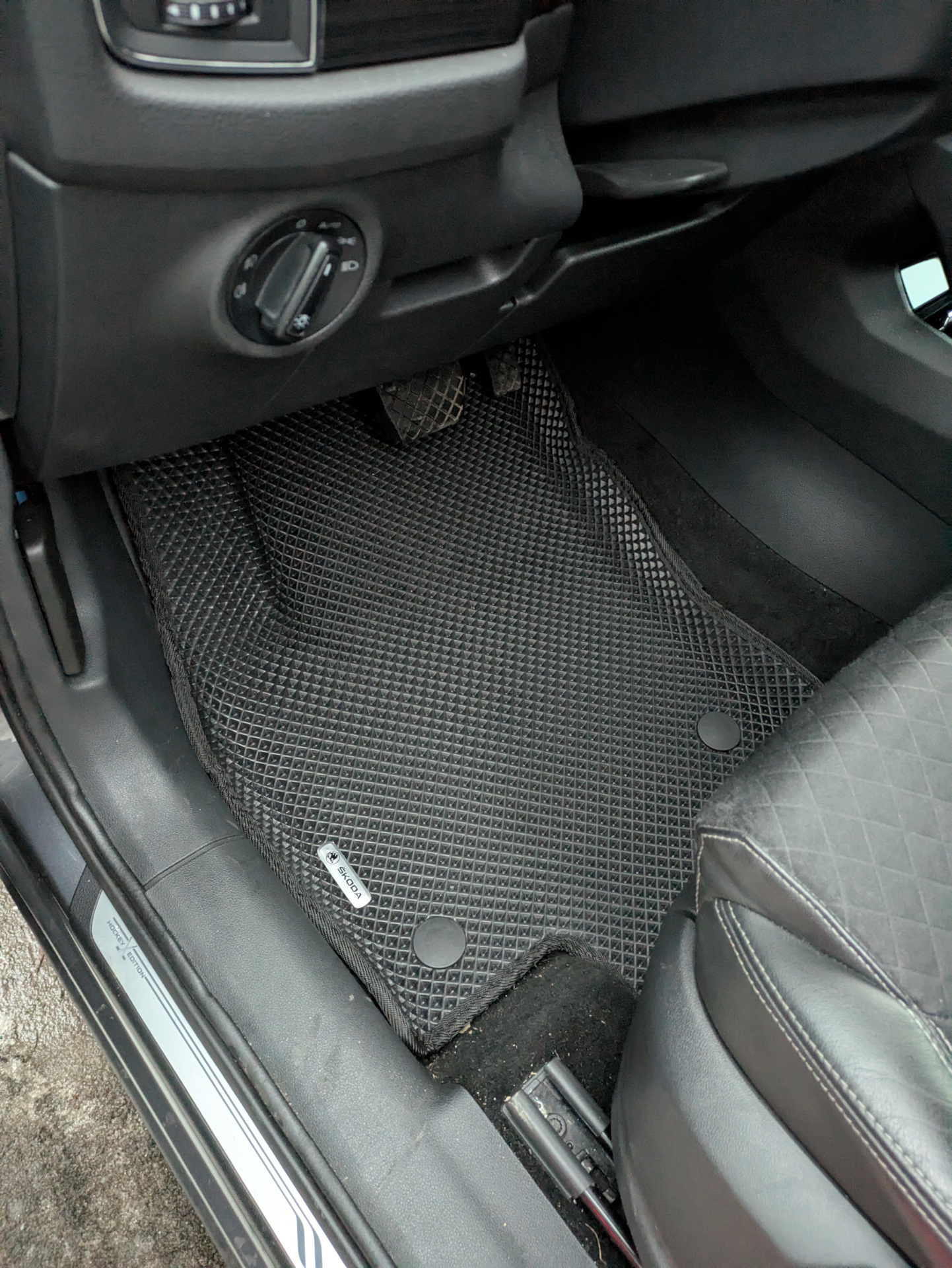

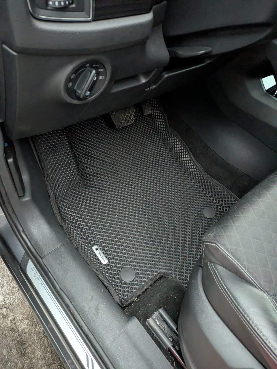

Прям перед самым новым годом обнаружил дырку в коврике под пяткой. Взял на ВБ комплект новых ЭВА ковриков, встали отлично.

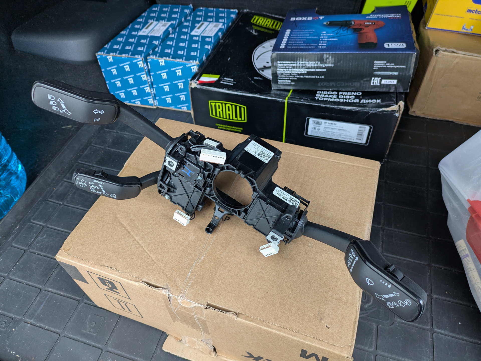

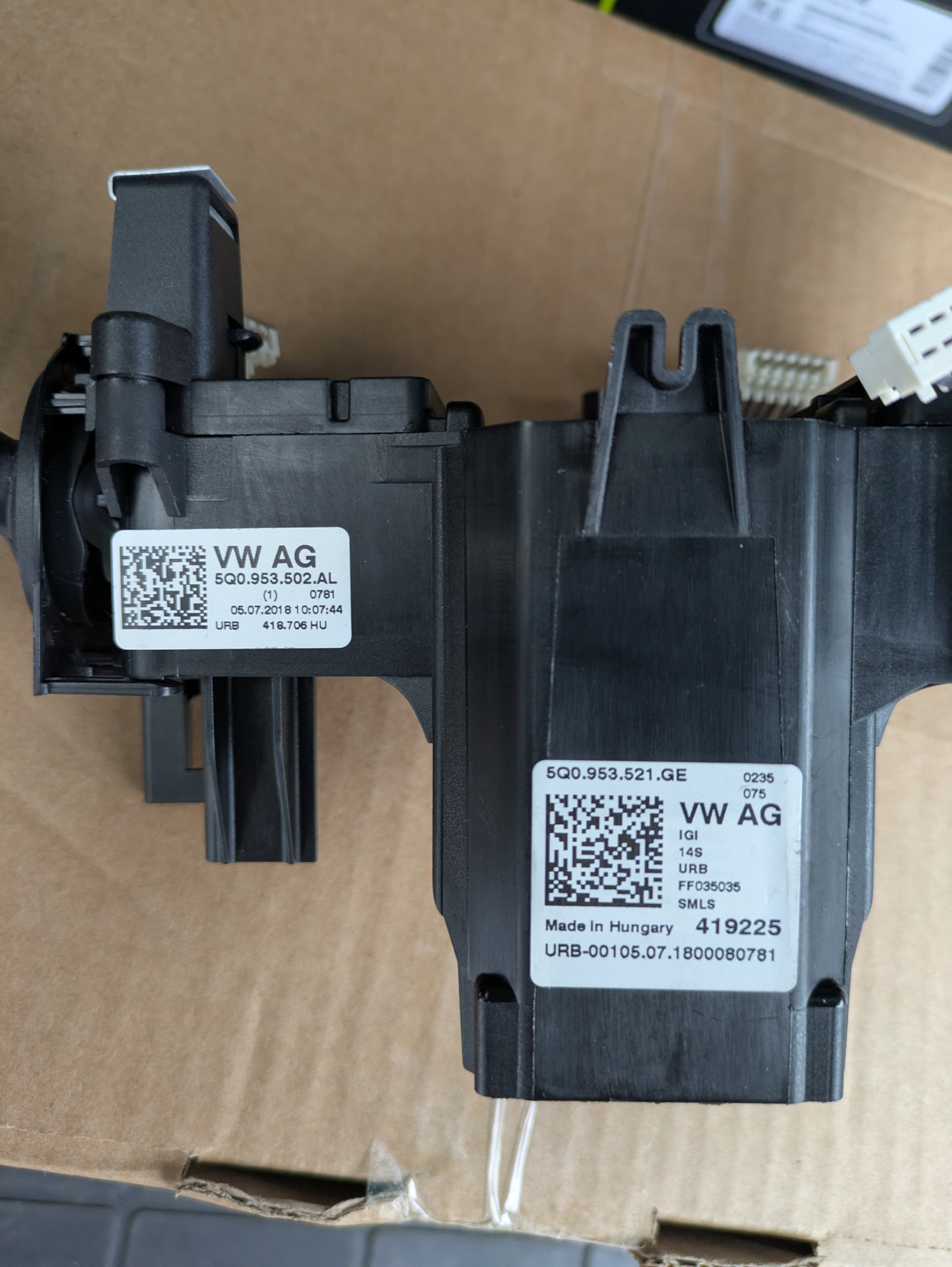

Год завершил тем, что начал подготовку к установке адаптивного круиз-контроля.
Думал всё просто, а как оказалось есть нюансы.
Долго читал статьи, спрашивал в кодиак-чате, общался с теми кто уже установил. Так как у меня есть обычный круиз с лимитером, а так же обогрев руля, стрекоза нужна не абы какая.
Полез смотреть какие блоки у меня установлены — благо номера находятся под верхним кожухом рулевой колонки и она снимается за пару секунд. Узнаю свои номера и начинаю гуглить. Гугл выдает мне пост на Д2 в котором упоминаются точно такие же блоки как и у меня "Старая стрекоза: 5Q0.953.521.KT 5Q0.953.502.KT". kRuslank приобретает "Новая стрекоза: 5Q0.953.521.GE 5Q0.953.502.AL АСС + лимитер." и у него всё получилось.
Значит ищем стрекозу 5Q0.953.502.AL. Цены на АВИТО от 17тр (походу с утопленника) до 26тр (новая).
Полез искать забугром… Нахожу на алегро (авито польский) прям то, что мне надо 5Q0.953.521.GE 5Q0.953.502.AL.
Стал думать как можно притащить. Нашел на АВИТО баера, у баера много отзывов и хороший рейтинг, пообщался с ним. Он мне рассказал как происходит покупка и доставка, как рассчитывается конечная цена. Так же баер задал вопросы продавцу, которые меня интересовали. Всё складывалось хорошо. Риск был, что могут кинуть на деньги на каком-то этапе, всё ж в онлайне, а там полно мошенников.
В общем и целом решился купить этот жизненный урок!
Перевожу баеру 27.12.2024 на карту сбера 12080р и начинаю ждать…
Каково было мое удивление, когда 06.01.2025 мне приходит смс от СДЭК, что посылка готова к выдаче.
Иду за посылкой. Открываю, а там…
Нижний кожух заказал новый на ззапе, ожидаю!

задние тормоза пока отложил?
Всё закуплено, лежит ждёт весны. Разом махну, что б по несколько раз не ездить.
Передние диски скобы и колодки .сам меняй там все просто. Делов на 2 часа с перекрасить.зачем куда то ехать и кому то отдавать деньги. Я сам на улице поменял .
Идея хорошая, но для этого нужен инструмент, которого у меня нет. А цену за замену переда сервис мне объявил 2000р.
Норм ценник.
Да в целом мне за замену всего (скобы, суппорта, ГТЦ, торм. жид., диски и колодки) объявили 10тр. Мне кажется это нормальная цена за такой объем работы.

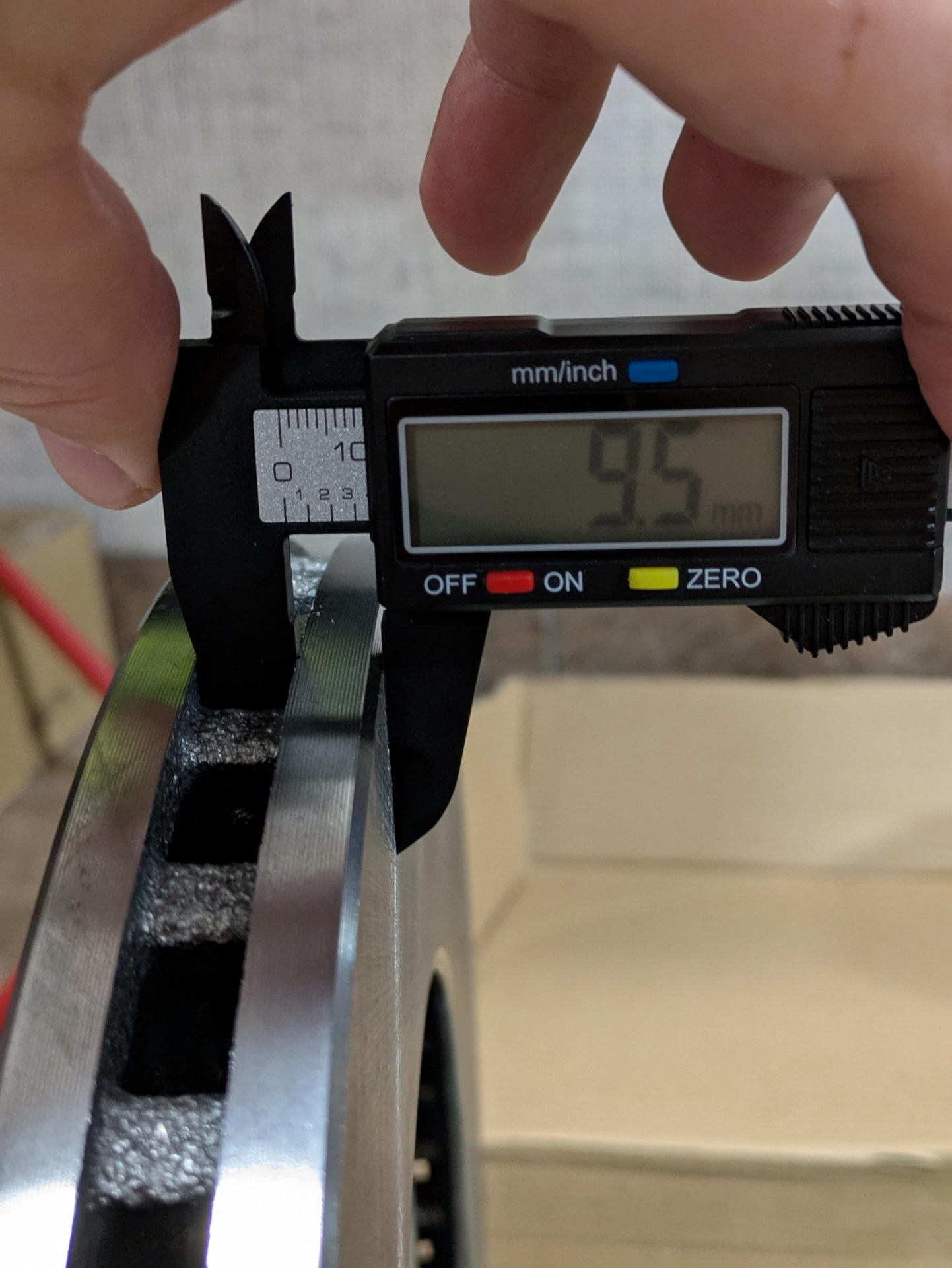

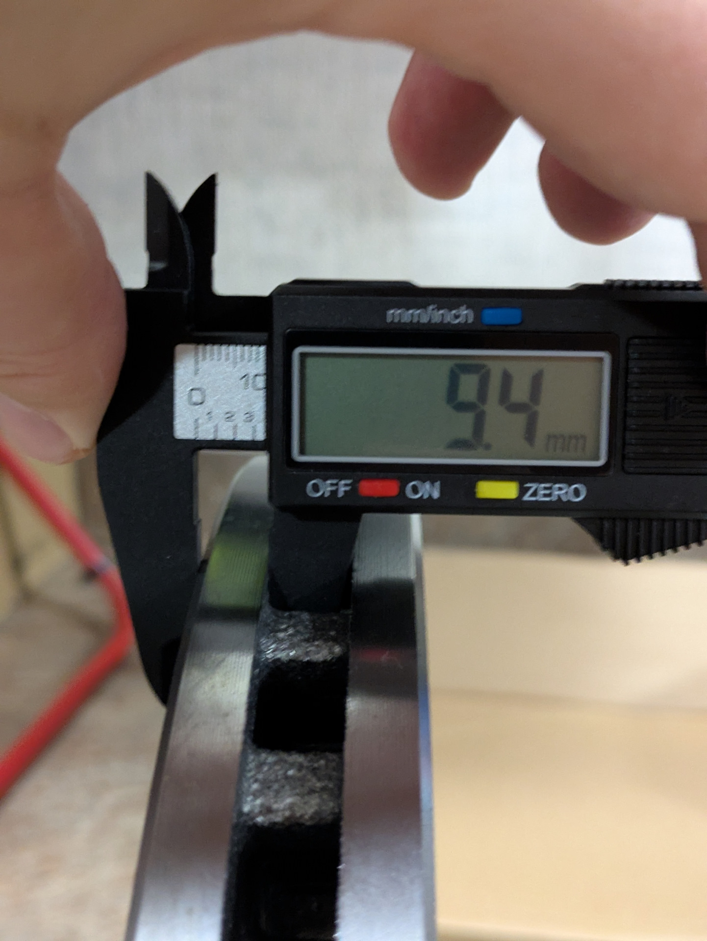

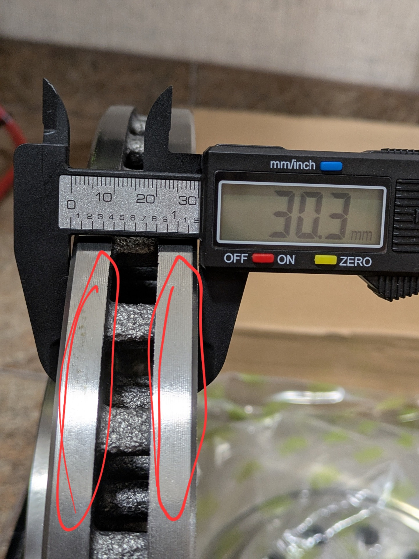

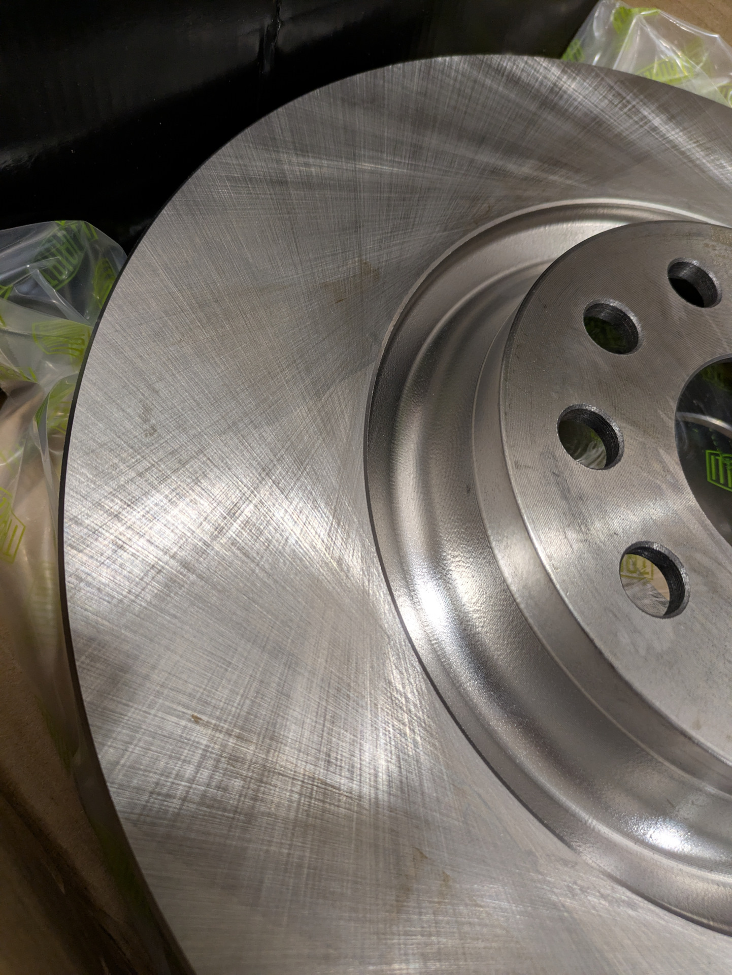

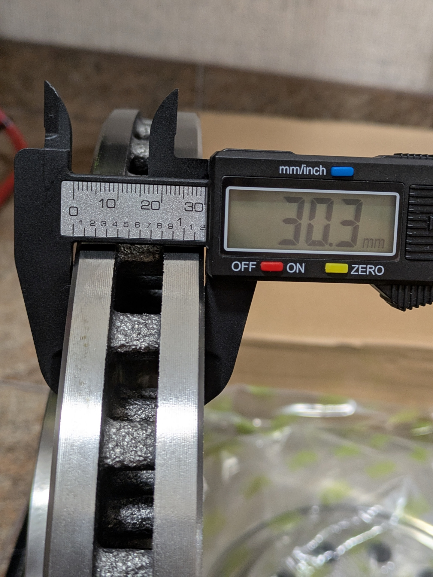

Тормозные диски с балансировочной проточкой или без?
Себе б.у стрекозу с нужным номером купил за 40евро с разборки в Голландии
Не знаю, это где можно посмотреть?
У нас барыги разборочные более жадные
Вот на этих гранях обычно, поверти диск
Понял, поверчу как-нибудь. Под рукой нет сейчас их.
www.bremboparts.com/europ…%D0%BA%D0%BE%D0%B2-122211
Там видно как выглядит примерно, без него может быть биение

Сама стрекоза продавалась за 249 злотых это что-то в районе 6,5тр, всё остальное это доставка по Польше+комиссия баера+ доставка до Белорусии + сдэк из Белоруссии в мск
