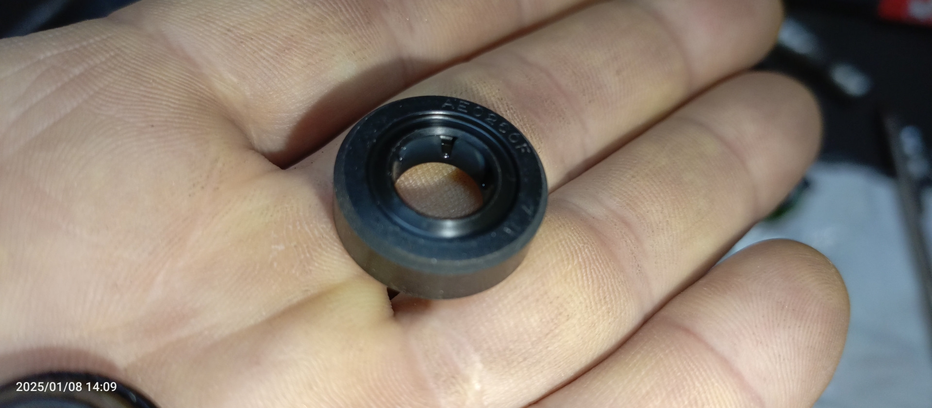

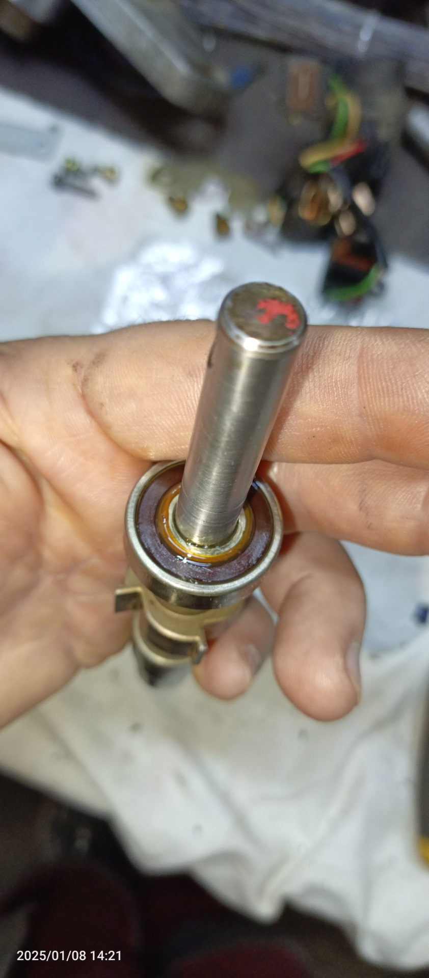

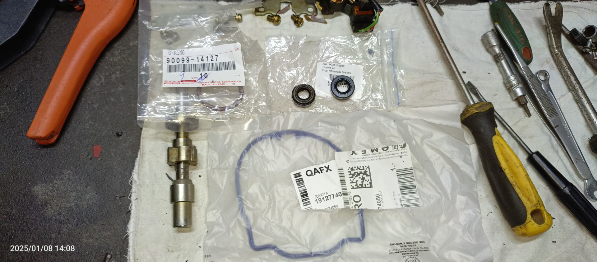

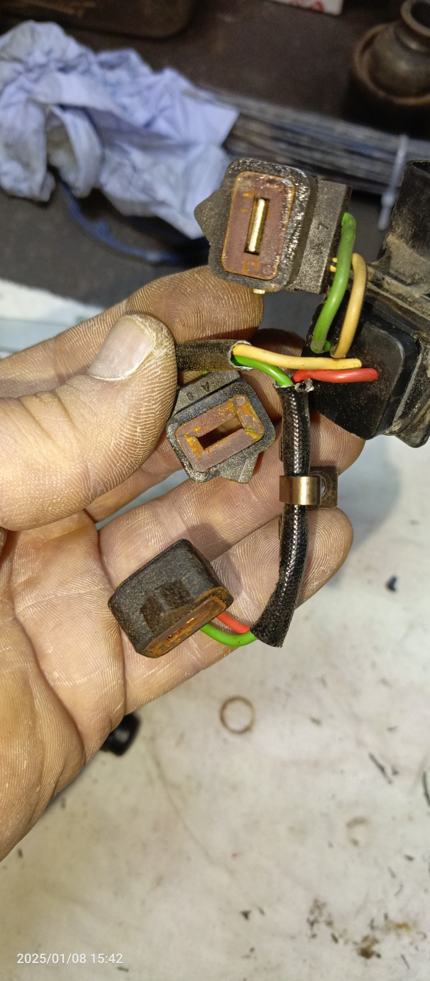

Течка трамблёра замучила, поменял сальник👌
Всё собрал, всё работает, всех с новым годом 🤝
Сальник трамблёра (Toyota 90311-10082)
Кольцо трамблёра (Toyota
90099-14127)
90099-14127)

штифт как выбивал?
Выпрессовывал на прессе.
