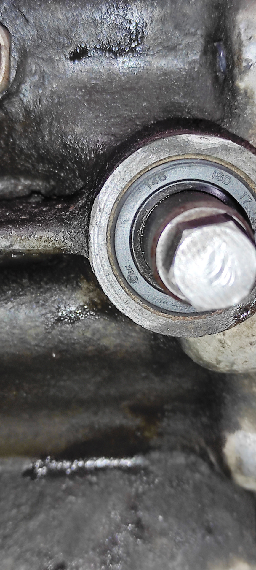

Ну поскольку некоторые работы я предпочитаю производить в сервисе, то коробку мне делали там именно там, и раздатку редуктором естественно тоже.
Фото особо нет, но что-то имеется…
И так. Восстановили крепление траверсы коробки, новые болты естественно, сальники, герметик строго Виктор, подшипник первичного вала. БУ купил Александра из PCG ручку МКПП и к ней заказал все новые второпластовые втулки. Подушки крепление новые Зеккерт.
В раздатке естественно КИТ НФ и все сальники тоже новые. Малость обкатал, буду мало менять на днях!
Долго не могли снять рулевую сошку. Хорошо закисла на шлицах. Но все получилось. Ремкомплект заменили, вал шлифанули. Вроде все хорошо. Течь пропала!
Работаем дальше…
Запчасти на фото: GM3434
Комментарии 11
а есть ли какой-то шум от раздатки после установки кита? Просто на высоких скоростях и на переходных режимах: нажатие на газ или сброс газа?
Да. По началу был, подмывание как будто… После стал тише. Щас даже не знаю. Масло сменил, и больше нет возможности и времени прокатиться…

А уж если помазать резьбы болтов той же медянкой, то тогда проблему закисания этих резьб можно забыть совсем! ☝️
Мне, уже при первом обломыше, после безрезультатных попыток отвернуть их нахрапом(по- бырому), был выбран путь наращивания "тела" полуавтоматом с привариванием полосок металла, раскачиванием и выворачиванием обломышей.
Затем я конечно же от души намазал там всё медянкой.
