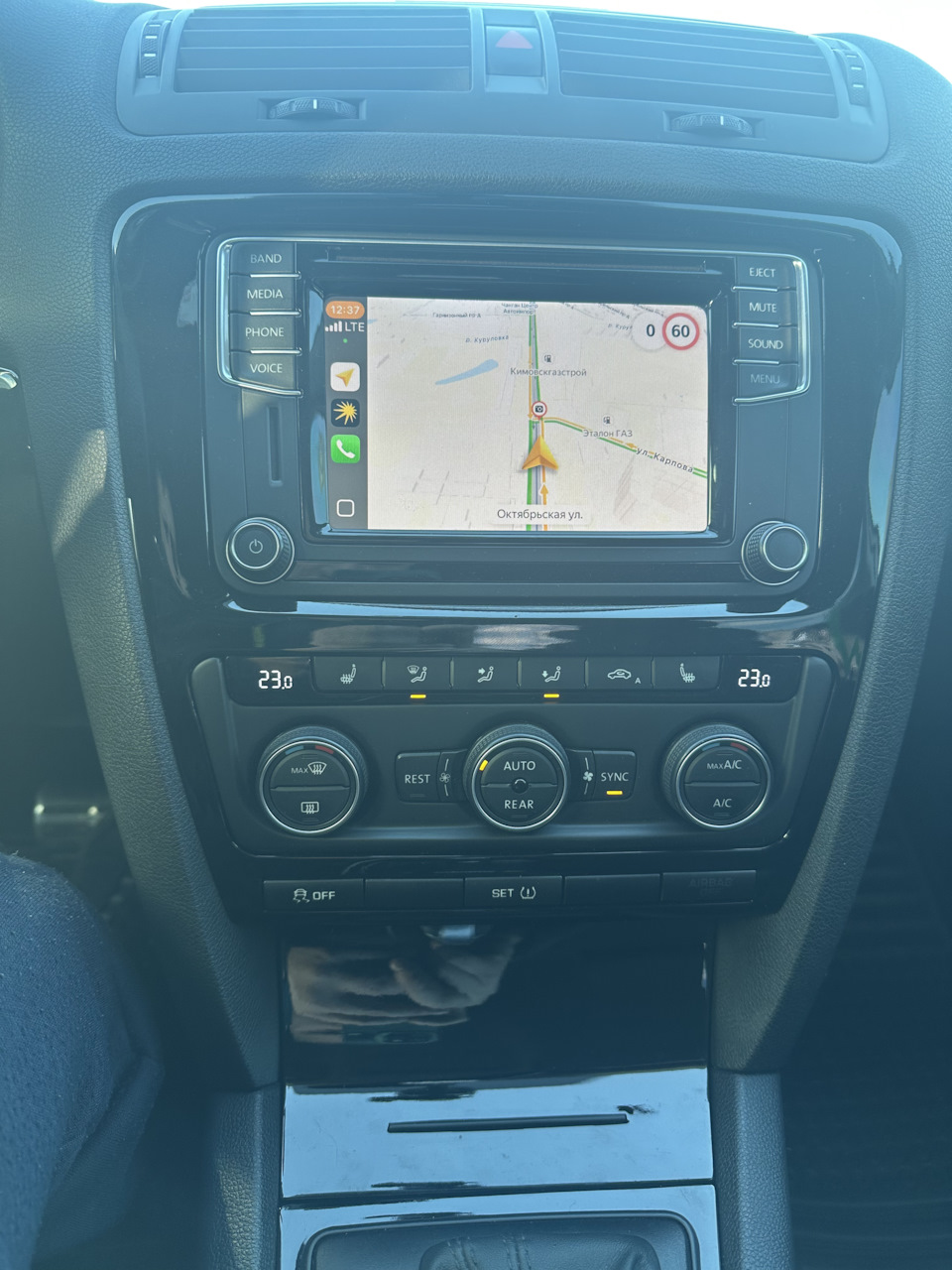

Всем привет! Наконец-то руки дотянулись до рамки. Рамку под магнитолу и климат-контроль заказал на Aliexpress. Изучив статьи и посмотрев обзоры, как делают другие, решил купить рамку от Skoda Yeti, т. к. если ставить от Volkswagen Golf, будет слишком дорого. Заказ пришел довольно быстро. Чтобы рамка встала красиво и без зазоров, мне пришлось её доработать. Немного свободного времени и терпения — сделали своё дело. Работой доволен!

Разницу в работе климата уловил?
Есть какие то ощутимые изменения кроме шага 0.5 и диапазона 16-30?
Да особо не чего не заметил в работе. Как-то не задавался этим вопросом но обращу внимания 🤝
Кто пишет что не подходят такие блоки на PQ, типа ошибки, только те которые начинаются с номера 3АА, а тут внедрено.
Хочу тоже поставить и не знаю точно так можно или нельзя ставить, и цены тоже разные на блоки.
Не подходят от mqb, от PQ ставятся без проблем. Ошибки будут если климат от шарана/турана, как у автора поста, ошибки по задним пассажирам. От mqb в принципе не заработает на PQ.
