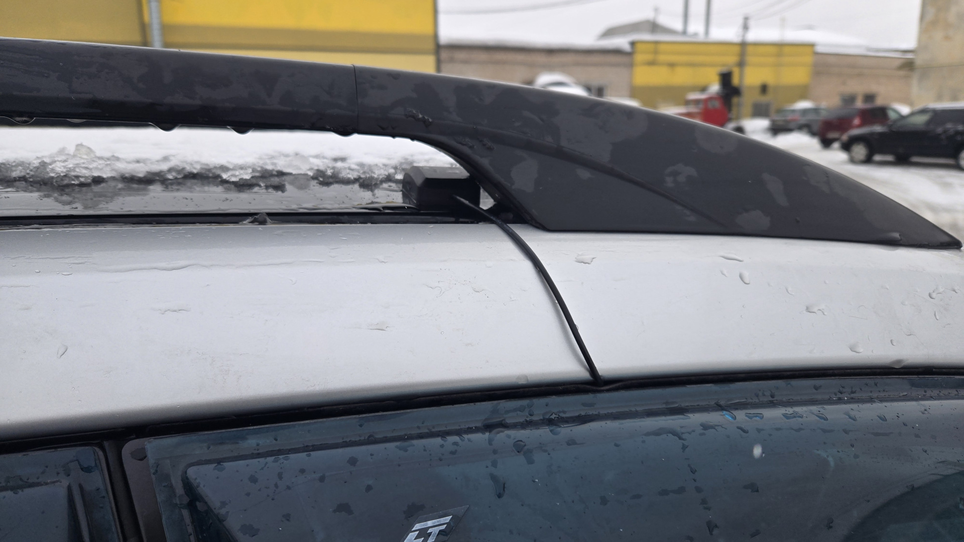

Напомню, GPS антенна сейчас установлена на левой стойке вместе с 4G антенной
Так вот, у меня назрел вопрос, как решить проблему с сигналом? Есть несколько вариантов:
— новая антенна
— купить так называемый усилитель сигнала (антенна + усилитель)
— Антенна на крышу вместо штатной
Хотелось бы, конечно, поставить что-то проверенное, чтобы по 5 раз не разбирать салон, интересно услышать ваше мнение, если были проблемы, как решали?

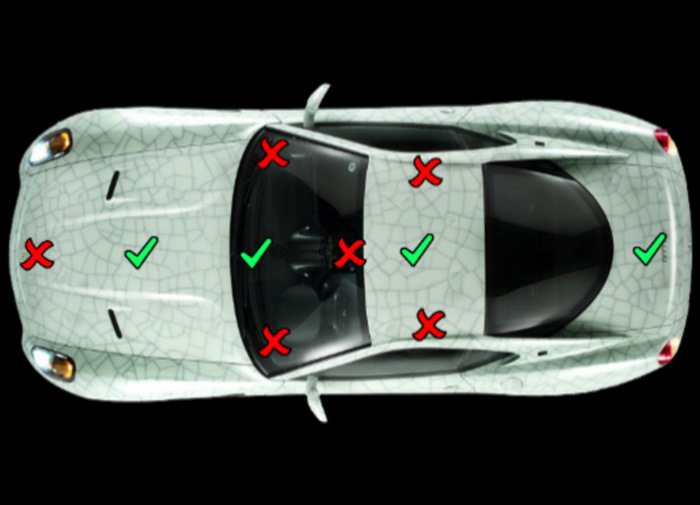

1. Многие антены ставят неправильно верх ногами.
2. Не забываем что телефон современный пользуется как спутником так и сотовым вышками.
3. После смены антены надо сделать сброс gps (об этом написанно много)
4. Когда-то тоже хотел понять в чем разница антен, а её нет только если производител накасячет.

Ну вот у меня стоит на левой стойке внизу, есть фото, это правильно или не правильно? Как понять?
Интернет в помощь. Просто может так получится, что антенна находится между двух металических пластин кузова и своей подложкой.
Кстати у рено штатно она находится в козырке приборов по середине. Сверху пластик в прямой видемости стекло и небо. Снизу металлическая скоба которая её держит.
Ну когда тестировал реношную, я ее вообще не прятал, лежала на торпеде, лучше от нее не стало
Представьте антену отдельно на правую стойку и повыше. У меня так стоит и проблем нет. Ну в местах где рэб работает вы ничего не поймаете.

Также наличие атермалки на лобовом оочеь влияет., к примеру на РР Vogue13+ в стоке лоб атермальный, там под потолком пару мест оставлено для траанспондера или gps, но все равно не ловит, там только перенос назад спасает.
Ну у меня нет атермалки, я вот подумываю приклеить на лобовое на шелкографию, где в более дорогих комплектациях стоит датчик дождя и света, это нормальное место?
Не. Шелкография также снижает. Передняя стойка или заднее боковое. Лучший способ проверить работу приемника gps, это просто высунуть в окно антенну. Если прием стабилизируется, то проблема в экранировке в машине. Если такой же фиговый, то в антенне или модуле gps андроида. Тут уже надо пробовать антенны или смотреть конструктив андроида. Там или разъем прямиком в мат плату входит, либо разъем на корпусе, а шлейф от него на мать идет. Также проблема может быть в подобном разъеме со шлейфом.
Тогда как вариант, просто поставить его выше 4G модуля?
4g лучше в другую стойку. Хотя я обычно ставлю где-то под торпедой. Но не рядом с монитором. То есть две антенны в разных местах должны быть.
Спасибо учту, думаю заменю антенну GPS и поставлю ее на правую стойку
