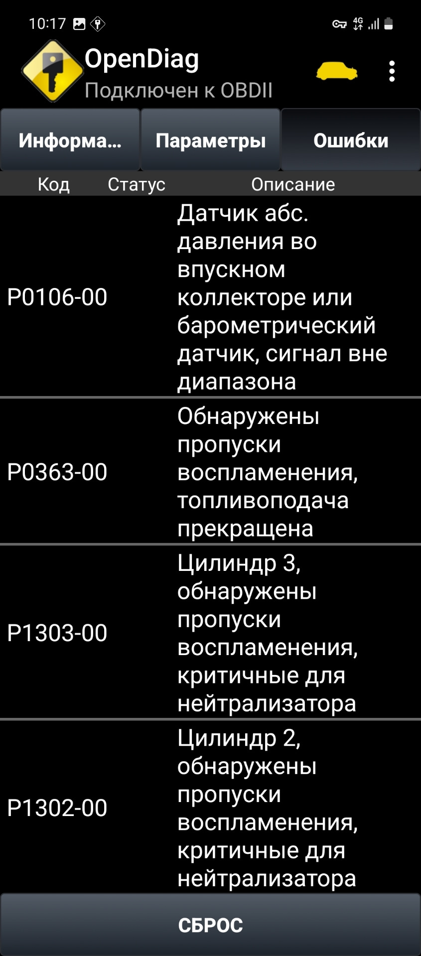

Кто виноват и что делать? Машина после ночи завелась с троением по второму цилиндру и парила выхлопо достаточно сильно но без посторонних запахов.

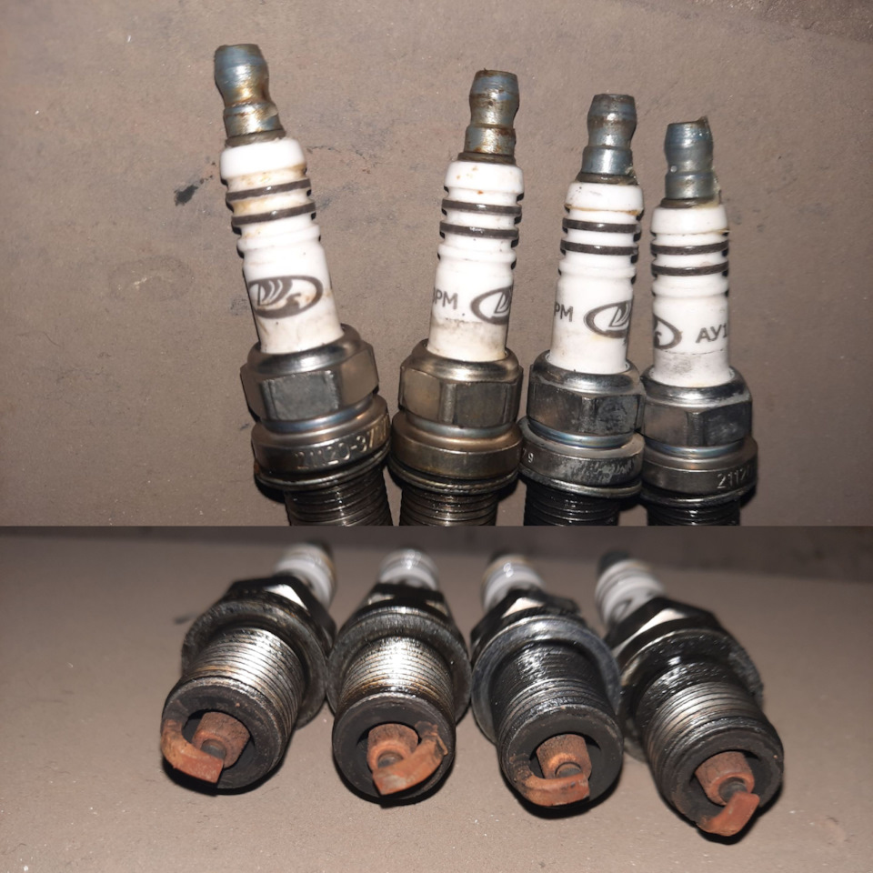

После нагрева двигателя все идеально, пропуски в реальном времени не отображаются. Для профилактики выкрутил свечи, электроды рыжие, как ржавые, зазор в норме.
Сколько менял комплектов свечей, такого не видел.

Пробег на снятых свечах менее 10000 км. Заправляю все автомобили в одной сети и на одних заправках. Обычно электроды в сером налете.
Свечи почистил и переставил катушку со второго цилиндра в первый для проверки. Весь день катался и двигатель автомобиля работал хорошо при движении и на холостом ходу. Спокойно оставил на улице на ночь при температуре воздуха -10° и утром не заводится.
С дистанционного запуска стартер крутит двигатель совсем без вспышек.
Выжимаю педаль газа в пол для продувки цилиндров, а продувки совсем нет и двигатель чихая заводится на высоких оборотах и трясётся. Педаль газа отпускаю, глохнет. Машину надо убрать максимально быстро, пришлось насиловать на оборотах. Что там в цилиндрах по программе даже не смотрел, торопился. Как будто только 2 цилиндра работали. По мере роста температуры, получается отпустить педаль газа, хотя мотор трясёт в конвульсиях. После 50 градусов заглушил, проверил продувку цилиндров, появилась и даже работает. После следующего пуска, двигатель работает ровно на хх и при движении.
На следующий день свечи после чистки опять рыжие. Новые свечи купил и поменял, в бак залил присадку от Лавр и полный бак с другой сети заправок.
На следующий день двигатель завелся и работает как ни в чем не бывало. Ровно и хорошо.

-Рыжий цвет электродов, явно плохой бензин. Подобных симптомов и цвета электродов, ранее никогда не было. Заправляю всегда в одной сети. Почему такой запуск именно после того как полез в свечи? Видимо свечи испортил, от того что полил электроды очистителем карбюратора и после зачистил их наждачкой? Другого объяснения у меня нет.
Несколько уставших катушек одновременно? Да работали же нормально до этого момента. Перестановка любой катушки в первый цилиндр, по которому не было ошибки не приводила к переходу ошибки в него.
Склоняюсь к мысли что попала вода в бак и дальше в рампу и там замёрзла. А вот почему заслонка не до конца открывается и пропадает продувка цилиндров, непонятно. По мере нагрева двигателя продувка начинает работать. Недавно были по дроссельной заслонка проблемы, может из за неё?
Совпадение нескольких факторов? Пока только одни вопросы. Хотелось бы все таки разобраться самому, как это случилось. Да и другим возможно пригодится. Поиск по списку ошибок в интернете ничего не даёт. Только отдельные варианты по ошибкам из списка или отдельно по симптомам.
Обновление 28.01.2025.
Все таки совпали плохой бензин и та самая катушка из второго цилиндра. Которая при первом запуске в мороз ниже- 10° все таки неработала а при нагреве работала идеально. В гараже и на тёплой парковка после ночи двигатель заводился на этой катушке отлично и сразу. Поэтому перестановки катушки между цилиндрами выявить в гараже не получилось.
Не решен только один вопрос. Почему не работает продувка цилиндров при неисправности катушки?

Свечи наждачкой не чистят. Зазоры какие выставили? Если увеличили, то это и есть причина плохого запуска. Ржавчина на чем? Если на изоляторах, то бензин вам попался с ферроценами. От него надо избавиться
Наждачка бывает разная как и свечи. Стоят обычные простые ау. При необходимости чистил неоднократно ещё с прошлого века и отец чистил на своих машинах. Бензин возможно, но он был выкатан и залит в другом месте. Быстрее подумать на воду в баке. Зазор у меня много лет нa этих свечах использую. Ставлю 0,95 всегда щупом.
Если встроеные сопротивления в свечах не больше 5 кОм, их электроды в чистке не нуждаются, они сами очищаются. Если масложора нет. А открытие дросселя можно своими глазами посмотреть — снять резиновую гофру и через зеркало… Скорее всего он открывается. А лучше снять его и проверить, нет ли в нем отложений грязи
