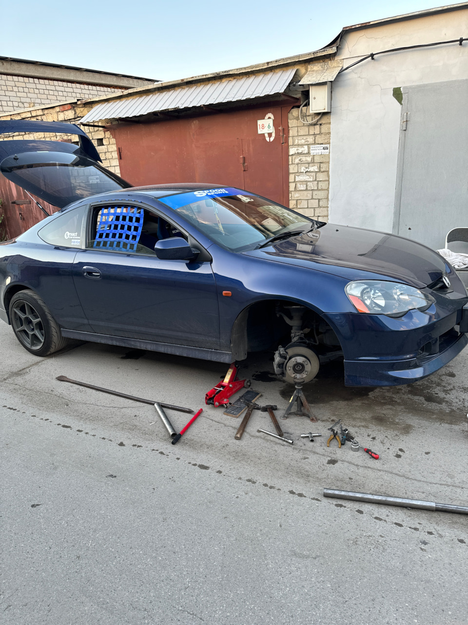

Перед концом сезона на торможениях начало ощущаться биение… ясно, диски приехали, меняем. До кучи подкидываю те самые колодки, которые стояли там ранее, а именно Nisshinbo. Торможение на них мне нравится, рисковать пробовать что-то еще я не стал. Диски TRW без перфораций, насечек и прочего. Взял задние колодки тоже Nisshinbo, диски G-Brake (за них не знаю, но это был единственный доступный вариант. Взял новые фильтра (масляный и салонный оригинал). К выбору масла на этот раз я подошел более досконально, поэтому один человек сказал хорошую вещь: «В нынешней ситуации в стране хорошее масло то, которое оригинальное». В клубе многие хвалили не очень популярный Armotech 0W40, на нем и остановился. Попутно решил заменить свечи NGK иридиевые, (до этого были некие Торчи, с торчками мы не дружим, поэтому меняем). Все купил оригинальное у небезызвестного в кругах ДЦПводов, Марата, за что ему большое спасибо!
До кучи решил поменять и прохудившийся пыльник на внутренней гранате на полиуретан.
Пара вечеров и все готово.
