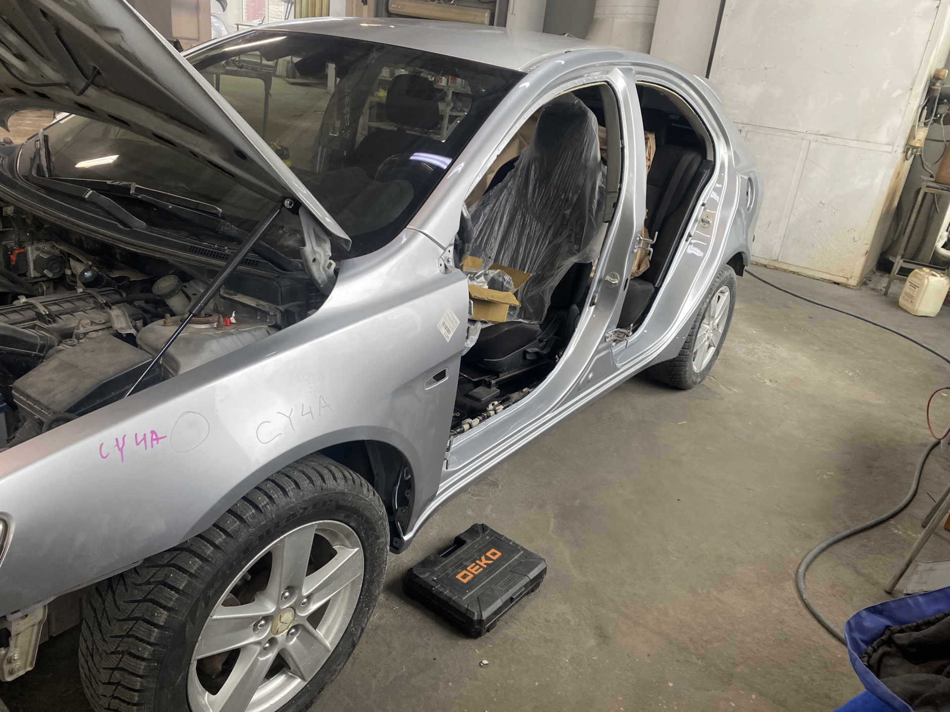

После того как мне переварили пороги и я разметил их под рест накладки, машина плавно перекатилась к маляру.

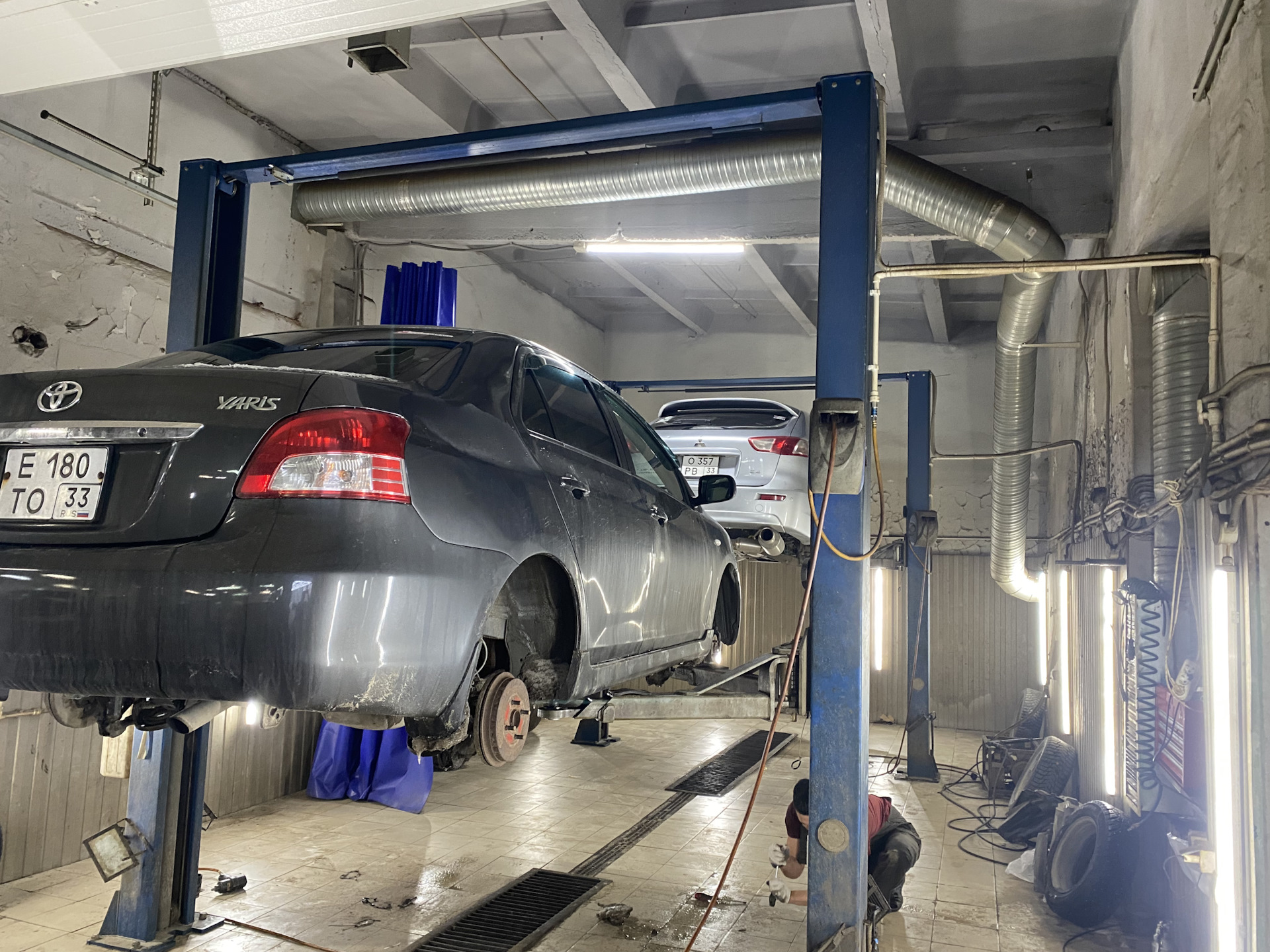

Удобно когда работаешь в большом сервисе и все нужное под рукой)

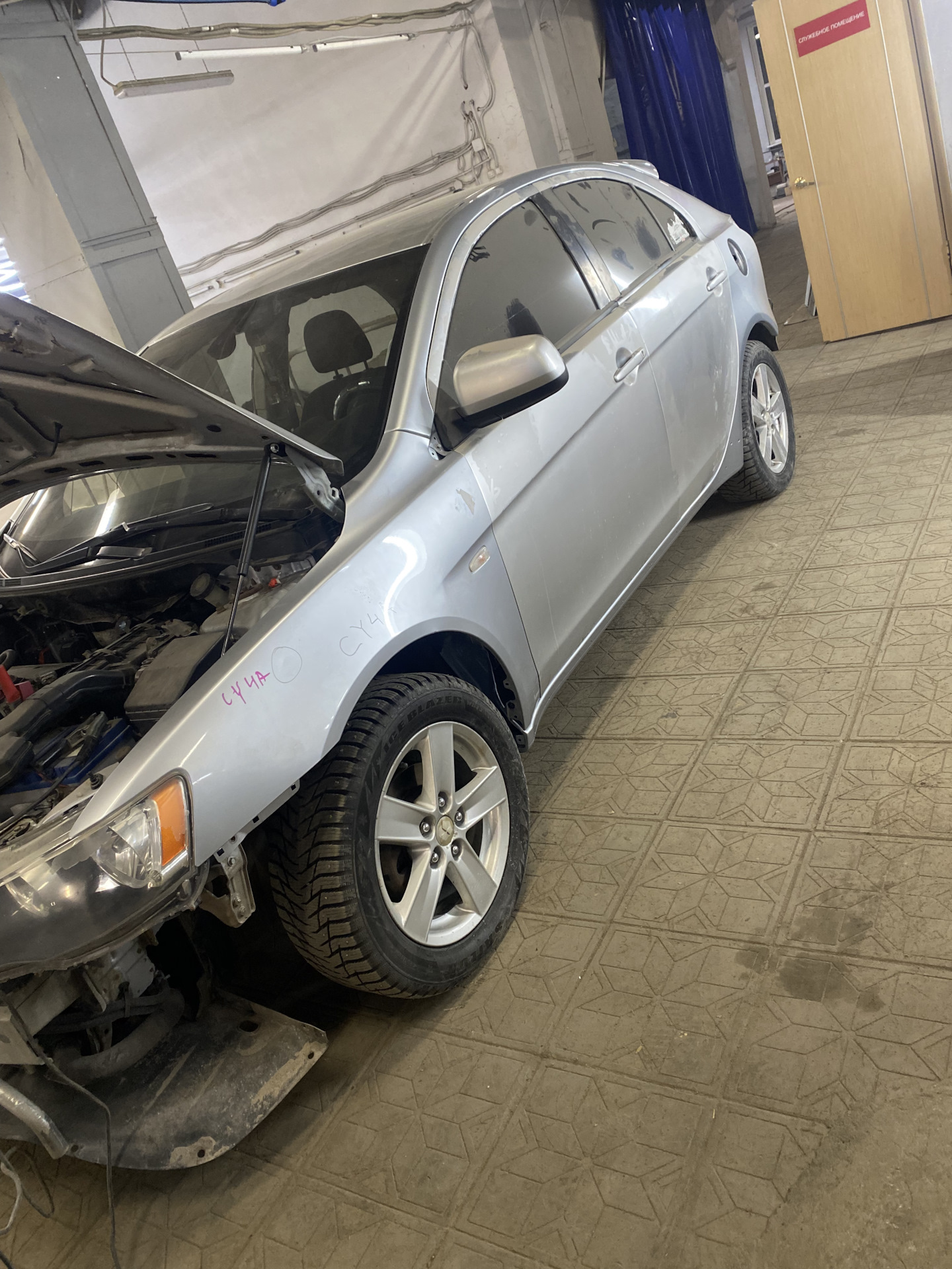

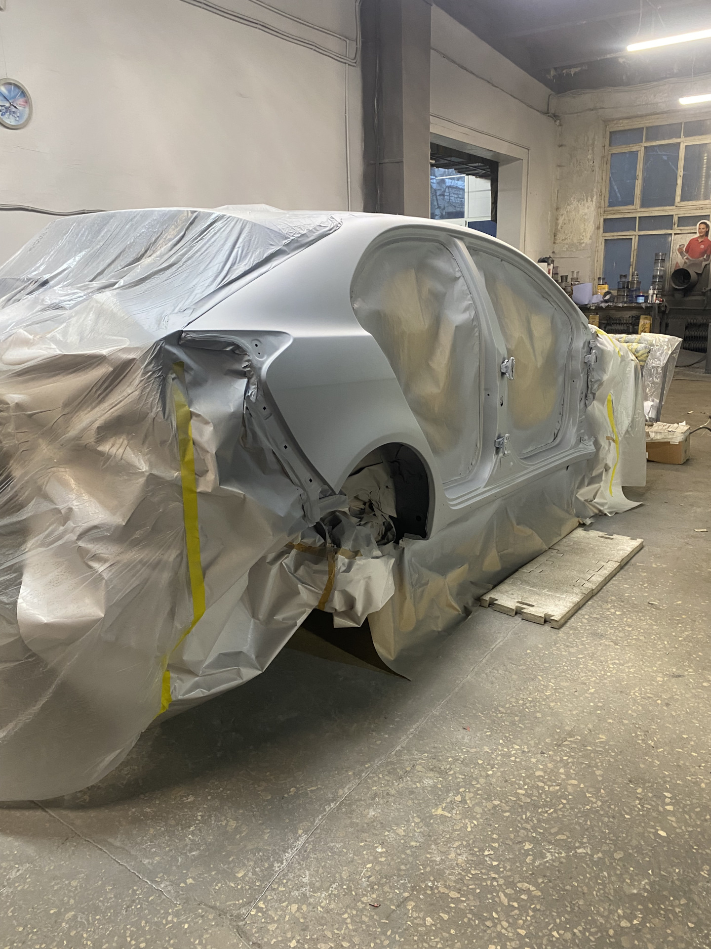

Выставили машину и началась малярная работа. Так как машина была приобретена в уставшем состоянии под полное восстановление, да к тому же как выяснилось гораздо позже, тяп ляп покрашена далеко не в заводской цвет. Было решено красить не только пороги, а бочины полностью, за исключением дверей.

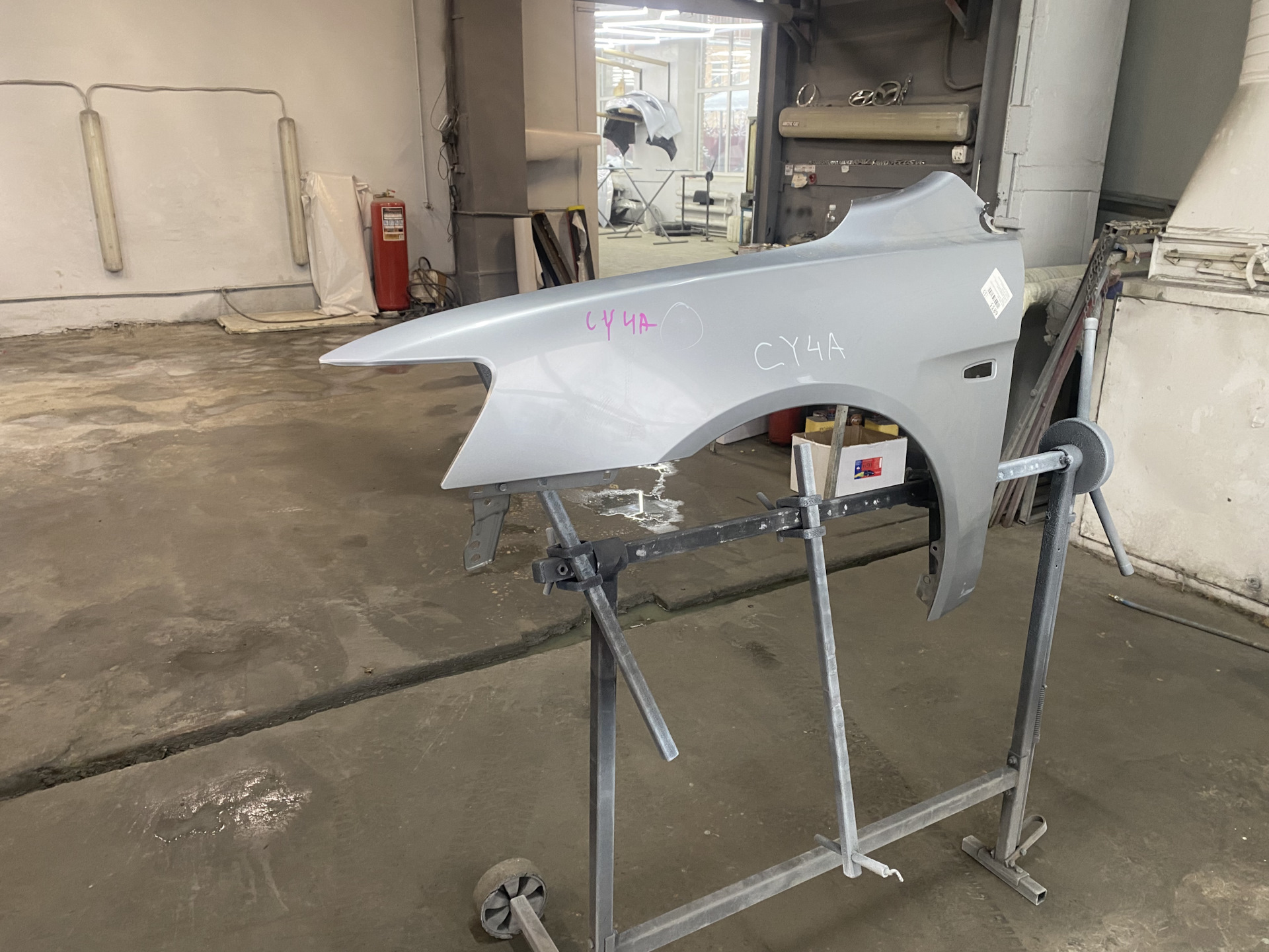

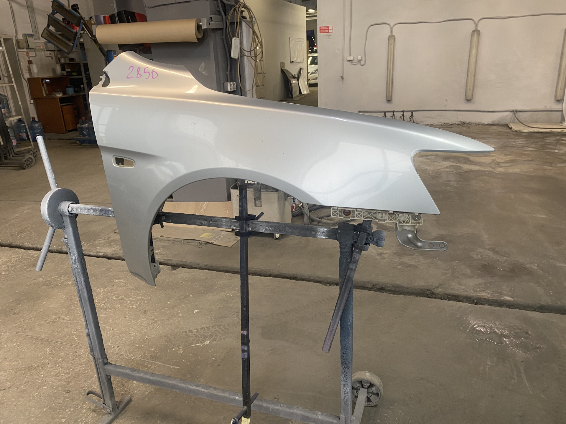

Так же в момент разборки авто крылья от демонтажа с машины отказались напрочь, поэтому начал искать б/у в цвет. И нашел оба крыла в околоидеальном состоянии. На одном был небольшой тычок, который жестянщик выпрямил без покраски.

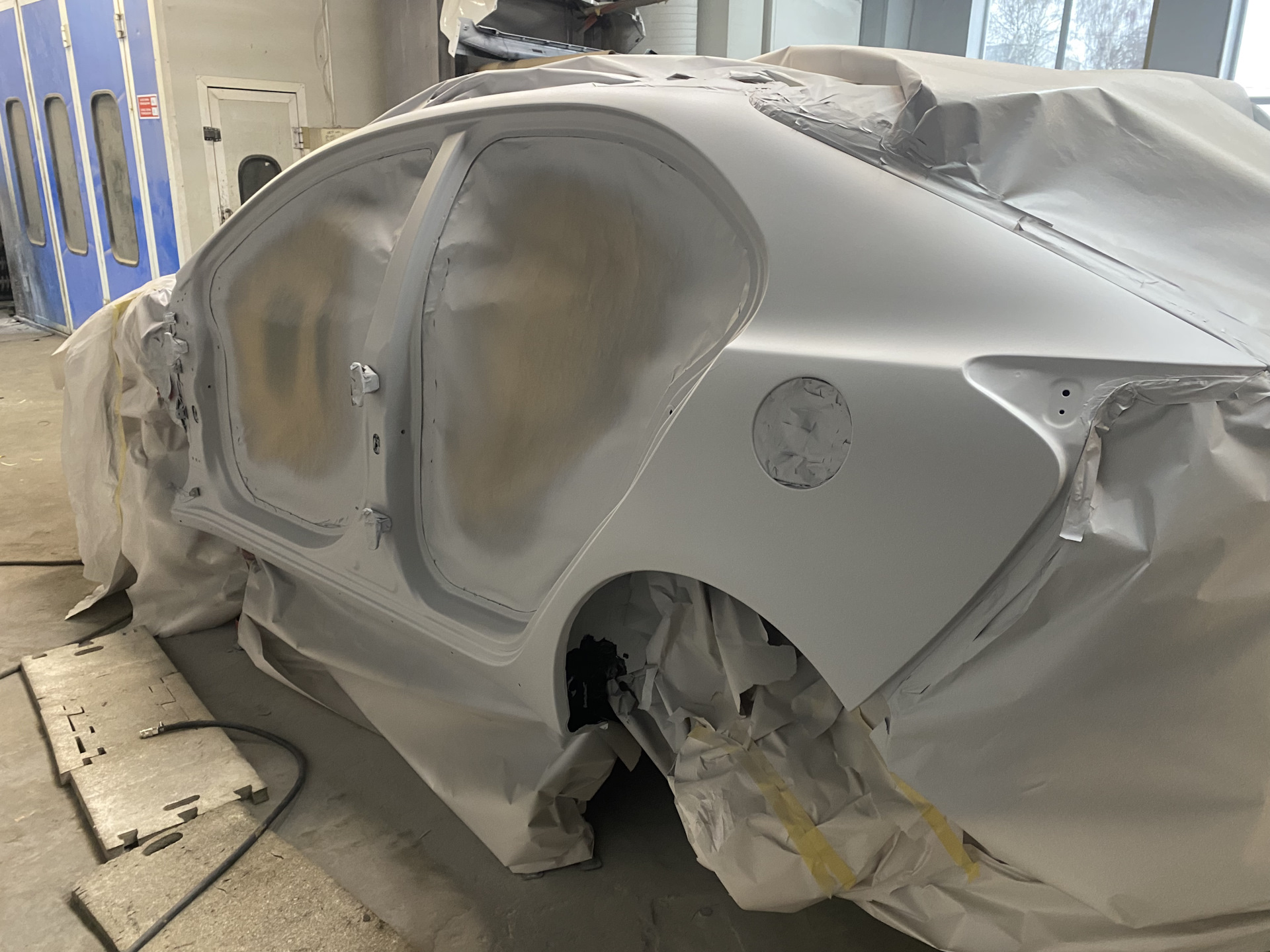

Начинаем подготовку к покраске.

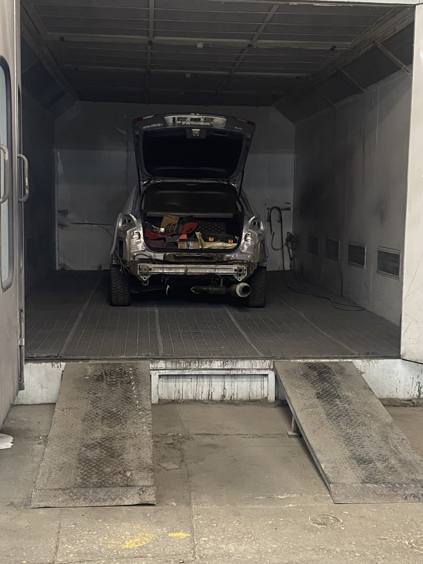

После того как все загрунтовали, ставим на колеса и в камеру.

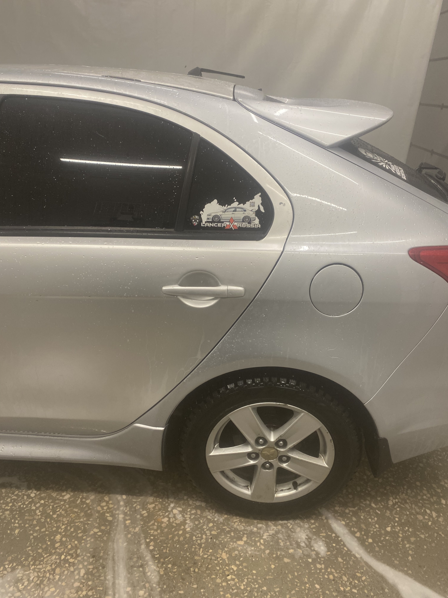

Бонусом от маляра тройной слой лака😂 и практическое сто процентное попадание в цвет от колориста)
После сборки едем делать антикор, с шумоизоляцией арок
