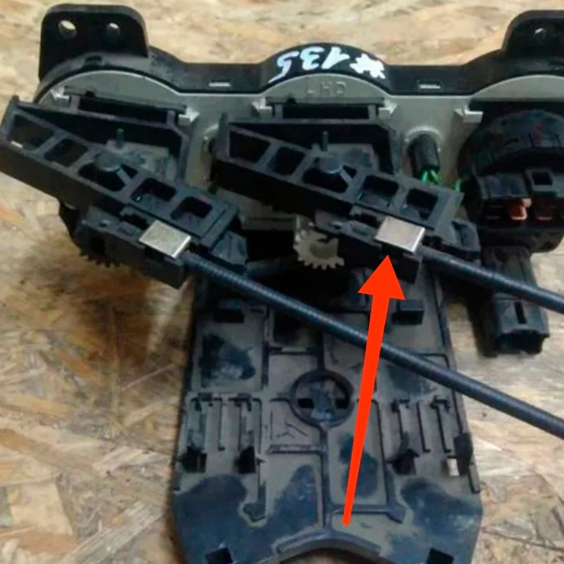

Столкнулся с такой проблемой, при регулировки режима и температуры печки ощущается, что ничего не меняется. Выбрал положения обдув лобового стекла, а бьют с торпеды воздух. Выбрал в ноги, так же дует с торпеды и т. д. Не было времени смотреть что не так. Потом на НГ выходных нашёл время. Под торпедой со стороны водителя есть два переключателя. На каждый переключатель натянут тросик. Залез под торпеду и начинаю крутить температуру и режим обдува. Когда крутишь по часовой стрелке регулировку температуры и режима, под торпедой тросик тянется в сторону салона, а обратно нет.
1 причина: тросик мог вылетить с держателя
2 причина: выпали фиксаторы кожуха троса.

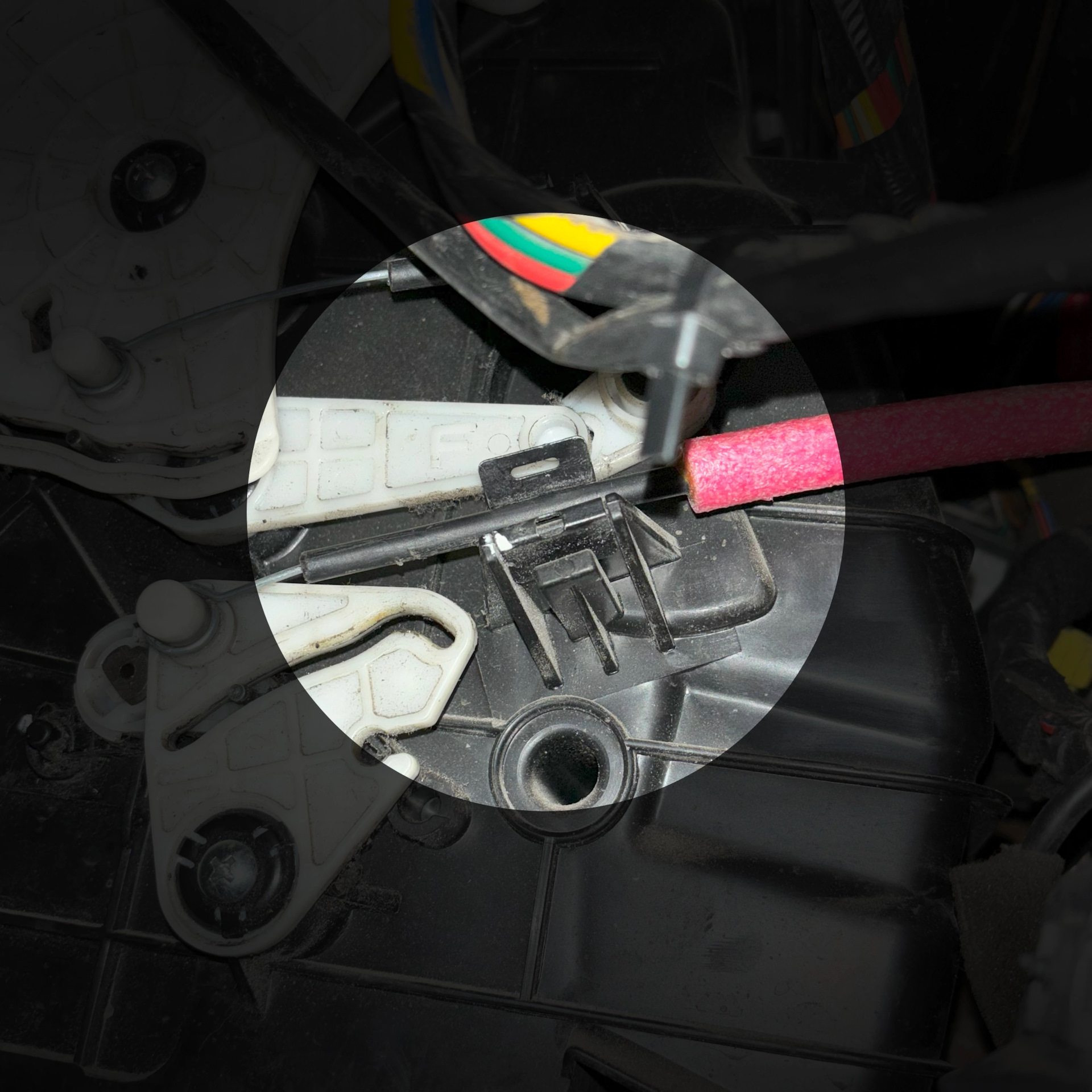

С завода картинка должна выглядить так:
В моём случае, после сборки салона в сервисе, их потеряли;(

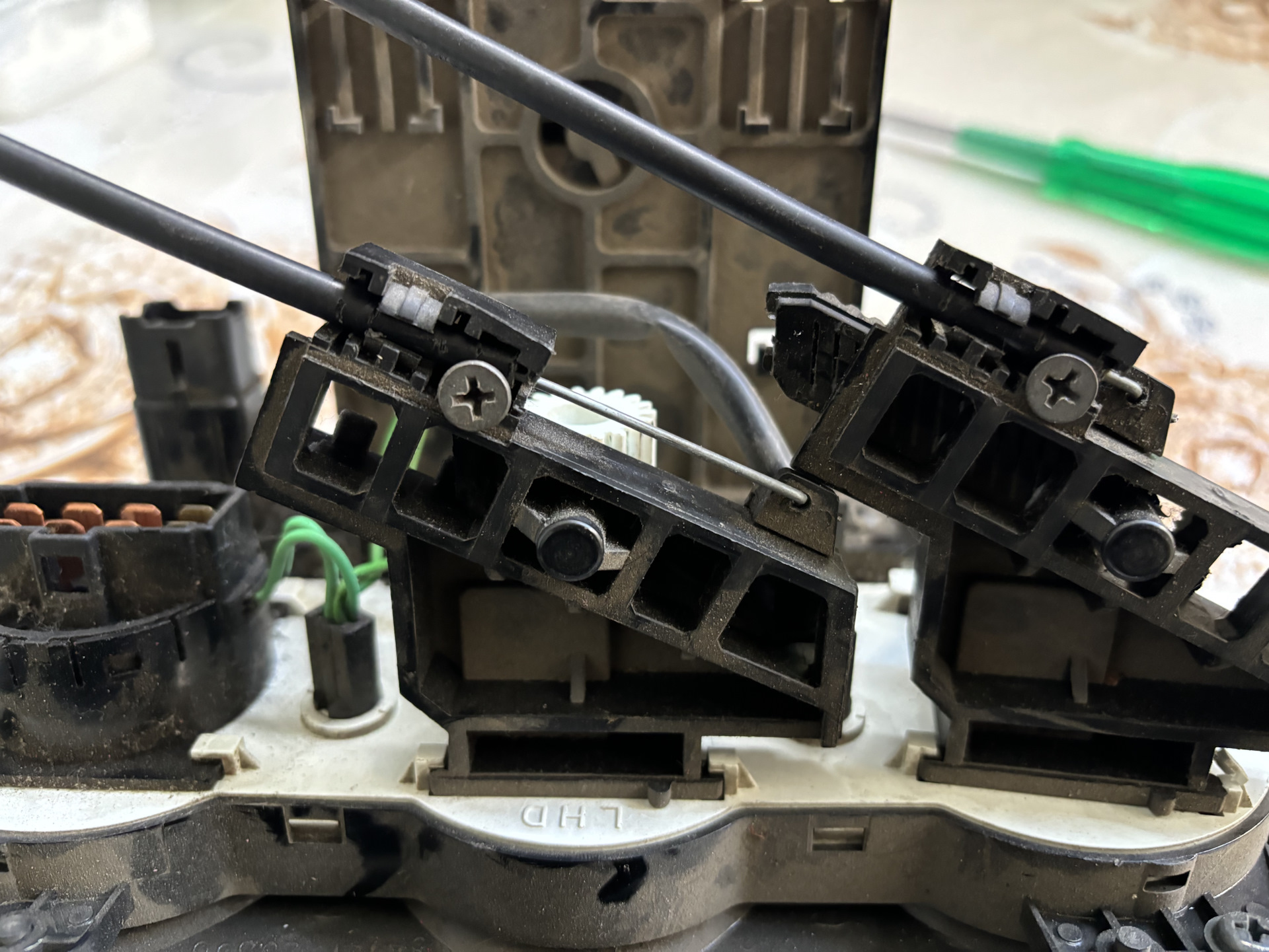

Решение: можно использовать обычный маленький саморез и закрутить так, чтобы кожух тросика был фиксированным.
Можно зафиксировать не снимая бороды (центральной панели). Просто вытащить магнитолу, и отвёрткой закрутить саморез. В моём случае пришлось снимать полностью бороду, чтобы заменить поломанный подстаканник на новый.
Результат:

Тоже один раз стокнулся с утерей этого фиксатора. Хорошо что нашёл. Купил парочку в запас. В следущий раз когда туда полезу планирую эти фиксаторы дополнительно зафиксировать пластиковыми стяжками. Фиксаторы для фиксаторов 😂
97260-25100 вот номер этой клипсы / фиксатора троса отопителя печки салона
