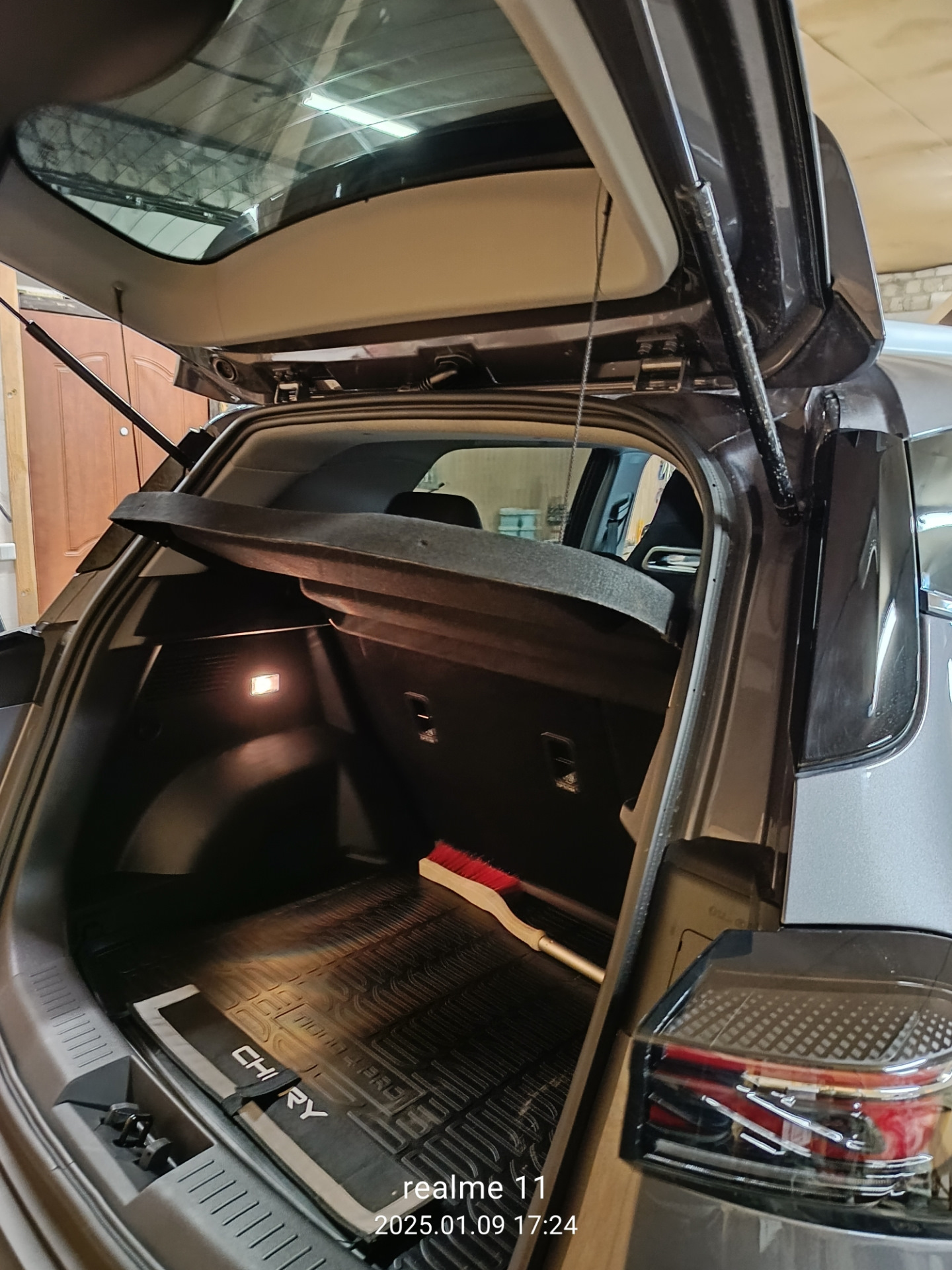

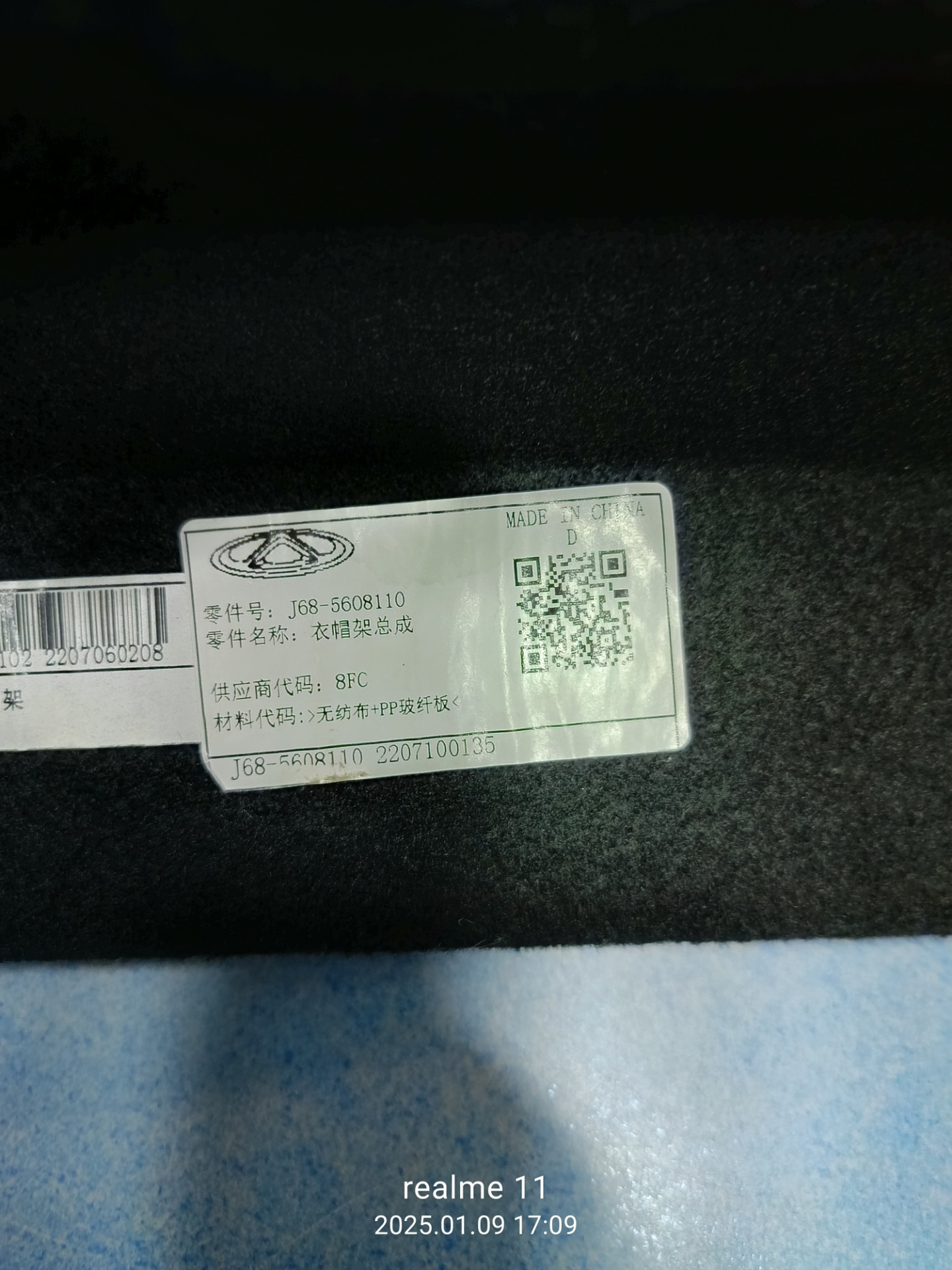

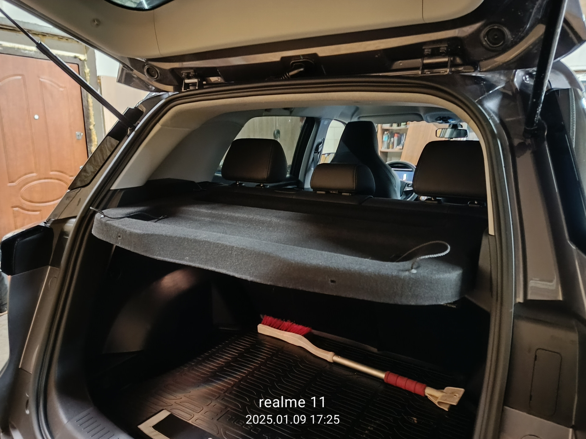

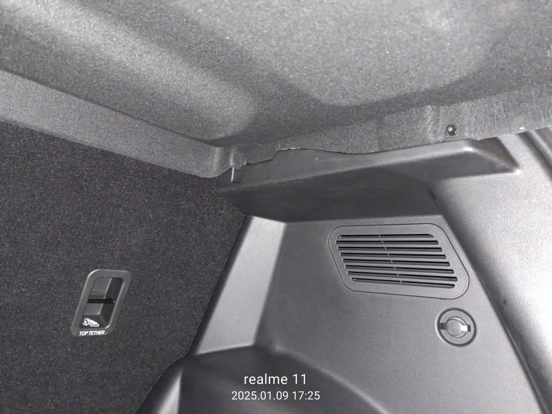

Сегодня пришла полка багажника. Заказывал с авито. Снял резиновые отбойники и все закрывается как надо. С небольшим усилием. Полку не гнет, при закрытом багажники стоит как надо. Номер полки J68-5608110
Запчасти на фото: J685608110

Визуально она от 4 pro
Круто😉👍
Купил такую же полку, от черри тиго 4 про… убрал резинки и … не подходит, багажник не закрывается, причем существенно. В чем прикол не понял.
Все там закрывается.

Кто то режет, как например тут
www.drive2.ru/l/694405090810807915/
Кто то говорит что без резинок встает без обрезания)
Кому верить?)
Я резать не буду! Меня полностью устраивает. А резать я думаю это уже колхоз! 🤣
Так же сделал, все ок
