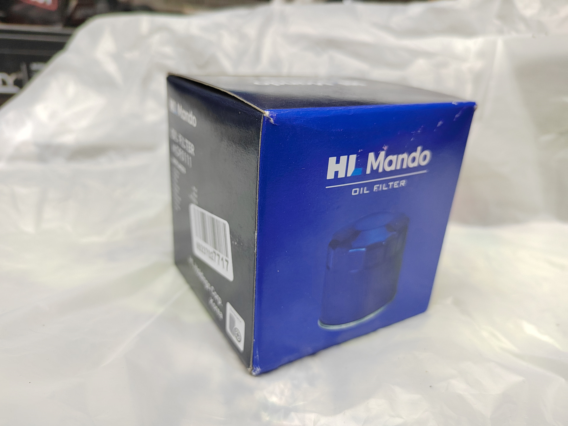

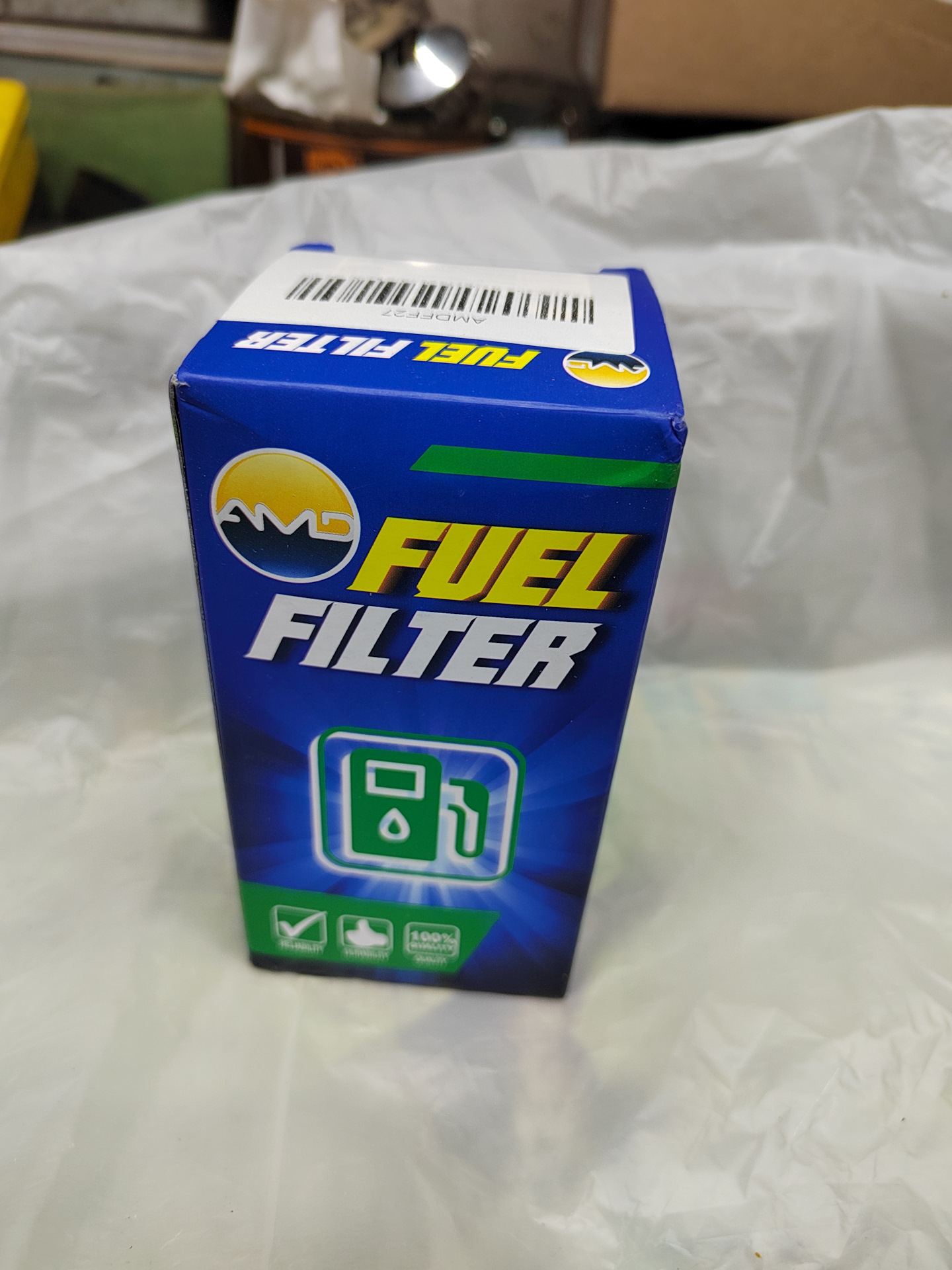

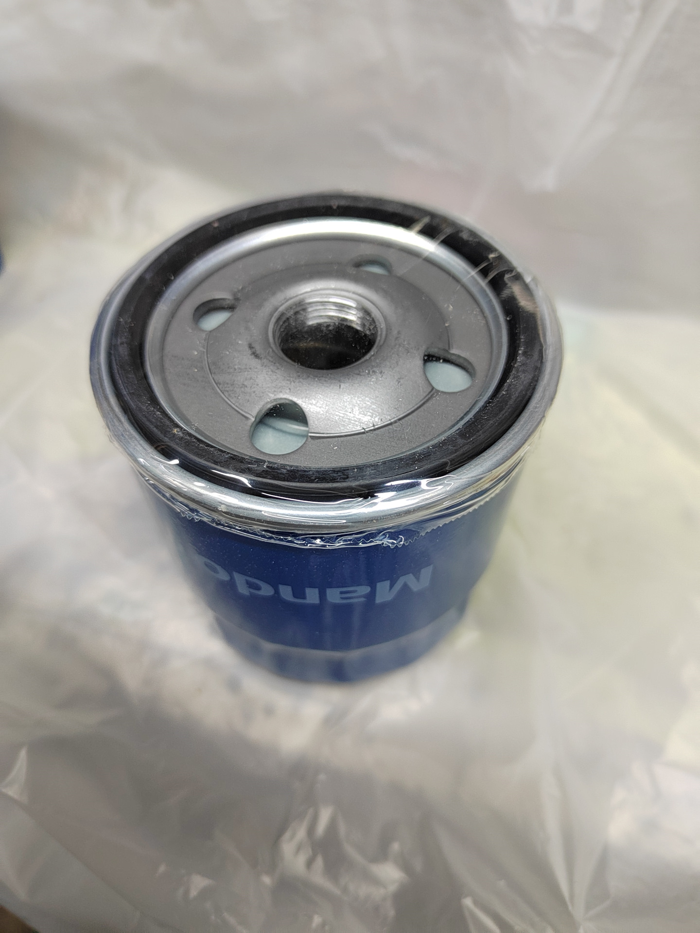

Первое что нужно было сделать по технике так это поменять масло и все фильтра. Вот такой наборчик закупил для ТО.
Масло Sintec premium 5w40, заливал в другие авто, считаю неплохое недорогое масло.
По фильтрам ниче даже сказать не могу, выбрал на озоне не шибко дорогие и неплохие по отзывам.

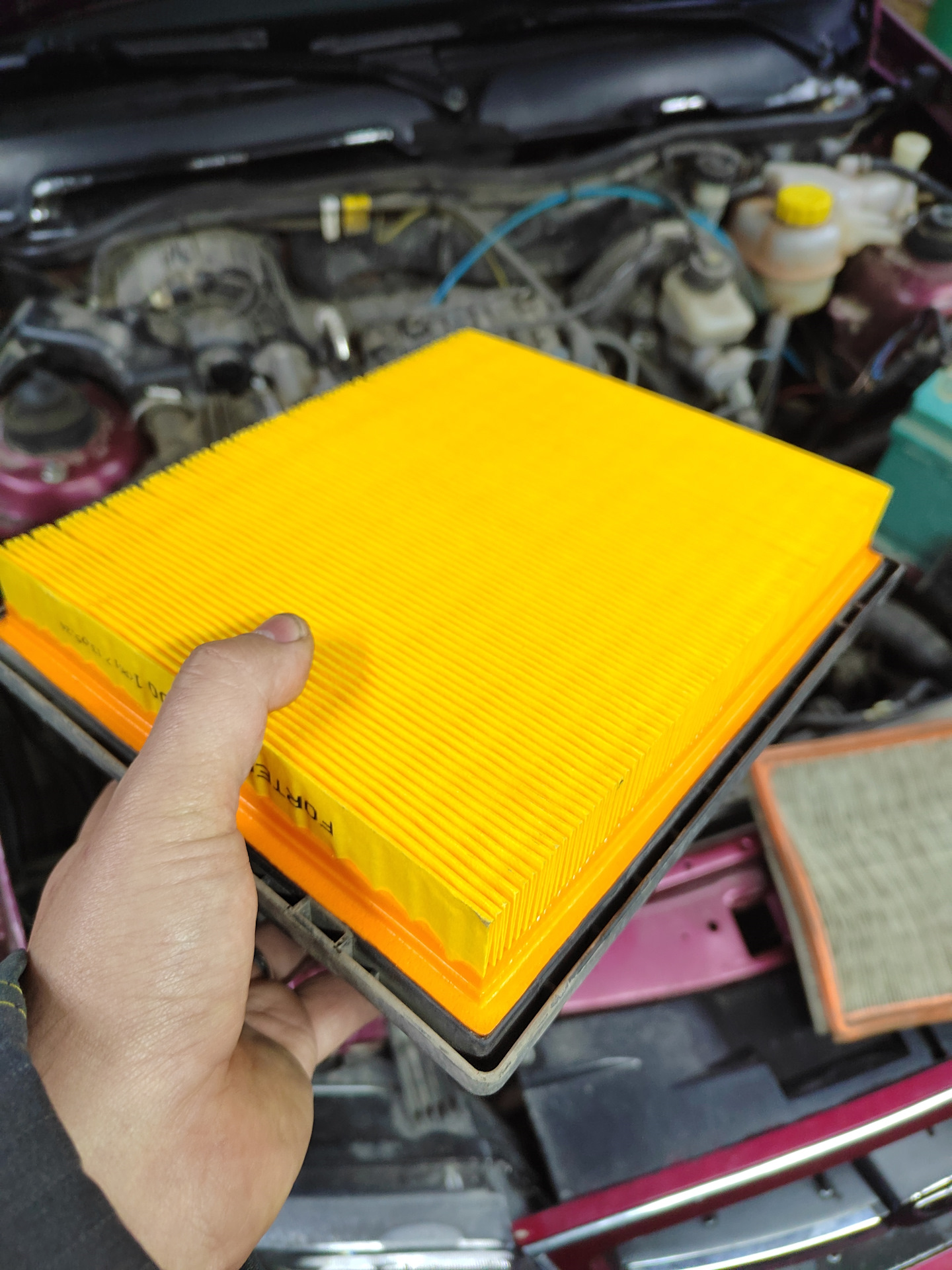

Воздушный фильтр был не хило так загрязнен, походу не меняли его давно.

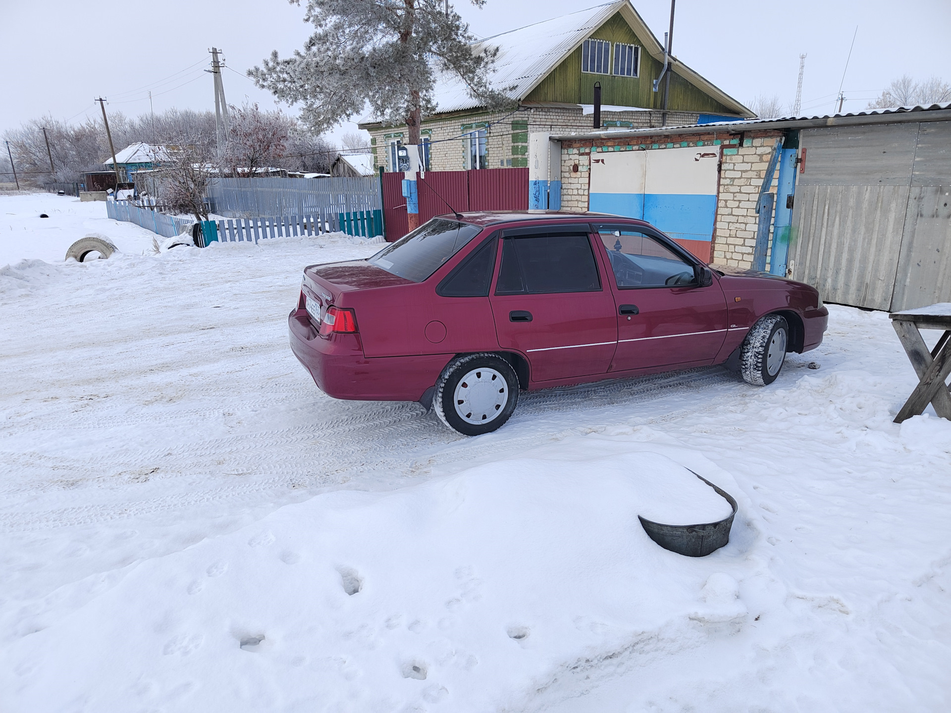

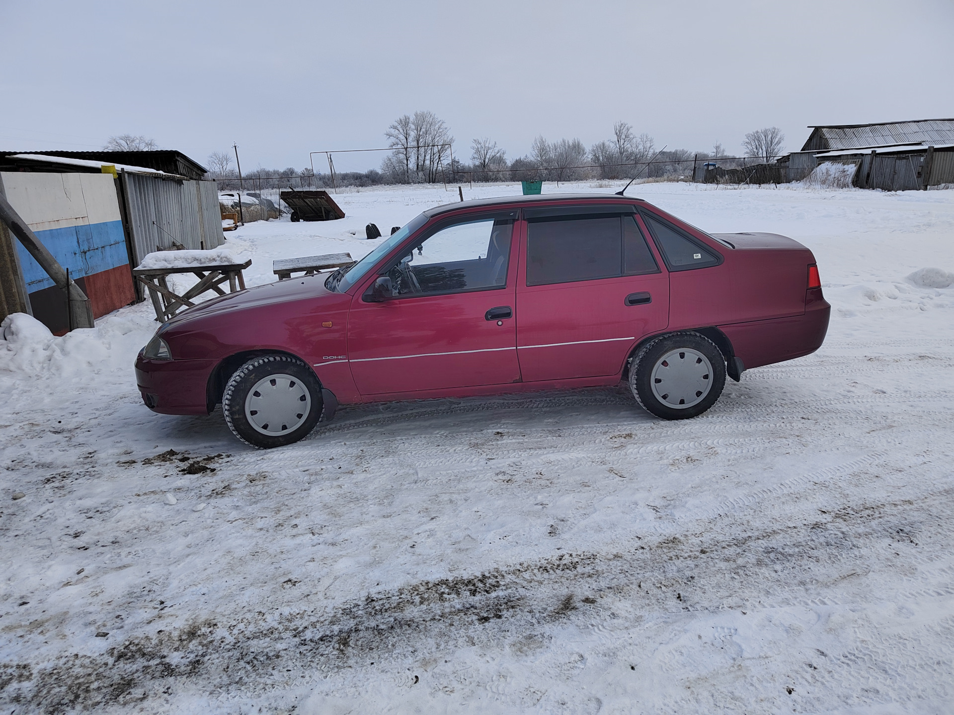

Еще что мне очень сильно не нравилось, так это что что она аквариум. Ну не могу я так ездить, не привык, у всех моих машин была тонированна задняя полусфера, и поездив на Нексии в аквариуме мне доставляло это сильный дискомфорт, особенно в темное время суток когда сзади едущий тебе освещает весь салон. Сначала хотел затонировать в сервисе, но услышав ценник в 5.5к, решил что заклею сам как получится. В итоге купил большой рулон какой то пленки с названием President и заклеил заднюю часть авто, конечно не без косяков, но более менее неплохо и недорого. Еще нашел в закромах другие колпаки и решил их поменять, т.к. те которые стояли не закрывали полностью позорно покрашенные штампы кисточкой в бледный красный цвет. Летом обязательно их перекрашу и возможно оставлю без колпаков.
Далее в планах заменить штатную магнитолу, чтоб можно было слушать музыку с телефона по блютуз или с флешки, ну и возможно поменять штатные динамики. А так же нужно что то сделать со светом фар, т.к. он ужасный.

Недавно на 2 машинах меняли масло и фильтра, там стояли воздушники Фортек, к обоих случаях кожух воздушного фильтра с чистой стороны был покрыт пыль, много мелкодисперсной пыли, по краю было всё хорошо не пропускало. Видимо сама бумага такая, посредственного качества.
Цена у них конечно привлекательная и в каждом магазине есть, но предлагаю последить за установленным при этом ТО — вдруг он тоже решето…

Фильтр мандо китай не стоит, у него пропускная способность низкая, это как консервная банка с тряпочной мембранной. Топливные фильтры, фильтр маслянный лучше брать что то хорошее.
Масляный Man 712/22, ну или чуть дешевле но по качеству более менее FORTECH FO001, FILTRON OP5701, MARSHALL ML5511.

от AMD можно только воздушный взять и то через каждые максимум 3000км его менять. а так хорошие SCT SB061, Fortech FA-001, TSN 9.1.1, Nac 7704.

Опять этот Мандо и АМД.Как об стенку горох!Говорили говорили да всё без толку.
Более менее из всего-то этого только воздушный фильтр.Остальное себе ничего бы не лил и не ставил.

мандо то чем плох?
Отзывы не очень.
старнно, в среде спортажеводов мандо очень котируется, т.к. многие запчасти в ориге лежат мандо
Не знаю как к другим, но по отношению к Нексии не очень.
AMD — говно!
Ды понял я уже это😃
У меня рефлекс просто, я всегда это пишу😂
Понятно😃
Mave515
И у меня рефлекс😂
ггг
Мама дорогая АМД😤🤦♀️
АМД лучше обходи стороной.

Фильтры Мандо хорошие. Фильтры АМД нет. Не покупайте на Нексию никогда продукцию фирмы АМД. У вас хорошо так смотрится ласточка👍. Живая ещё. По поводу света фар есть только один путь, ставить линзы другие светодиодные. У меня поменяны, свет стал лучше.
