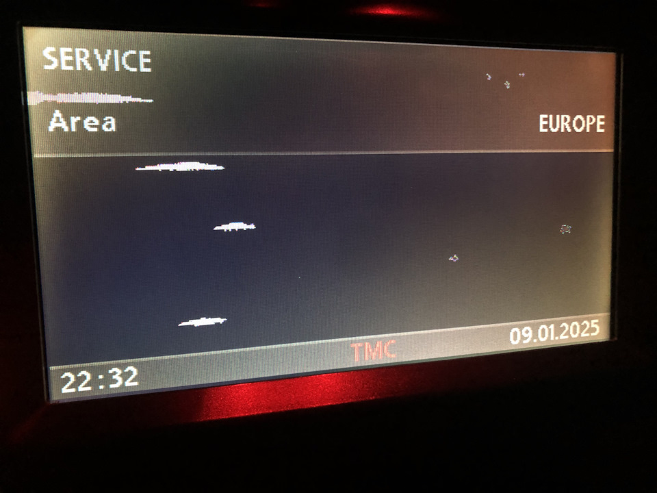

Не знаю проблема это или нет, но где чёртов RDS, он есть, но его как бы и нет, по кнопочке инфо включаю его, а станция с рдсом как-будто без него
Зашёл в сервисное меню (выключил радиоблок нажатием на ручку громкости, включил и зажал select) полистал, увидел что AF/RDS OFF, причём нажатием на циферки OFF на ON не меняется
Ну и регион Европа, тоже не меняется нажатием на цифры
Через бобра пытался включить RDS, бобёр говорит мол всё отлично, но на деле рдс не заработал
Как заставить работать этот RDS?

Блок родной от машины? Не менялся? Я бы посмотрел на саму плату. Нет ли зелени на ней. На 53х кузовах блок стоит в подполе в багажнике и там часто заливает водой, а микруха которая декодит RDS стоит в самом низу платы. Если блок менялся и он снят с 53го то может быть такая фигня. На фотке обвел декодер RDS
Блок родной, я его вскрывал, впаивал микрухи усилителя, родные сдохли, зелени не было, хотя коррозия на корпусе блока есть небольшая
То, что корпус с ржой это не страшно, но точно значит что влага рядом была. Может просто плату в спиртике искупать и ватной палочкой поелозить. Потом хорошо просушить.

Есть еще вариант глянуть наклейку на нем и дату производства. Может в нем древняя какая прошивка. Я честно говоря не обращал внимания на работу RDS но версии с неактивным AUX и отсутствующей обработкой MP3 тэгов существуют. Есть у меня знакомый, раньше постоянно Роверы себе покупал разной степени убитости. Постоянно привозил с них BM54 на перепрошивку, чтобы AUX активировать.
блок 65.13-6 976 963 BMW PROFESSIONAL BM54, 10 неделя 2006 год аукс на нём работает, блютус висит на ауксе, теги работают, в чейнджере есть диски, иногда слушаю. На декодере рдс есть зелень на одной ноге, сейчас пропаяю, там посмотрим
Значит дело не в прошивке. Возможно, что зазеленевший декодер и есть источник проблемы. Там рядом с ним еще кварц стоит, на него тоже внимательно, может даже его выпаять. Убедиться что под ним нет зелени. Там все чисто должно быть, иначе генерации такта не будет. Декодер не заработает.
Выпаял, посмотрел, всё чисто, вся плата чистая, ничего не поменялось
Проверить питание на микрухе и наличие генерации на кварце, активность на I2C шине (хотя там врятли, что полезное без логического анализатора можно увидеть). Может и микруха сдохла
на микрухе есть питания и аналог и цифра, на выходах и входах тоже напряжение присутствует, кварц мерял так: один щуп на массу, другой на выводы по очереди, на одном выводе 2.5 в, на другом 1.4 в, когда к выводам кварца притрагивался, радио ещё чётче начинало ловить)
Частоту есть чем померять на кварце? Радио четче — это эффект дополнительной антены.
таких инструментов, к сожалению, нету
Жаль! Мне кажется микруха не отвечает процессору и он везде блокирует RDS. Потому и в настройках его нельзя включить. Попробовать заменить ее. Но это если есть откуда ее сдуть. На сколько я помню они давно сняты с производства и их сложно найти.
