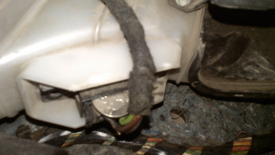

Сегодня перед выездом обнаружил, что не работает кондиционер.
На улице +30 и поездка удовольствие доставить не обещала.
Диагностика на ходу показала, что кондиционер все-таки работает, а не работает вентилятор, причем на первых трех скоростях, на четвертой дует во всю.
Приехал домой и сразу засел на перекопку интернета.
Итог не утешительный: по признакам перегорел резистор вентилятора. Кто-то его ремонтирует, кто-то меняет.
С самыми мрачными мыслями отправился к машине.
Залез под бардачок, смотрю лежит 2 рубля, ну думаю, хоть что-то.
Попробовал снять клеммник резистора — хрен. Качается, но сидит жестко, а в голове: "Ну начинается геморрой". И как-то особенно жарко стало. Думаю надо окна открыть, чтобы сквозняк чуть-чуть был. Поворачиваю ключ зажигания, опускаю окна и тут до меня доходит, что вентилятор работает. Смотрю скорость, стоит третья. Проверил остальные — все работают.
Тут до меня дошло, что эти два рубля походу из клеммника выпали.
Воткнул я эту двушечку в клеммник между папкой и мамкой, замотал изолентой, чтобы больше не падала. Все работает.
Вот такая история с хорошим концом.
