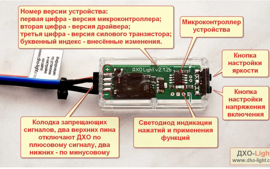

У тебя же вроде модуль Дальний в пол накала установлен для ДХО?
все верно, контроллер дхо стоит, но сейчас буду ставить Vision Tri-led Ultimate Series и в дальний к7с лампы. вот и возник вопрос, а как быть с контроллером?
Я когда ставил би-леды, мне чтоб работал Дальний в пол накала, ставили 2 релюхи www.drive2.ru/l/665321908744502730/
Потом, когда повторно к ним поехал, релюхи убрали, а вместо них поставили контроллеры от Самоката.
В дальнем оставлял галоген, чтоб это работало. С ледами контроллер ДХО не работает
При таких раскладах линзы зазря не жёг =)
про лэды знаю что не работает
Сейчас есть контроллеры Дхо дальний в пол накала под лед лампы
а можно поподробнее
В личку написал
AlexeyParshin
у всех этих контроллеров нет запрета включения по плюсу( подключение к ручнику или селектору вариатора)
Есть, отключение как по плюсу, так и по минусу, но это про контроллер дхо-лайт для галогенок.
Про контроллер для led ламп не в курсе если честно, но я думаю тоже должно быть что то типа такого
это я знаю, у самого много лет такой стоял. а сегодня поставил Bi-LED модули Vision Tri-led Ultimate и хочу контроллер на птф поставить, который работает с лэдами
