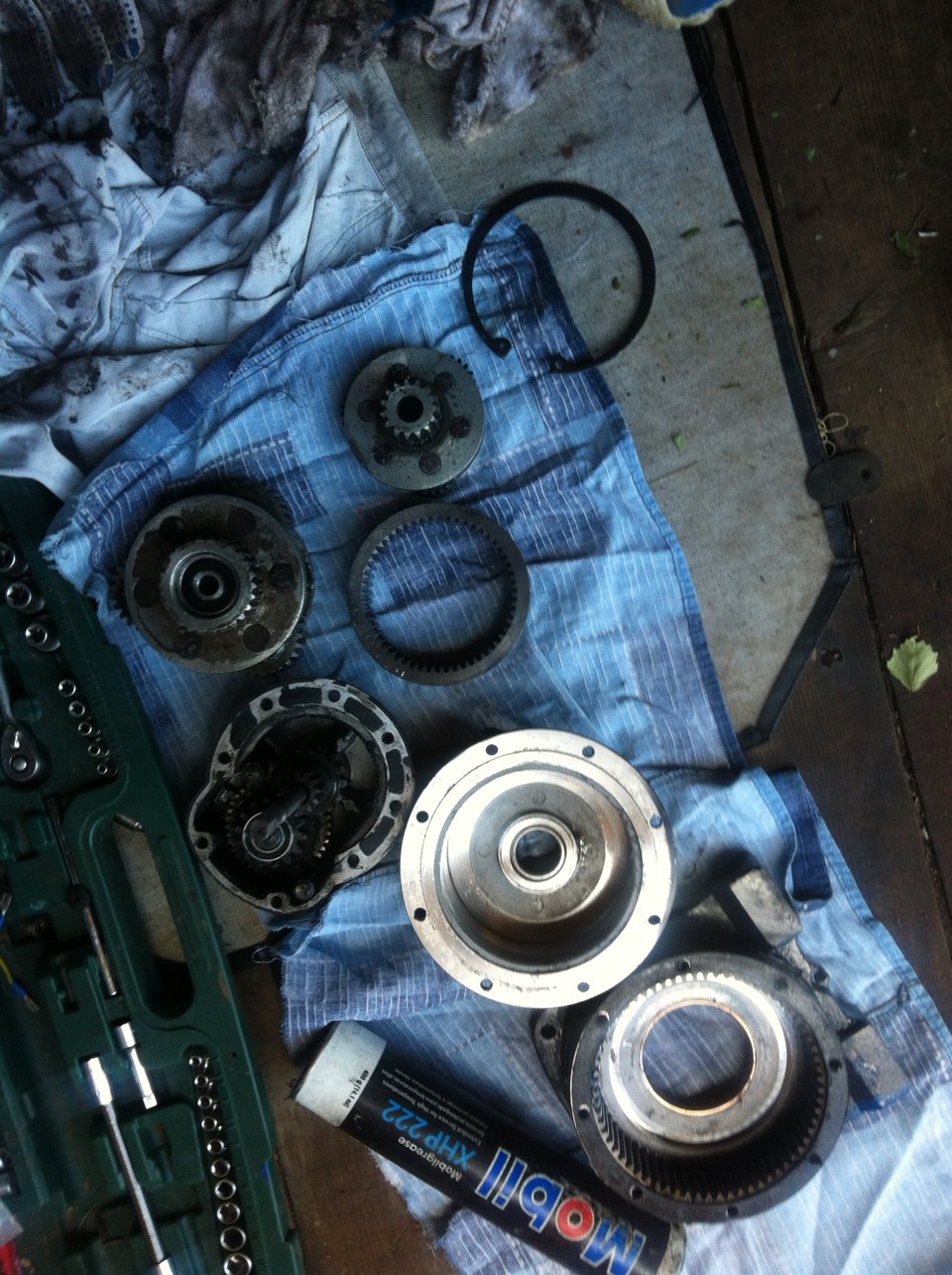

В ходе подготовки к Про-х. Решил произвести ревизию лебедки.
Вскрытие показало небольшое количество воды в редукторе, цвет старой смазки еще можно определить
Все было отмыто и смазано
В тормозах воды не было
В моторе есть ржавчина но это скорее конденсат
Все собрано обратно, на барабане приварен пруток под углом для быстрого и удобного крепления троса.

Каждый год вскрываю его и закрываю обратно, даже без герметика, там пробковые прокладки
чем ты так все чисто отмываешь? опять посудомойка?
Кисточка солярка и обрезанная канистра.

что за пруток?
вбок!
Freeline
что за пруток?
Отличная альтернатива обычному креплению. Лебедиться можно практически с нулевого оборота!
можно поподробнее, ну или фотку! =)
фотку сходу не найду. Представь барабан. Вот между цилиндром и одной из боковин приваривается прутик под углом 45 градусов к горизонту. И трос не вкручивается болтом в боковину, а вплетается в эту перемычку так же, как в крюк.
квадратиш, практиш, гут.
понятно! — спасибо! =)
