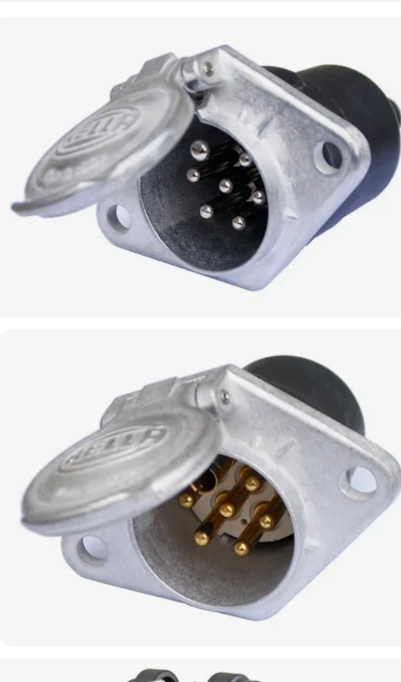

Раз уж сделали пост про грузовую розетку.
Почему не указали про различия в фото?!:
Ну потому, что писал про то, что поставил. А так вообще они разные есть. Есть врезные, как у меня. Есть накладные. Накладную ставить легче, не нужно большое отверстие с пазом делать, достаточно малого, что бы провода протянуть. Но у меня была в запасе врезная, её и поставил.
Бывает ещё большой штырь или отверстие, как на фото. Это для того, что бы, в случае пары розеток на фурах, их не путали местами. На фото накладная.
