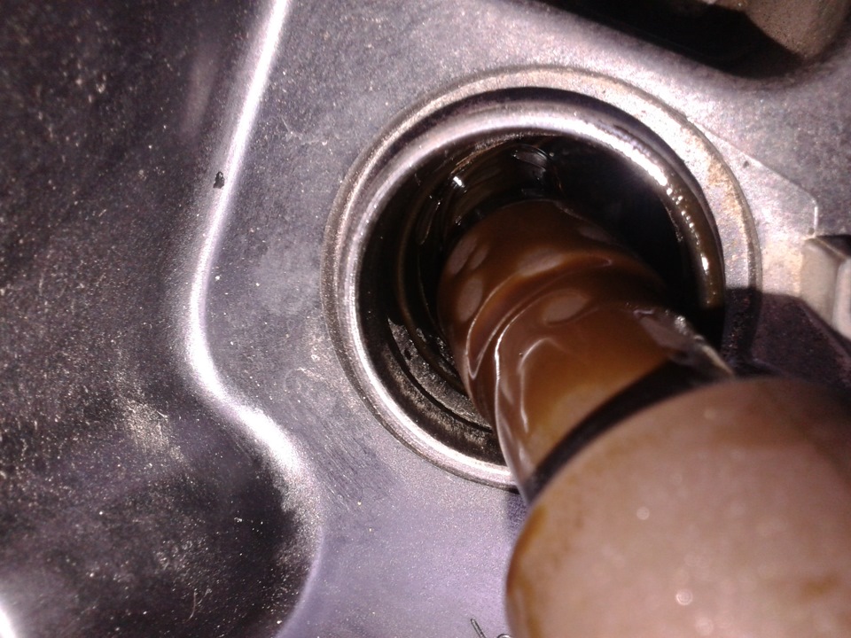

Engine fault загорается на бортовом, затем мотор ощутимо хуже тянет. ( эта ошибка вылезла и раньше, но не на что не влияла и гасла сама )
Сегодня опять выскочила, но после выключение зажигания вентилятор охлаждения не заглох…ждал 10 минут =( Завёл-заглушил. Всё повторилось. Скинул клемму с АКБ, чтобы завтра завестись.
Поскольку ДВС начинал троить, решил посмотреть в каком состоянии свечи и провода.

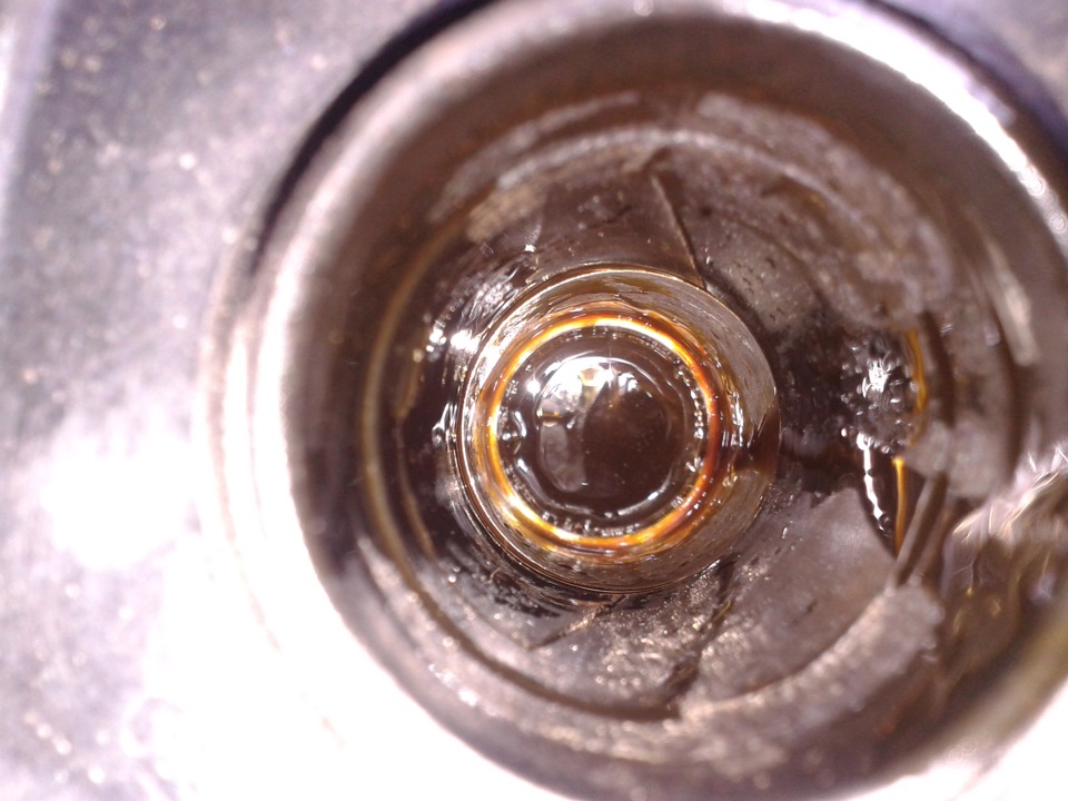

Снял пластиковую крышку. Потянул вверх катушку зажигания (они на берлинго над каждой свечкой) и… в одном из каналов моторное масло?!=(( В таком объёме, что не видно самой свечи=((
Первое, что пришло в голову. прогорели поршневые кольца.
Выкрутив свечи пришёл к мысли, что масло натекает где то через прокладку блока.
Займусь этим как будет время, пока на ходу=)
PS. если головка для свечей не магнитная ( как у меня ) то достать выкрученную свечу из этого колодца будет не просто=)) Делюсь залипушным опытом. Чтобы свеча плотно села я подсунул между свечёй и головкой салфетку=))

Снимите крышку клапанов и замните прокладку нужного колодца. Если не поможет (хотя вряд ли), нужно заменить клапанную крышку — её повело, т. к. пластмассовая.
