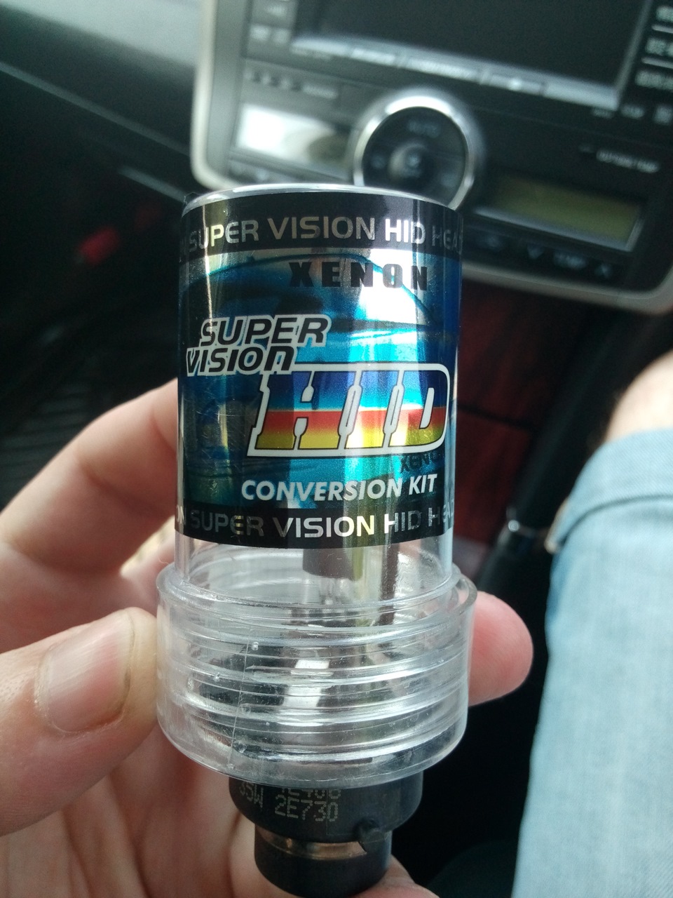

Еще во время осмотра автомобиля перед его покупкой, заметил что ближний свет (ксенон) то горит, то нет. Во время эксплуатации заметил, что тухнет сначала правая фара, а за тем минут через пять левая. Если выключить и затем включить свет, то минуты 3-4 беззаботная езда, и всё снова. Менял местами лампочки результат нулевой. Залез на форумы и прочёл, что ксенон начинает так себя вести когда приходит пора менять лампы, они начинают разгораться до своей температуры 4300К и при достижении пика перестают работать. В магазине сказали что цена оригинальных ламп примерно около 5000р. за лампу, но есть очень хорошая альтернатива якобы не китайских, а немецких Philips, цена которых 3500р. Я конечно все понимаю, но интересно: я один считаю что за две лампы ближнего света отдавать в среднем 8000р. это слишком. Захожу на форумы и читаю такую информацию: лампы Philips, которые продаются у нас в магазинах и якобы не Китай…они всё равно произведены в Китае, но компания Philips подписывается под этим товаром и ставит цену как будто их производили где-то в Германии, а ночью тот же самый завод делает тот же продукт но он уже идёт как китайские лампы и по цене в 3-4 раза дешевле, без маркировки, причем когда вы приходите в магазин и покупаете якобы не китайские Philips, то вам могут предложить разную цветовую температуру от 4300К до Х.З скольки Кельвинов, но если начать просматривать информацию в нашем старом добром Google то оригенальные лампы D4R могут быть только одной цветовой температуры 4300К так как лампы D4R только в этой цветовой температуре достигают максимального эффекта, это доказано японскими производителями. Идем дальше, захожу на сайт Aliexpress и смотрю именно китайские лампы, и первое что бросилось в глаза так это упаковка китайских ламп как и у якобы оригинальных в магазине, маленькая коробочка и на красном фоне белыми буквами Toyota, отсюда вопрос: 50/50 что в магазине я выложу 10000 за оригинал и куплю тот же самый Китай ценой в 1000р. Исходя из того что эти лампы газоразрядные, и вреда оптике скорее всего не будет, как ни как в стране кризис, купил я Китайские лампы по 550р за штуку, 6000К, 35W (так написано на коробке), стояли у меня лампы еще с Японии Philips EcoXenon 35W 4300K. При внешнем сравнении замечено: отсутствие маркировки, другой угол скоса на пике лампы, и чуть небрежно обжата кольцом (но это только на одной лампе, вторая хорошо обжата). Поставил, светят хорошо, только напрягало сначала одно, это тихий зуд возле фары при работе лампы (Х.З может так и должна она разгораться).
Про зуд: где то на Drive2, но не помню где, парень заказал оригинал лампы и не оригинал, собрал стенд для ламп и тестировал, зуд присутствовал, РАЗНИЦЫ ПОЧТИ НЕТ.
P.S Зачем любить, зачем страдать, ведь все пути ведут в кровать. Спасибо за внимание, все выше написанное это МОЁ мнение, я сам не ценю Китайское качество, но это мой мини-тест посмотрим что будет дальше и на сколько хватит.
Фото позже.

Купив авто поездив малость начала тухнуть часто правая а потом и левая лампа ближнего света. Заказал АЛИ что подешевле чтобы понять в чем дело в лампах или нет проблема. купил за 800р две штуки) ru.aliexpress.com/item/2p…=2114.13010608.0.0.9RBGh5 .Взял 6000к светят вроде нормально) 2 месяца эксплуатирую их). Вот только как настроить чтобы встречку не слепить не пойму… четко видно что на встречку сильно светит.а справа обочину плохо подсвечивает.чет фару разбирать не хочется.как я понял отражатель прикрыть там надо.

Фото бы лампочек и коробочки. Авось созрею и куплю
Завтра скину сюда же…сегодня на работе.
