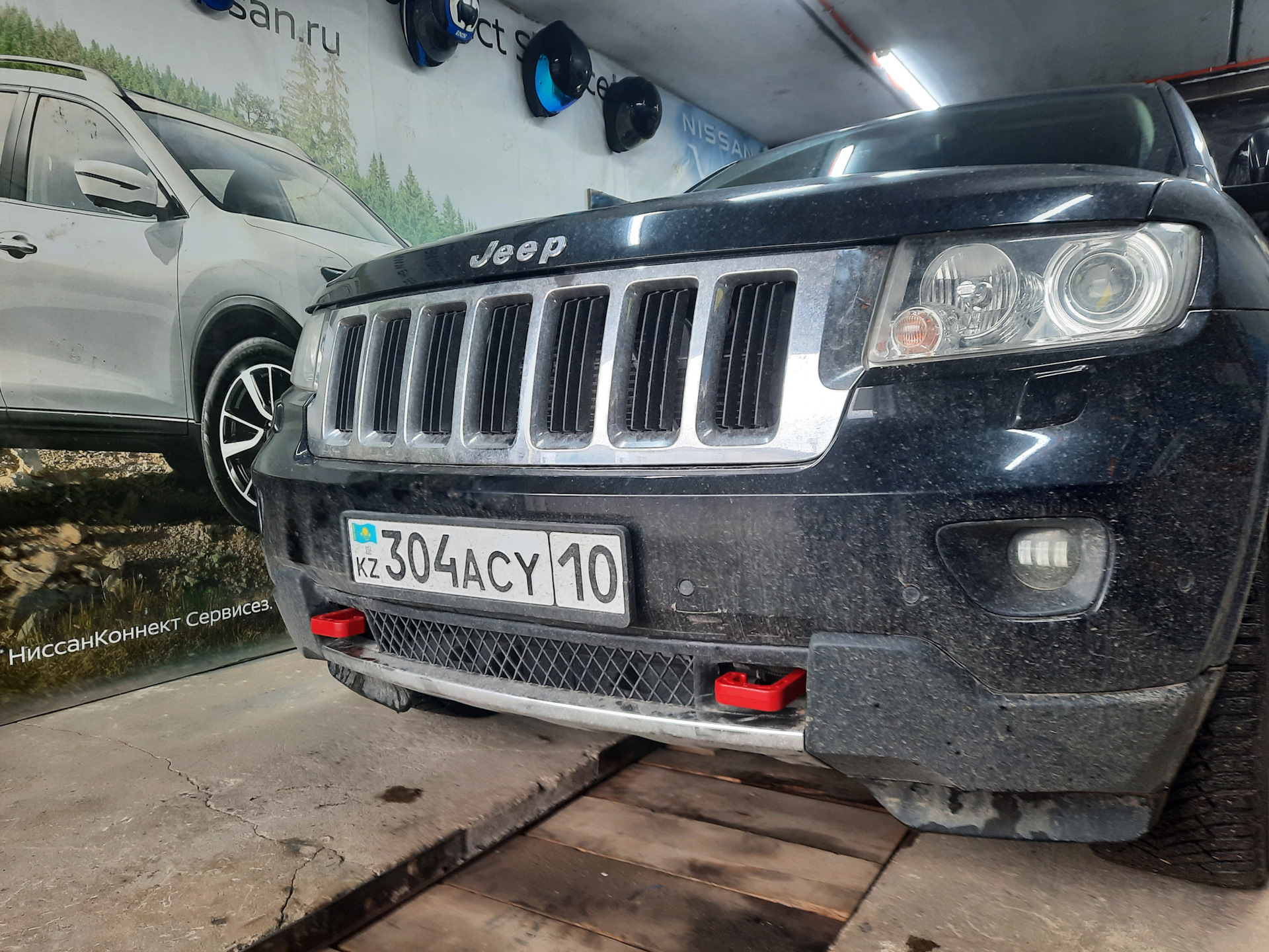

Всех приветствую. Как я писал ранее про фары, Настало время передних буксировочных крюков. У меня на машине их почему то не было, что меня сильно расстраивало -уж больно круто джип с ними смотрелся). Ладно бывает, исправим. Немного по изучал тему, что нам понадобится для дооснащения. Вариант с покупкой всего нового сразу отмёл, простите уж больно дорого выходило. Будем немного колхозить. Сначала снял крепёж для крепления буксировочной петли.
Потом на разборках нашёл крюк уже с крепежом.
С помощью болгарки, сварки и пары металлических пластин делаем из старого крепежа, то что максимально похоже на новую крепежку. К сожалению фото не сохранилось, но там сходство не принципиально. Главное чтобы крепко, а вышло даже крепче чем завод. Дальше заказал ещё один крюк. Щётка, балончик краски- всё в лучших традициях колхоза.
Потом узнаём, что ещё должны быть крепежи на усилителе переднего бампера под сами крюки. Ну две пластины и верные товарищи с сварочным аппаратом решают эту проблему.
Дальше пластины нужно сверлить, опять же всё на глазок в лучших традициях гаражей)

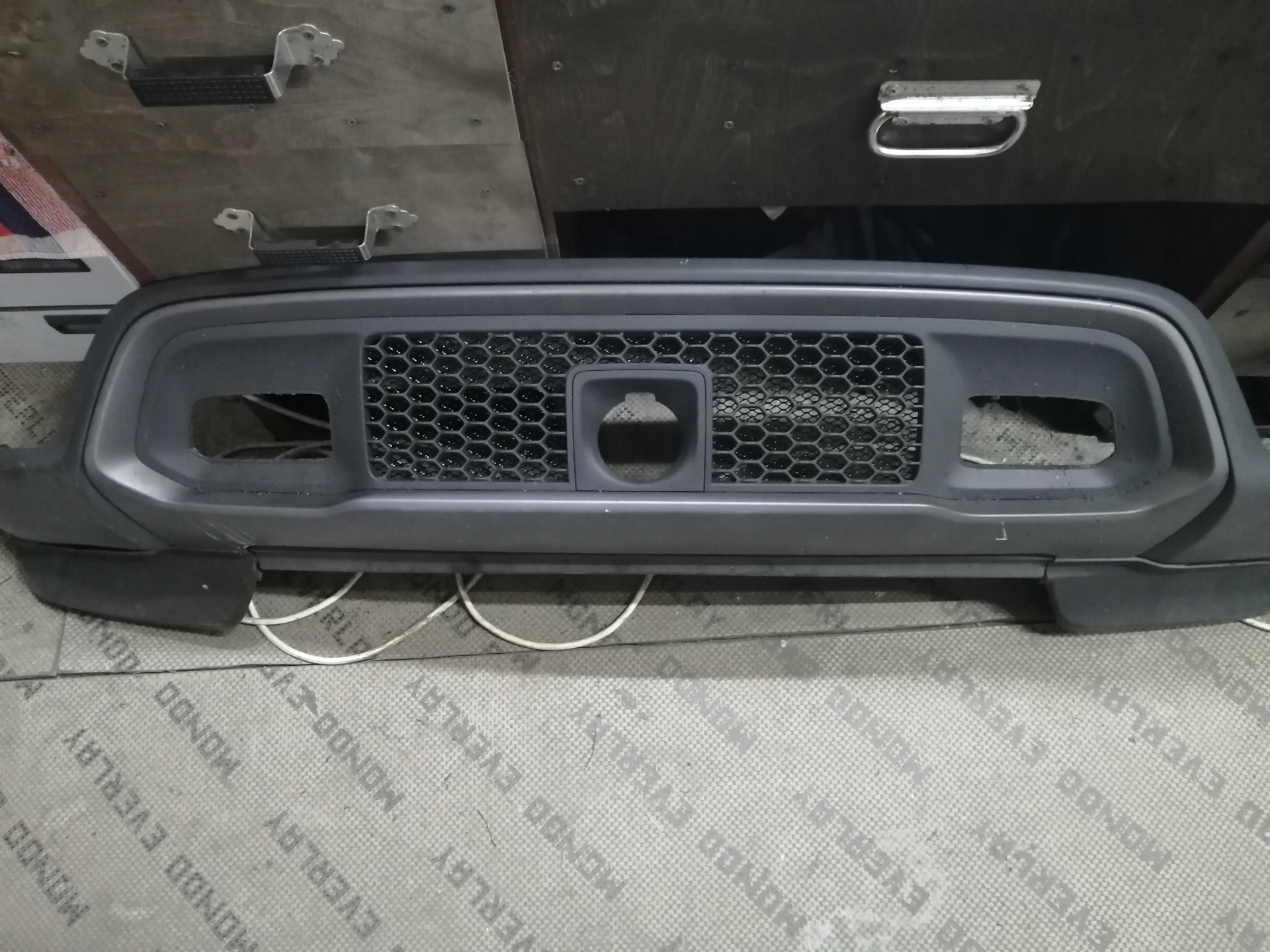

Ну из последнего вырезаем отверстия под крюки в нижней накладке бампера:
Ну на этом всё, осталось только собрать свеже окрашенный бампер после дтп, накинуть всё это воедино и любоваться результатом. Это в следующей записи. Всем мир!

В какую стоимость такие крюки? и есть ли задний?
Привет. Пара 16р. Заднего нет .

Класс! А по деньгам скок вышло?
Один крюк 11, второй 9. Ну и плюс доставка.
