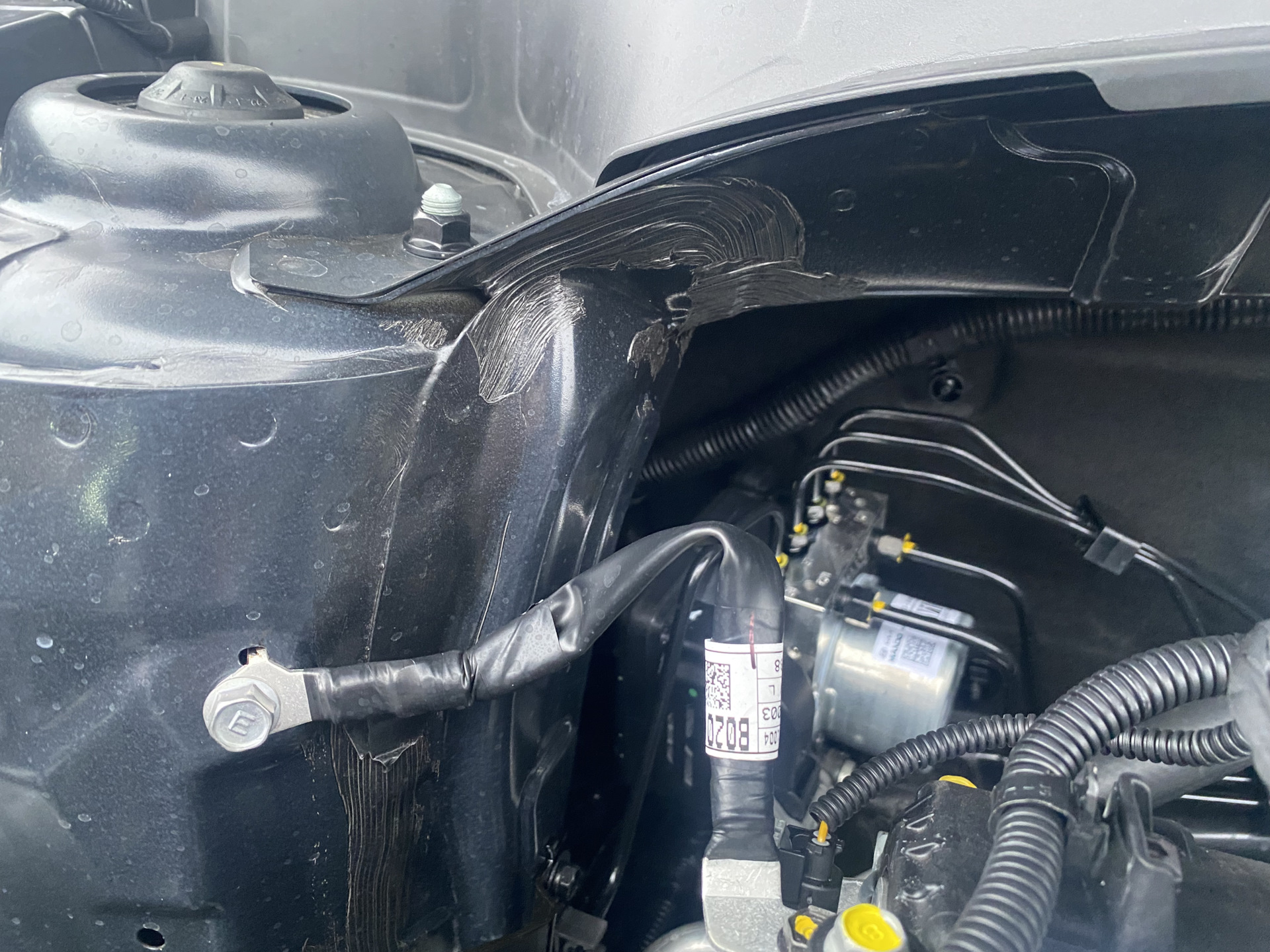

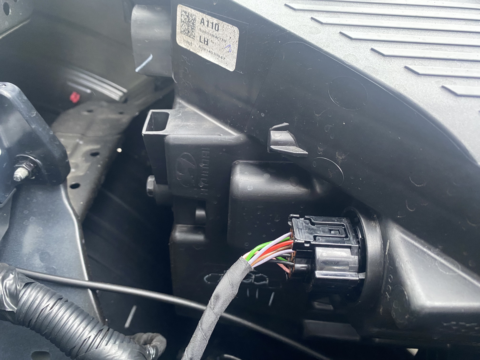

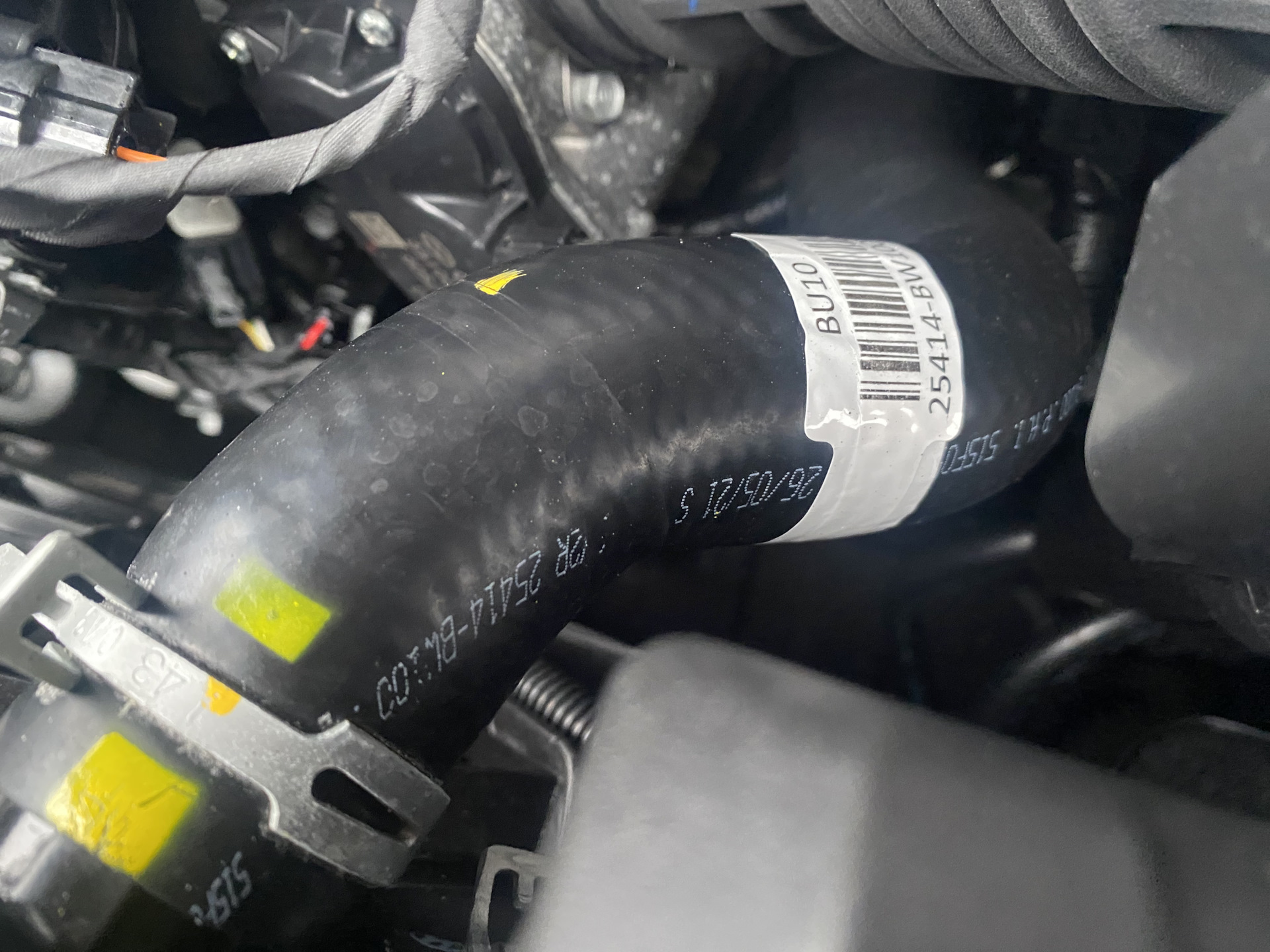

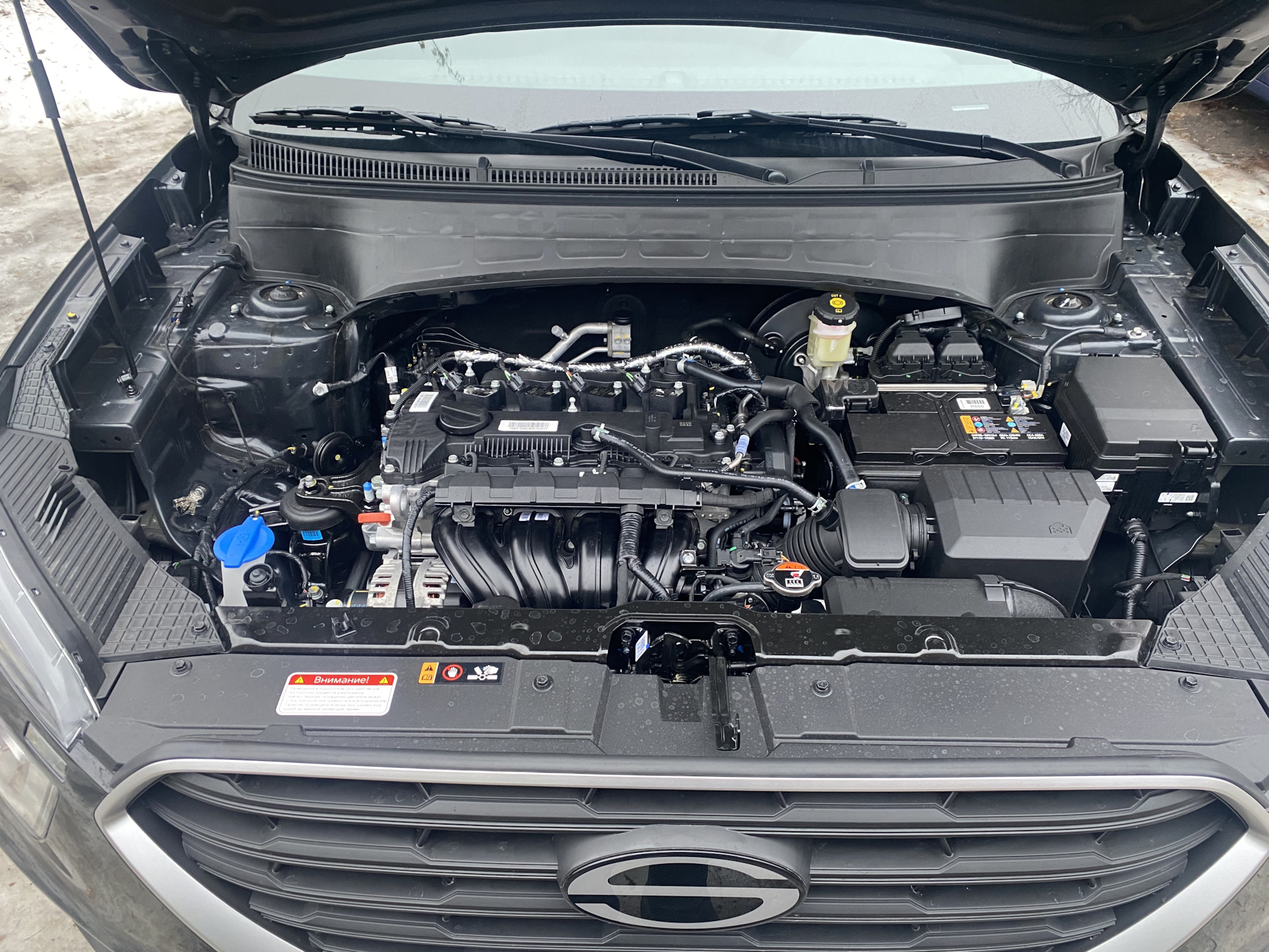

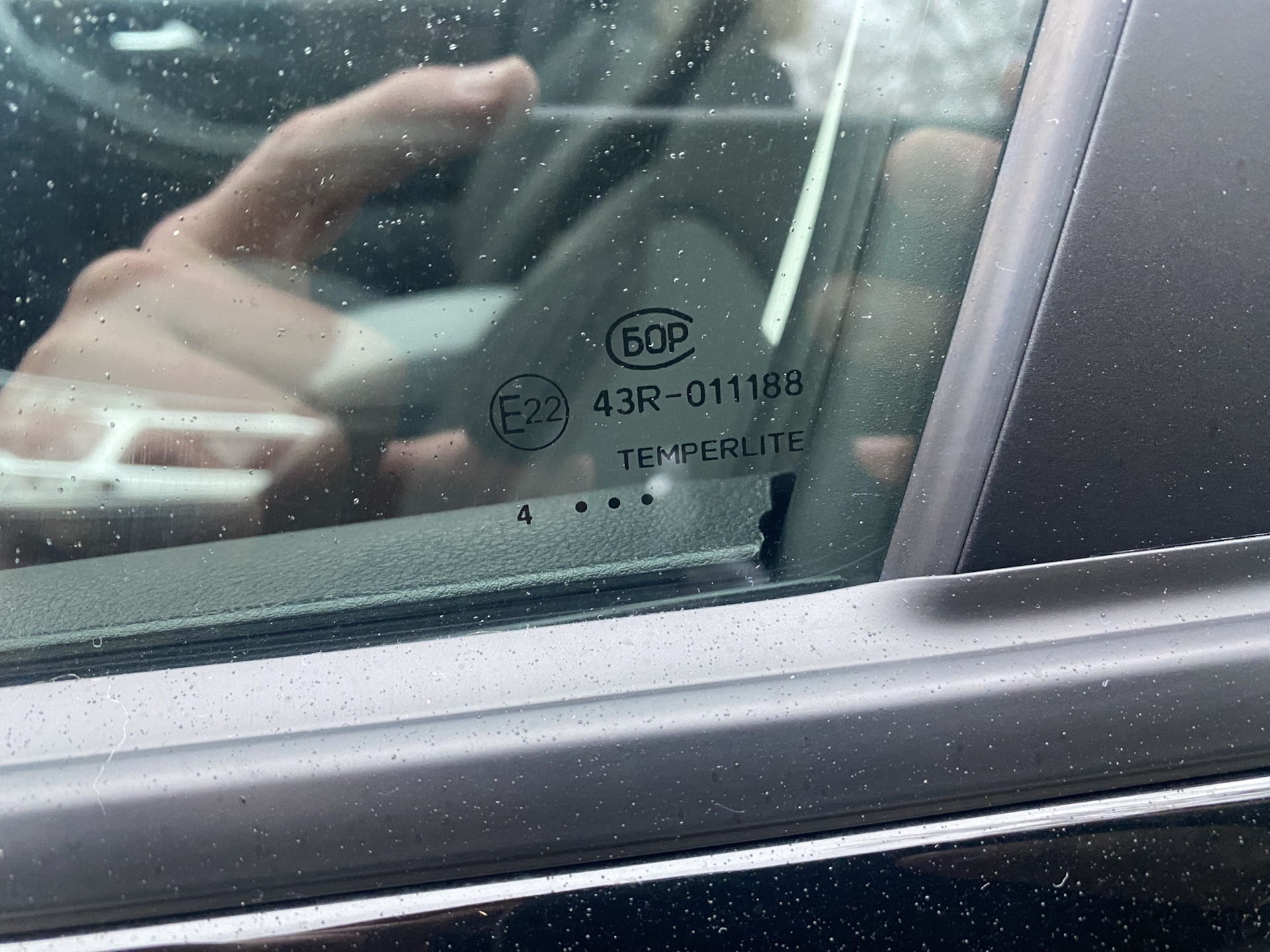

Теперь про сборку. Многие хейтили что мол Solaris собирают из китайщины и т.д, нет-все детали оригинал, кроме некоторых заменителей-это отечественные стекла «БОР», их ставят на все машины.
Осмотрев всю подкапотку, на некоторых экземплярах нашел криво нанесённый герметик, он прям отслаивался от стойки. На моей машине такого нет, но на других я наблюдал.

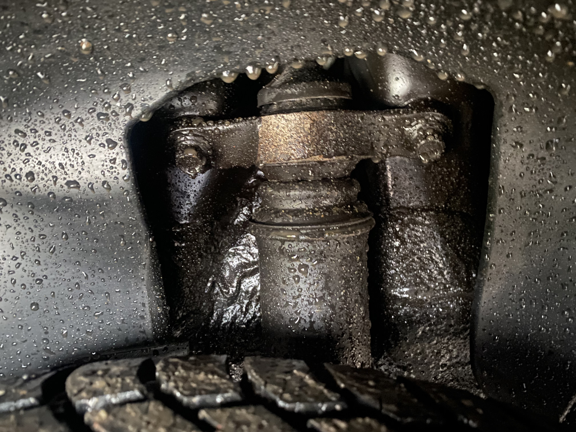

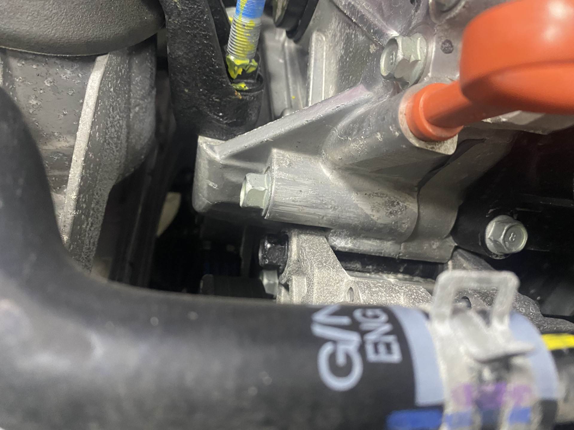

Все машины с 2л двигателем G4NL, на всех двигателях под щупом, в месте крепления боковой плиты двигателя есть механическое повреждение. Так на каждом 2л двигателе. Повреждение не похоже на процесс крепления двигателя и характерные царапины, но что это такое я не смог понять🤷♂️
Многие блогеры пишут что перезапустили выпуск на заводе Хендай, эта формулировка не совсем корректная, машина 2024г выпуска, детали все с маркировкой 2021г!, собирают из остатков запчастей. К сборке у меня нареканий нет, т.к. я 8лет наблюдал подкапотку Креты 1поколения, то сильных отличий с 2 генерацией не наблюдаю-двигатель другой, посложнее, с эл термостатом и многоканальным масляным насосом, но это уже будет отдельная тема.
Из проблемного под капотом, помимо механического повреждения плиты двигателя под щупом, всё что ниже щупа: генератор, компрессор кондиционера на всех машинах в каком то «порошке», я сперва подумал что это реагенты когда машины перегоняют, они же без защиты картера изначально, но в этом песке только эти узлы, похоже больше на химическую реакцию или их хранили так все эти годы, что они имеют не презентабельный вид.
Все выше перечисленное терпимо и не критично, настораживает только тот факт, что с завода машина поступает в полном антикоре кузова, с одной стороны это жирный плюс, кузов залит с низу, все арки, в общем там слой антикора с палец, с другой стороны кузов пролежал пару лет непонятно как хранился и может ли завод тем самым спрятать очаги коррозии на кузове? Проверим временем.

Под щупом — не повреждение, вручную снимали остатки с литья — или прибыль или летник или облой. Пятна на алю деталях — мыли скорее всего подкапотку чем-то агрессивным, плохо смыли.
Уже разобрались, где то писал ниже. Все двигатели g4nl такие, даже на новых туссанах и спортажах
Это литьё такое, когда вынимают из формовки

"Все машины с 2л двигателем G4NL, на всех двигателях под щупом, в месте крепления боковой плиты двигателя есть механическое повреждение."
Это отпиленный литник. Элемент технологического процесса литья деталей.
