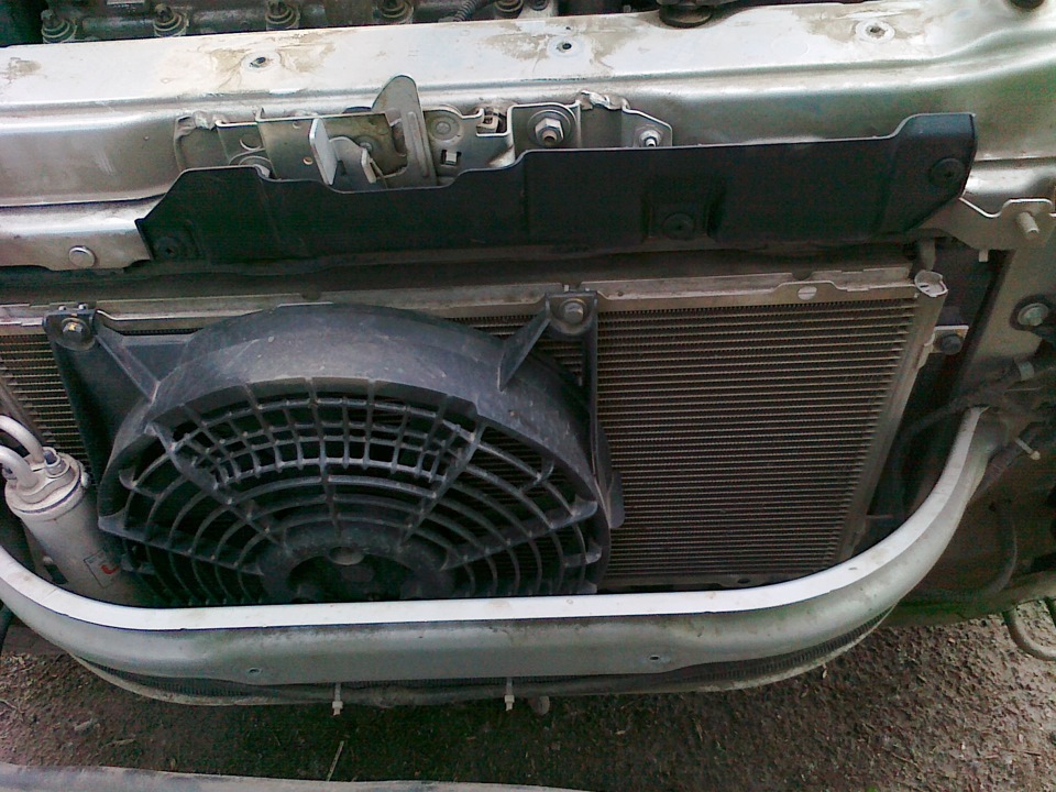

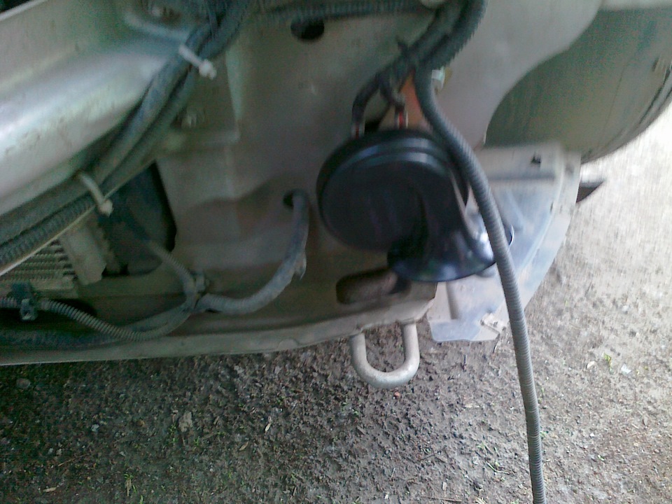

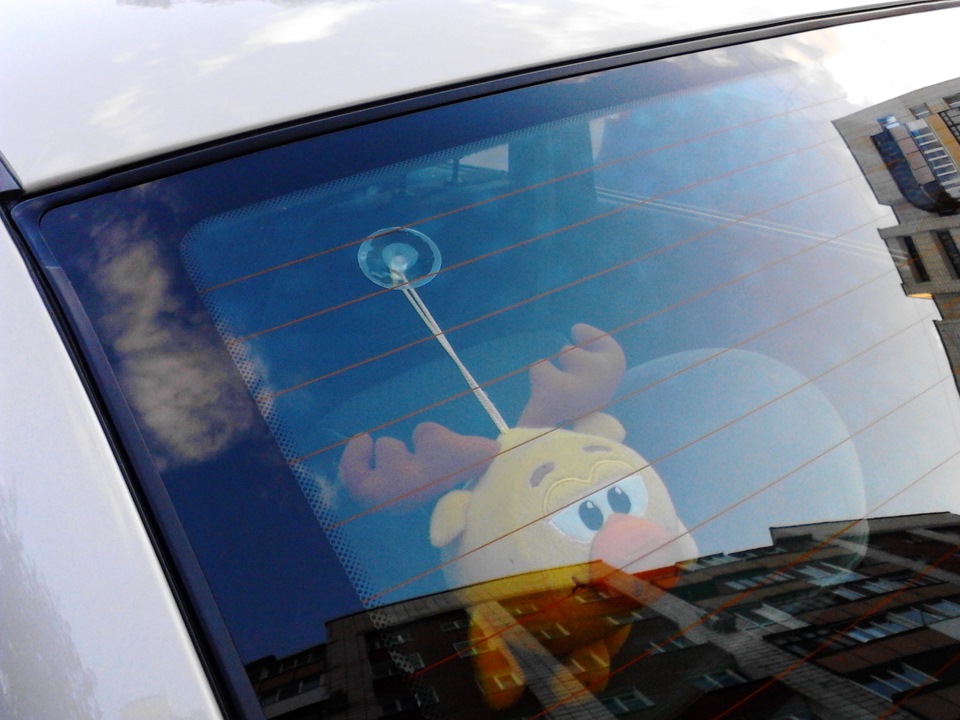

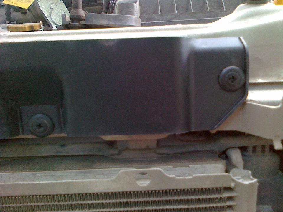

Сигналы Хелла приказали долго жить, так как один из них хорошо глотнул воды при проезде глубокой лужи, после недавних ливней- замена на JMP за 200 рублей пара ( звук точно такой же и не жалко выкинуть). Так же прикупил в ВАЗОВСКОМ уплотнитель 1118 на заднее стекло. По идее его надо одевать на заднее стекло при снятом стекле, но… я его умудрился одеть с помощью такой то матери и мыльного раствора без демонтажа стекла. Когда снимал передний бампер, то на боковых защелках увидел следы ржавчины. Обработал преобразователем и пролил весь передок (скрытые полости под бампером) мовилем. Еще поставил валявшийся с зимы щиток замка капота. Закрепил его при помощи пластиковых клипс под пластиковые же саморезы от КИА РИО (оставались в запасе). Никакой защиты если честно этот щиток не выполняет, но пусть будет!

А что за чудо саморезы? Пластиковые.
да. как вкладыш сначала вставляется, а потом пластиковый саморез в него. на киа крепят бампер внизу.
А зачем уплотнитель на стекло?
