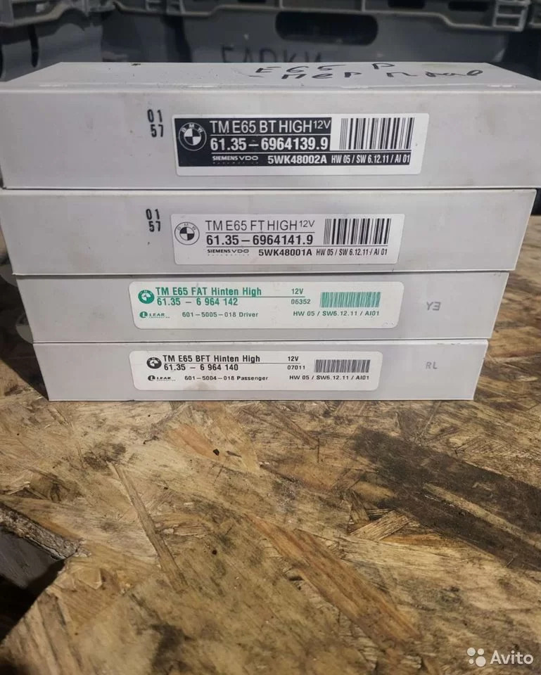

давно хотел дооснастить свою бмв опцией S323A SOFT-CLOSE-AUTOMATIK FUER TUEREN Автодоводчик дверей и вот подвернулся хороший ценник на комплект с разборки в Литве.

Необходимо:
1) замки с доводчиками
2) блоки дверей в комплектации HIGH
3) тросик ручки наружный

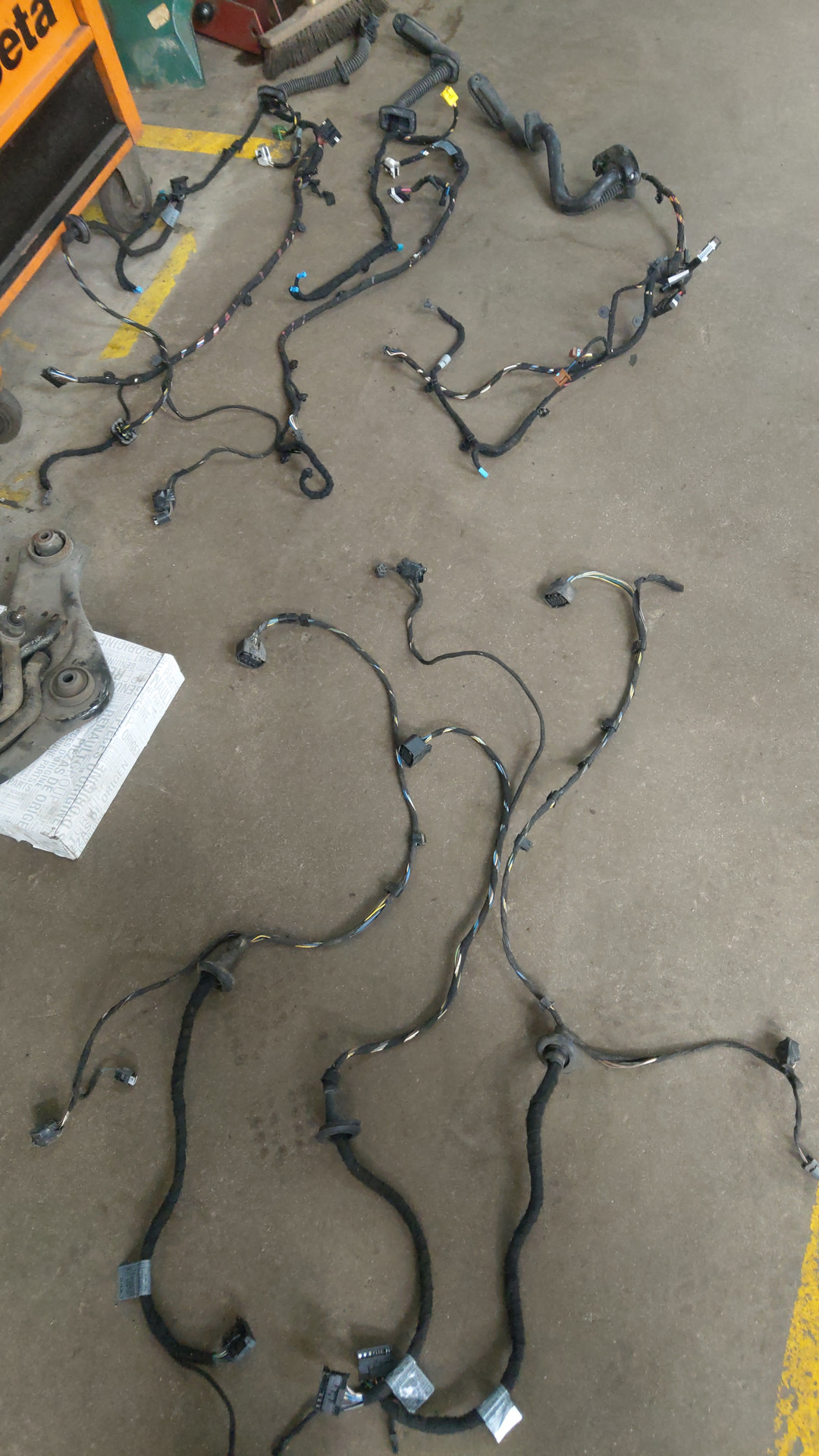

4) проводка со всеми фишками

Скажите пожалуйста, если у меня в Е65 (рестайлинг) уже с завода стоят все блоки HIGH (спереди и сзади), то мне нужно только замки с доводчиком купить, проводка не нужна не какая?
Нужна, с доводчиками все должно идти (от доводчика в блок)
Спасибо большое, заказал проводку! 👌🏻

Приветствую! Подскажи на доресте с задними шторками нужно блоки менять? Задние как понял нет, а передние?
Все зависит от версии блоков, если high, то менять не надо
На сколько понял, они будут и без KCAN работать, только питание подать. А в сон не уходит и разряжает сама машина? Т. е. не блоки дверей аккум сажают?
Из этих любой пойдёт? (High везде, но по разному)
Решил что нибудь?
Блоки приехали, осталось проводку раздобыть. ЗА неё либо ломят по 1,5-2К, либо просто с дверью отдают/в цветнину выкидывают
Я по рублю за одну нашел, взял два блока и две проводки, сторговался до 3. Но че то не подумал и блоки взял от задних дверей видимо, интересно разница вообще есть ?
В задних есть управление электрошторками.
Но разъёмы замков перед/зад вроде одинаковые. Так что должно работать
Проверил, все отлично работает без разницы с каким замком, но один блок прислали не рабочий.но сказали что отправят другой
Ты проводку нашел? Может тебе ссылку кинуть на них?
Проводка пока что только на три двери Я так понял если установить замки на 3 двери побудет сажать аккумулятор если не будет закодирована

Проводку надо менять полностью всю или которая идёт с замка до блока?
Можно ли сначала закодировать и потом поменять замки?
1. Задние блоки сто% версии high, а вот передние советую снять карту двери и посмотреть что на блоке написано.
2. Проводка от замка до блока
