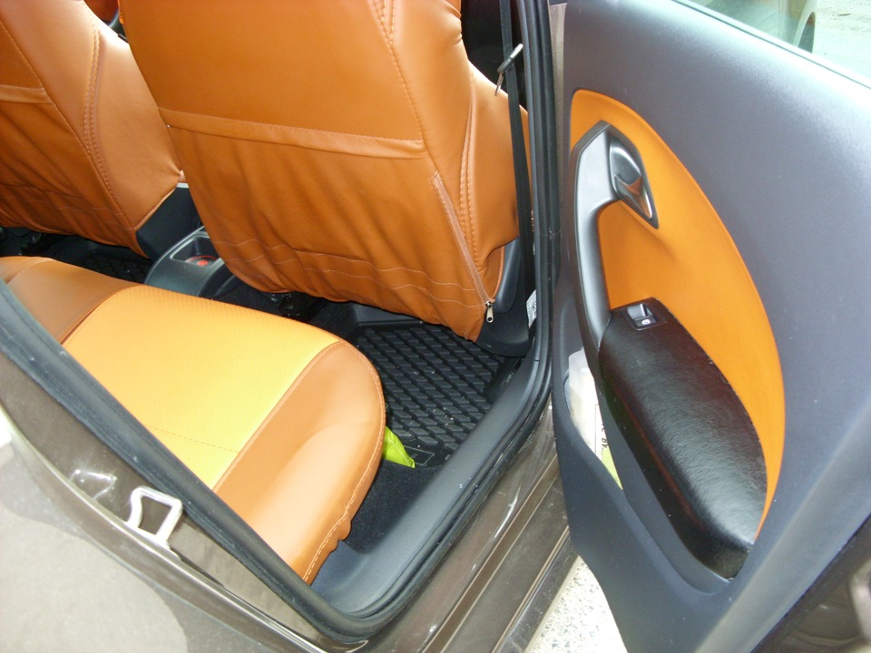

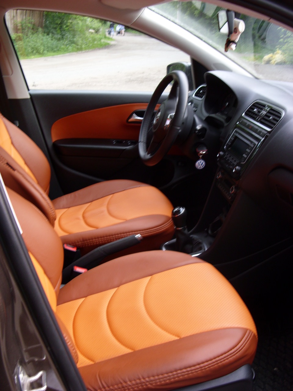

после установки чехлов все не было времени заняться картами дверей, но потихоньку по одной двери в неделю процес был завершен .Кожу заказывал в месте с чехлами 2м клеил на момент 1 (на момент 88 почему то не хотела клеиться пузырилась, с подлокотников материал сдирать не стал клеил по верх родных на клей спрей для карпета, не помню как назывался, проблема возникла при сборе (не вставлялся подлокотник в карту, собиралась кожа) но немного подумав проблема была решена, смазал щель карты и край подлокотника жидким мылом и все вошло как родное.Про установку писать не буду подсмотрел у archi48 за что огромное спасибо!
