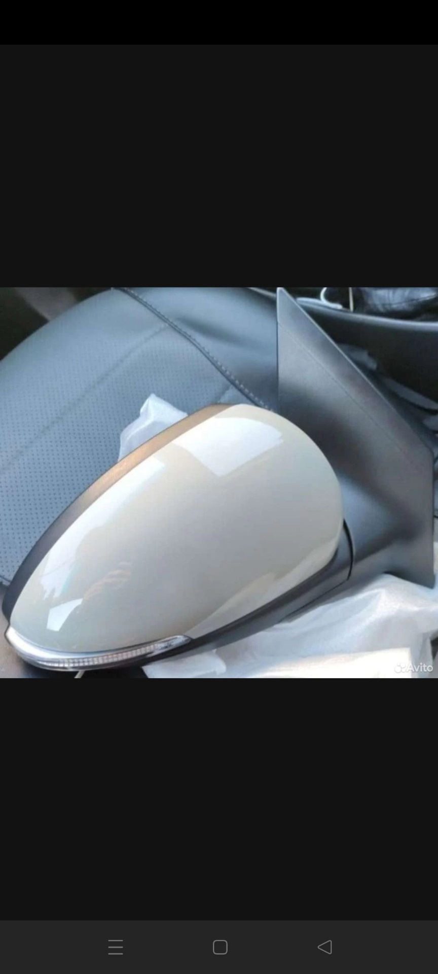

1. Началось всё с небольшого ДТП , после которого пришлось менять правое зеркало заднего вида. Взял на Авито оригинал за 4000₽. Встало как родное, просто переставил накладку со старого зеркала.

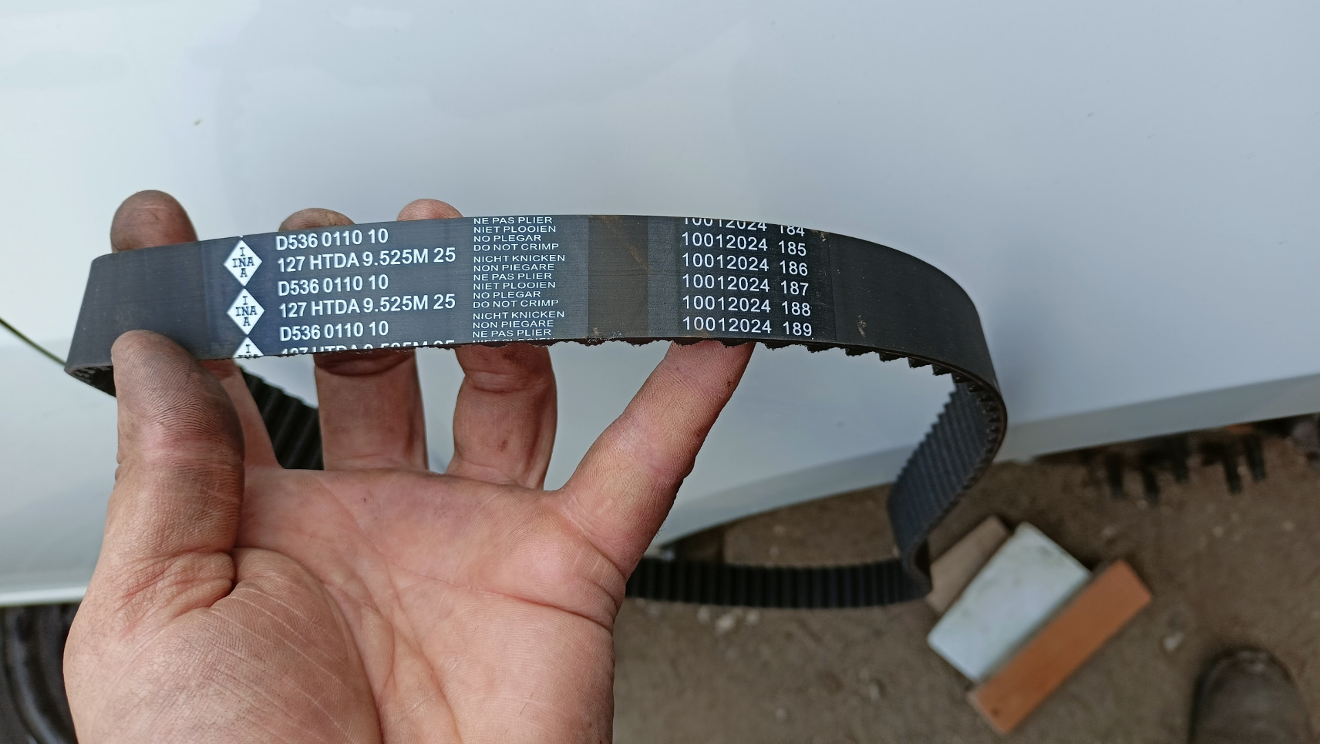

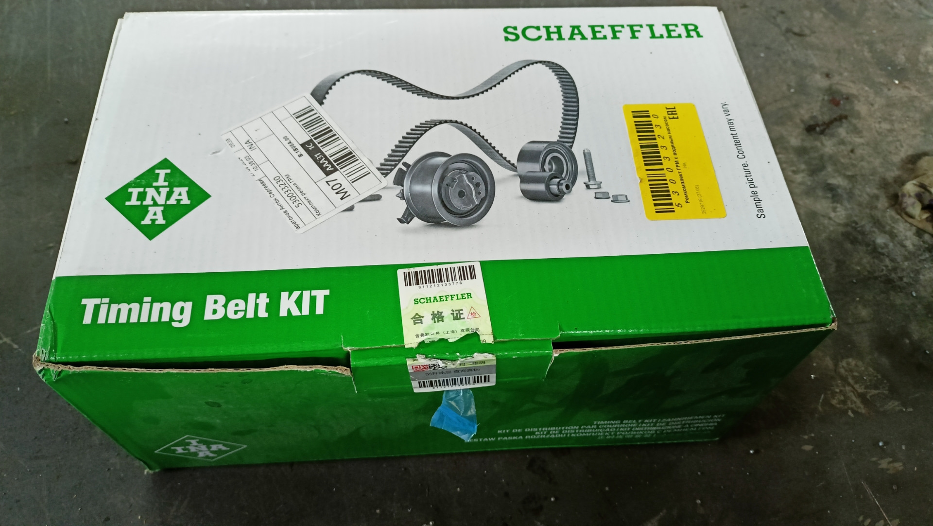

Начал с замены комплекта ГРМ. До этого ставил INA. Хоть там и были подшипники китайские, но три года отходили замечательно. Решил и сейчас взять такой же комплект с помпой INA 530033230 — 12500 ₽.

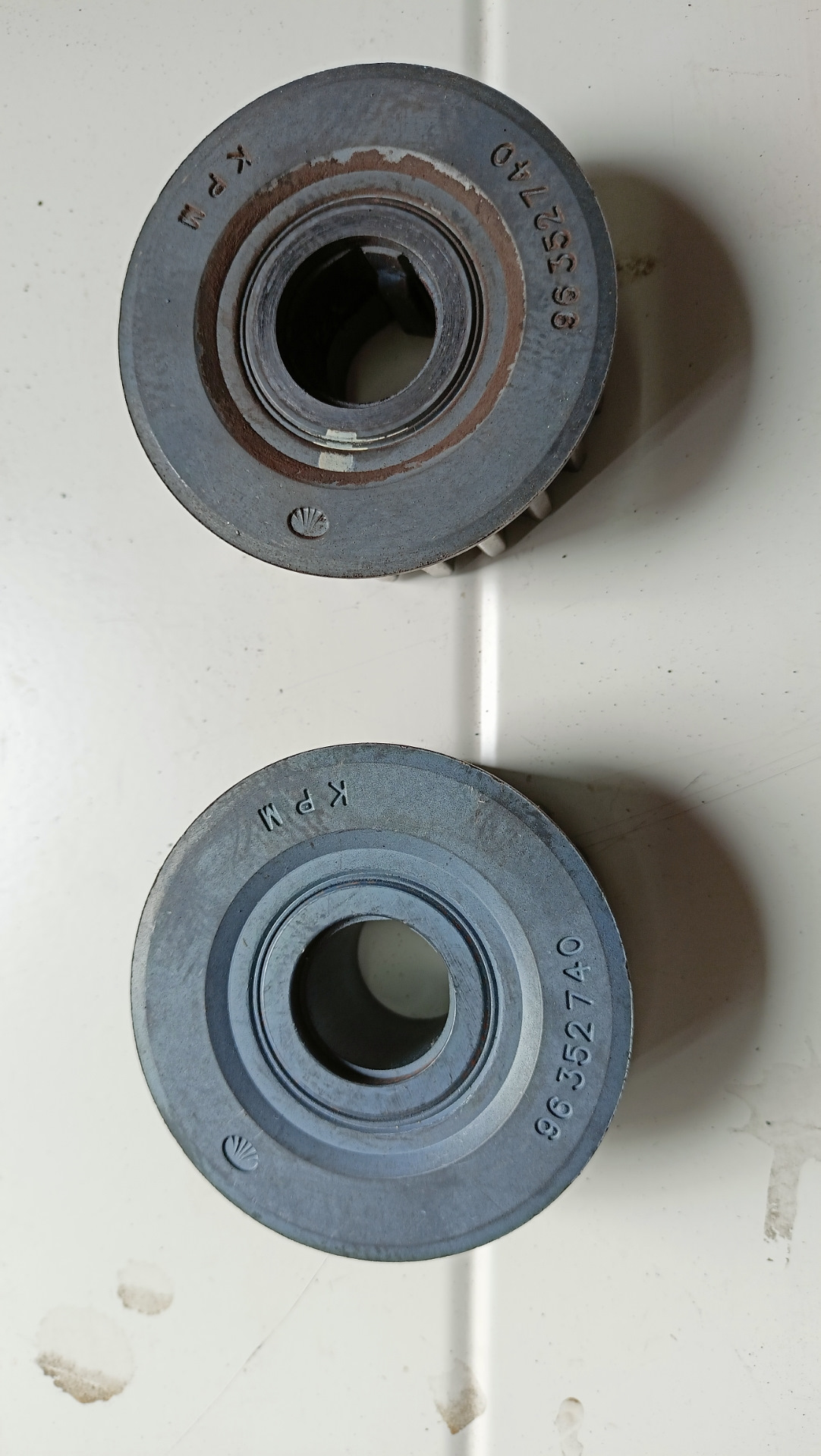

Заказ сделал у проверенного поставщика от официального дилера. Правда получилось раза в 2 дороже, чем на озоне, но на этом лучше не экономить. Заодно были заказаны: сальники распредвалов 42*56*7 ROSTECO 20599 — 574 ₽, сальник коленвала NOK AH1666H0. 137 ₽, шестерня коленвала GM/OPEL/CHEVROLET [ORG] 96352740 — 1530₽.
Антифриз взял CoolStream Premium G12+ CS-010103 — 3300₽
Только в это раз с набором ГРМ пошло всё мягко говоря не очень. Сразу после замены появился посторонний шум. Поставщик говорит что в течении года с гарантией проблем нет, снимай всё обратно, с заказ-нарядом с сервиса неси в магазин и деньги вернут. Вот только делал всё сам, документов нет, машина нужна каждый день. Временно поставил старые ролики, шума стало меньше. Хотел поменять их отдельно и взять в другом магазине. Там как узнали, что я поставил комплект INA, вообще отказались продавать что-то отдельно. Сказали, что сейчас по этому производителю много жалоб, вся проблема в усиленном ремне и надо менять весь комплект. Помпу можно оставить. Деваться некуда, взял у них комплектом ролик натяжителя GMB GTB0010 — 1560₽, ролик обводной ремня ГРМ GMB / GT80750 — 850₽, ремень ГРМ
MITSUBOSHI 127XR25 — 1250₽. После замены стало гораздо тише, но всё равно периодически шум есть, видимо надо менять и помпу. Уже купил новую, но менять буду позже.

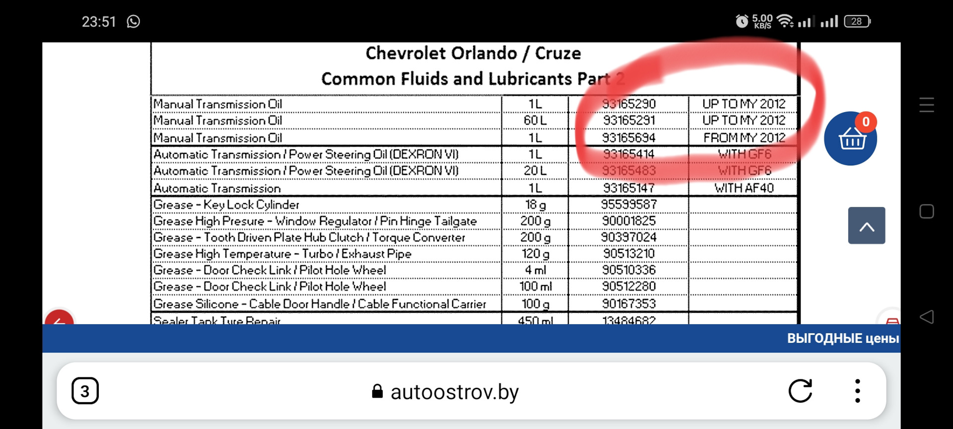

5. С заменой масел проблем не возникло. В КПП залил оригинальное GM /CHEVROLET 93165290 — 4470 ₽, прокладка поддона General Motors 96829393 — 240 ₽.

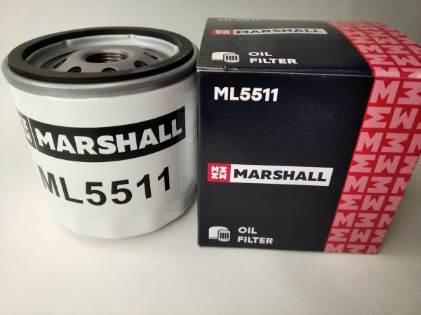

В двигатель как обычно ТAIF VITE C3 5W-30 211014 — 2800₽, фильтр для эксперимента поставил MARSHALL ML5511 — 230₽ (потом сделал распил). Масло в ДВС меняю примерно через каждые 5 тыс, за год поменял 4 раза.

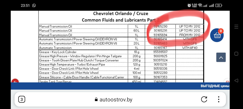

Привет. Как масло в коробке? Есть нарекания?
Приветствую! Нареканий никаких, вроде обычное оригинальное масло. А почему они могут быть?
Потому что это старый артикул. С 2012 года он заменён на 93165694. Тоже собираюсь менять масло.
И почему-то до сих пор выпускают масло со старым артикулом, и к тому же оно дешевле.
Да, странно.
Добрый день. Давно ставите именно этот фильтр MARSHALL ML5511 (кстати, по тексту ошибка в артикуле)? Зимой в холода не подтекает под резинкой?
Добрый день! Ошибку исправил) Брал всего один раз попробовать. Ставил летом, ничего не подтекало. А почему может подтекать? Там резинка не жёсткая, почти ничем не отличается от MANa.
По идее да, резинка у маршала не дубовая. Но видел отзыв именно о ML5511, при -25 оС из под резинки подтекало, может не докрутили. Поэтому решил еще поспрашивать
Скорее всего не докрутили, или грязь попала. А так даже если и дубовая, то она будет держать пока она зажата или не будет в ней трещины. В гидравлике вообще часто применяются медные и алюминиевые шайбы и они гораздо дубовее😀
Нашел. На автодоке один отзыв по артикулу ml5511 с фото. Просто бывают на многих фильтрах вроде бы с неплохой уплотн.резинкой, но при сильном минусе она очень дубеет- и из под нее подтекает масло. В целом на кашкай и Marshall ставлю, еще очень Hola нравятся, ну и VIC, Nitto, но они дороже. А сейчас нужен на Lacetti
По поводу комплекта грм-у них у всех, у каждого свои байки.в одном сервисе хвалят и рекомендуют ину, в другом контик.третий убеждëн что лучше гейтса нет, самый подделываемый ремень.а покупки в озоне можно тоже делать безопасно, если предварительно смотреть адрес продавца и смотреть адрес на наличие в списке оф.дилеров.цена меньше на озоне ибо аренда места на этой площадке меньше чем автодок, экзист, армтэк и тд
