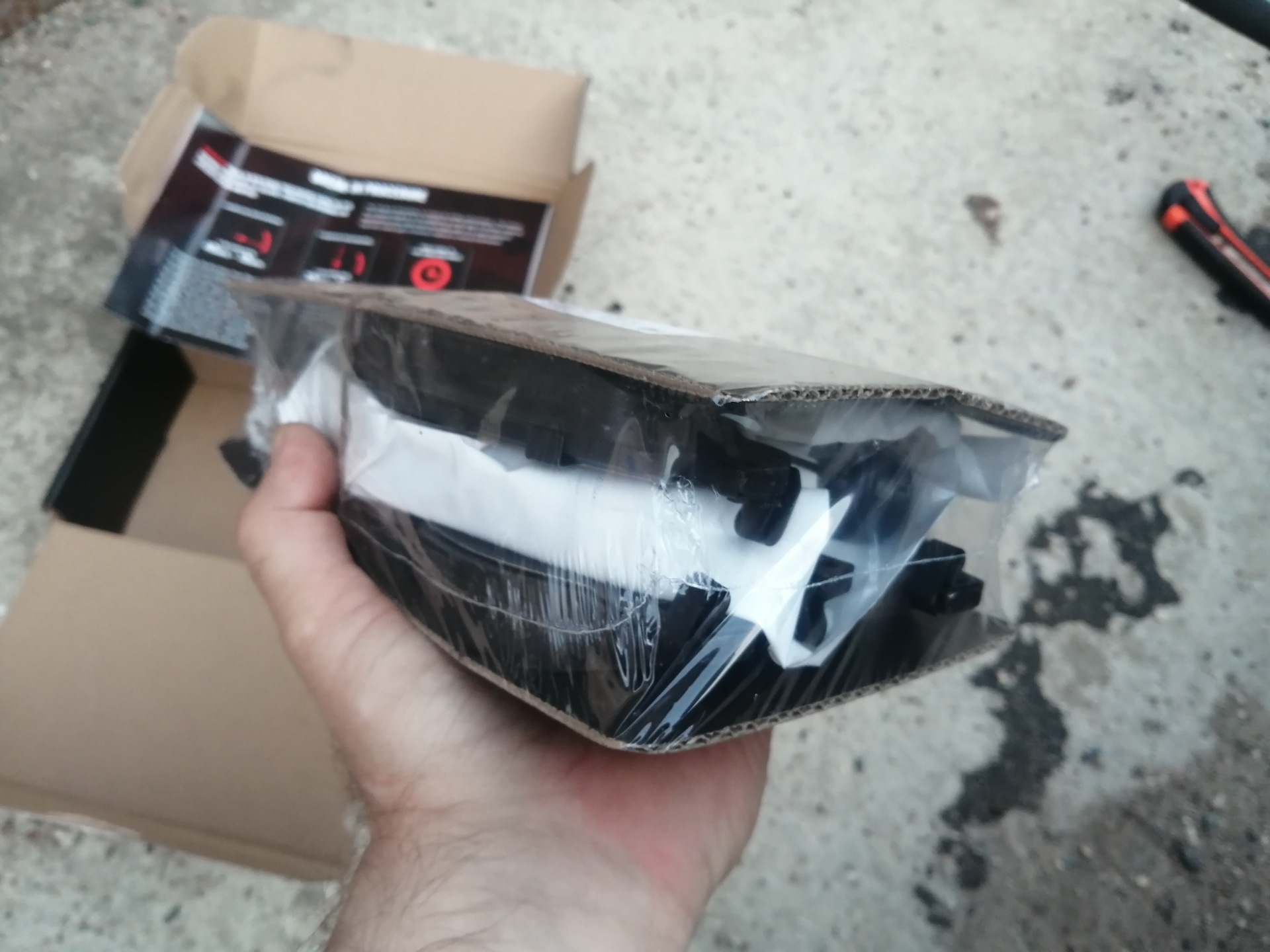

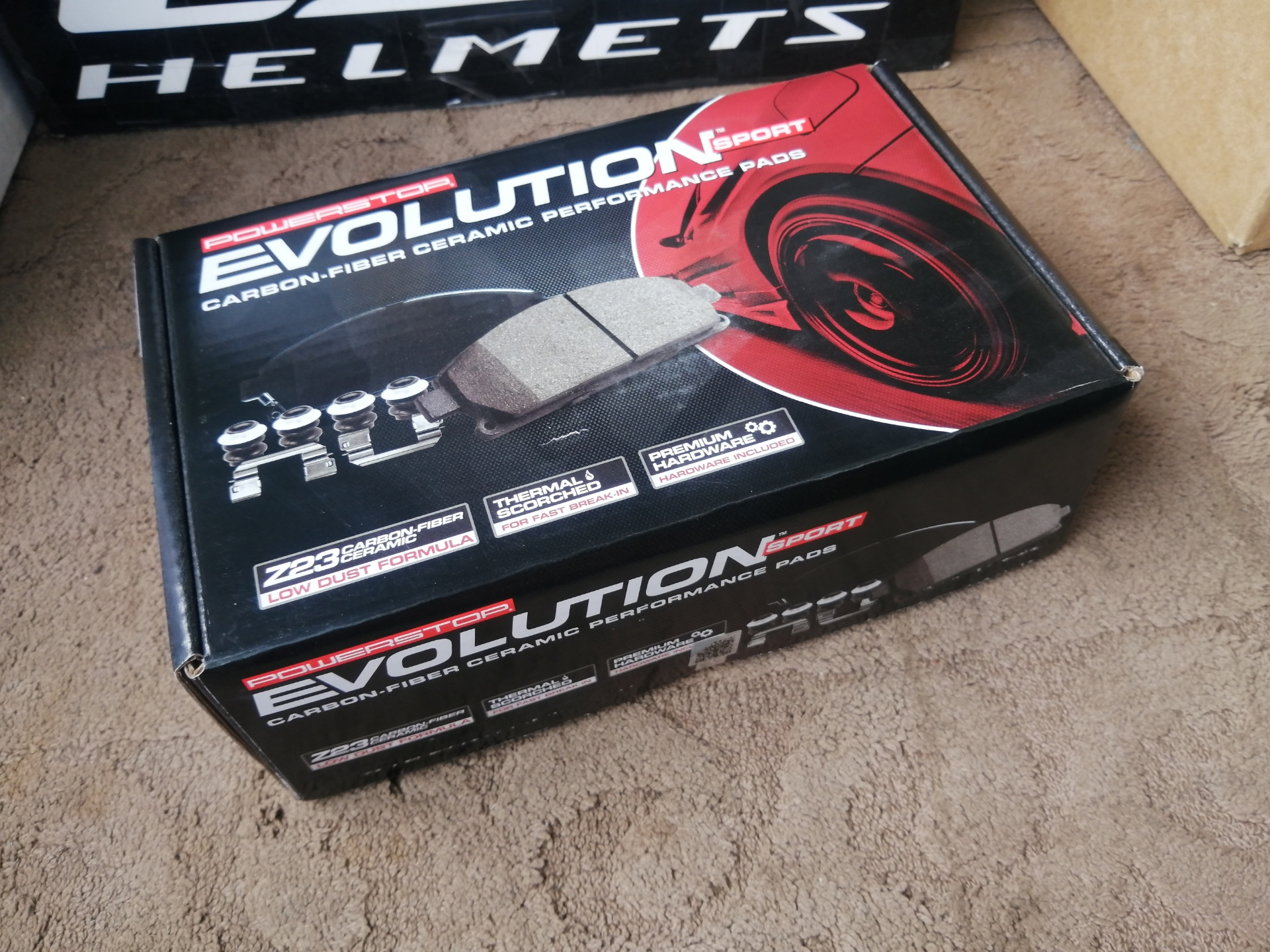

Решил оставить диски Brembo, а колодки заменить. Найти UBS не получилось на наших просторах, покурил интернеты и решил брать POWERSTOP (powerstop.com.ru). Связался с представителем, договорились о встрече и вот у меня в руках заветная коробочка

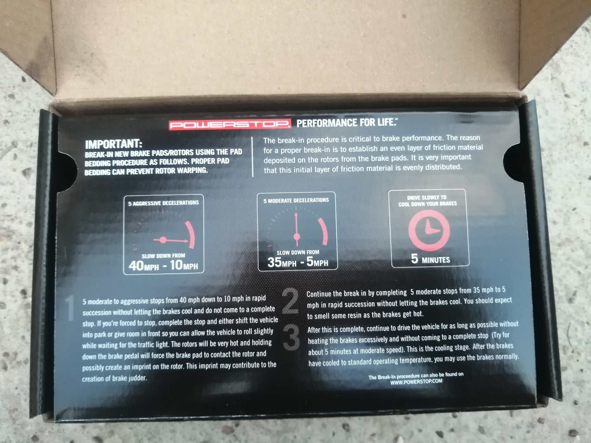

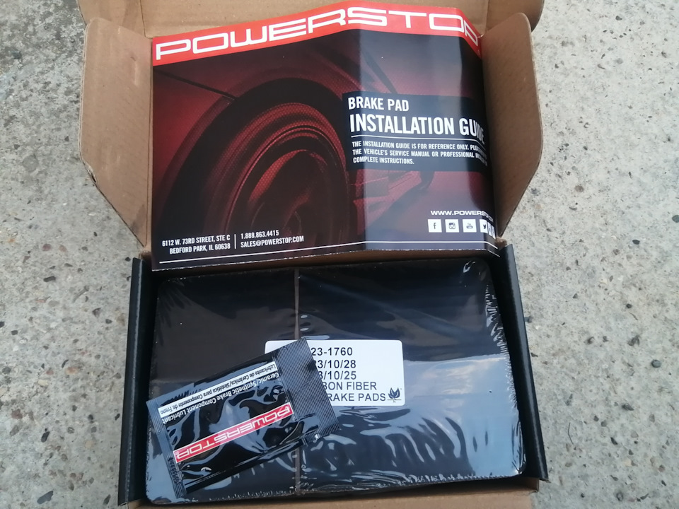

Внутри буклет с инструкцией

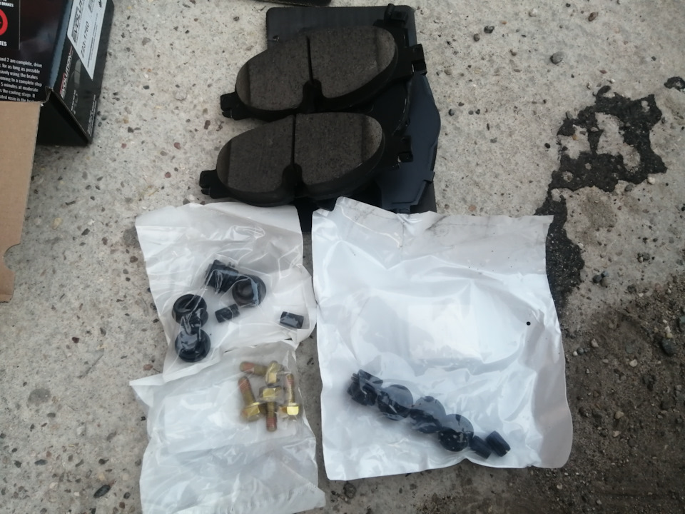

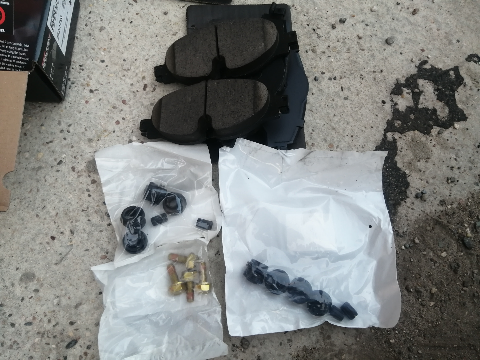

И довольно таки не бедный набор

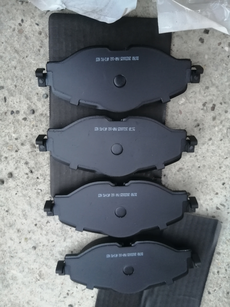

Из особенностей — противоскрипные пластины без вырезов под кромку поршня (она необходима для разводки колодок когда вы перестаете давить на педаль тормоза — подробности найдете у Docent'а))
