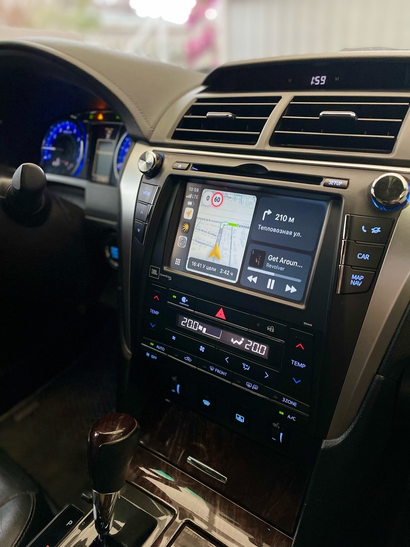

И вот на днях я ставил адаптер для сток ГУ на Camry 55 друга. И знаете, мне очень это понравилось.
Что мы получаем на выходе: полный сток + расширенный функционал родной головы. Максимальный кайф. Установка очень простая, все ставится в родные разъемы. А вот блок мы закрепили снизу монитора ( место позволяло )

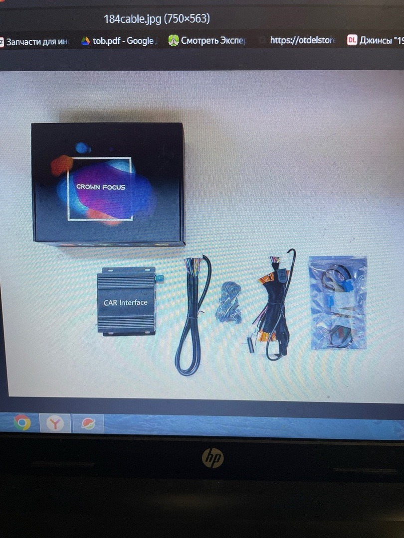

Вот так выглядит весь комплект. Заказывал на алике, цена всего то 10к.

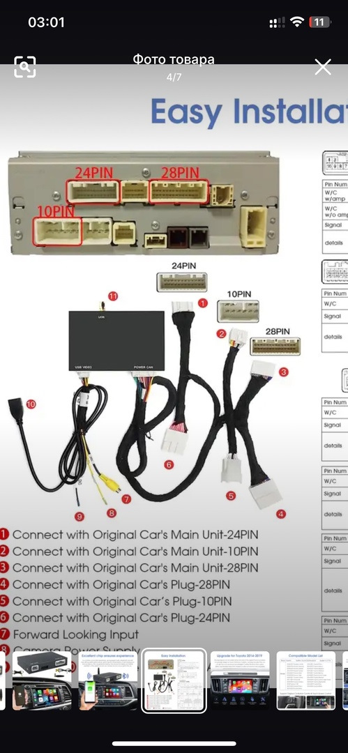

И здесь я начинаю рассматривать варианты того же адаптера, который купил себе друг. На алике они пишут что для toyota 2014-2019 года. Но как мне кажется, тойота все же весьма взаимозаменяема, не везде конечно но все же.
Сравниваю разъемы на адаптере и мультике. И вроде бы как 2 разъема в мультике похожи на те, что идут в адаптере + количество пинов такое же.
Начинаю смотреть какие разъемы у нас задействованы и вроде бы из всех фото что я нашел, разъем обведенный красным у нас не запитан.
Другой разъем ( 10 пинов ) идет как раз в магнитолу и выдает звук.
На выходе размышлений получаем следующее: в теории данный адаптер может встать и работать, но меня вот смущает тот самый разъем от блока навигации, если у нас он не запитан. Возможно туда подцепиться коса от адаптера и какие-то данные он будет выдавать уже соответственно на экран.
Может кто-то знает распиновку блока навигации 86421-30020
Думаю многим будет интересно установить в сток CarPlay и наслаждаться эстетикой салона. По отзыву друга, ему все очень нравится.
