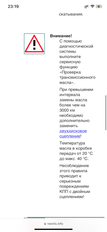

Добрый день, подскажите кто знает, возможно ли через bimmerlink адаптацию коробки сделать и сбросить интервал замены масла в роботе? Не хочется в пустую тратить 3500р)
BMW X1 2020, двигатель бензиновый 2.0 л, 192 л. с., передний привод, роботизированная коробка передач — просто так

7DCT300 3.5л на замену надо
Вы я так понял тоже не дожидались пока машина ошибку выкинет для замены ?
Машина приехала из европы. Что там делали неизвестно. Замена масла в коробке в Air отчет не попадает. Масло было чёрное и на СТО сказали что хорошо что поменял.
У тебя ошибка выскочила, что масло нужно менять?
Нет, считаю когда она выскочит уже совсем запущенный случай )так можно и масло менять не через 7-10 тысяч, а через 15) я привык просто все во время менять, не запускать
Ну я ездил пока не выскочила, думаешь запущенный случай? Взял машину на 30к пробега выскочила на 45к.
Машина сама за тебя считает, когда 6 лет ровно с замены(или покупки машины) проходит либо 60к км, и то когда это все выскакивает она дает тебе поездить (правда не скажу сколько, но вроде не более 3к км или 5к км и потом блокирует коробку)
Машины сейчас умные) если не веришь поменяй, если не хочешь езди она тебе скажет когда пора.

Меняют 4 литра, если у вас DCT300
Я в итоге одну канистру кажется покупал 4 литра, да
6 меняют при ремонте с полным разбором.

Это функционал рейнгольт/иста.
А через них как то можно определить менялось ли масло или нет ?
Думаю, что нет.
В тисе другая инфа)
Если в рейнгольде мероприятия все провели, чтоб ошибок не висело а само масло (трансмиссионную жидкость)не поменяли.
А оно точно надо?..
Лень смотреть Tis)
Написано адаптацию провести после замены.
Ну если в тис, так написано, …

Изначально конечно я бы хотел вообще узнать как понять поменяно ли там масло или нет) вот и думаю возможно ли как то посмотреть
Нет. Только смотреть историю обслуживания, если она есть… Парагрофа в меню нет…
В скрытом меню, самостоятельно, только интервал замены масла в ДВС…
