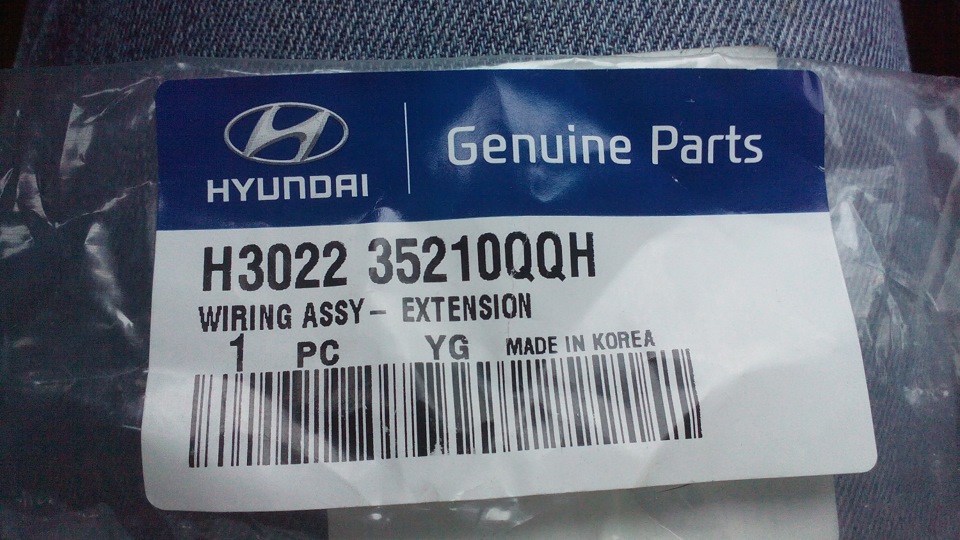

Запчасти на фото: H302235210QQH

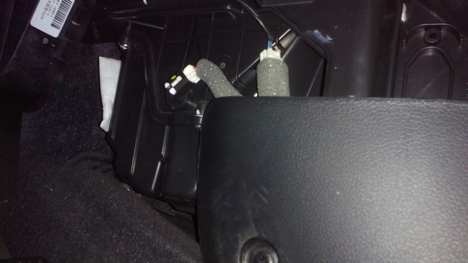

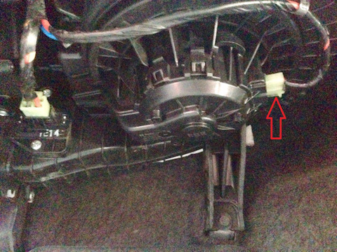

Читая записи про доработку датчика кондиционера и перебои с обдувом, прикупил себе переходник с сопротивлением для стабильной работы кондея.
Было замечено ранее что в жару холодный воздух был не постоянен при продолжительных поездках, в итоге установки переходника все стабилизировалось.

как подлезть туда?)
Руку протянуть, это у педали газа рядом
