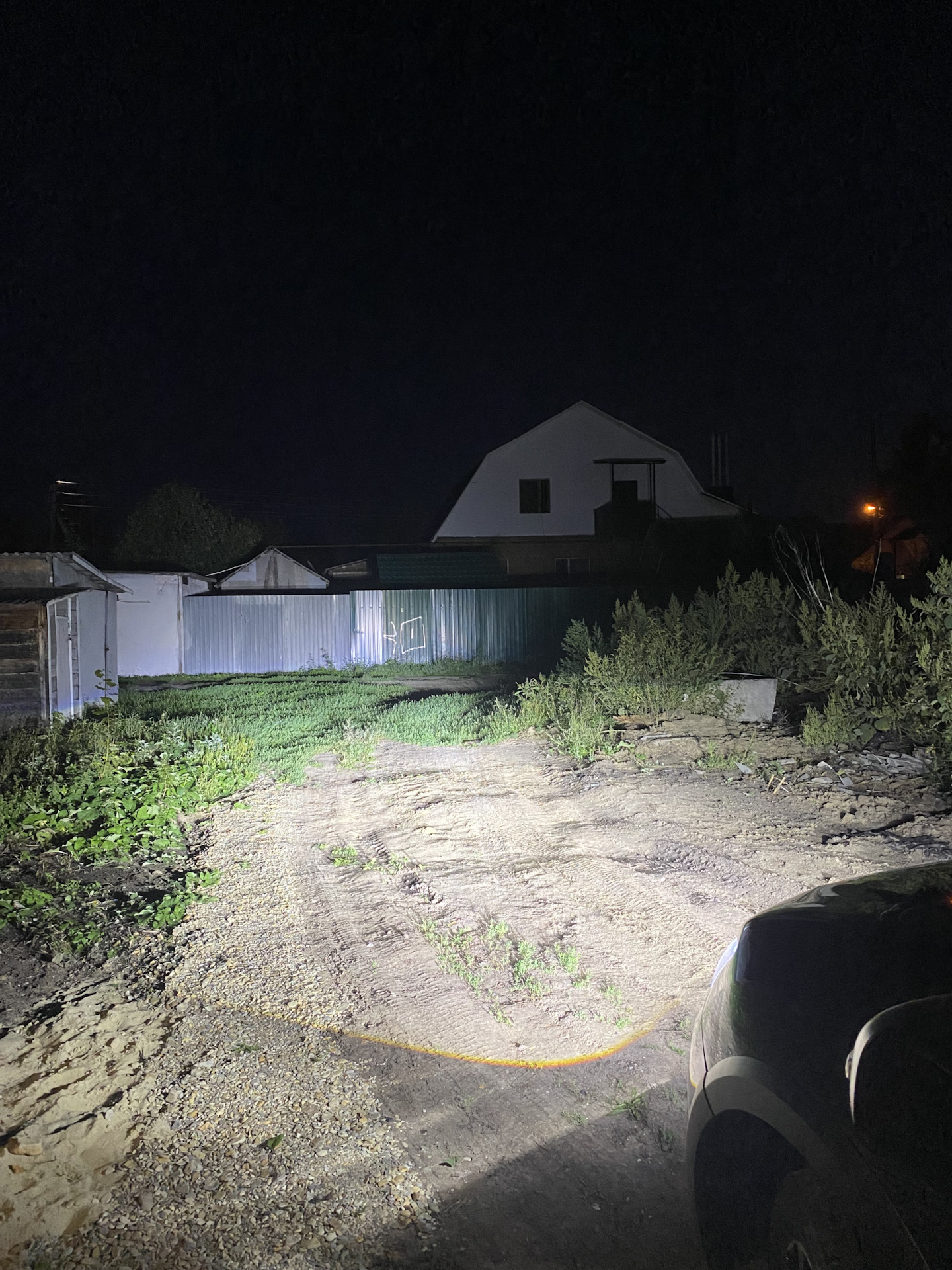

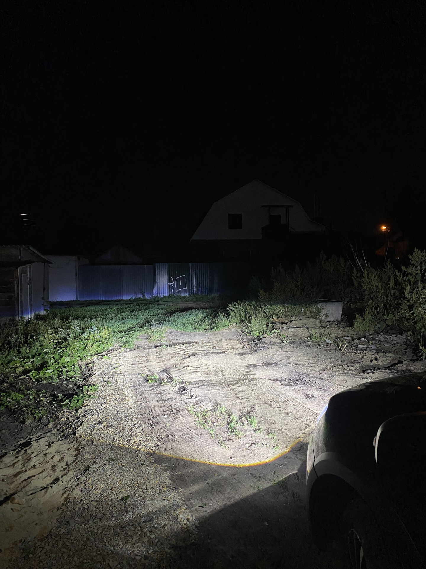

И поменял лампочки дальнего, на диодные. Получается, спереди, галогеновые лампы, остались только в поворотниках!

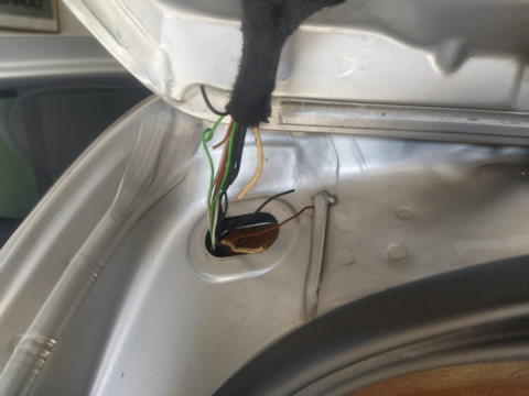

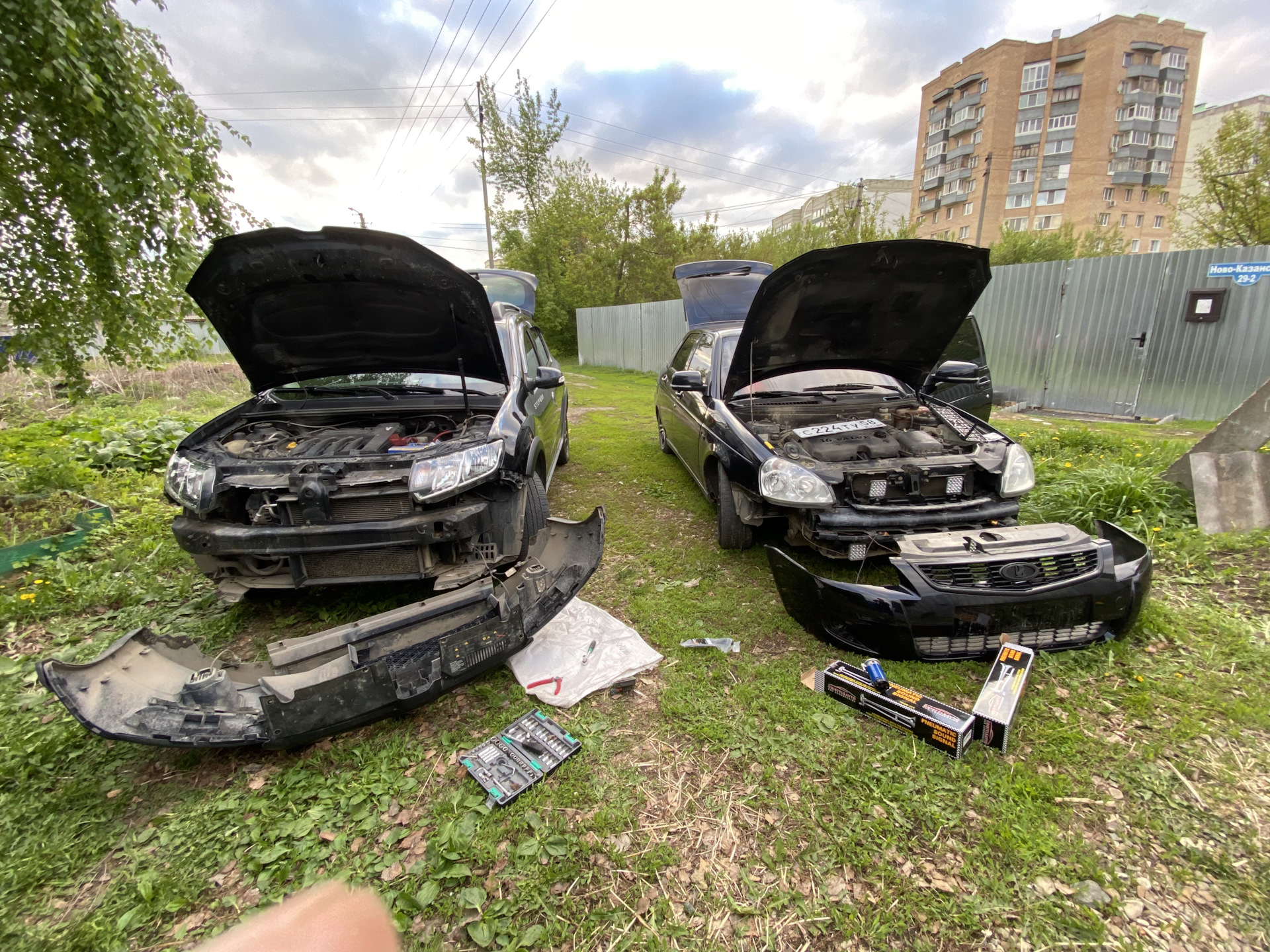

С установкой ничего сложного. Скинули бампер и на бампер изнутри установили. К сожалению, когда делал, не задумался, о том чтобы снять всё подробно, но если честно, там все легко.

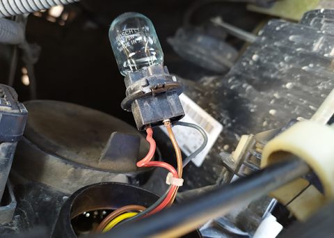

Левая сторона фсо подключилась на левый дальний, правая на правый.
В резиновых колпачках, которые закрывают фару, где лампочки, шилом сделал дырку и пропихнул провод. Воткнул в фишку дальнего. Ничего не резал, воткнулся и держится.

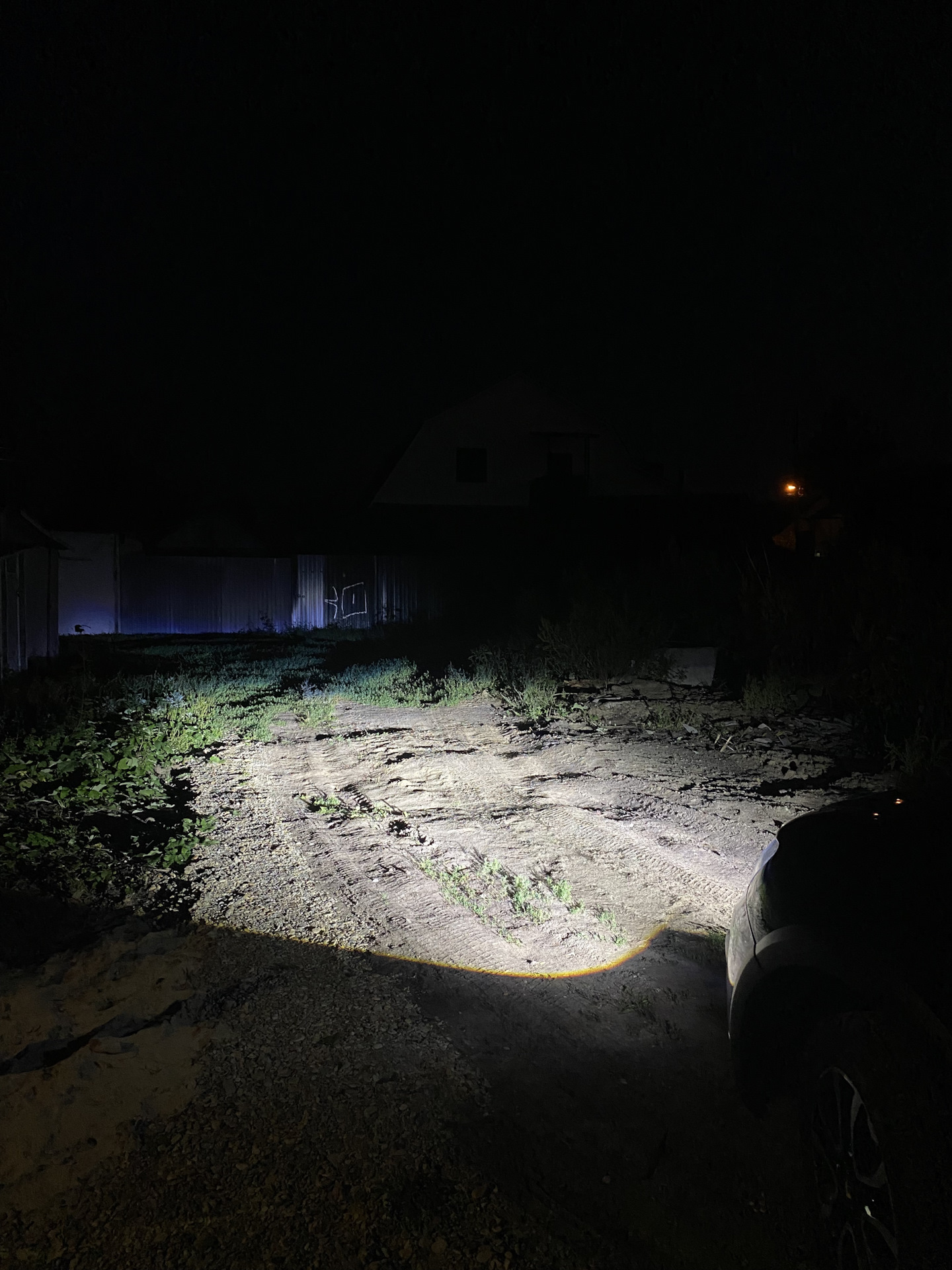

За led, по закону, ничего не будет. Лампочки, как лампочки. Изменения в конструкции нет. Если человек очкует, на такой случай в багажнике можно возить оригинальные и если уж докопались, то можно устранить нарушение на месте. Хотя это не является нарушением…
Уважение к другим должно быть. Я ещё понимаю поставить линзованный свет. Там реально отрегулировать, но вот простая замена ламп не вариант. Засветы все равно есть. Да и отражатель работает не на 100%. Плата светодиода мешается. К тому же от нее идёт переотражение и паразитная засветка. Отражатель должен быть рассчитан под определенный светодиод.
Я поставил диод с линзой в ближний, работают отлично, четка граница, настроил, кайф. Туманки линзованые очень хорошо освещают ямы))) при том, что на приору ставили такие же, глаза выжигает встречке, что с ними не делай
