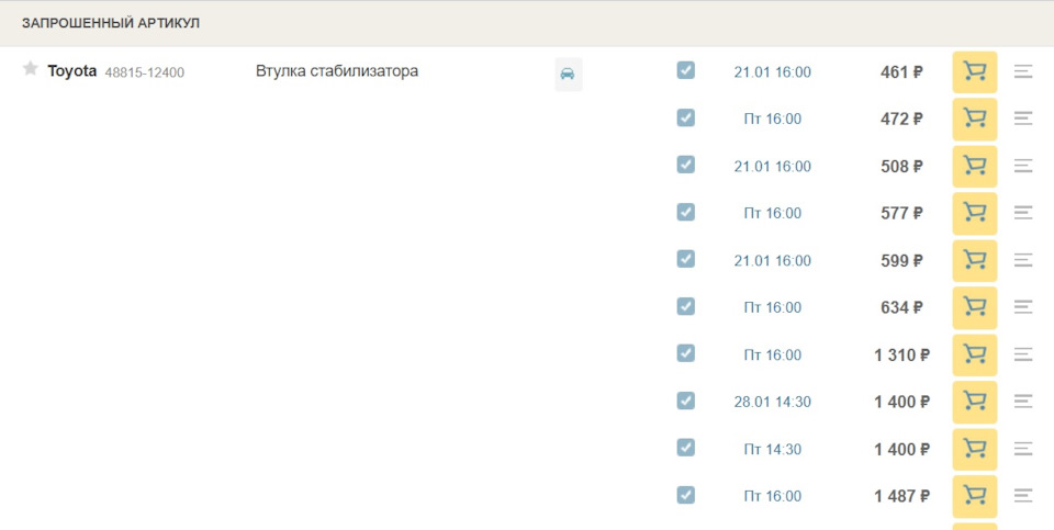

Запчасти на фото: 4881512410, 4881512400
Прошло 3 года (20 тыс. пробегу) и появился в морозную погоду характерный скрип втулок переднего стабилизатора при переезде лежачих полицейских. Понятно, что еще можно и на этих втулках поездить, но решил сразу поменять. Цена втулок приемлемая (1000 руб. за пару). Работа по замене не сложная и занимает буквально 30-60 минут.
Снова поставил такие же оригинальные втулки, как и в прошлый раз.
Комментарии 20
Где такие цены 1000 рублей за пару ?сейчас орига одна 1500 стоит
Эксист в помощь. Правда такая вкусная цена только на эти артикулы (они якобы не для авенсиса, но по факту идентичны).
