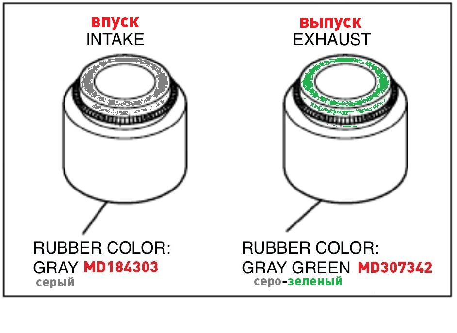

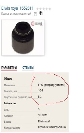

Браты! готовлю своего коня на большое то, уперся в такую проблему! кто сталкивался и знает какая разница размеров в сальниках клапанов на впуск и выпуск, кто то пишет никакой, копаю мануалы вроде как она есть! и какие у них вообще должны быть размеры по заводу! чорт бы их сожрал! суть вопроса на фото!
Запчасти на фото: 12025100

ОНИ ПО РАЗМЕРУ ВСЕ ОДИНАКОВЫЕ
Да ?
MD307342 — выпуск 12 шт 6мм
MD184303 — впуск 12 шт 5,2мм
Ну да. Одинаковые. 6 = 5.2

я спрашиваю именно по размерам, чушь какая то творится, фото выложил, у всех разные размеры!

Ставил разные. В оригинале идёт NOK
на 3,0 оба одинаковые поставил все выпускные
MD184303 и MD307342
Это на 3.0 ?
На 3.0,3.5,3.8
dinafit
MD184303 и MD307342
я фото выложил, у всех разные размеры и спецификация!
Там может быть написано все что угодно. Переводы номеров запчастей на сайтах и их описание вообще не гарантирует применимость-совместимость. Если вам нужны точные размеры то нужно купить оригинальные колпачки и сделать замеры.
