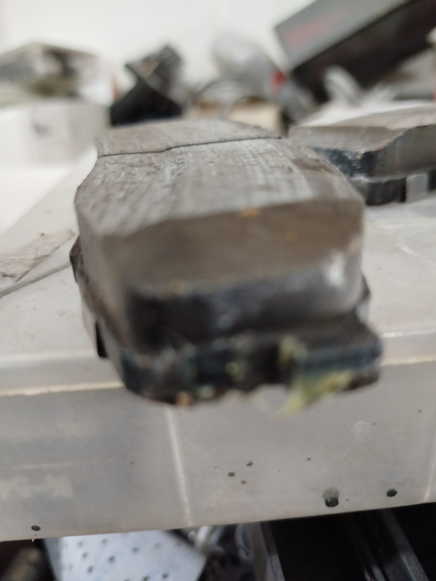

Привет народ! Не так давно я ставил колодки от фирмы power stop серия extreme !
Собственно пробег на момент попадания на диски был 23000км! Диски стояли оригинальные Тойота.
Короче в один прекрасный день еду я домой и чувствую что с тормозами что-то странное. Ну думаю ерунда какая-то показалось. По приезду домой уже появилась вибрация и странные звуки! Поставил машину, пошёл домой .

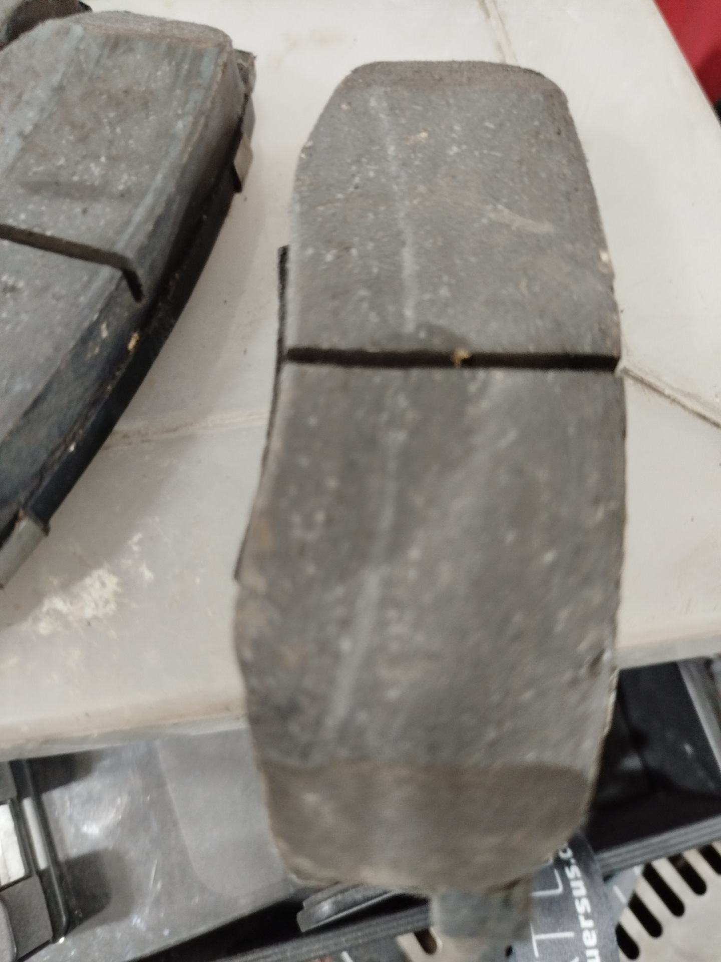

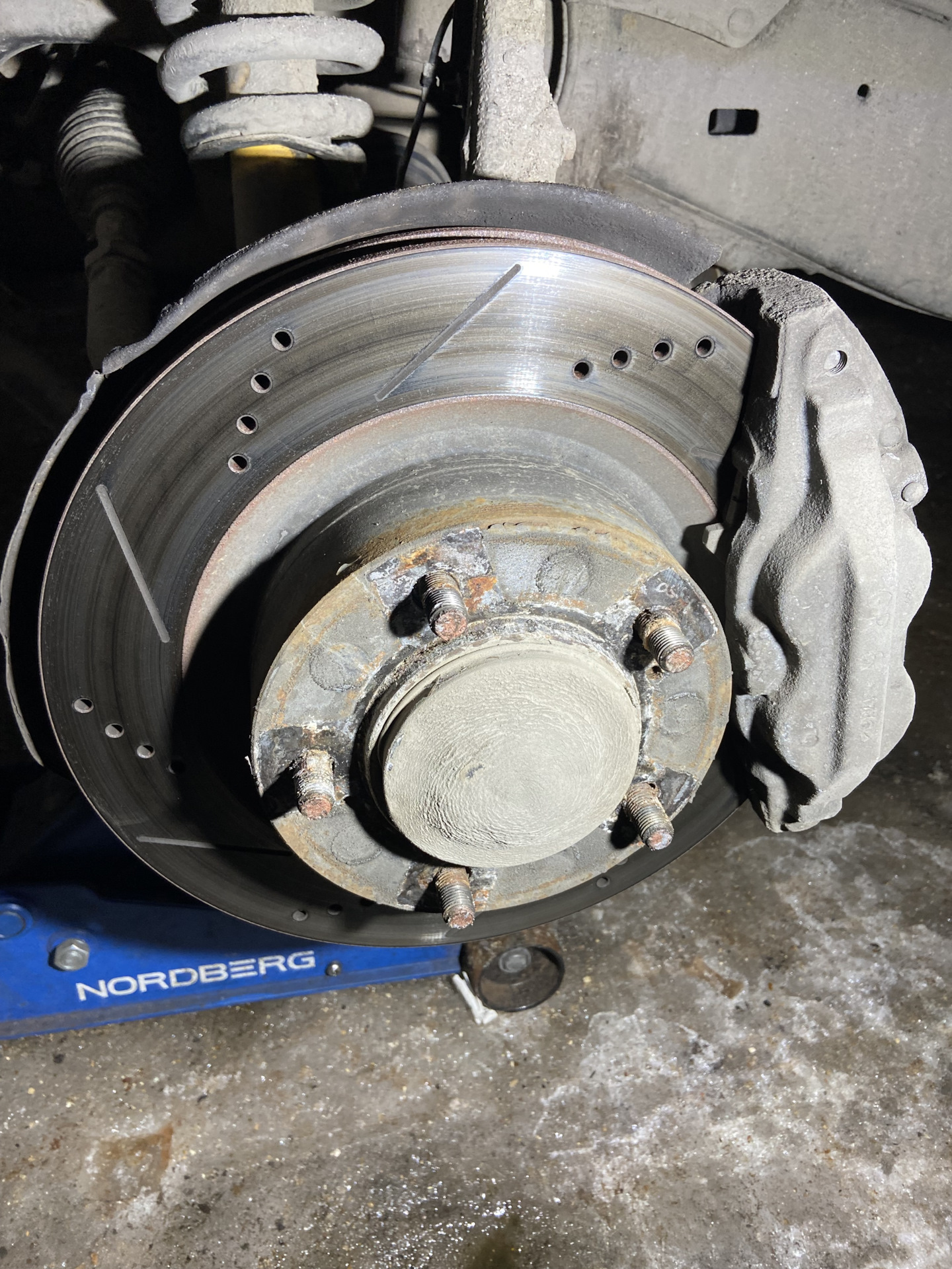

На утро решил посмотреть на колеса и диски вроде типа зима на дворе думал что снег налип. Колёса в порядке. И тут мой взгляд падает на тормозной диск ! Он просто с огромной полосой по центру! Выработки нет, а полоса есть!

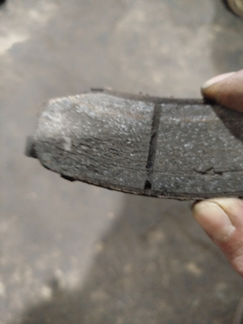

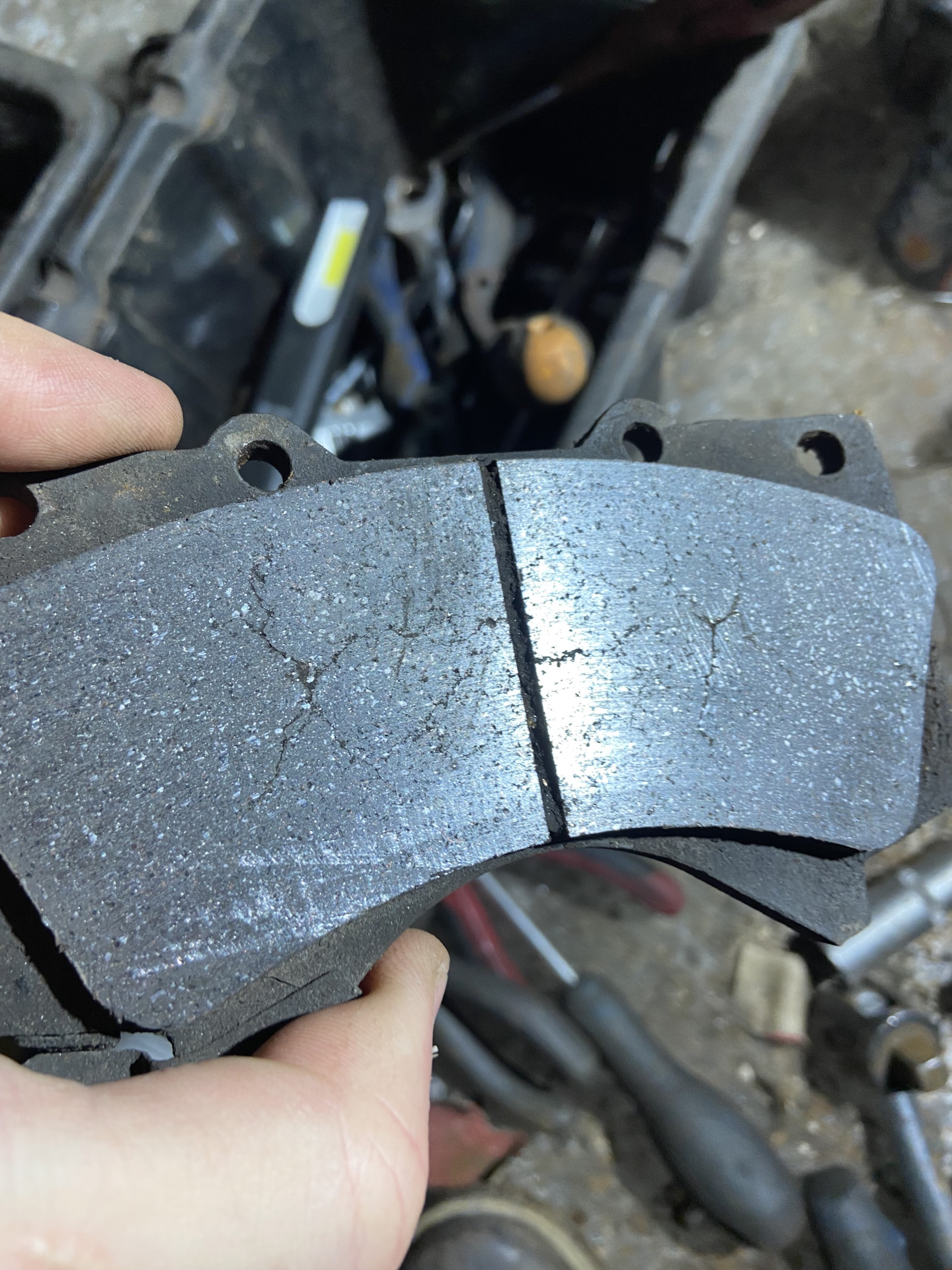

Еду на сервис, там приговор диски колодки под замену! На мой вопрос " в смысле под замену, я их менял не так давно? " мне говорят что колодки тупо сожрали диски ! И показали мне колодки (на вид новые! Но в середине борозда глубиной 3-4 мм). Слесарь сказал что такое бывает когда ставишь колодки за пару тысяч рублей!
К слову цена новых задних колодок 7000 рублей! То есть это не какой-то там шлак типа ганс, а дорогие колодки (правда не особо качественные).
Заказал диски DBA и колодки hawk ! Приехал на установку, попросил проверить суппорта и передние колодки диски.
Итог : передние тормозные колодки живы, износа нет! Диски передние живы износа нет! Суппорта передние отличные! Задние суппорта отличные, нет ни закисших нареканий ничего! То есть колодки действительно г.но !
После установки новых дисков колодок, все шумы прошли, педаль стала отзывчивой(хотя и была).
Теперь думаю вот и рекомендуй людям колодки, а потом в тебя помидоры полетят!
Связываться с предателем компании powerstop.com.ru/ не вижу смысла, ведь ответ будет очевиден вы неправильно эксплуатировали колодки!

Вот вам и колодки

исходя из названия колодок, упоминается Экстрим. Со всеми вытекающими колодки для динамичной езды, под такие колодки необходимы и диски тормозные усиленные. Заводские диски оказались мягче чем колодки, вот и результат.
Я не отрицаю что диски наверное не подходят для этих колодок, но борозда на диске появляется от чего? Наверное диск крепче в этом месте! Вряд ли это проблема в однородном составе колодки!
Песок попал, как вариант, брак итд
Так тут и написано про брак колодок.

Здравствуйте, прочитали Ваш отзыв, хотим разобраться в случившейся ситуации…, исходя из вышеуказанного описания проблема началась внезапно в один день, пробег после установки колодок составил 23000км, прежде чем появилась вибрация ? Все верно ?
Да верно. При этом колодки ставились на практически новые диски! Сначала думал что закисли суппорта, но при разборке выяснилось что суппорта работают идеально, нет ни коррозии не ржавчины на тормозных цилиндрах. Направляющие также находятся в отличном состоянии смазка присутствует. Как объяснил мастер, колодки с дефектом. Пробег 23000км почти весь по трассе.
Откровенно говоря у нас это первый случай за 2 года, возможно ли забрать колодки у Вас для осуществления экспертизы, с дальнейшей отправкой производителю для выявления причины ?
Да без проблем.

Сам проточил себе и поставил новые колодки. У дисков износ копейки. Около 0.5мм. Оч хорошо работает связка диски — колодки именно powerstop. Если что то взять разных фирм( например диски у меня тайга были, а колодки экстрим поверстоп поставил- диски задирало по всей поверхности), то будут проблемы.
У меня стояли оригинальные Тойота. Сейчас поставил дба . Знаешь по виду износа колодок складывается ощущение что состав не перемешали. Они прям крошатся по краям, а середина прям жёсткая. Возможно попался брак именно мне, диски жалко. Уже полностью комплект лежит и пере и зад . Надо до тебя доехать проточить
Это старые колодки. На них как раз и проехал 40 000. Как я понял это пред топовая версия. И они не сильно рассчитан на такие нагрузки как у меня. Общался с производителем на эту тему, они сказали что изначально некорректно подобрали колодки. Но всё равно они тормозили отлично. Dba вообще отличные диски. У меня сосед как раз продает передние диски с крузака сняты. Износу практически нет.
Дба хорошие диски. Ну с передом я согласен что он более нагружен, а у меня проблема с задними.

Добрый день! А есть фото колодок?
paland21
