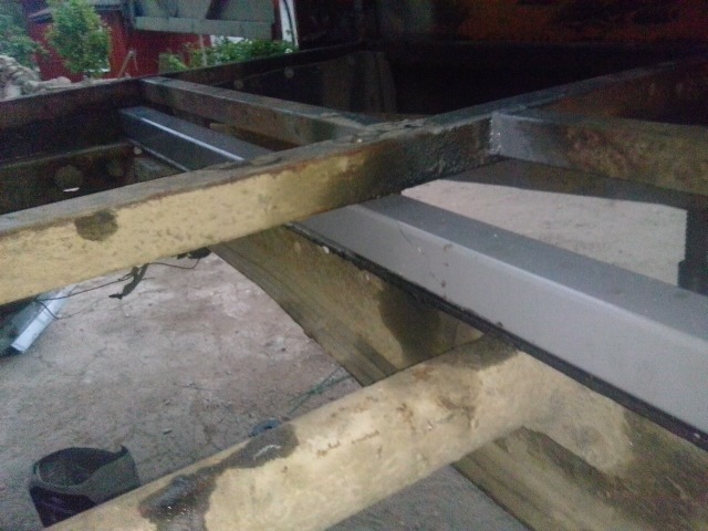

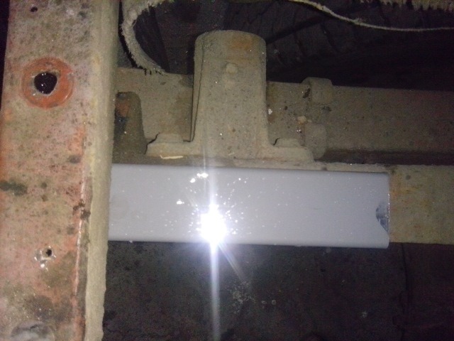

Работы на все выходные, но процесс интересный на самом деле. Материалы только дорогие, метр квадрата 80 тыр, а метр уголка под 50 помоему.

Не забудь усилить ферму между колёсными арками над рамой! Смотрю у тебя там ВАЩЕ ни чего нет! И арки самое большое растояние между лагами и по этому там нельзя ездить ''рохлой''!
Тебе досок 35×150×6 нужно всего 10 штук! Зато будет жостко и надёжно!
то есть арок внутри совсем не будет да
Внутри будет совсем ровный пол это и есть цель всех этих мытарств…
ну тогда только удачи можно пожелать .по последним постам читал ты всё таки хочеш ложить лаги .а зачем если сейчас все выровнишпотом прямо на фанеру положиш доски в длину и будет нормально
Не буду на фанеру ниче ложить. Лаги на ферму, и фанеру на лаги…
а вот на фанеру бы положил бы доски в длинну
Еще раз рассказываю: доски такой длинны уйдет долларов на 70, ложить доски надо поперек — меньше нагрузки на одну доску, но я думаю обойтись фанерой полностью
а теперь понял .просто я думал они у тебя лежат гдето
Нету длинных таких, да и не стоит морочицца наверное с этими досками
