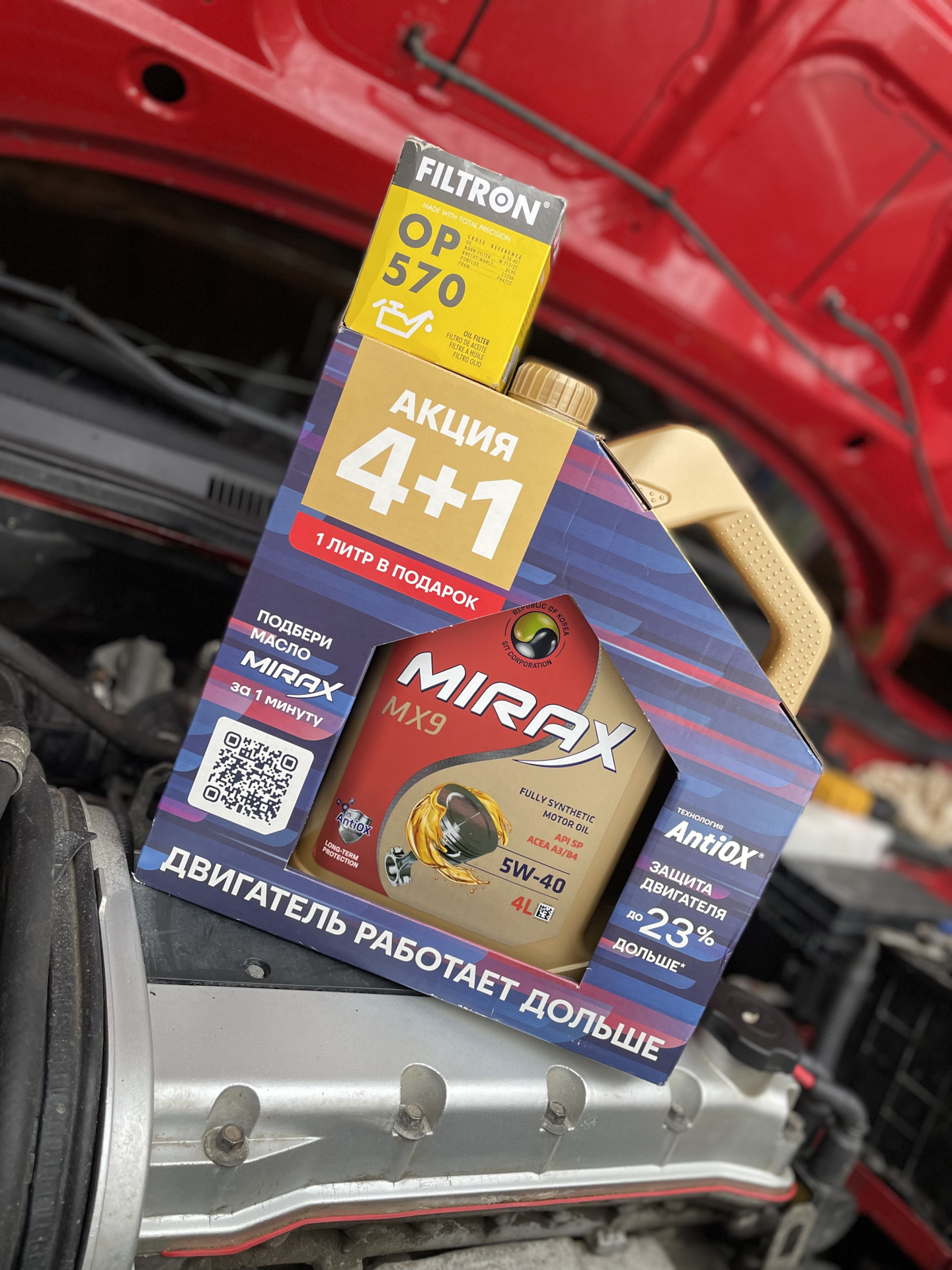

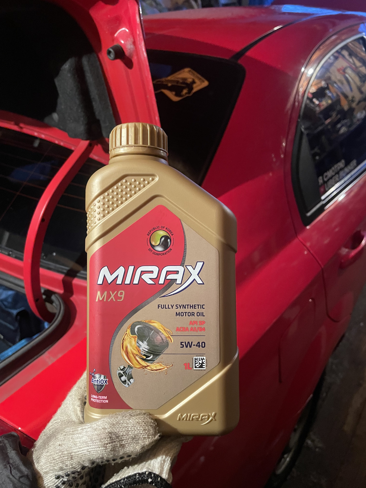

Так как я до сих пор в поисках оптимального по соотношению цена/качество исключительно отечественного масла, в этот раз выбор пал на Моторное масло MIRAX MX9 SAE 5W-40, API SP, ACEA A3/B4 5л
Заказывал масло в официальном магазине SINTEC DELIVERY по цене в 1996р по промо акции 4+1л 🔥
Артикул на OZON 1409734496

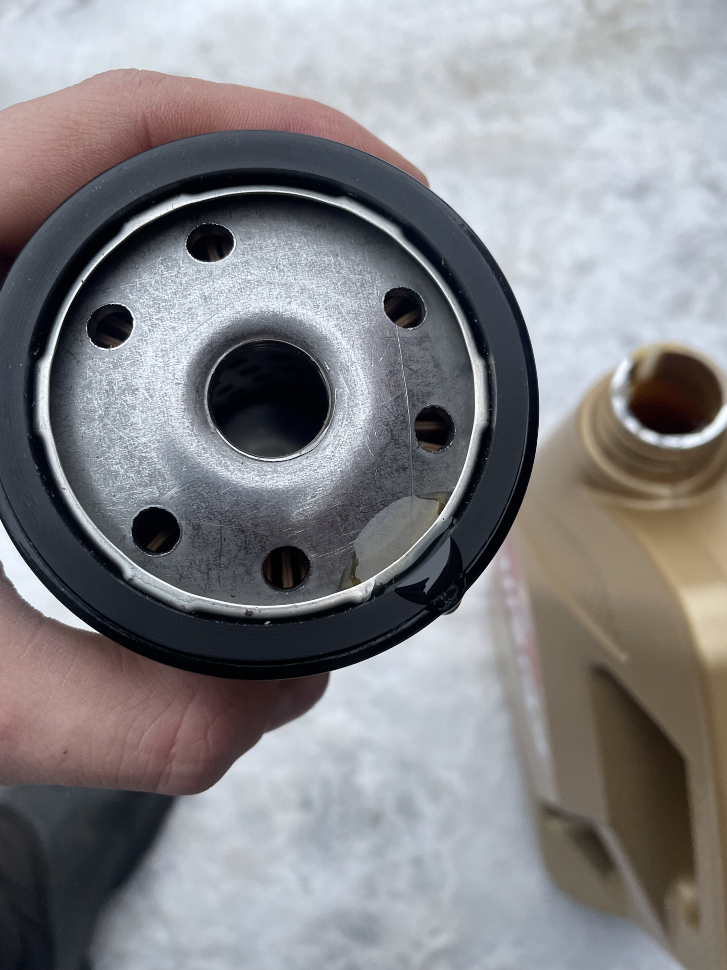

Так же для замены был приобретён масляный фильтр FILTRON OP617, заказывал на сайте в местном магазине Dadetal по цене в 341р 🫰
Собственно, немножечко инфы и основных моментов о масле 👇
Полностью синтетическое моторное масло, которое имеет отличные низкотемпературные характеристики и высокую термоокислительную стабильность. Оригинальный пакет присадок, включающий уникальный компонент AntiOX, обеспечивает сохранение ключевых свойств смазочного материала при продленных интервалах его работы. Гарантирует чистоту двигателя и его надежную защиту во всем диапазоне рабочих температур и нагрузок на протяжении заданного сервисного интервала. Благодаря уникальному составу масло минимизирует износ высоконагруженных моторов машин, работающих в экстремальных условиях. Предотвращает преждевременное воспламенение топливной смеси (LSPI).
В рецептуре используются базовые масла III группы, производства национальной нефтяной компании ADNOC (ОАЭ), базовые масла IV группы (PAO) и пакеты присадок INFINEUM P6780 (Великобритания)
Технология ANTIOX обеспечивают возможность продления ресурса как современных двигателей так и двигателей предыдущих поколений, в том числе, с пробегом более 100тыс км

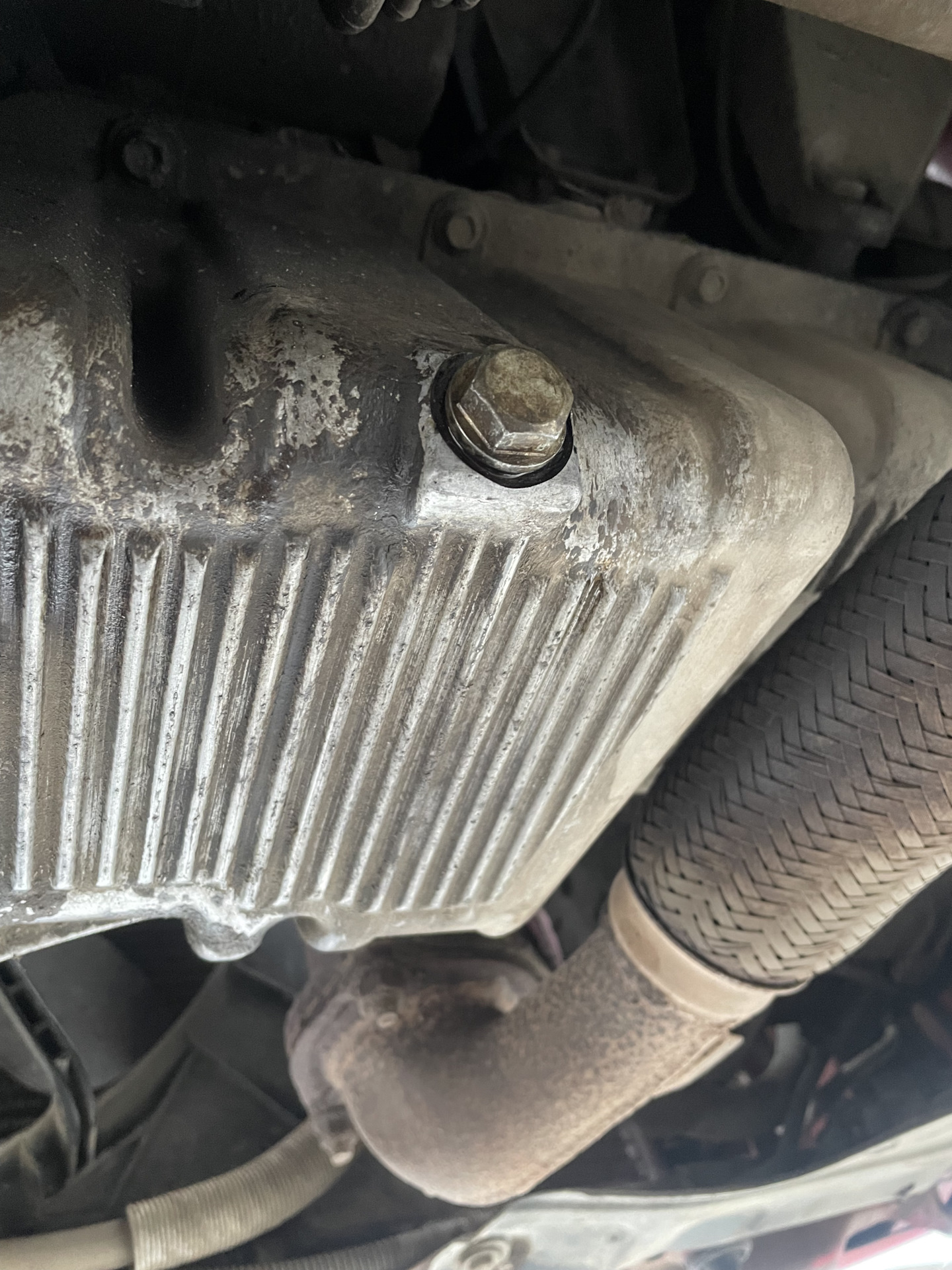

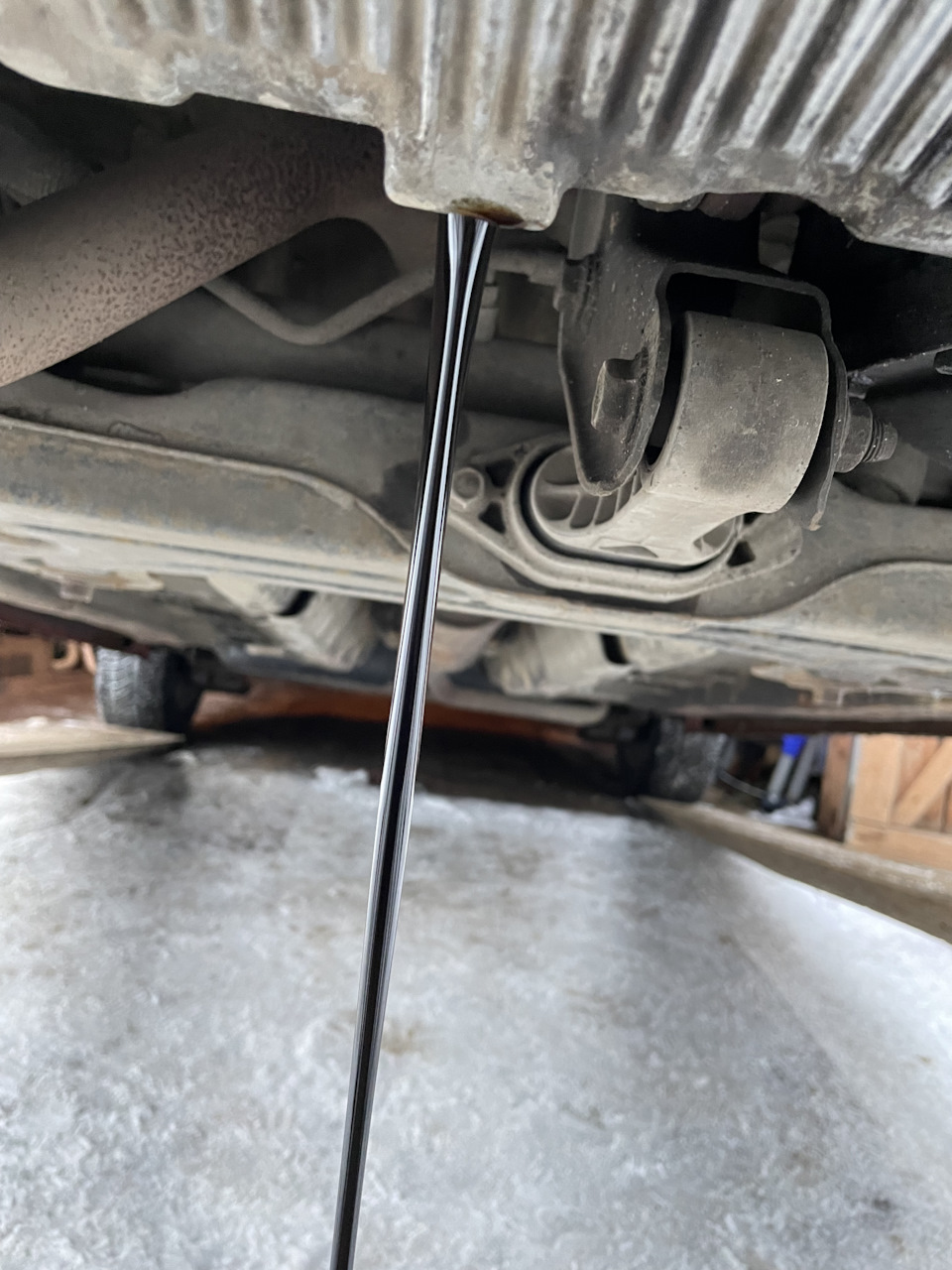

-Прогреваем двигатель до рабочей
-Не забываем открутить крышку маслозаливной горловины, дабы потом не лазать по эстакаде
-Загоняем на эстакаду
-Снимаем защиту и в путь 🤗
В этот раз попал прям четко, доливать не пришлось, а в канистре осталось где то грамм 300, при положенном объёме масла в двигателе 3.75л 😎
