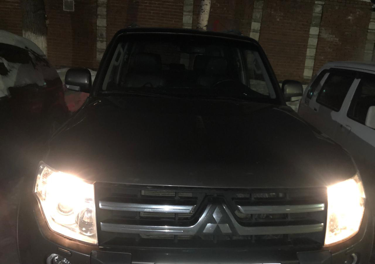

Был восстановлен свет с наружи, ближний, туманка одна, габариты, подсветка номера.

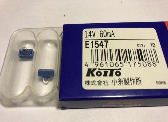

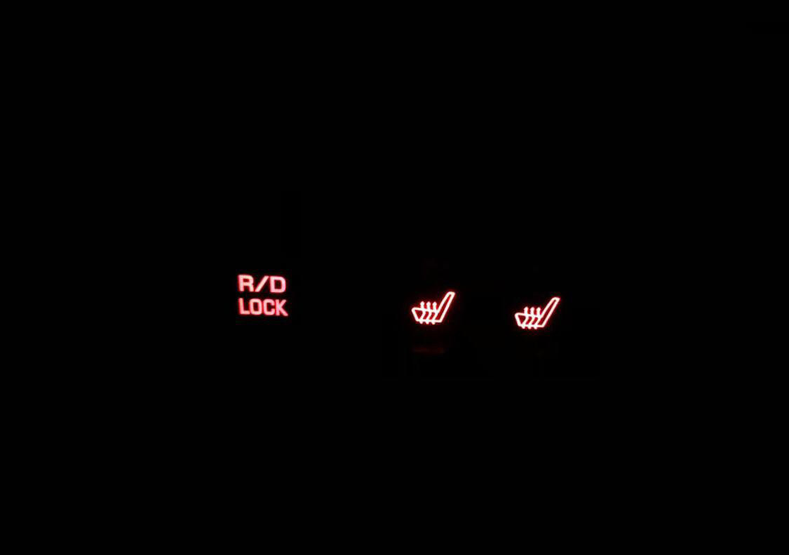

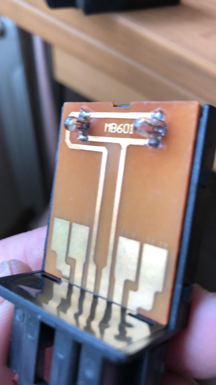

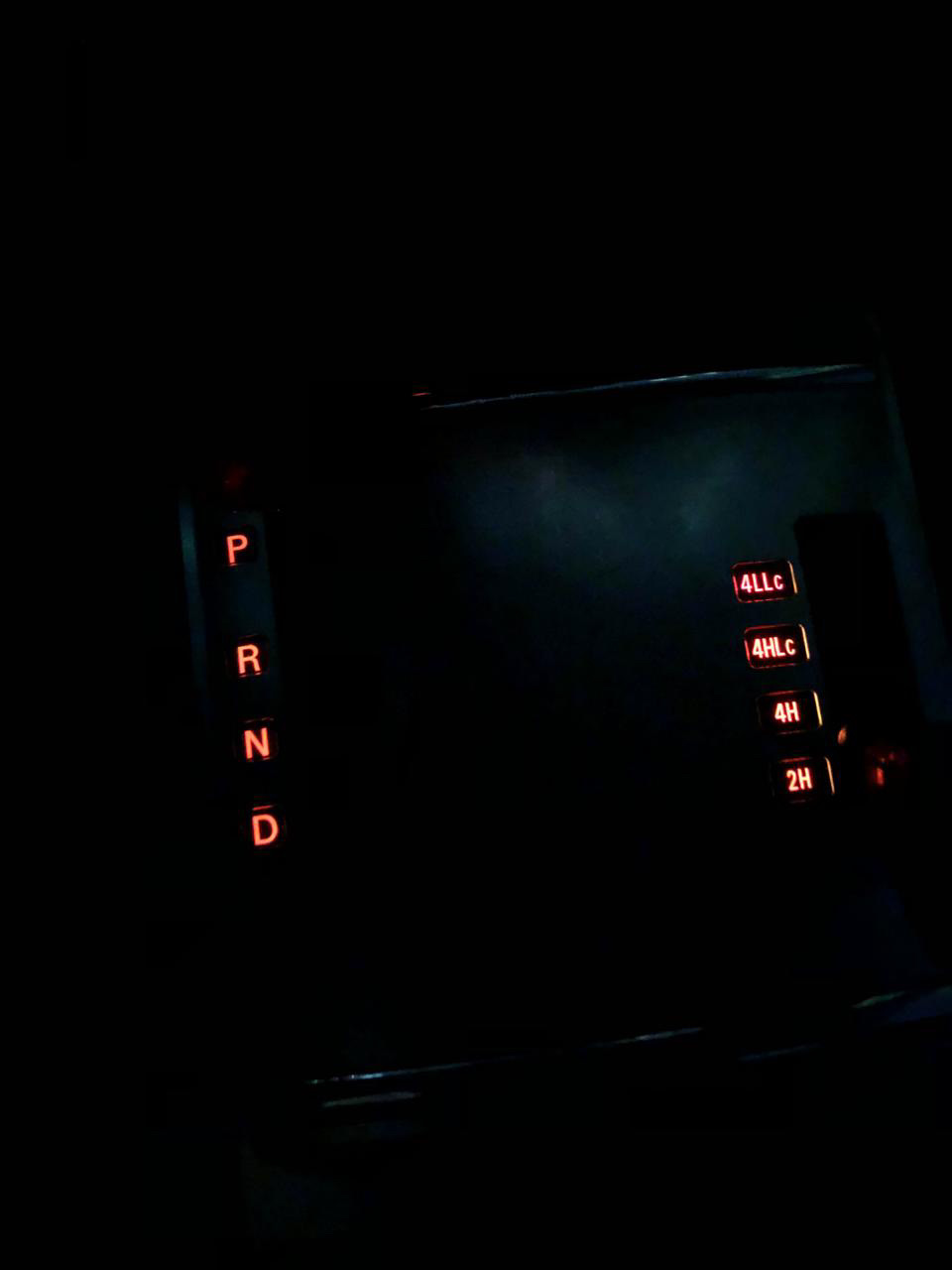

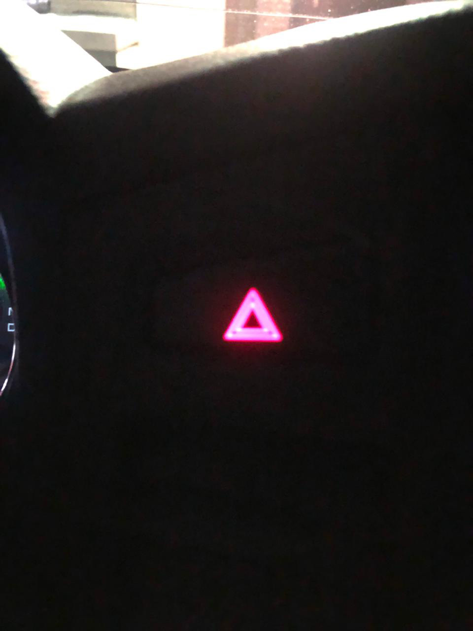

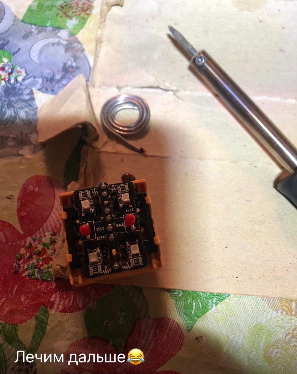

Потом были заменены и перепаяны все лампочки подсветки кнопок в салоне, подсветка консоли акпп, и тд.Лампочки оригинал уже сняты с производства, брал другой номер оригинал Koito.Лампы кнопок туманок и попогрева надо паять, остальные меняются просто.
После все засветилось😂

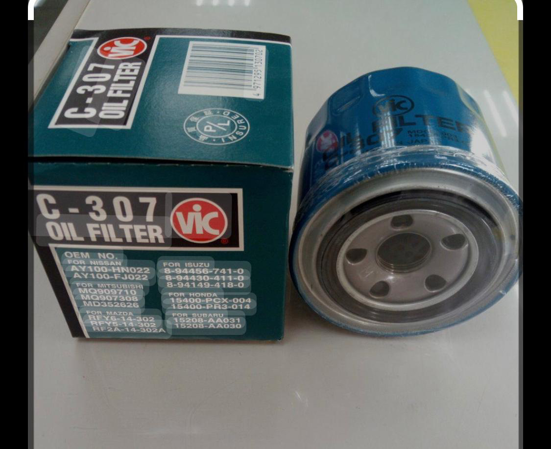

Далее.поменял масло в редукторах и раздатке.Масло брал по бюджету и отзывам, да и сами ездим давно на этих маслах на других машинах.В раздатку и дифы было взято Zic GFT GL4/GL5, в мотор S-Oil 5/40.Масло Корея.Фильтра Vic.

А какие лампы возле селектора КПП и раздатки? Пока холодно не лазил ещё, не все горит.
Оригу уже не делают мне сказали, подбирал похожие koito, оригинальный номер по моему MS820083
Благодарю!
Погуглил сейчас, който аналог с артикулом 1584 идёт. Это T5 получается? Там без колпачков можно ставить?

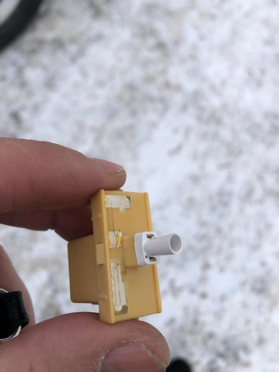

Ставил такие, колпачек обрезаешь.
Ставил такие

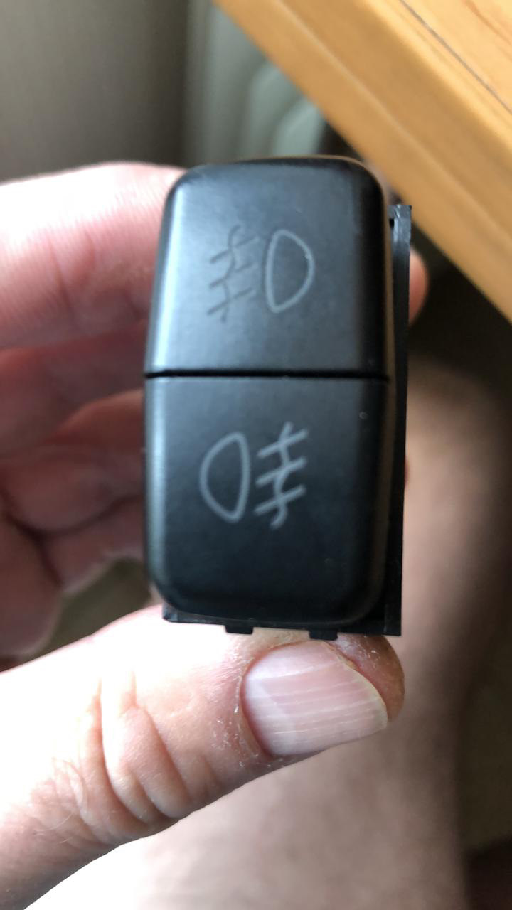

В кнопки туманок ставил лампы, не паял.
Там видимо у всех разные блоки кнопок, у кого то на патронах, мб от годов или комплектаций зависит или сборок.
