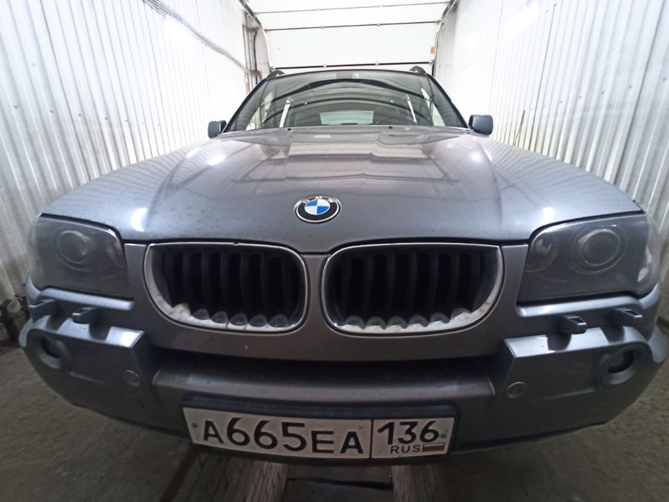

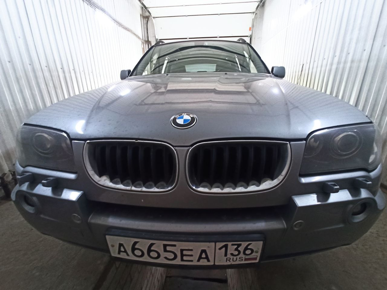

Прошло 3 дня и отец забирает меня с вокзала на своем тракторе е70, катим до его сервиса) После внешнего осмотра обрадовался, слюни потекли еще сильнее)) Машина была мягко говоря не ухоженная, как выяснилось у предыдущего хоза она просто стояла, с его слов на камри ездить ему было дешевле) А потому меня встретили: фара с трещиной по стеклу, обшарпанный бампер, тотально лысая резина данлоп 16ого года (без зимней резины есстессна), треснутый отпесоченный родной лобаш, мертвые передние аморты, умирающий трос капота, грязный салон и ошибка по шинам на приборке, которая была устранена за 5 минут гугления) Ладно, надо выгнать на свет божий из бокса и взглянуть на свету, заводим и слышим стук мотора))))) Вот тогда боевой дух упал примерно на 7 единиц из 10, а у отца просто отвисла челюсть, ведь при нем она около минут 40 на холостых молотила, потом ехала Липецк — Воронеж и все было шикарно, мотор работал как часы. Выгнали, послушали на улице, сгоняли заправиться, вынесли вердикт что это цепь и перекрестились)) У отца есть выход на поставщиков запчастей, были закуплены запчасти для ТО и аморты Зеккерт (решили что они нормальные, но оказалось лютое г — один потек спустя 5 тысяч, второй бодрячком). Сгоняли с ним на ТО без бюрократии, тк хотел ехать домой сразу на своих 29ых номерах. Записались без очереди к его знакомому в близлежащий по трассе населенный пункт на след день, чтобы заехать за номерами и сразу в Арх улететь со стучащим мотором (других вариантов не видели, все или ничего).

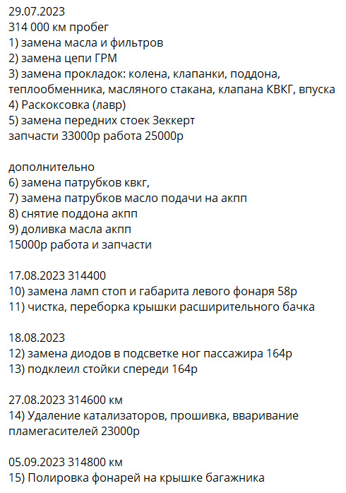

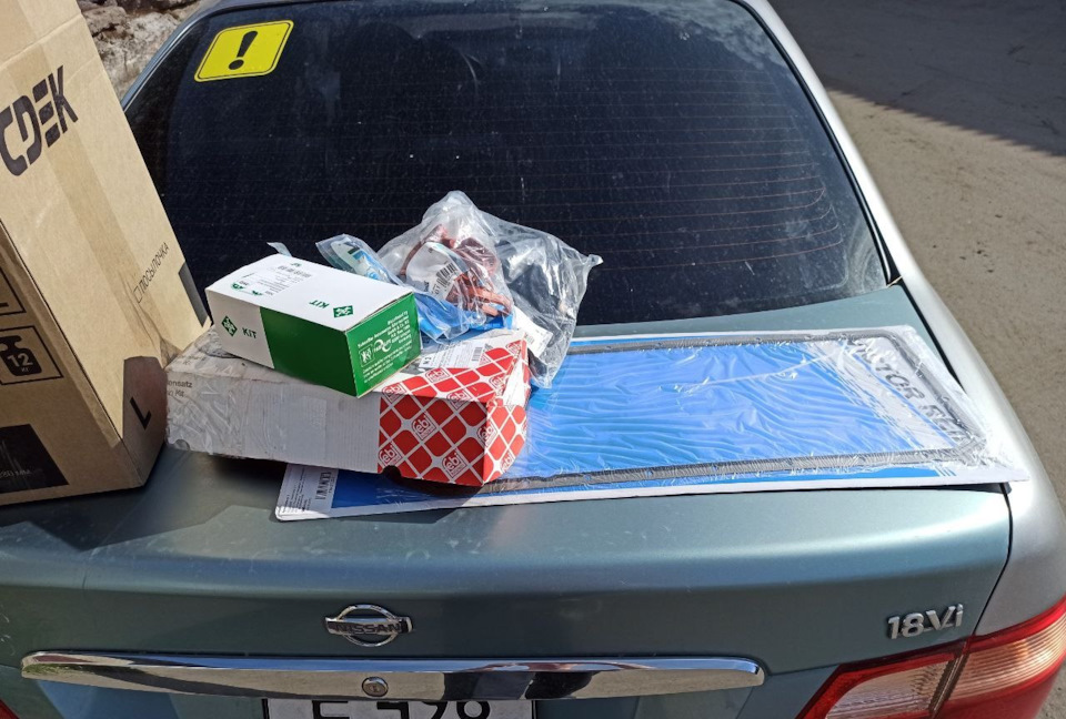

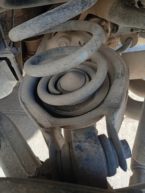

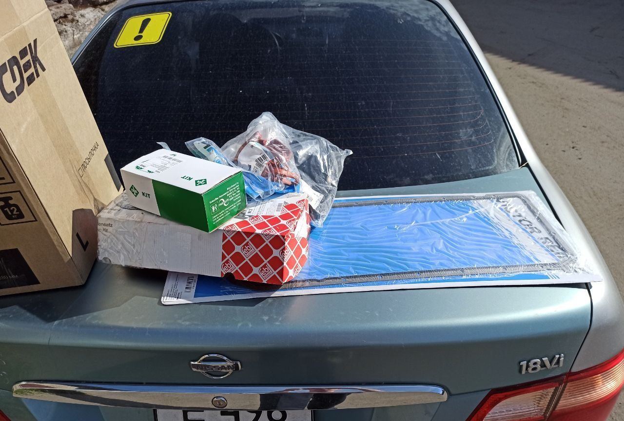

Теперь техническая часть, оказалось все не так страшно, но и не так дешево как хотелось бы))))) Причиной стука был… — треснувший башмак цепи) Выяснилось это уже после разбора в сервисе. Заказал через отца целую кучу запчастей, так как в Архе за все это я бы переплатил около 10 лишних тысяч, а доставка сдеком около косаря вышла из Воронежа)) Была куплена цепь, несколько звезд, натяжители, ролики, башмаки, прокладки, а также резинка квкг (сваг, ина, рейнц, оригинал бмв, феби и резинка квкг китай какой-то) — на тогдашние цены со скидкой около 30к вышло (еще 15 за масло и амморты). Знал бы я чуть больше о строении авто, я бы еще маслосъемных докупил) В общем поменяли цепь, масло, раскоксовали, все запчасти попутно тоже были заменяны ииии… стук остался, но стал гораздо тише) Механики и я в том числе начали разводить руками, пришлось оставить им машину еще на неделю. Заползли в коробку, так как подумали что шток переключения люфтит — мимо, но зато долили литр масла зато)
По итогу причиной стука был развалившийся катализатор, вот это было неожиданно) Пробег был 312к вроде бы. Вырезали катализатор, вварили пламегаситель, по дороге спустили фреон (со слов механов иначе никак было), прошили евро 2. Решил сдать каты, проверил несколько мест и сдал за 10к по итогу, что было меньше чем я рассчитывал, но да ладно) Также поменяли передние амортизаторы на Zekkert, по ним двойственное мнение! Работают нормально, да вот правый потек) Тем не менее стуков нет, отрабатывают ямы нормально, хоть и один с течью))
В общем машинка была починена, оставалось кайфовать остаток лета без кондера, тк все бабки ушли на первоначальные вложения и страховку (27к =))))) Далее предстояла длинная и увлекательная череда ремонтов своими руками, об этом в дальнейших записях) Суммарный чек вышел около 96 тысяч по деньгам лета 23 года со всеми скидками и тд) Цены примерные, возможно что-то забыл)

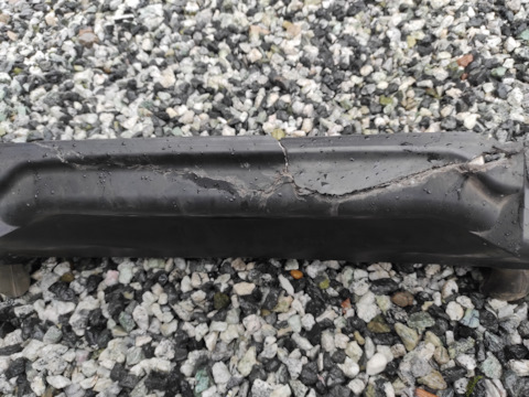

Если есть накладки пластмассовые на подрамниках и рычагах, все снимай и смотри в каком состоянии. Гниют… Ну и набор для диагностики нужно прикупить : ноутбук и шнурок K-DKAN. Им можно сделать все что и делают в автосервисе (кодирование, программирование, обновление прошивки блоков, переход на евро2 и т.п.).
А что гниёт подрамник?
Задний подрамник заменил, передний на подходе. Кузов норм., хорошо оцинкован.
А понял, Спасибо.
