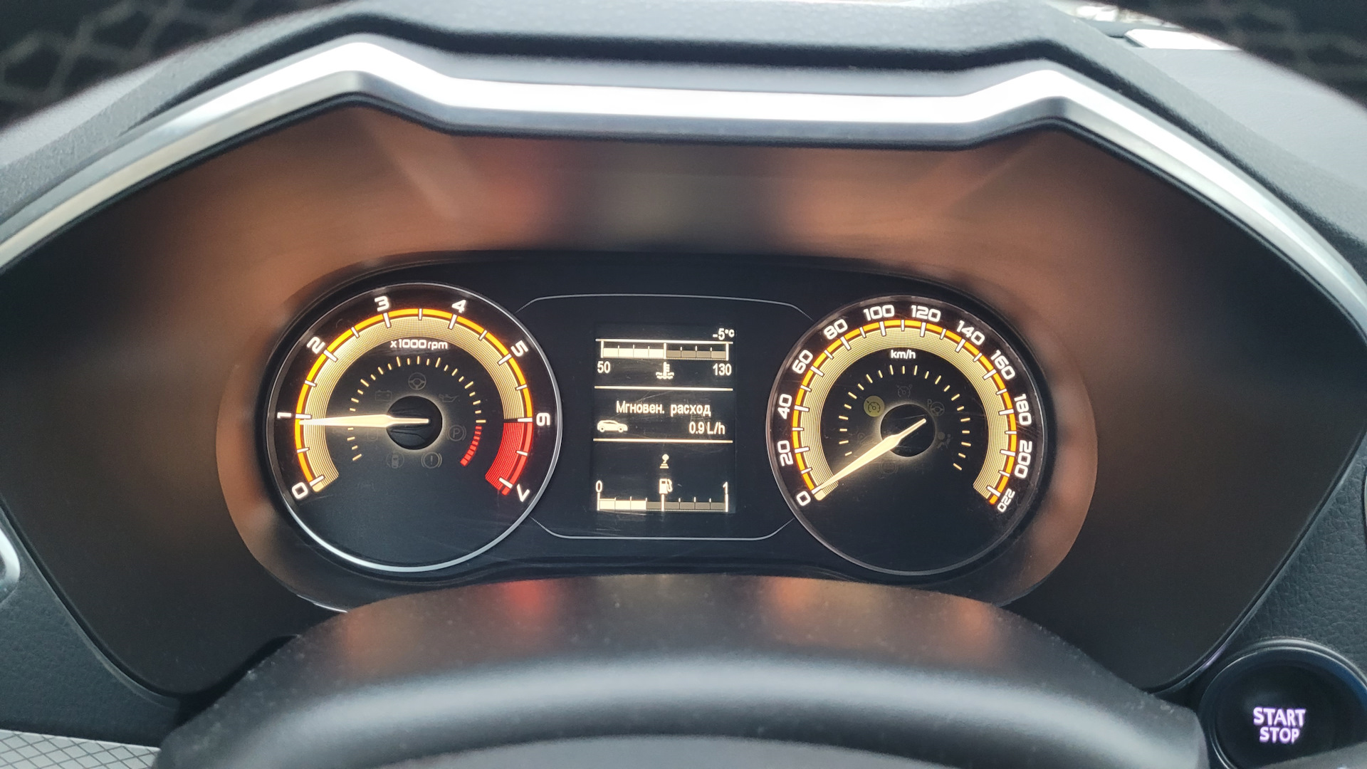

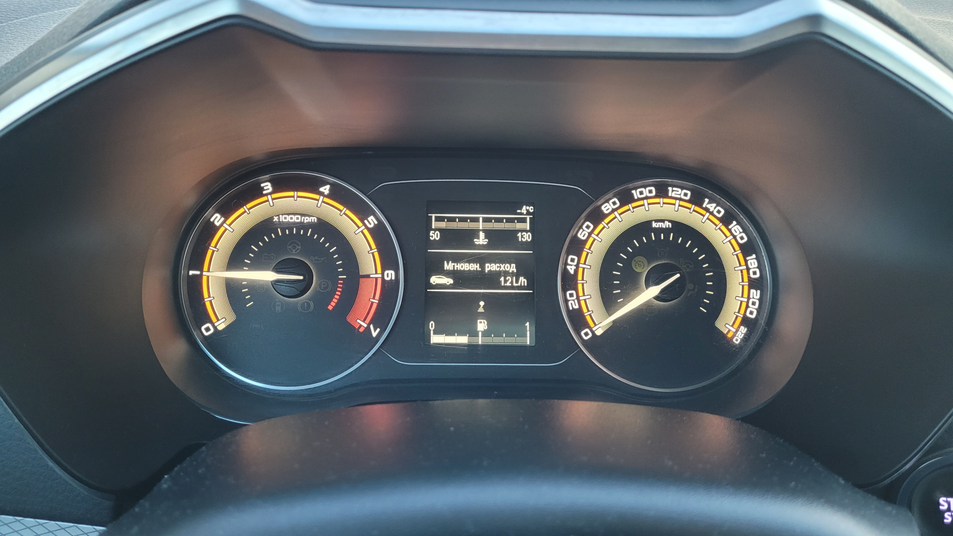

Как-то 2025 год у моей Снежинки начался с поломок прям сразу. 6 го января возвращаясь с отдыха домой почувствовал, что в ноги дует "прохладным воздухом", но в салоне по прежнему было тепло, ладно думаю, пора менять салонный фильтр наверно. Еще через 80км температура начинает скакать 3-2-3-2 деления, и потом показания замирают на 2х делениях и в автомобиле становится ощутимо прохладнее. В городе ситуация не меняется, машина все так же греется только до 2х делений даже при остановках на светофорах. Дело ясное, накрылся (точнее открылся) с концами термостат.

После замены получаем: полный прогрев ДВС, теперь температура стоит ровно "по середине" т. е примерно 85-90 градусов, при движении по трассе, в салоне стало теплее, в ноги стало дуть горячим воздухом а не теплым, чуть-чуть упал расход, если раньше при 60 км\ч на 4й передачи БК показывал 5.5-5.6, то теперь 5.2-5.3.

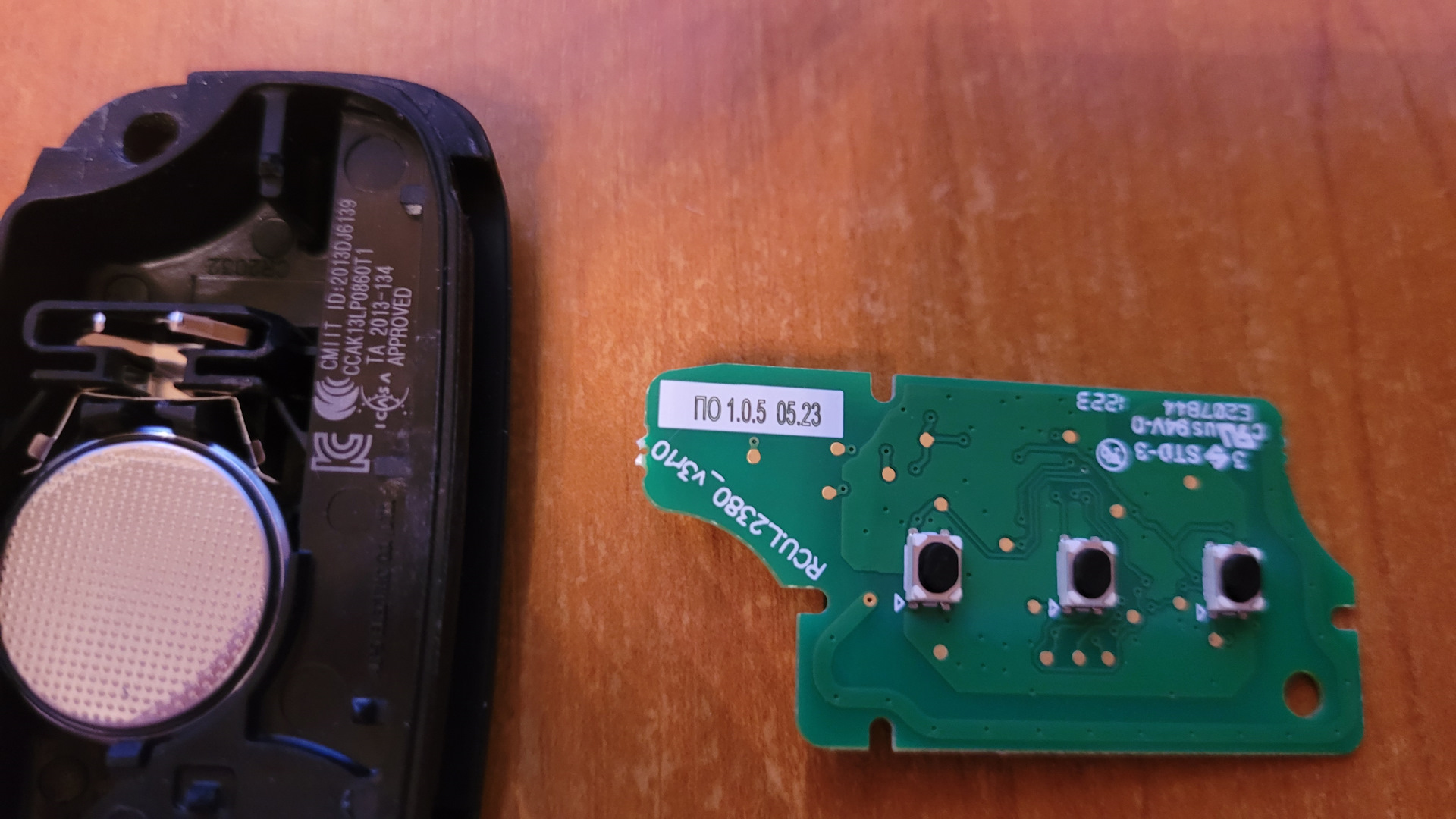

В начале ноября стал замечать, что машина стала закрываться через раз, то нормально, то нет. Потом стала закрываться только рядом с водительской дверью. Когда был на замене термостата попросил прошить ключи. У салона пощелкал 5 раз, вроде открывает-закрывает без проблем. Поездил пару дней и одним вечером глушу у дома, нажимаю, а не закрывается, тыкал тыкал, не реагирует брелок вообще ни на одну кнопку, вытащил-поставил батарейку, ситуация не изменилась, плюнул пошел домой, с первого касания закрылась из окна со 2го брелка. Снова звонок дилеру- запись только на 9е февраля, записался буду ждать- тут замена платы однозначно. Как раз там будет в районе 10 тысяч, заодно поменять масло нужно будет.
