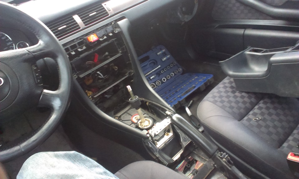

Всегда хотелось большую -горящую в темноте орг магнитолу с СD как минимум и управлением с руля . Переход оказался очень трудоемкой и геморной затеей — так как без донора очень туго реализовать такую задумку большое спасибо sjawunjka за помощь и поддержку в этом. Подлежит замене практически все -даже накладка под кнопку аварийки и подстаканника -о пепельнице климате и накладке кпп я уже молчу и еще дорестайл климат по внутрянке не подходит рестайлу — перекидывать платы обязательно нужно

Консоль то сама, радная?
нет-ее тоже нужно менять не станет пепельница 2 дин в консоль 1 дин
Интересная комплектация… панель без FIS, нет попогреек, тряпочный салон, зато стоит ESP и мультируль и нет дерева.
Вопрос – климат 1-DIN и 2-DIN отличаются только мордой? Т.е. если я найду сгоревший климат-контроль 2-DIN то надо только морду переставить? Задняя часть корпуса и платы отличаются?
Получается пихаеш свою плату в 2дин короб а короб стает идеально в рамку 2 дин . Плата выходит вместе с родными разьемами
Т.е. начинка идентичная? Можно с нерабочим климатом брать?
Надо:
1. Рамка магнитолы 2-DIN;
2. Панель-накладка кнопки аварийки, подстаканника и пенала (доп. кнопок);
3. Рамка панели кнопок аварийки, подстаканника и пенала (доп. кнопок);
4. Климат-контроль для 2-DIN;
5. Пепельница;
6. Панель обрамление вокруг КПП (можно подрезать).
Или п.3 не нужен?
Пепельница меняется только накладка (передняя) или вся в сборе?

Брать нужно все пункты даже если есть окантовка вокруг всей панели(если по цвету салона пляшет) не прейдется свою резать и подганять капельницу которая также другая она короче

Что за окантовка вокруг всей панели?
В смысле та, что вокруг рычага КПП? У меня дерево под лаком, но вот наоборот хочу простой пластик (во втором а/м 2-DIN стоит и отделка алюминием и там эта консоль из пластика "софт-тач", не так зацарапывается как лаковое дерево).
И что за капельница?
Пепельница😊 а окантовка на тарпеде
Спасибо. Ясно. Обновилась наконец-то ETKA, выписал себе парт-намберы деталей. Теперь надо время выбрать и опять начать поиск ))

я с донора 2 дин все снял целиком -так что все стало как родное без колхоза
Хорошо когда донор есть, с подходящим цветом салона и отделкой деревом, а если он ещё и "европеец" то вообще просто шикарно, т.к. не хочу ставить американскую магнитолу, у них шаг 0.2 МГц вроде так и не побороли. У нас-же чаще "пендосы", чем "европейцы", особенно с 2 DIN… и салоны у них зачастую светлые, а у меня тёмно-серый + лаковое дерево "корень ореха".

а зачем платы менять?
у меня магнитола старенькая, касетная.уже не все буквы показывает на экране.
знакомый разбил машину и продает по кускам.и у него стоит уже большая 2 дин.что мне нужно у него выкавырять?
накладку кнопок аварийки, окантовку бороды, рамку внутренюю под магнитолу, саму бороду с магнитолой пепельницей и климатом, накладку КПП- если машини рестайловые обе- то климат взаимозаменяем
у него ристаил, а у меня нет.это придтся у него и климат покупать.
угу и желательно кнопки свои перекинуть- не вытираются они
и у него механ
накладки нужно смотреть что в них можно поменять- или пилить свою))
