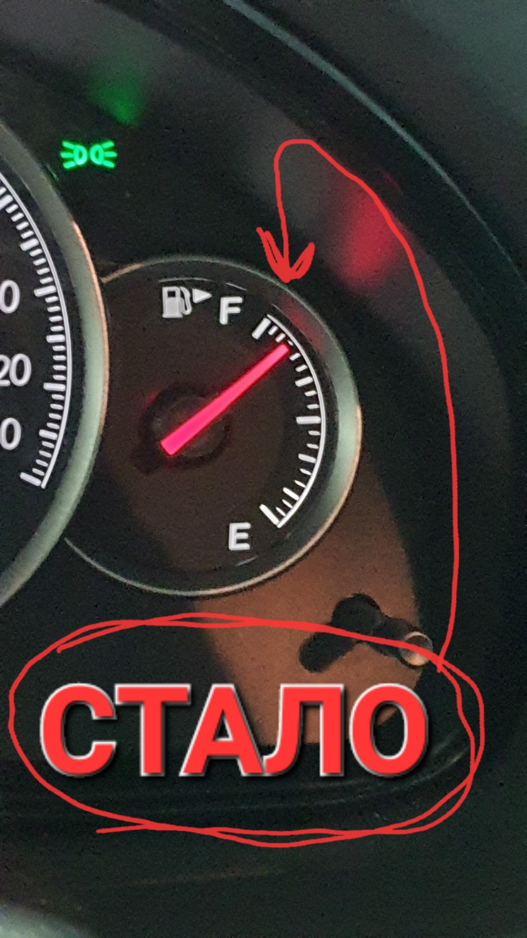

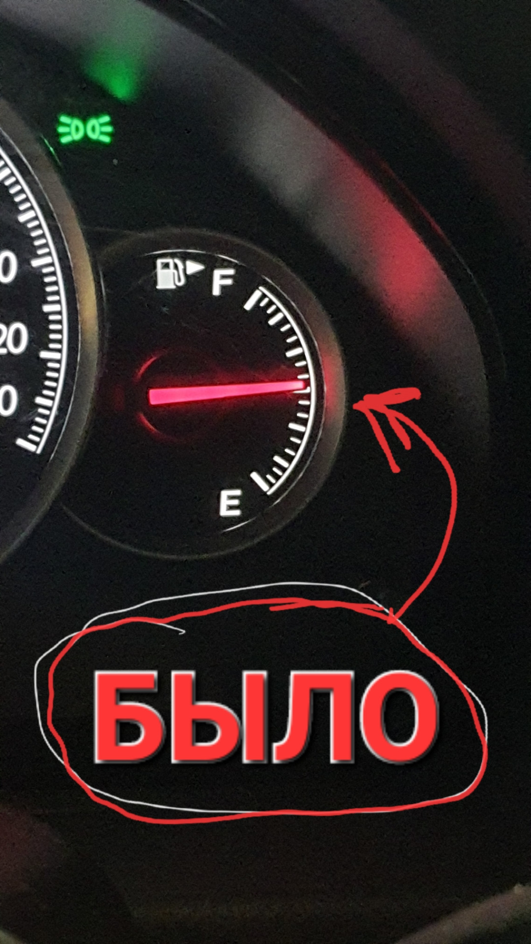

Приветствую всех.
На днях заправил полный бак в сургуте, и поехал домой 98км + — =100км. И вчера поехал в Сургут и пол бака показывает стрелка, проехал 200км и на пол бака стрелка упала.
Вопрос такой, у кого так же, вот пол бака показывает залил 16 литров и поооочти полный бак показывает, если бы я залил 18 литров то точно стрелка показала бы полный.
Может не правильно показывает стрелка на табло или ДУТ(датчик уровня топлива) в баке не коректный?
Может у вас так же у всех оутбеков?
И сколько литров вообще наш бак?
В интернете читал 65литров вроде.млжет ошибаюсь или разные баки 🤷♂️

Я с таким нюансом не сталкивался. Бак 64 литра. Стрелка же она всегда корректируется, во время движения топливо отливает в баке и снова возвращается в состоянии покоя при остановке с учетом расхода топлива, у меня корректируется но не так сильно как показано на фото.
Я рассчитал что одно деление, это 3 литра
Нихрена ты даёшь, а как расчитывал? Как удалось? Я сколько езжу на субару своем стрелка меня постоянно пугает 😄

Ну взял полностью шкалы разделил на количество в баке получилось 3 с чем-то
Я округлил, ну пока не разу меня моё виденья не подвело, всегда четко по горлышко заливаю
От лампочки до полного +/- 50 литров.
До середины опускается чуть быстрее. По наблюдениям от полного до середины примерно 20-25 литров.
Стрелка очень примерно показывает.
Как-то ехал по трассе, стрелка была внизу, но еще было до конца достаточно, лампочка не горела, комп показывал 120 км. А машина задергалась и остановилась. Бензин кончился в ноль. Правда, больше такого не повторялось, может быть что-то там залипло. Но верить стрелке надо условно. Если я заливаю 30 лиров, что есть половина бака, то стрелка стоит почти под самый верх, как будто залито 50.

Явно какая фигня с уровнем, там у поплавка такая же конструкция как и у сервопривода печки, он по такой же плате- дорожкам перемещается, может износ дорожки и не верно показывает остаток в баке.

Если по горам ездить, замечал что стрелка показывала меньше топлива, чем есть на самом деле
Потом если встать на ровном, и выключить-включить зажигание топливо магическим образом прибавлялось 😄
По ходу в баке толкатель стрелки установлен 😄

До свапа оптитрона 2/3 показывало как пол бака. 22л не хватает до полного — стрелка на середине. Свапнул оптитрон и стало норм — стрелка была почти на середине и залезло 28л

Когда у меня стрелка показывает пол бака, то влазит ровно 25 л
Риска примерно 10л, если заливать не по 16-18 литров а реально до полного, то стрелка будет выше верхней риски и тогда пол бака будет +-30литров.
