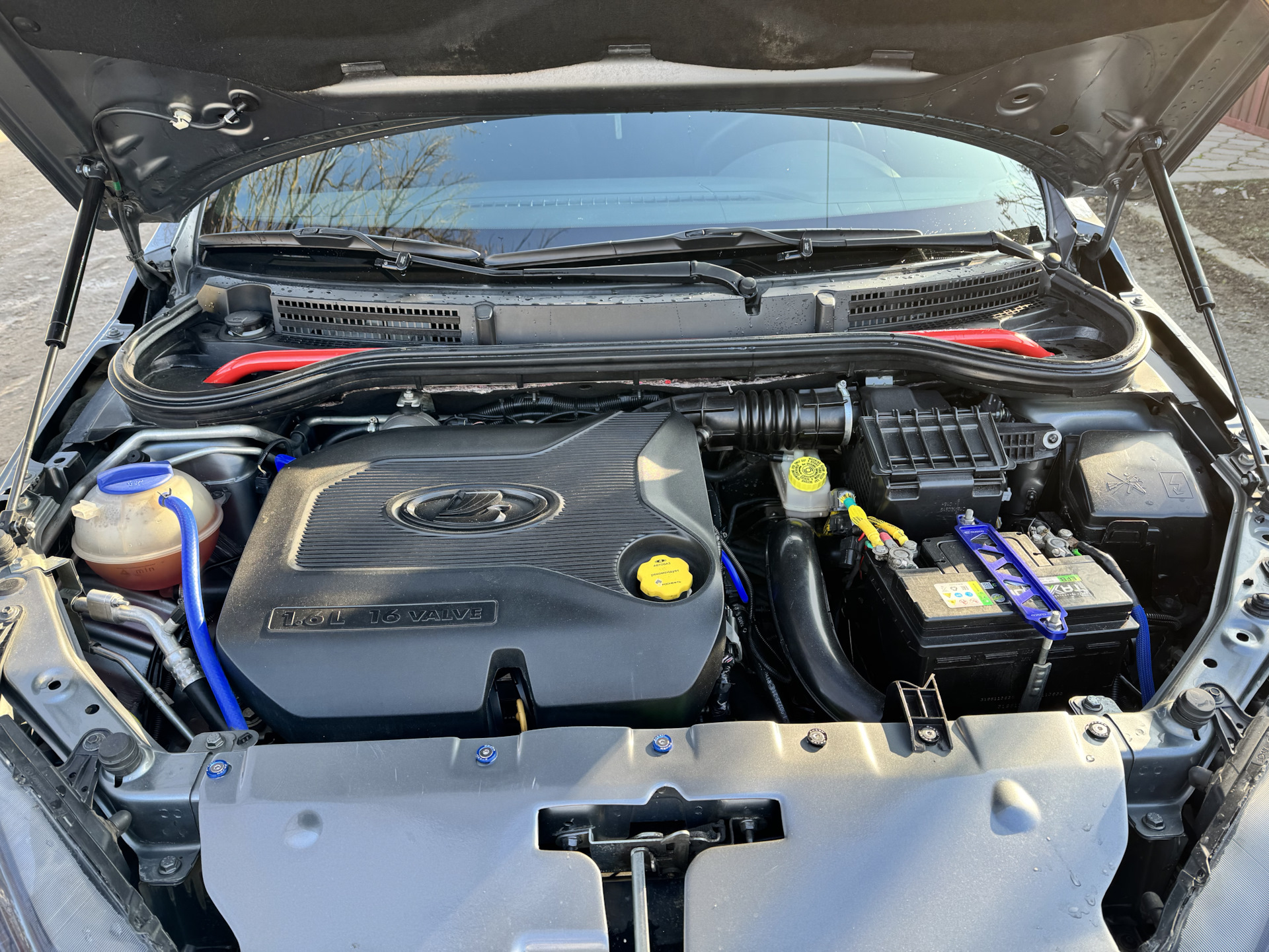

Привет всем🤙🤘, и судя потому, что вы зашли на мою страницу, с вами мы — the Gogolev family и Т🅰️ С🅰️ М🅰️ Я VEST🅰️.

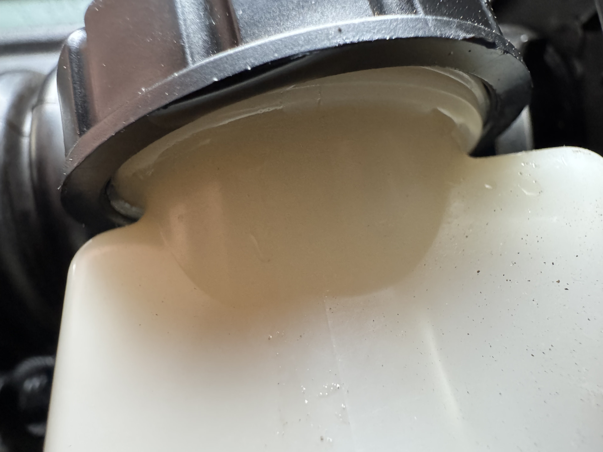

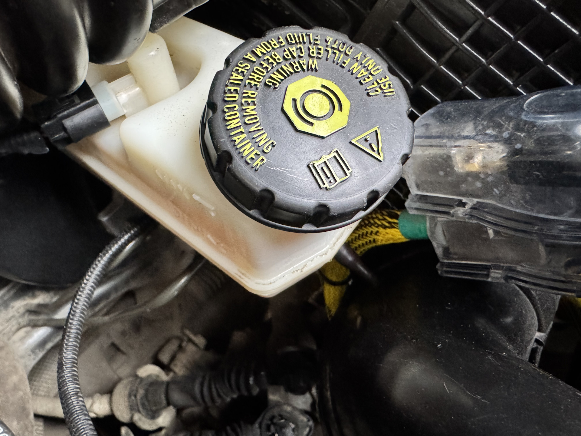

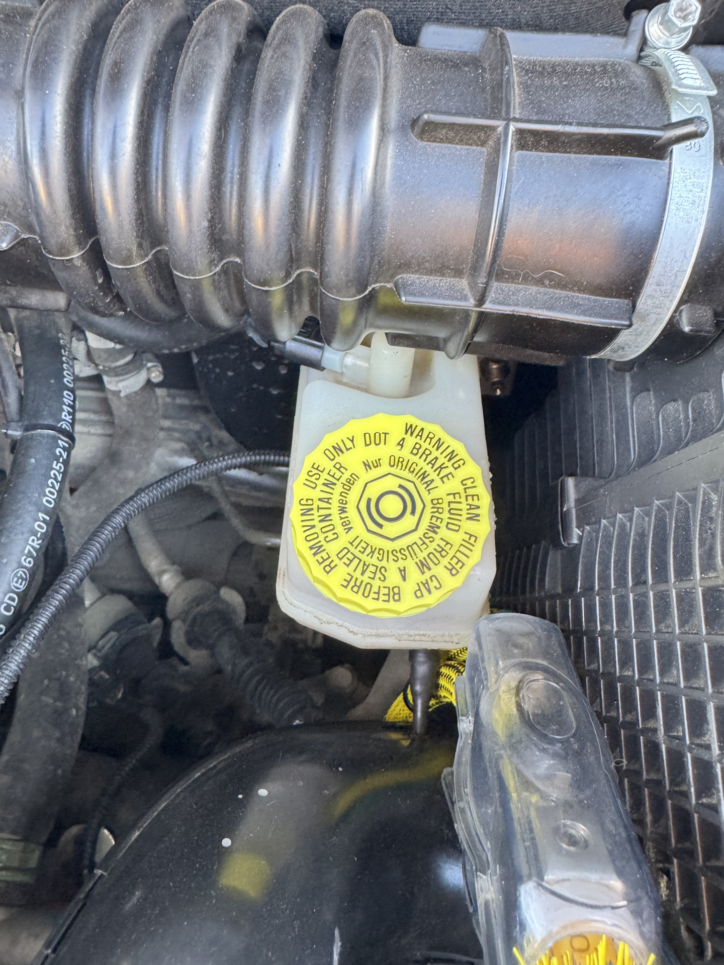

Неприятный момент обнаружил при осмотре подкапотки, смотрю, тормозной бачок как в подтеках и уровень ниже середины, думаю, что-то странно, я же всегда мою, и как бы не было таких следов… А вот когда начал присматриваться, то понял, что крышка дала течь… Сразу вспомнил про то, что «Ярик, б**, бочек потек», махнув рукой, подумал: куплю новую, и проблем-то! Ага, если бы, ну я понимаю, что Веста — это флагман, икона автомобилестроения для АвтоВаза, но не до такой же степени, чтоб цена на крышку 1500р! 😂 И то это под заказ!
Но да ладно же 😁, начинаем всё с истоков, которые приведут нас к успеху или же, наоборот, к провалу, и покупкой крышки за самый дешевый вариант в 900р.

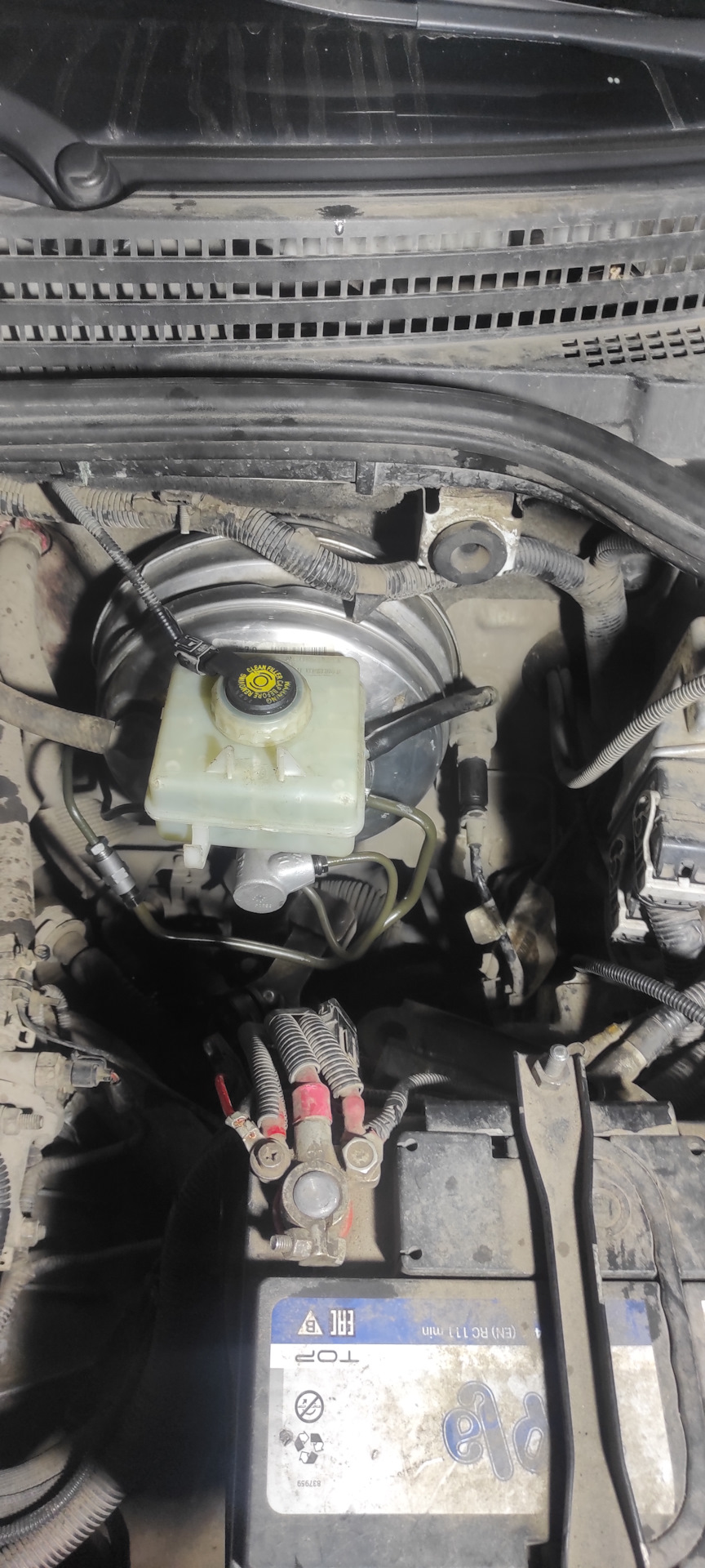

А углубившись, что и как подходит к флагману АвтоВаза, оказывается, есть варианты, что крышка подходит от «Газели Бизнес», NEXT. Это стопроцентная инфа! Но я не смог найти в наличии ее, все предлагают в сборе ГТЦ, а цена не гуманна. 😂
Но есть зацепка! Если подходит от «Газели» 😁😅, значит, люди, кто ездят на «Газели», тоже искали, от чего подходит им)) И тут ниточка надежды меня выводит на ваговскую крышку 😂 Вот такой круговорот получается, если от «Газели» крышка стоит 450–500 р., то от ВАГа — 290 р. 😎 Ну а че, нормальный такой круговорот получается.
Газелисты пишут, что подходит один в один, а по логике на «Весту», значит, тоже подойдет как надо, заказываю ее, и через денек она уже у меня.
Потекли
Трещина, непонятно от чего но крышка развалилась. TRW же 😅

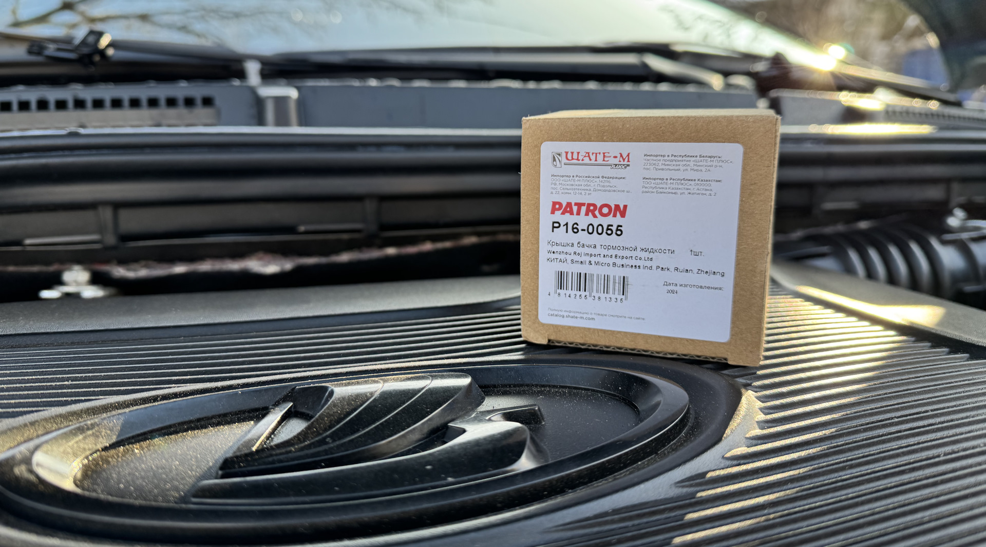

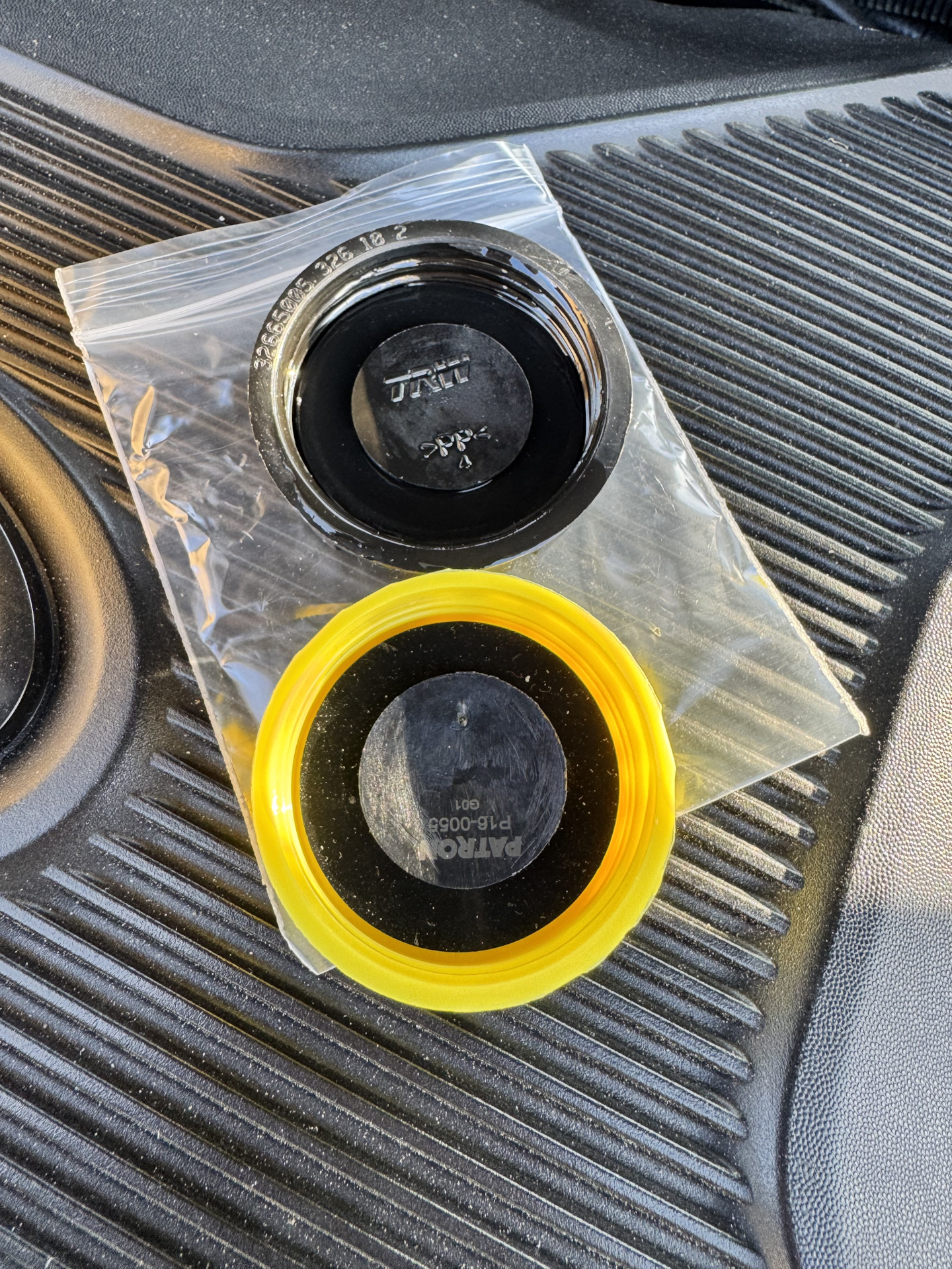

Новая крышка PATRONАртикул P160055

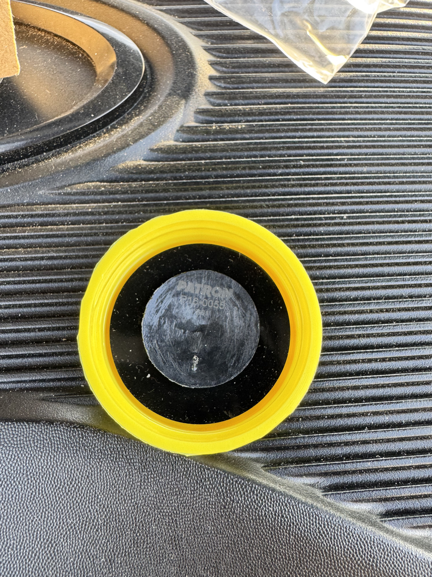

Крышки один в один, только цвет разный, а если нет разницы, зачем платить больше?!

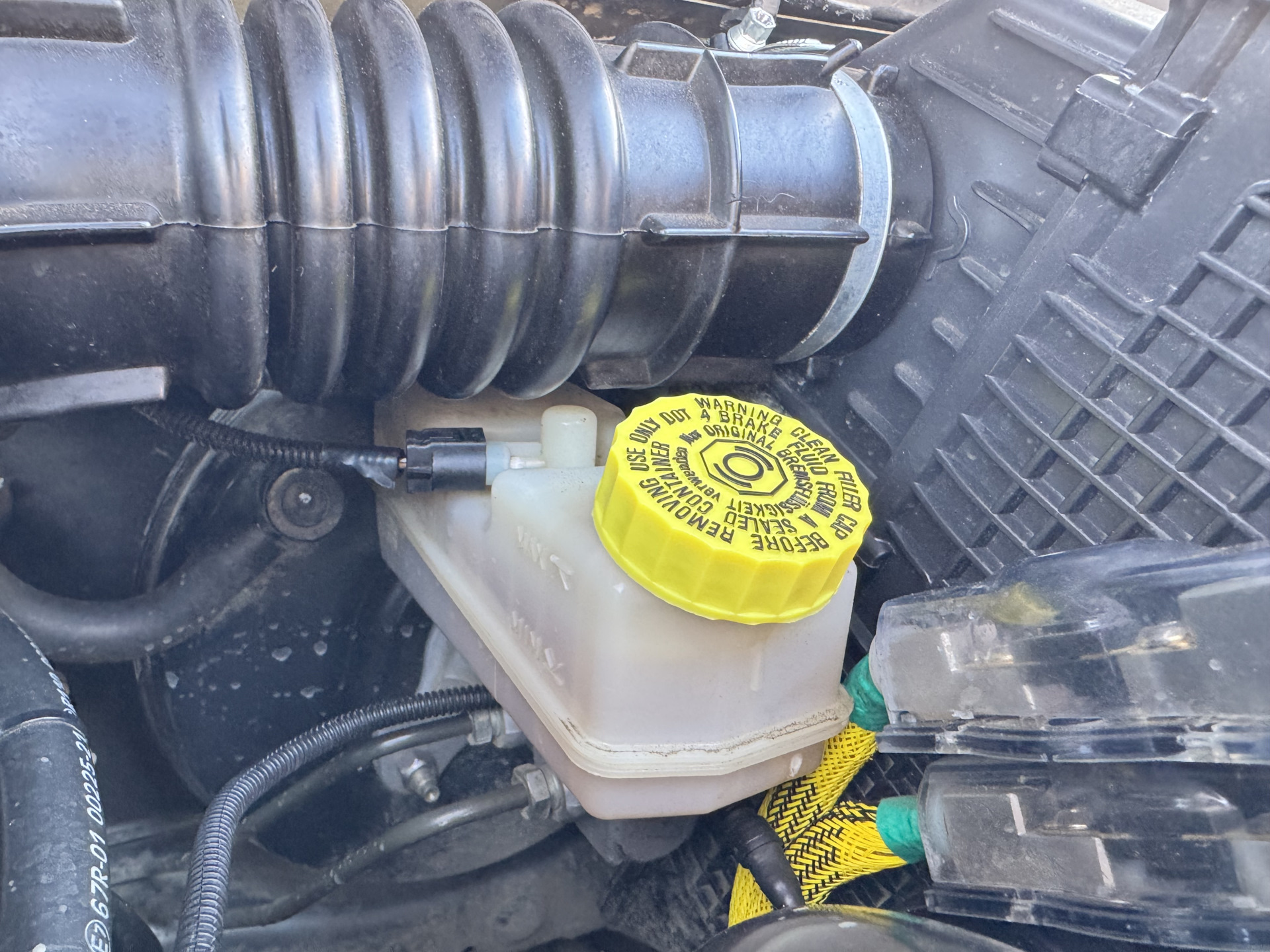

Один в один подошла, и теперь соплей нет! Долил тормозной жидкости, и можно ездить дальше.
Вот такие ценообразования на любимый флагман АвтоВаза, потому, надеюсь, многим будет полезно, что крышку не обязательно покупать за 1000 р., а тем более за 1500 р.
Артикул Крышки PATRON арт. P160055 не теряйте Веставоды!

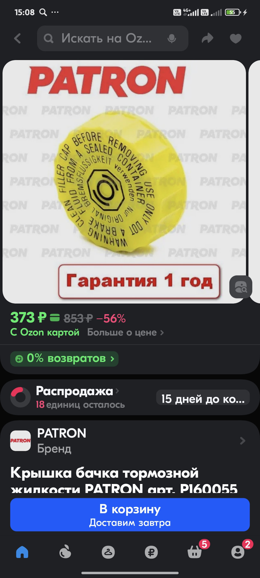

autopiter.ru/goods/p160055/patron/id138489159
хорошо быть богатым)))
я на автопитере за 164 купил

Первый раз такое встречаю чтоб крышка потекла…Это ж с каким усилием надо было закрутить мимо резьбы? 😁
Так 😅 если бы я 🤔
Да ладно, просто цвет понравился вот и поменял😏😁
Ни чо Мишк, щас они с обеих сторон ещё гайки подтянут и будет уже сам VAZ выручать VAG, как это было уже несколько раз на моём веку.
Понять бы вот только, от чего могла лопнуть крышка…🤔
Вот почему ? Вот осматривал ее, и мои предположения что кто то ее закрутил один раз не по резьбе.
Мои предположения это случилось когда машина была на ремонте мотора, ведь там только богу известно что происходило.
вот уже получше, за 164))

Выглядит как будто на перекос закручена была 🤔
Имеет место быть, ведь после ремонта могут быть подводные камни 😂🤭

А что с крышками то? Вопрос качества наших?
Видимо после пяти лет крышка TRW сдается 😂
У меня ни на одной машине не сдавалась! Посмотрите в профиле сколько их было… Все равно непорядок! Тормозуха воды не хватанула?
Тормозная жидкость меняется чаще чем завод 😂 рекомендует.
Вот весной надо опять замену сделать.

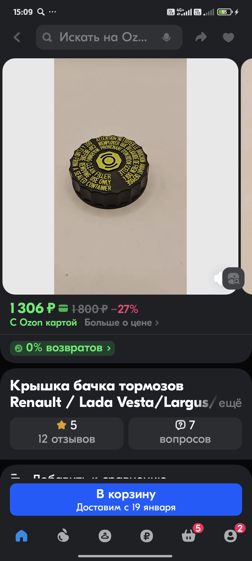

мне кажется не очень корректно сравнивать оригинальную крышку от весты и аналог крышки от вага. Было бы хорошо сравнить ориг от весты и ориг от вага, а затем аналог на весту и аналог на ваг. Я думаю примерно одинаковая будет цена ориг<>ориг и одинаковая на аналог<>аналог. Но раз только в сборе продается, то и сравнивать особо нечего)))
Так найдите аналог на крышку Весты 🤝 Флаг вам в руки как говорится.
nexter2009
На Весту есть только крышка Оригинал и только Оригинал . Но вы же не Веставод и не знаете этих тонкостей.
у знакомых веста)) у самого нету, да. Понял понял
nexter2009
Веста
nexter2009
Ваг
Ну на тот момент когда заказывал была такая цена которую я указал. ☝️ ну и продавец тогда мне одобрил 5% скидку еще.
Вот она на озоне
