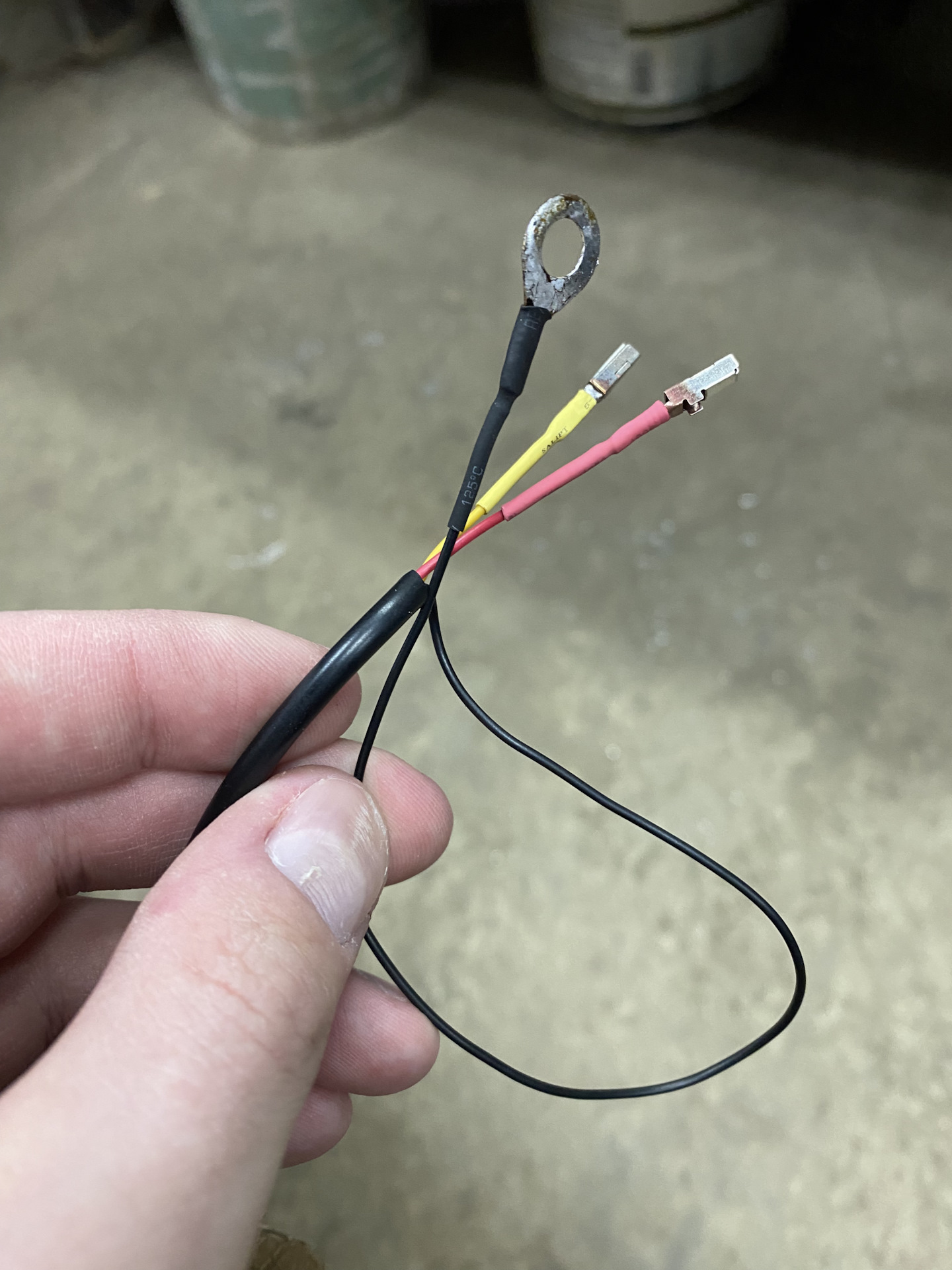

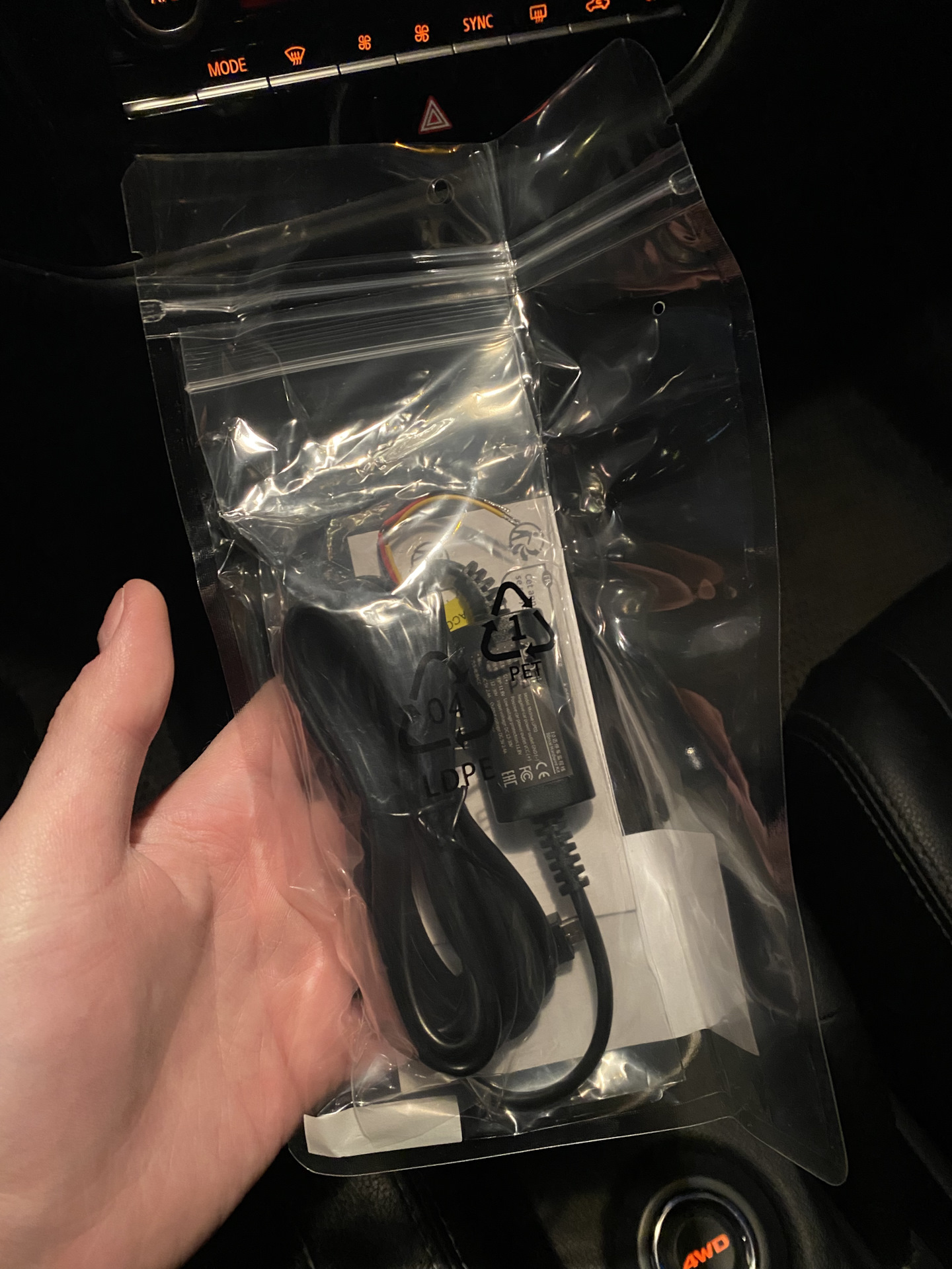

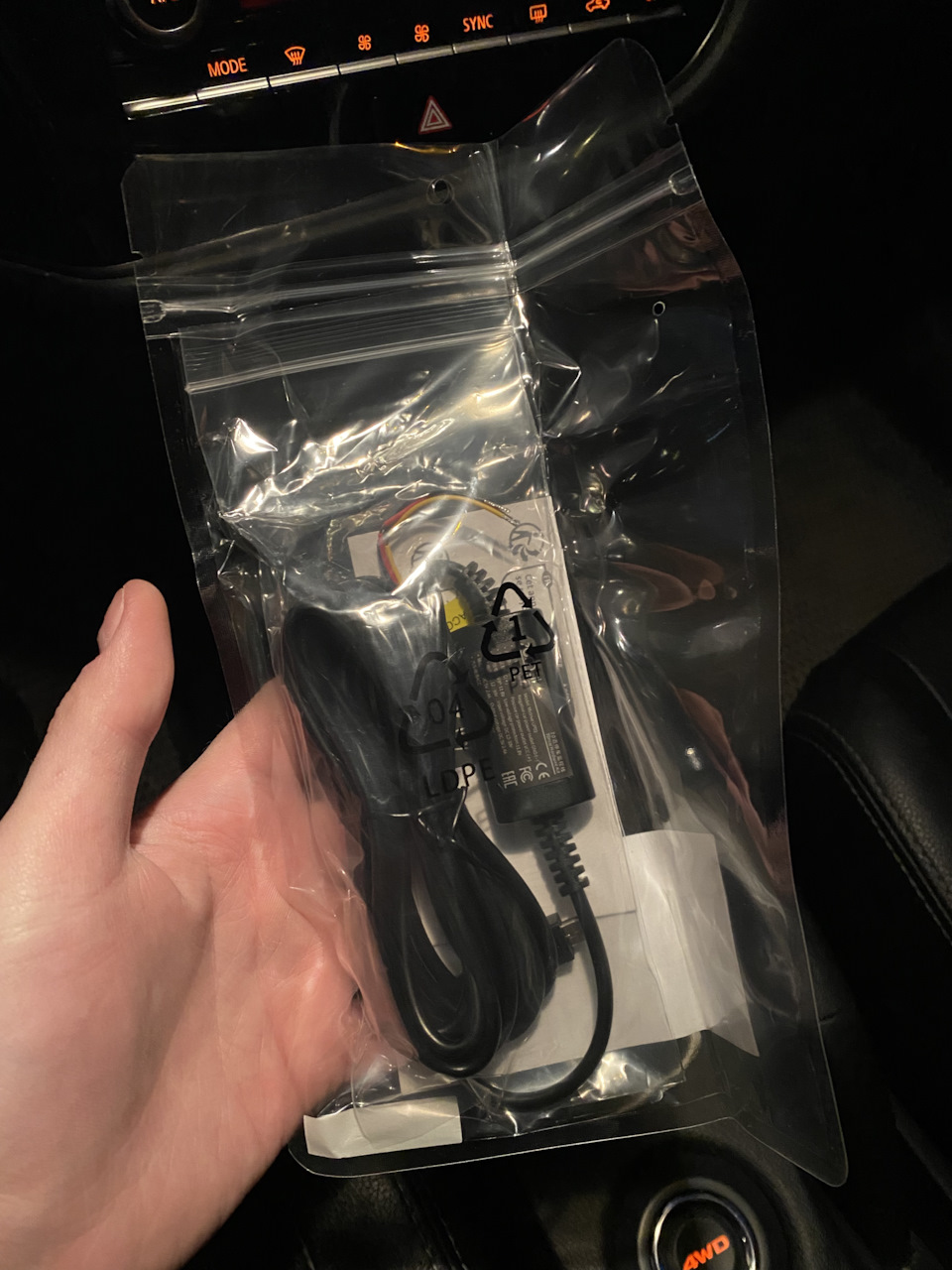

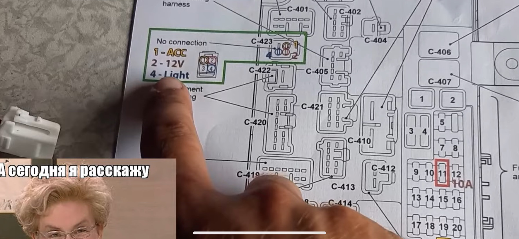

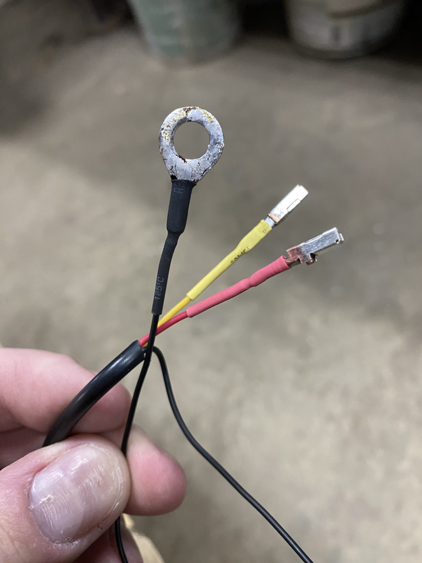

Вся информация была взята из видео Алексея (Лёха в Ауте) по скрытому подключению видеорегистратора через блок ETAKC в разъём доп оборудования.

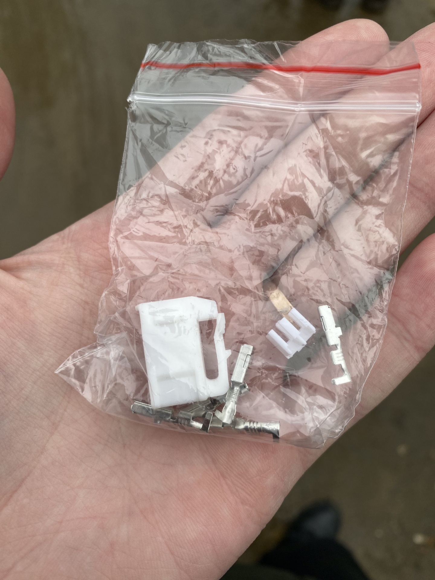

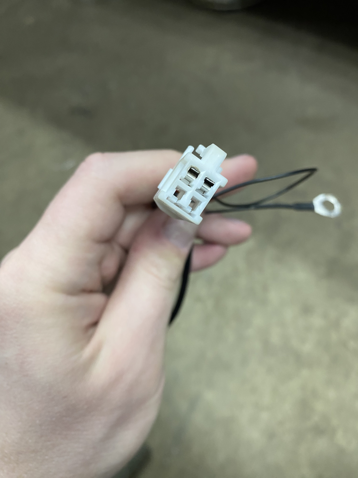

Была куплена фишка на Алике для этого разъёма и доп кабель для наблюдения за парковкой.

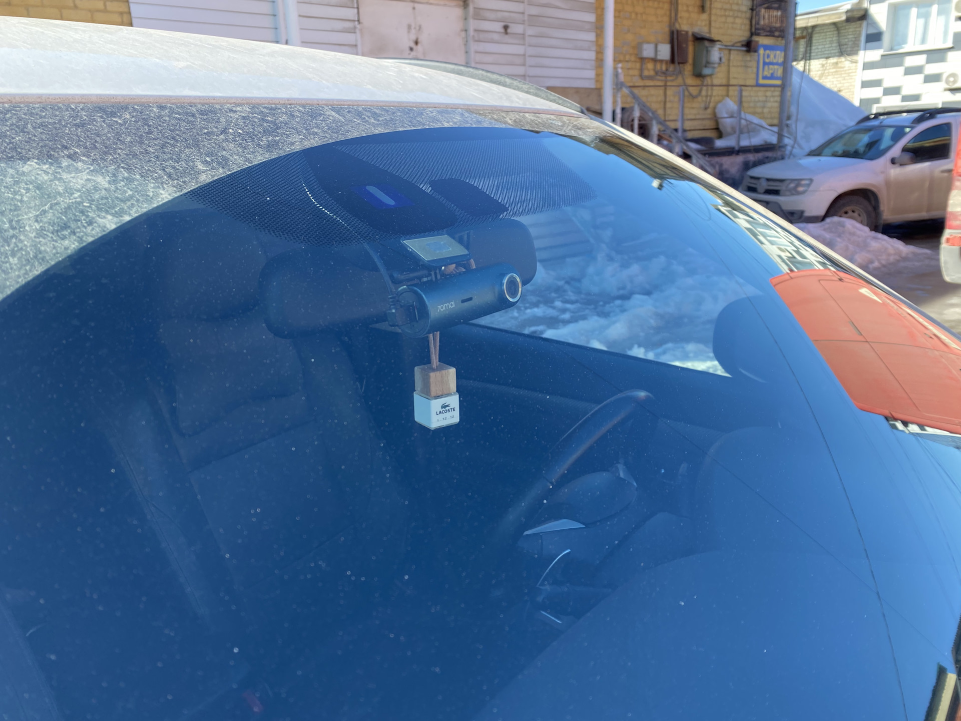

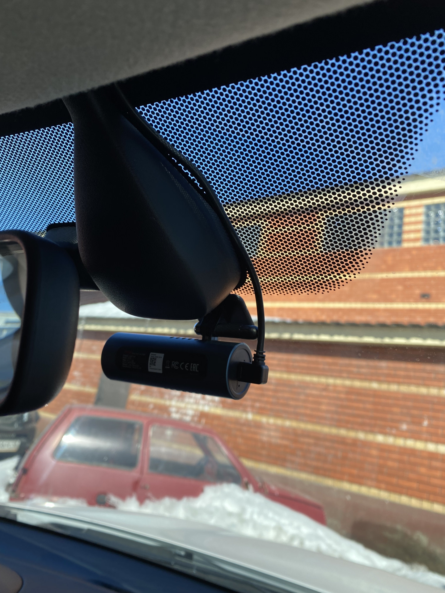

То есть, видеорегистратор у меня работает постоянно, даже когда машина стоит на охране.

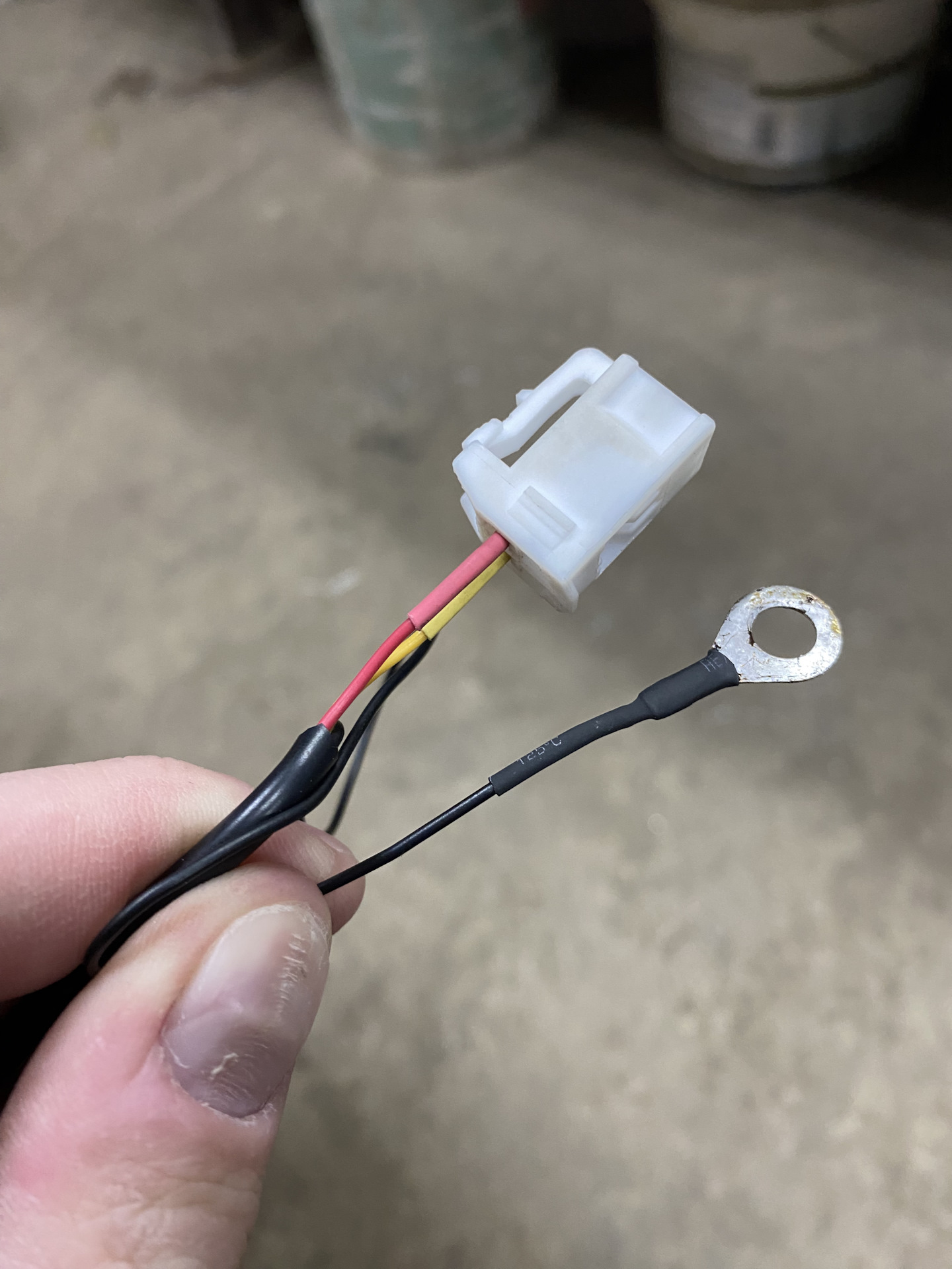

По подключению особо сложного ничего нет, хоть я и не шарю в проводке но тут разобраться было не сложно. Пины припаял к проводам и в термоусадку все. Провод пустил от регистратора по потолку, левой стойке и в блок ЕТАКС заходит.

Нет, покупаете фишку на Али и монтируете сами все
Какой артикул у разъема в блок? Где заказать?
Разъем С-423
Фишку покупал на алике давно уже, ссылка пропала
Спасибо, нашел на озоне. Так и называется С423

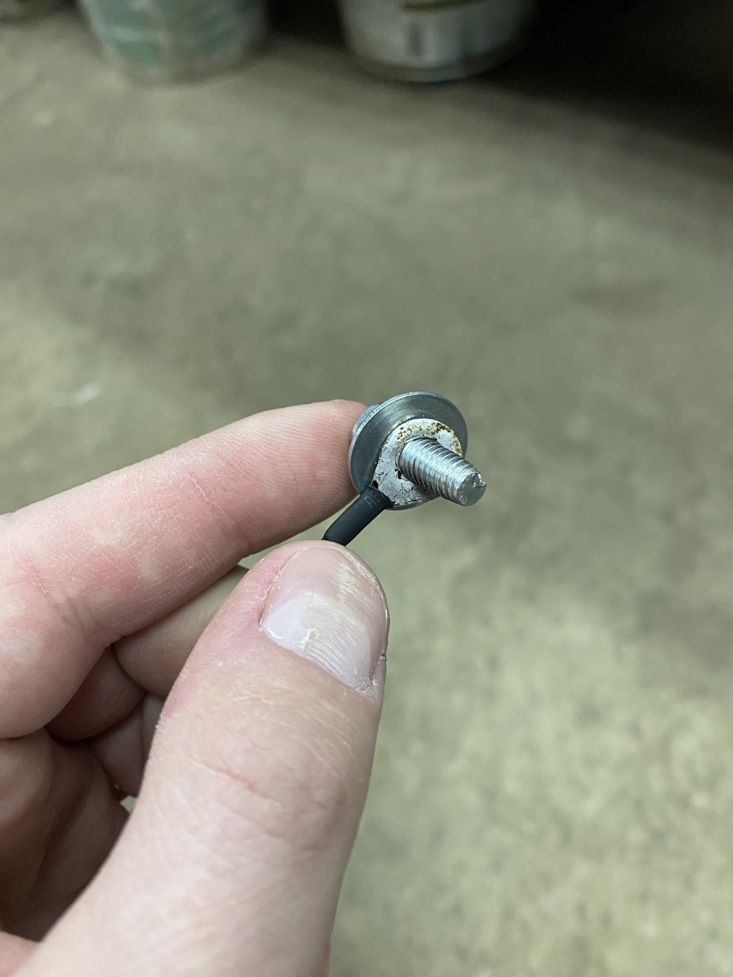

4 в пин не вставил на болт заземлил?
Заземлил конечно, но фото не сделал
Kano91
Привет, можно поподробнее, его заземлять нужно?

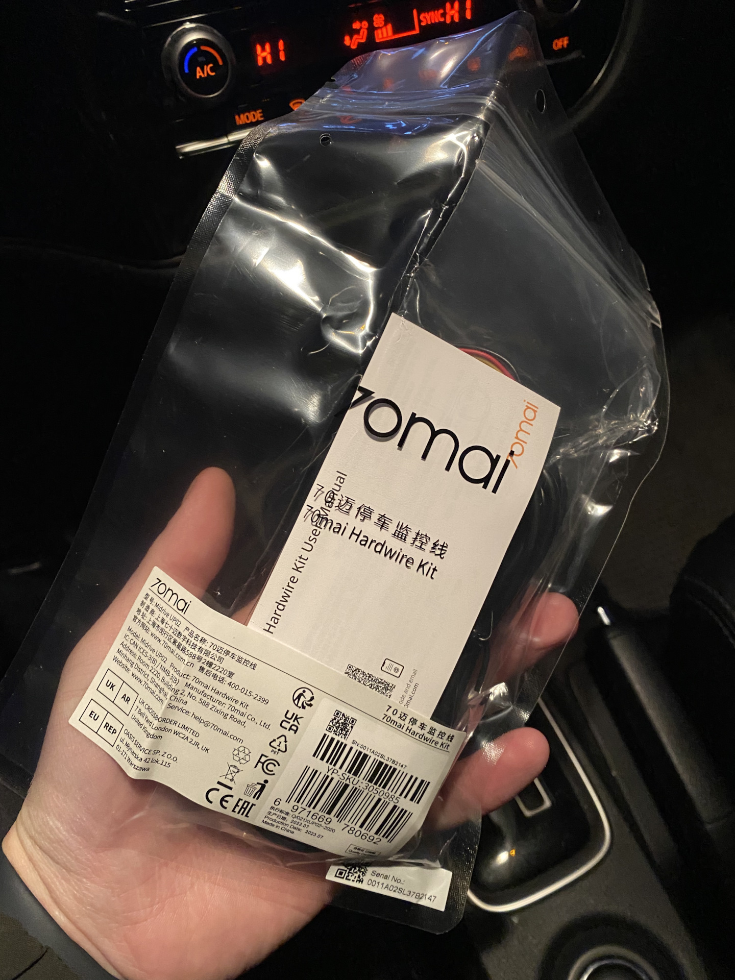

О, круто! Тоже жду фишку с Али. 70mai 810-2 буду подключать к U3. Пока так, в режиме обычного работает.
