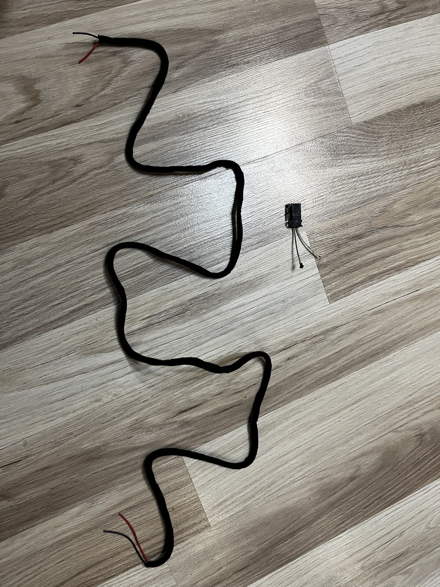

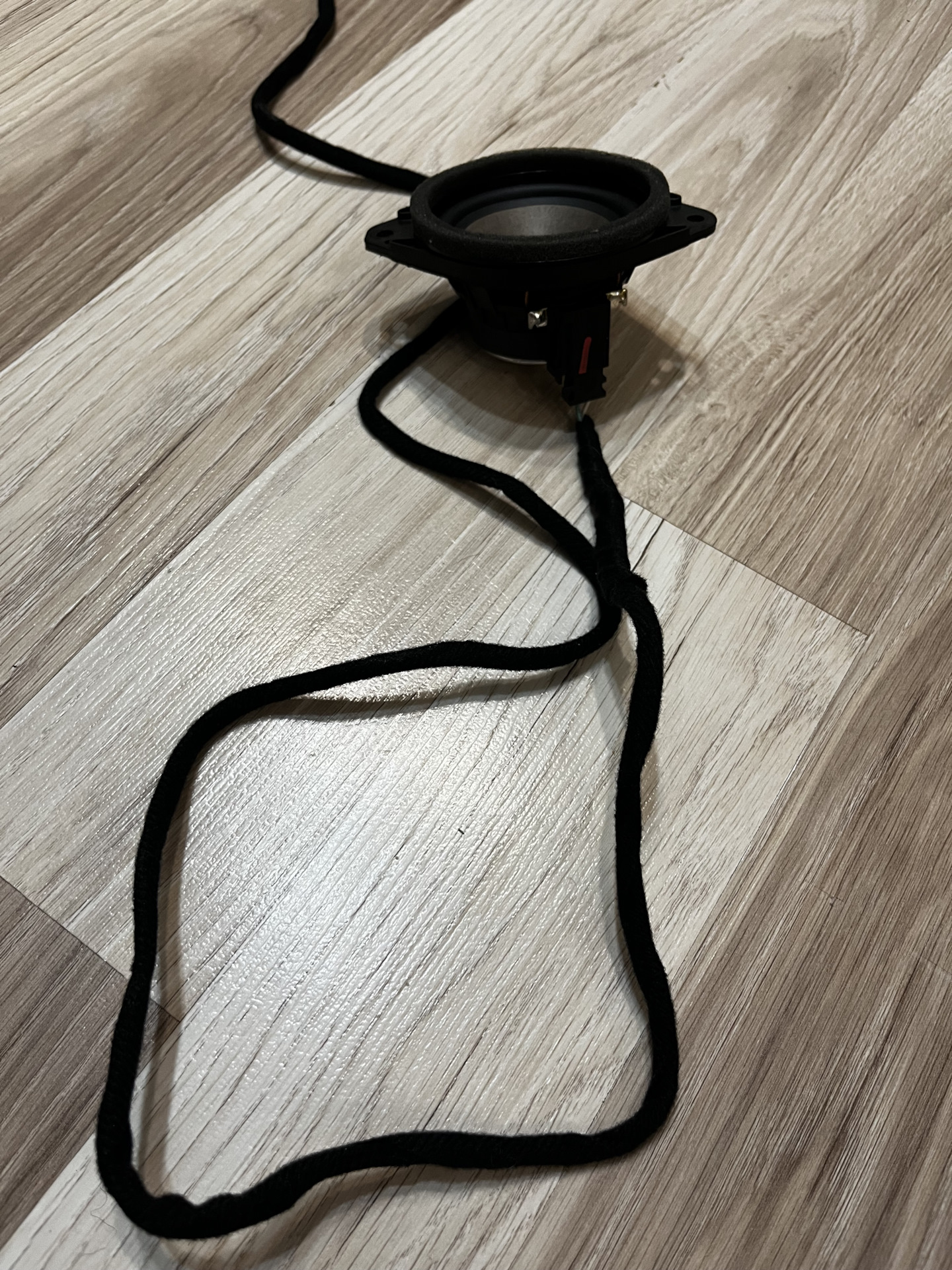

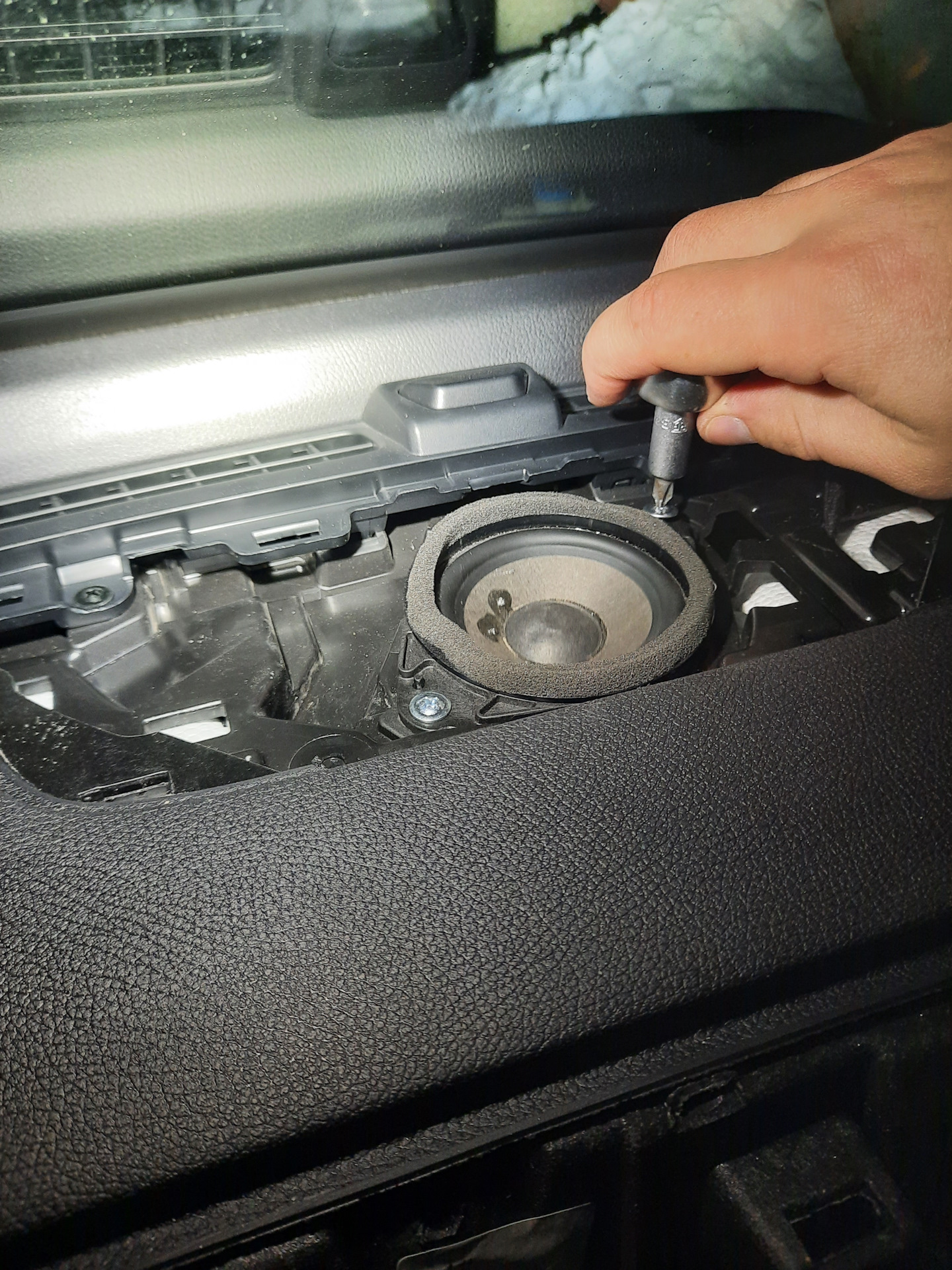

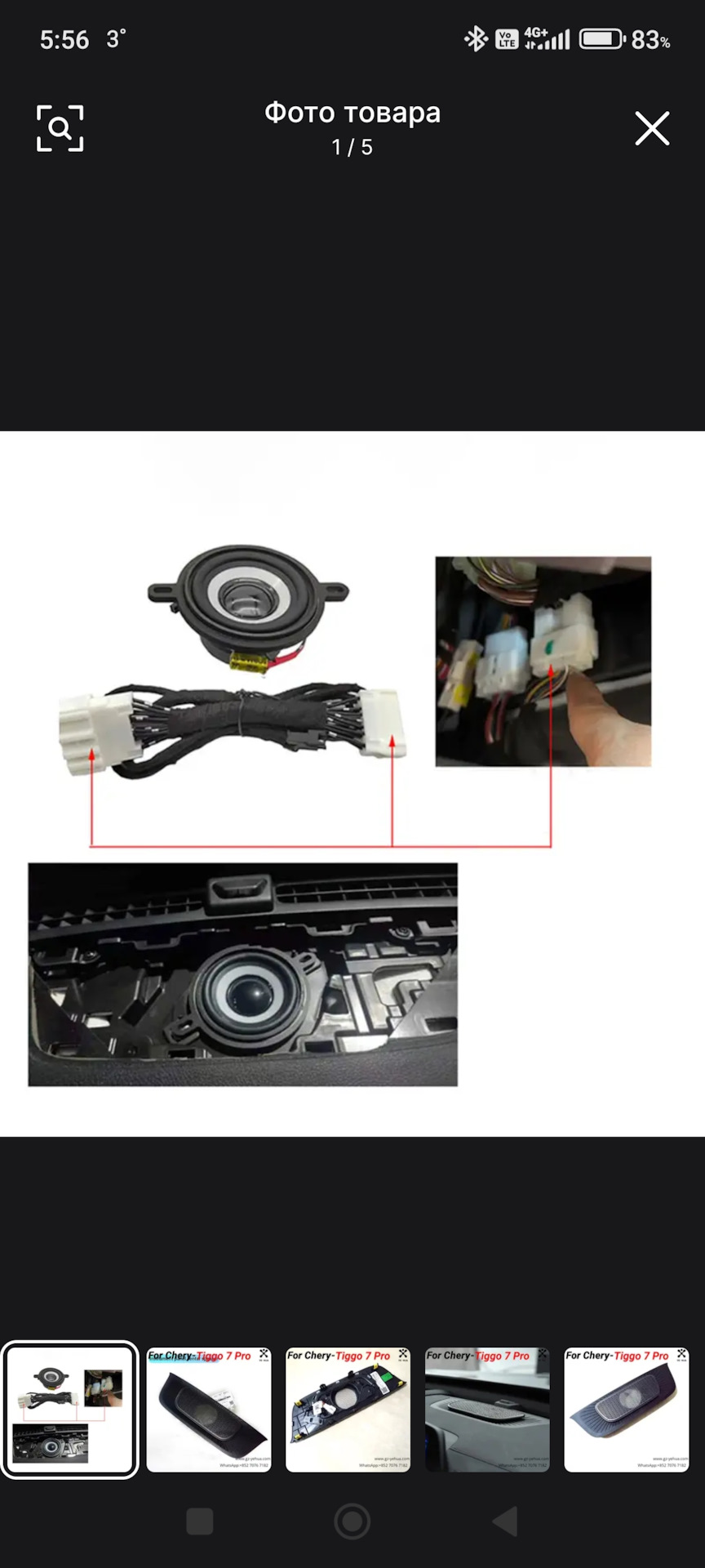

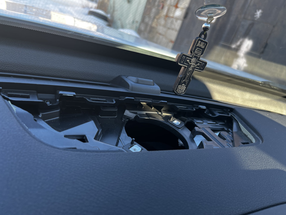

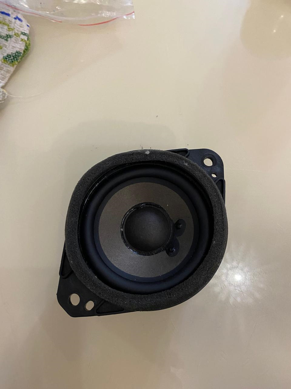

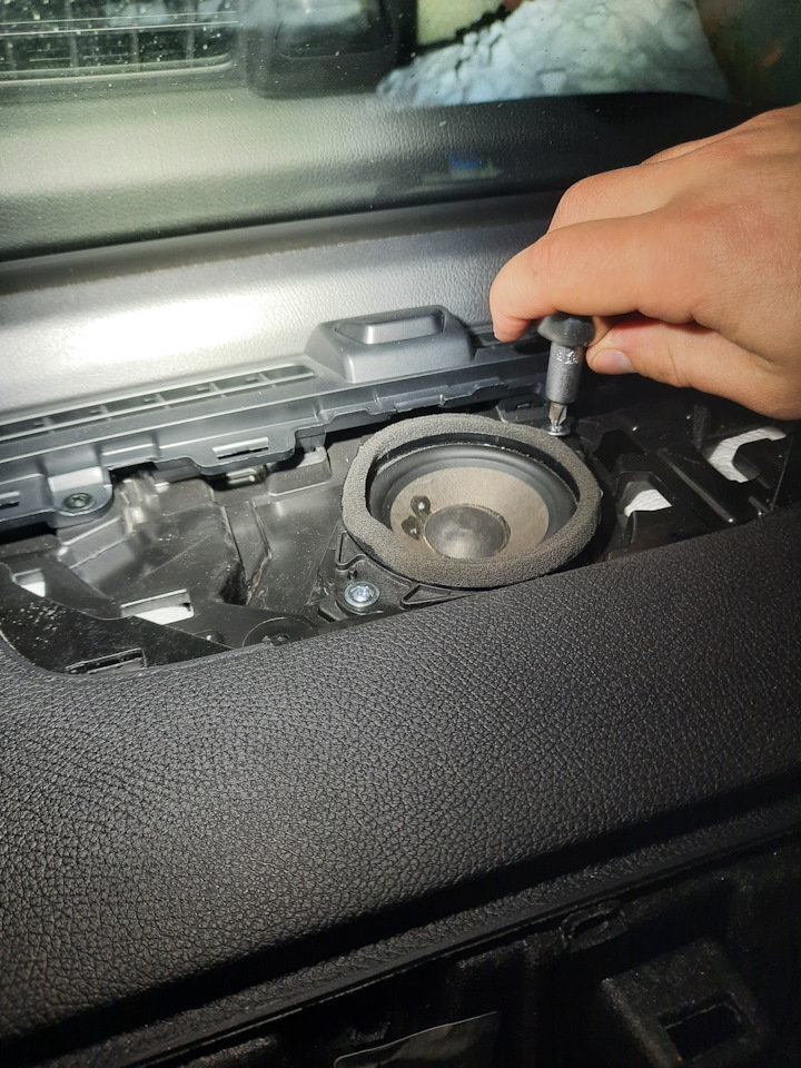

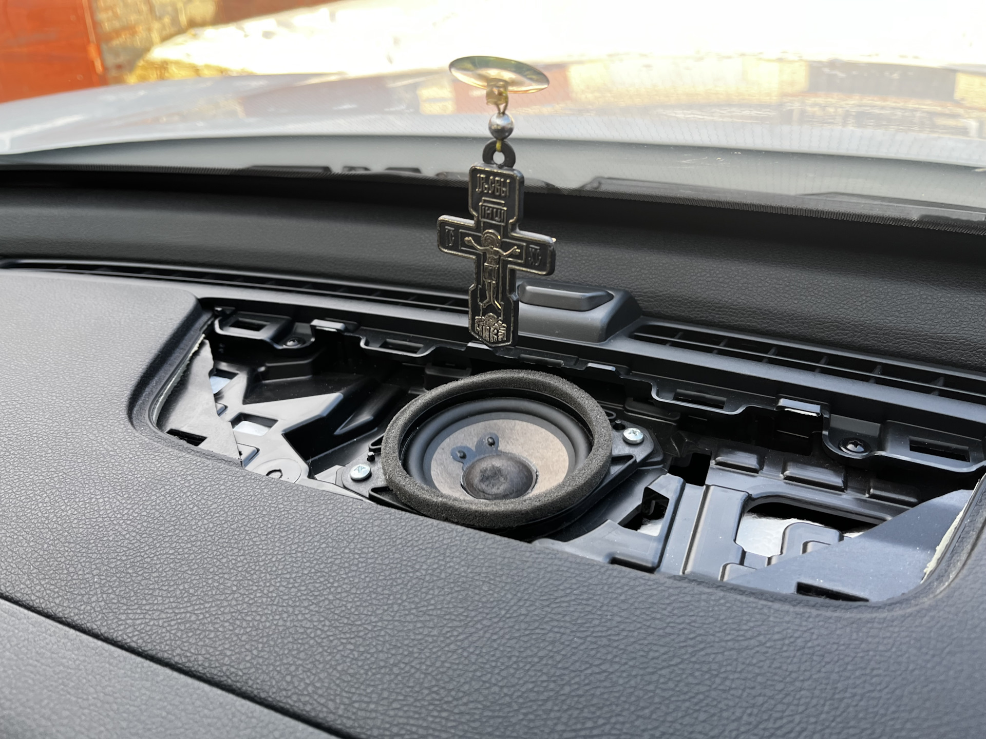

Установил штатный динамик, сам динамик брал бу на ЕвроАвто, номер нашего динамика 703000410AA, а вот этот с номером 703000411AA не подходит у него чуть другое посадочное и высота и диаметр на 2 см меньше, это выяснилось потом уже, на вид схожие не стал я экспериментировать взял наш штатный 703000410AA.Проводку делал сам, разъем динамика у меня был, остался с рено с твиттера, я думаю любой разъем с твиттера подойдет они почти у всех одинаковые.Накладка динамика сидит жестко, в принципе снилась нормально, отщелкивал по кругу, не чего не сломал, в заглушке на время сделал отверстия пока не купил новую, главное не торопиться и нечего не сломать.
По звуку стало по объемней, мне понравилось, на видео звук не передает.По установке заняло минут 30, сложного не чего нет, вообщем кто хочет себе установить штатный динамик статья будет полезна !

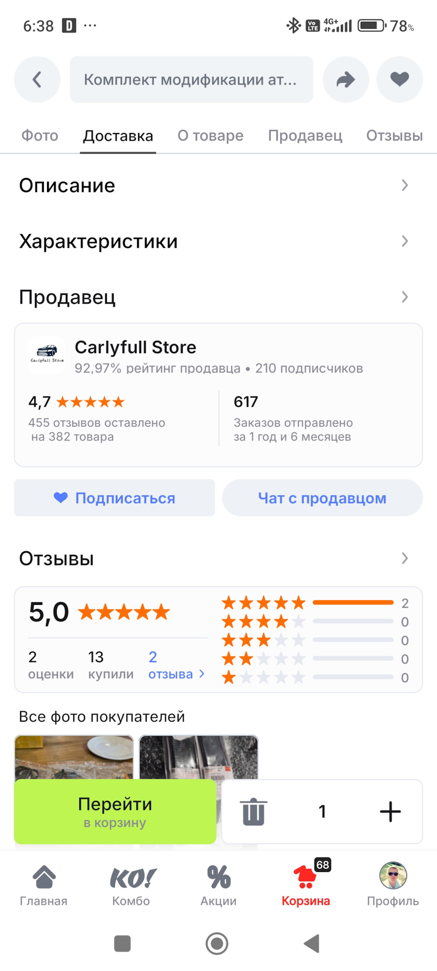

Брал Здесь ,покупал месяца три назад, в наличии тогда ещё были, цена 🔥 800₽

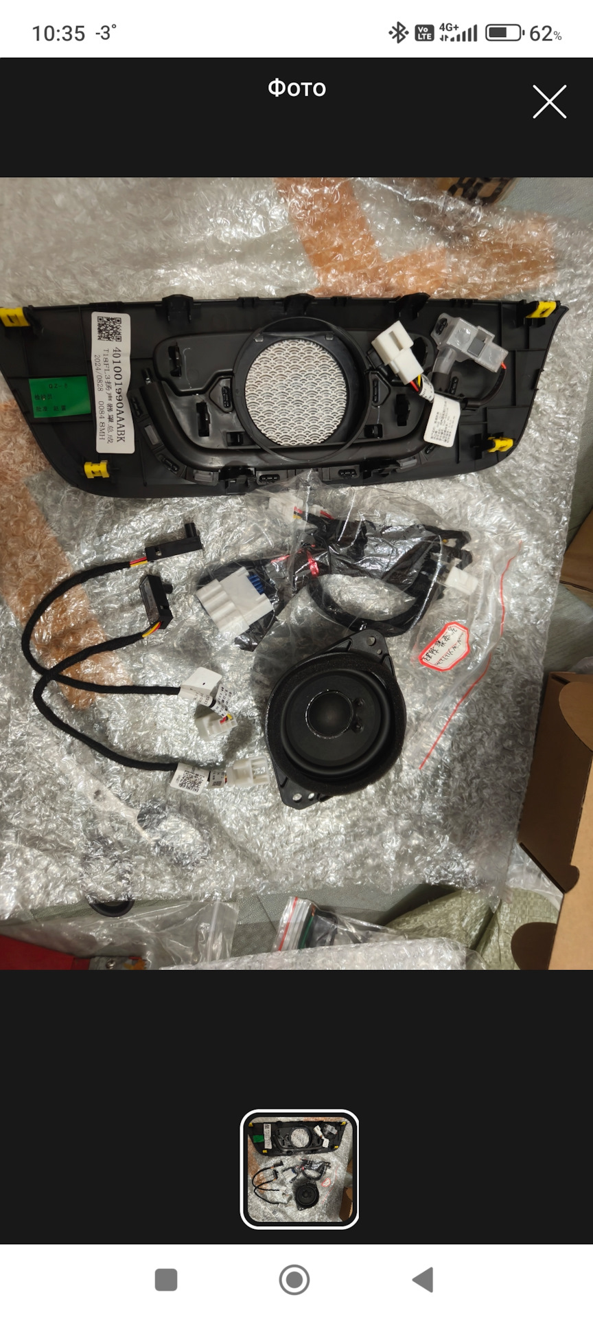

Купил комплект, динамик, сетка проводка, но проблема в том что рекомендуемый разъем за бардачком не такой, есть вариант в стойке двери запитать

Спасибо за схему подключения! Все заработало:
www.drive2.ru/b/699843275321793136/
703000411AA никто не пробовал устанавливать? В итоге как в посадочное место встает?
Он вроде в задних дверях стоит в эксид, я думаю его не стоит ставить
Вроде бы тоже среднечастотный)
Не могу сказать, посадочное у них разные но доработать можно

В итоге динамик размером меньше в диаметре на 2 см, установить без колхоза не получиться, проваливается.
Борт журнале напишу что не подходит

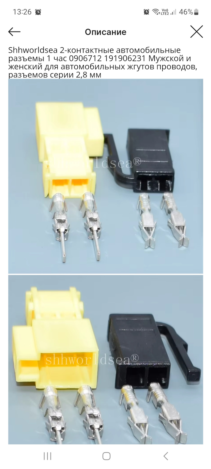

Сечение проводов на этот динамик какое брать? 0.35 или 0.5?

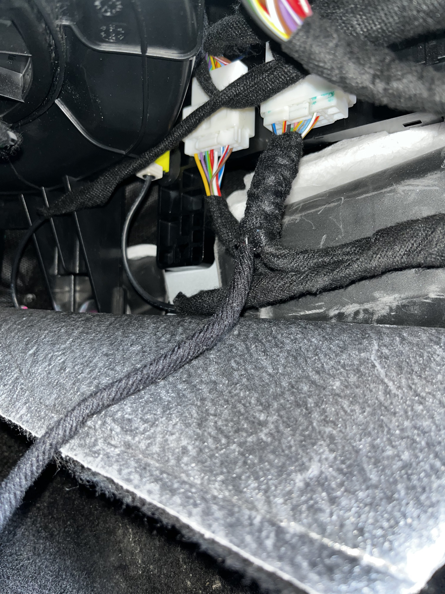

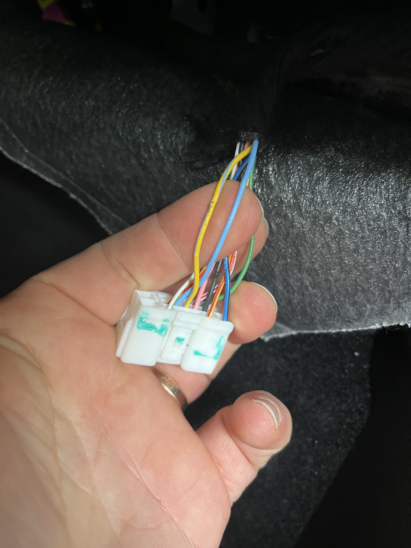

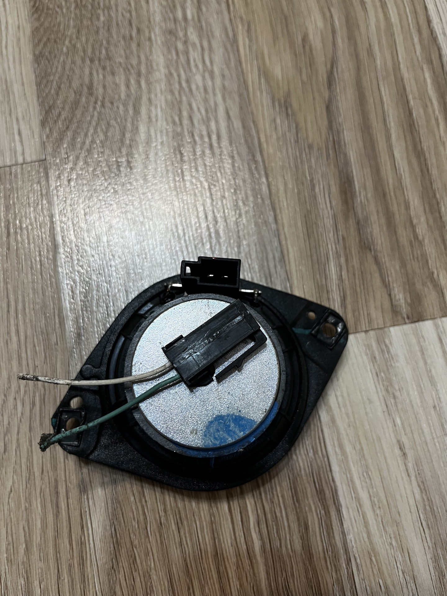

Штекер как понял правый:
1H 0906712
191906231

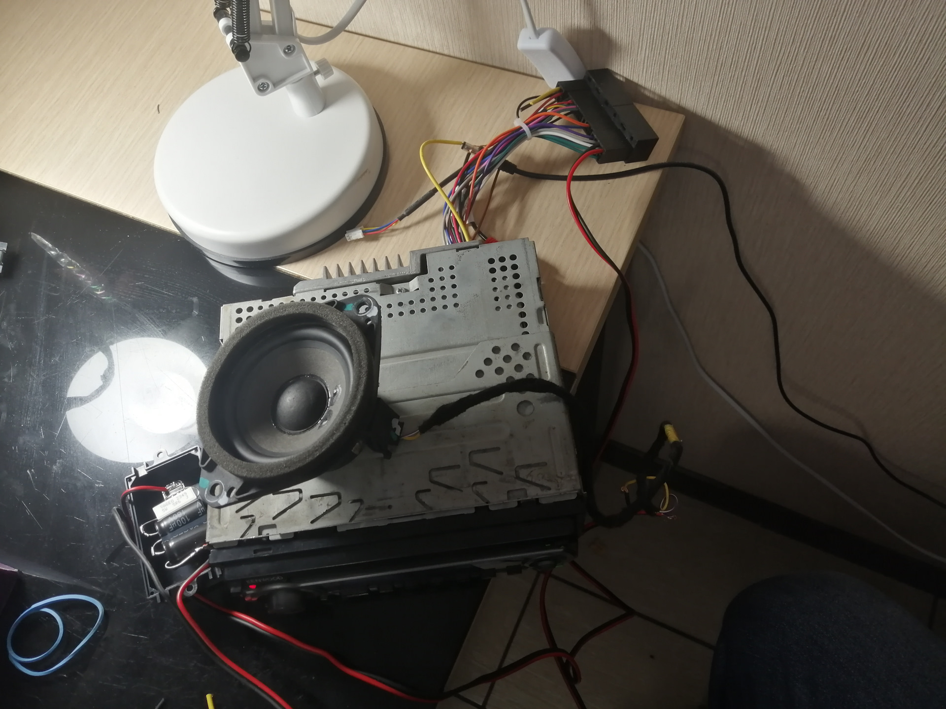

Видимо динамик хрипел или шуршал когда крону к нему подрубали типа как здесь:
Комментарий удалён
Это штекер мафона что ты на вахте раздобыл для экспериментов?
Это вообще от левого мафона

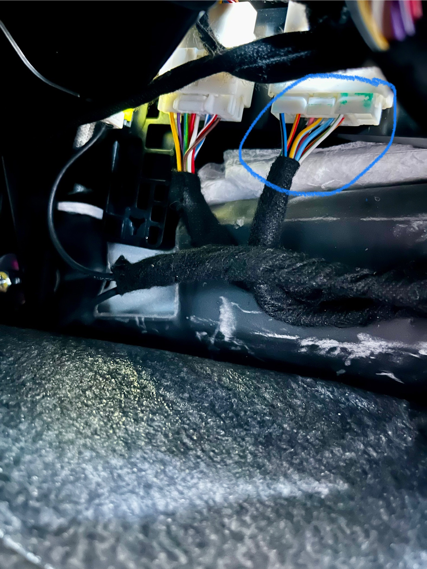

А на твоем 7 пм штатный штекер такой же? Ты в нем не вызвонил случайно плюс от левого и плюс от правого твиттера?
По системе +и +я отказался. Я подключил средне частотник от левого динамика, и напаял пищалку, а её подключил к правому динамику, и все это по классической схеме+и- без красовер
Aleks0073
Думаю вызвонить так: снять штекер, в смарт воткнуть джек 3,5 предварительно в Джеке зачистить от лака общий провод к примеру с левого канала и провод левого канала и подрубать методом тыка смотреть какой Твиттер заиграет, и потом мультиметром вызвонить полярность твиттера. В идеале надо карту двери снимать чтоб порнографией этой не заниматься или схему подключения найти

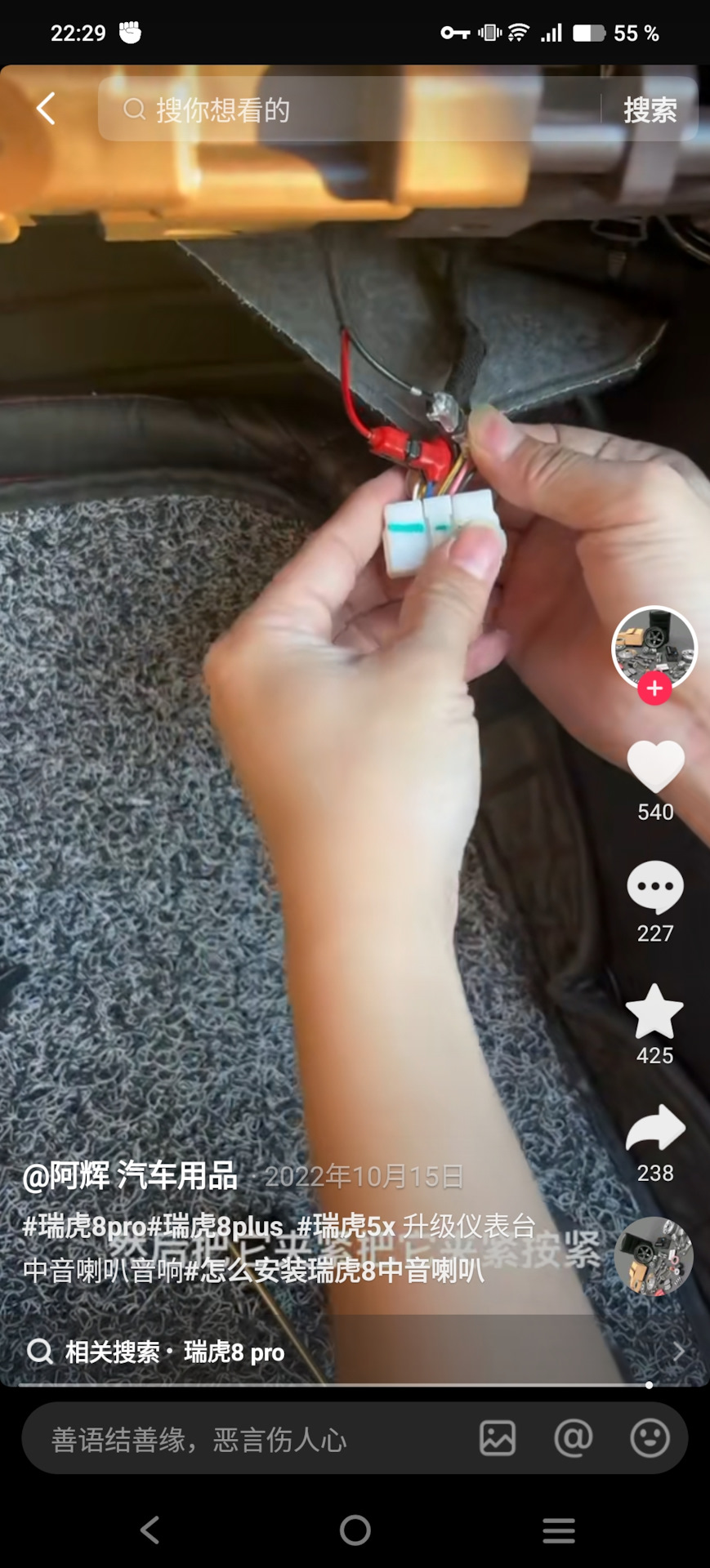

Здравствуйте, вы разобрались с проводами? По какой схеме вы хотите подключить центральный динамик?
Подключил как здесь описано, вот мой пост:
Если я правильно понимаю вы подключились к правому динамику параллельно, что уменьшает сопротивление правой колонки, и может привести к отключению (уход в защиту) перегреву или вообще может сгореть усилитель мощности, вы об этом знаете?
Да, подключил штатный динамик, по штатной схеме. Китайцы продают переходники и динамики набором за 5000р. по этой же схеме. На драйве уже человек 5 так цепанули и всем нравится как и знакомому которому на 8 пм ставили этот динамик.

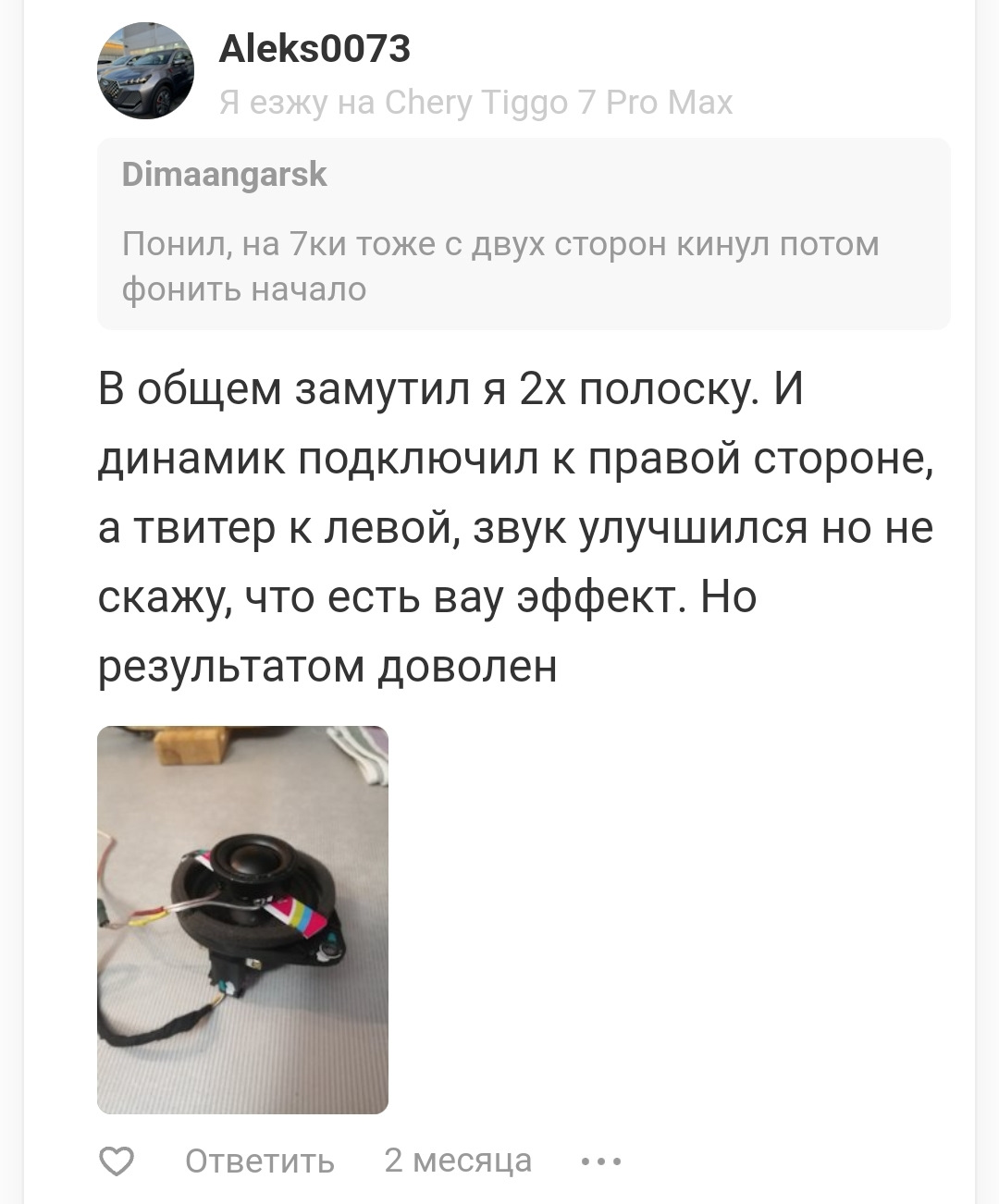

Понил, тоже себе ставил, потом отключил надоел кинотеаторный звук, поменял твиторы в стойках и стало лучше, не нужная доработка поездить поймёте, как искали цвет проводов в колодке ? Хочу на подсветку логотипа провода в колодке найти
Я не искал, в авто студии искали

Динамик купил. Ну клемму, разьем найти не реально. Ни где нет.И на какие болтики крепиться динами. И еще как узнать где у динамика плюс
Полярность можно узнать тестером если нет то батарейку обычную возьми пальчикувую и подключи к + и — если Полярность правильная диффузор приподнимается, если не правильно то втянется, прикручивается на саморезики.
Спасибо. На будущее буду знать про батарейку 🤝

Вчера ставили динамик этот знакомому на 8пм, мультиметром тупо сам динамик звонится а полярность не показывает, мультиметром как понял можно провода от мафона проверить при включенном зажигании, короче полярность динамика проверил акб 18650, только она под рукой была.

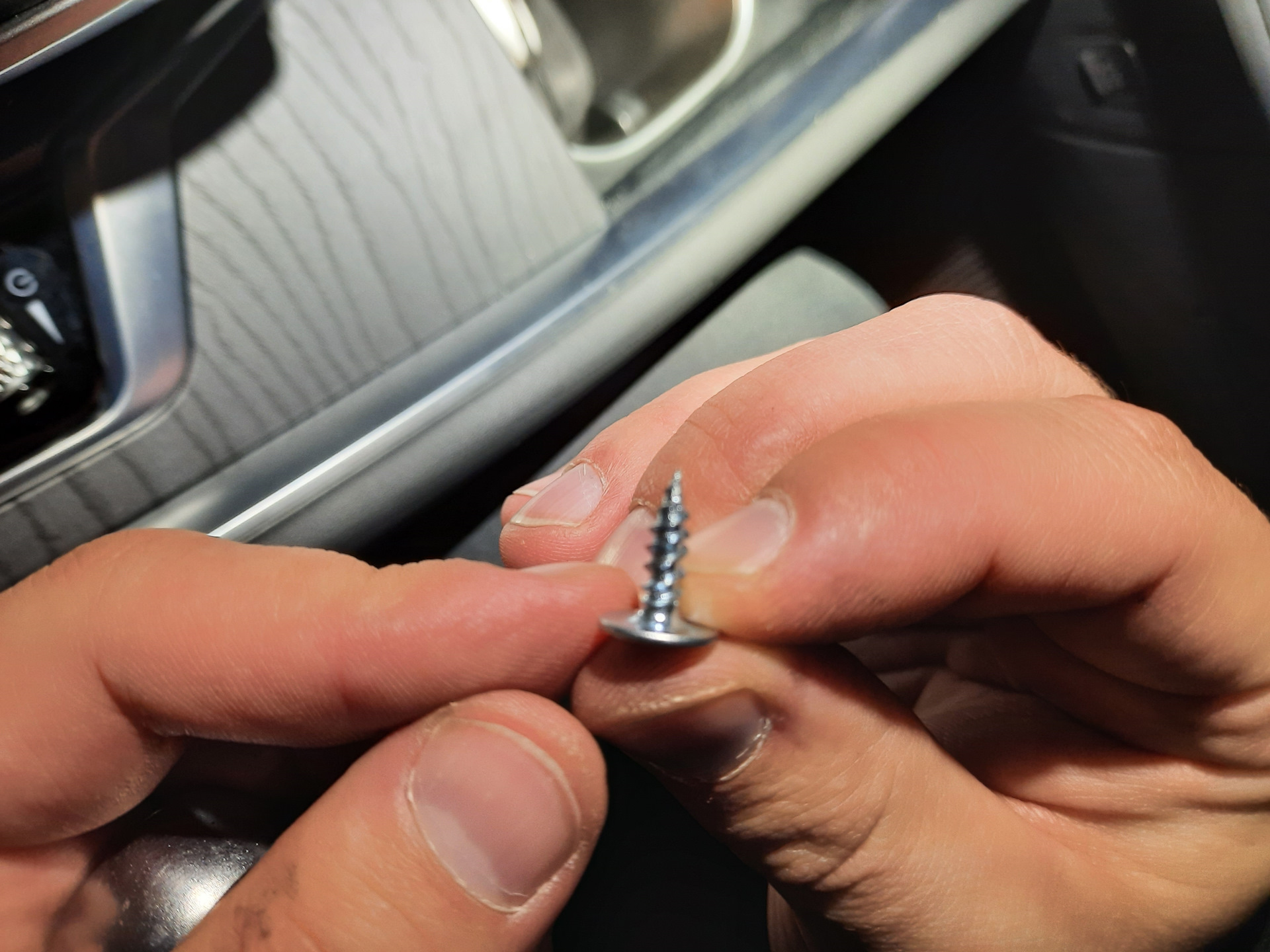

Динамик ты прикручивал саморезами или винтами? Вчера в магаз поехали но там видимо шаг резьбы 1,5, а в магазе винты только с шагом 1, в итоге саморезами прикрутили, которые в распор вошли в отверстия
Полярность обычной батарейкой проверял
Fluibah
Да я тоже саморезики подбирал
В идеале оцинкованные, хотя такие как вкрутили вчера в гараже в полку вкручены не ржавеет уже лет 10, по идее там не агрессивная среда как на днище авто
Да не заржавеет

Да я эти видел. Ну 1000 руб с доставкой за клеммочку чет дороговато выходит. Я сам динамик почти новый за 1000 взял
Ну да дорого, попробуй на разборе найти они почти все одинаковые

Понил, на 7ки тоже с двух сторон кинул потом фонить начало
Проверю на себе. По разному буду подключать

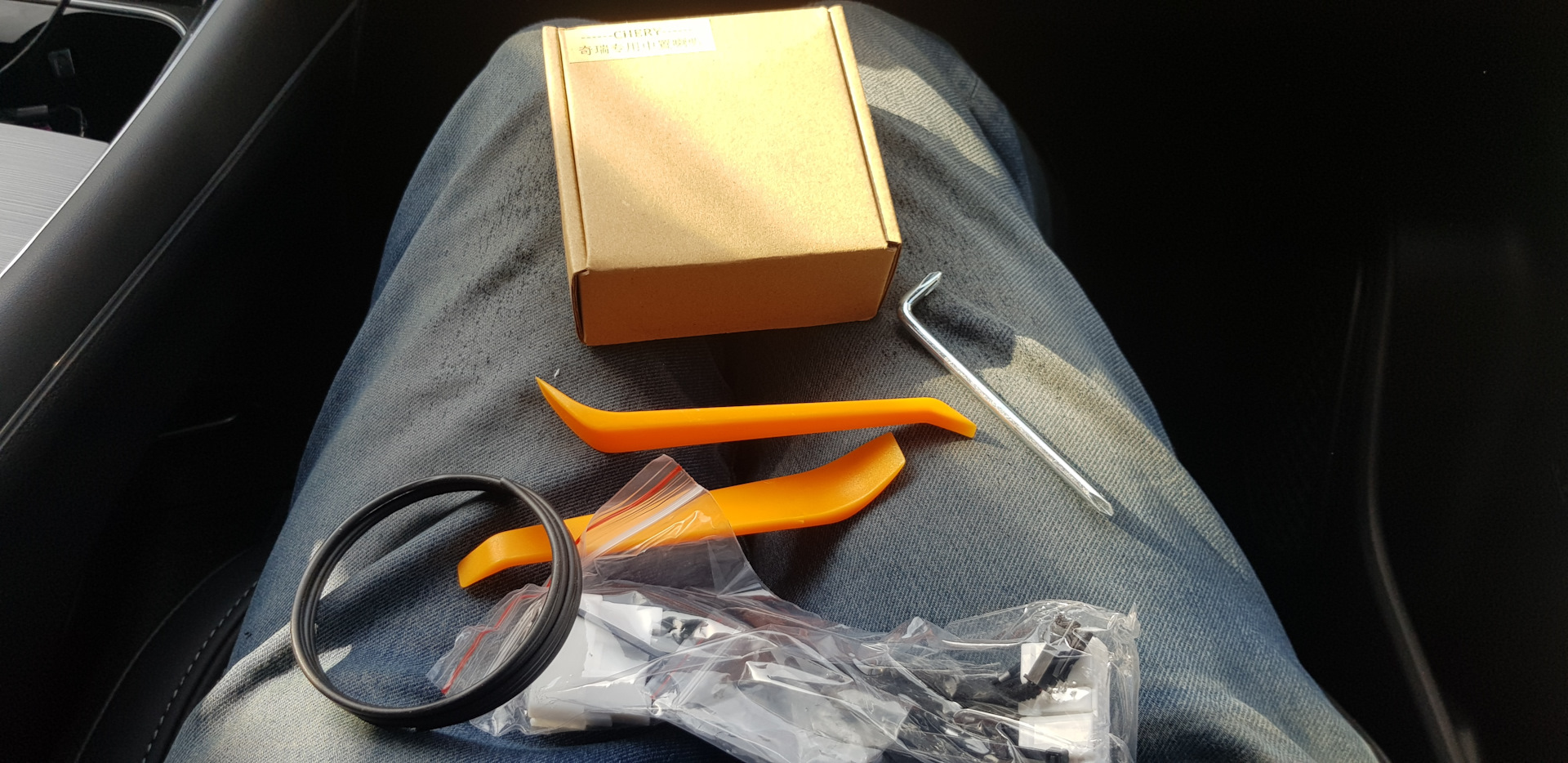

Есть готовый вариант
Не он тупо к правому динамику цепляет. У меня комплект вышел 4500, это ещё с крышкой вместе
У меня вышло 5300р всё вместе но я заказывал еще перед НГ
Потом заказал комплект в туннель что бы подсветку сделать
Набор обошелся в 3450р сейчас он дороже стоит я на прямую с китайцем общался!
Странно он мне комплект за 12 к предлогал с бешеной скидкой. Но в комплекте идёт рамка динамика с подсветкой, проводка, и динамик с проводкой, а у вас только динамик
Вот мой комплект
Да ладно и так дёшево вышло. Тут, чел покупал, выкладывал пост. 12 к вышло, у вас ещё и динамик оригинал.
Да видел но он брал у другого продавца
Ссылку в студию на этого продавца
Не знаю как сюда ссылку скинуть
Вот скрин шот магазина
Копирует ссылку и оставляете, тот же продавец

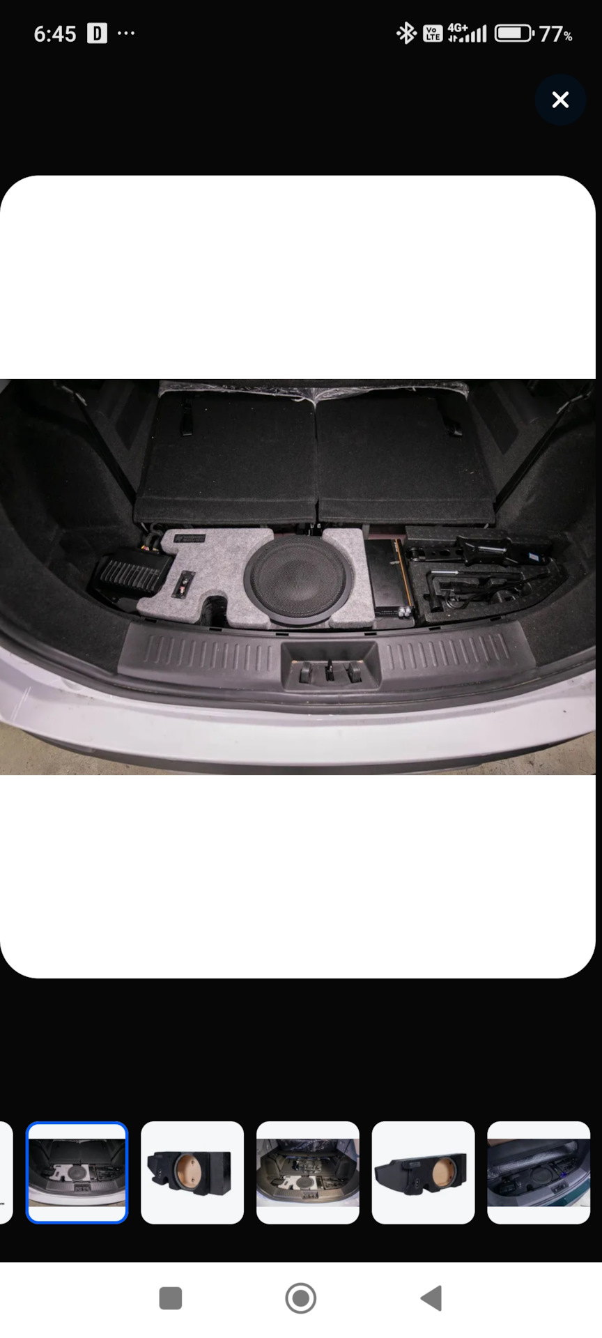

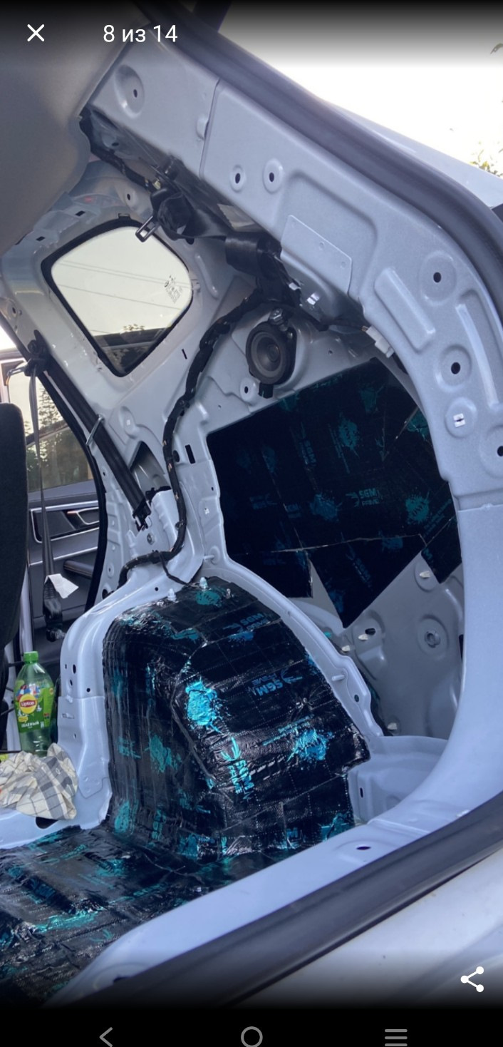

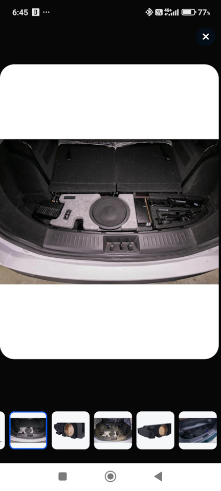

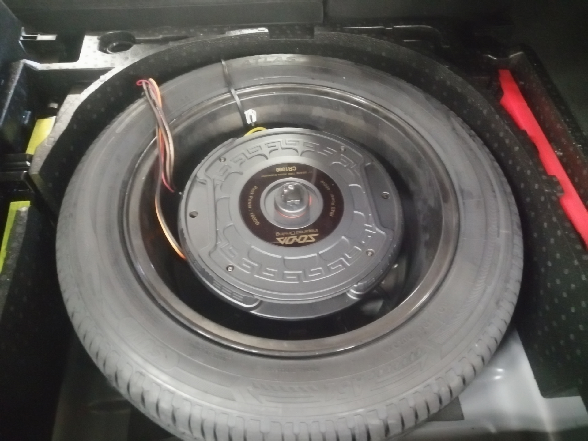

Под сидения ?
Нет в запаску
Но у меня запаска снизу так как 7 мест и полный привод я хочу в багажник
Ну стелс тоже варик, у меня 7 ка без полного привода, тут запаска нормально лежит, на полном приводе горб туда х. Ты что положишь
На заказ наверное буду делать либо с боку либо как на фото

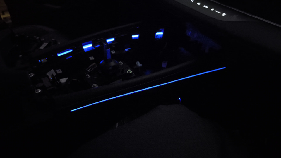

Вопрос, подсветку как подключать в решетке? Питания есть для нее?
Для какой решетки?

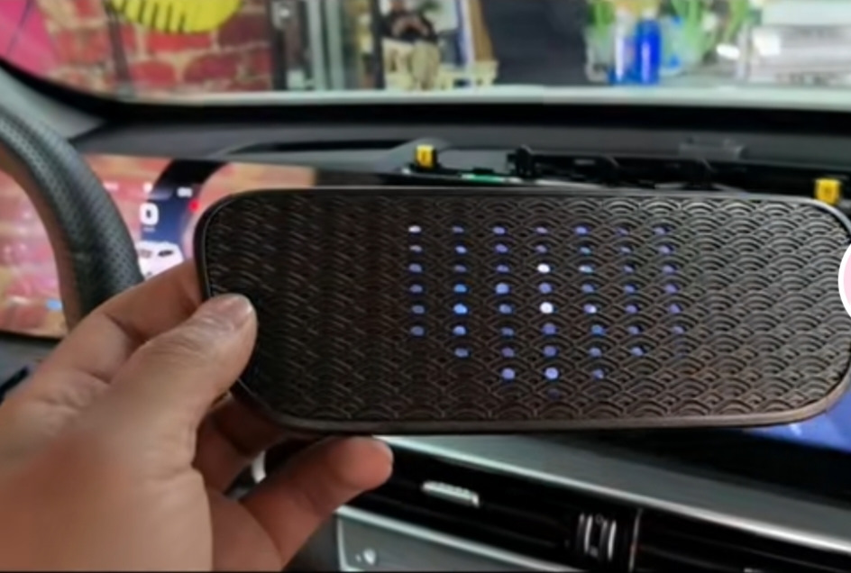

Крышка с подсветкой я так понимаю. Такую же заказал жду. Подсветка работает нормально? В тон заводской?)
Aleks0073
И как подключить подсветку? Питания где брать?
Подключаться нужно, снимать монитор, у меня без подсветки, та как в автомобиле не предусмотрена данная функция. на али есть проводка

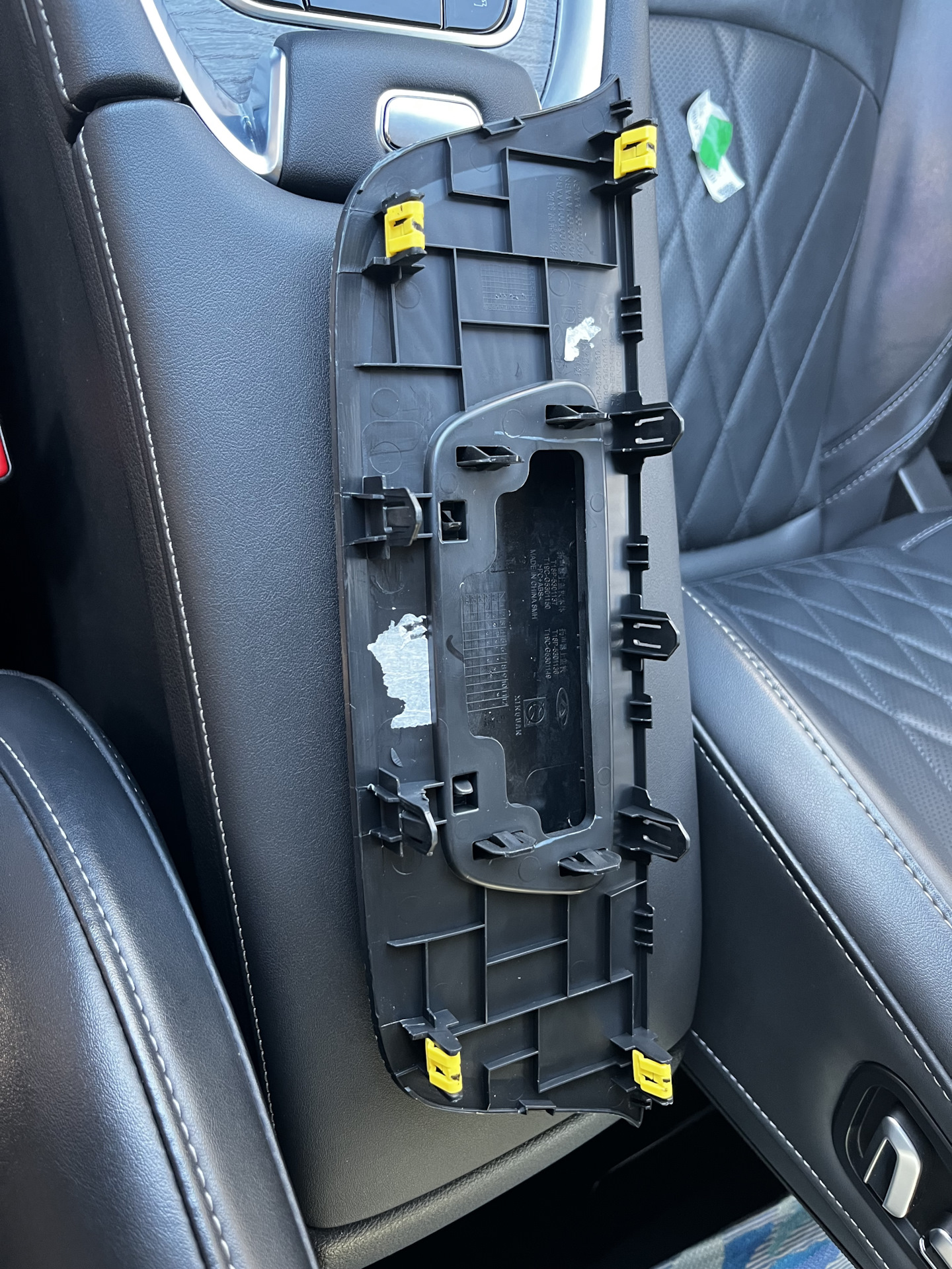

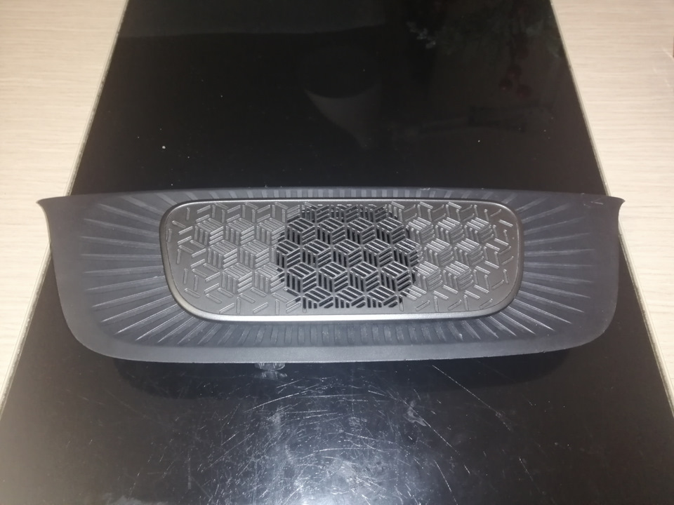

А артикул крышки с подсветкой как узнать на 8 про Макс?
Хз какой артикул, я от какого-то эксид брал
Нашел в соседнем посте:
401001990AAABK

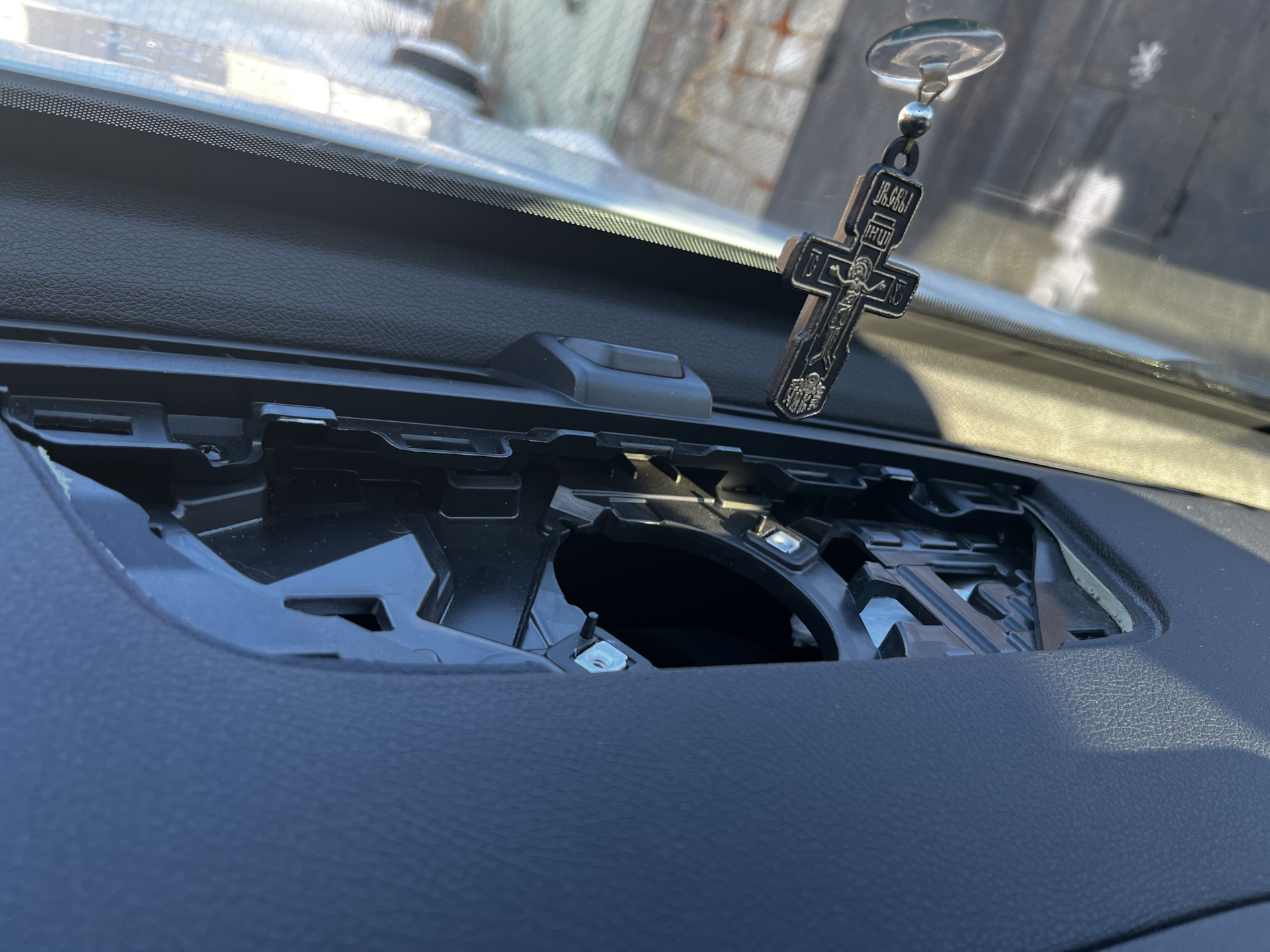

Вы напрямую подключили, и не тарахтит торпедо?
Нет конечно, нечего не тарахтит
Попробовать нужно, я бы хотел в торпедо димамик установить.
Нечего сложного, можно любой динамик поставить, ну я хотел штатный вариант
Ближе к теплу займусь тоже, хорошая доработка.

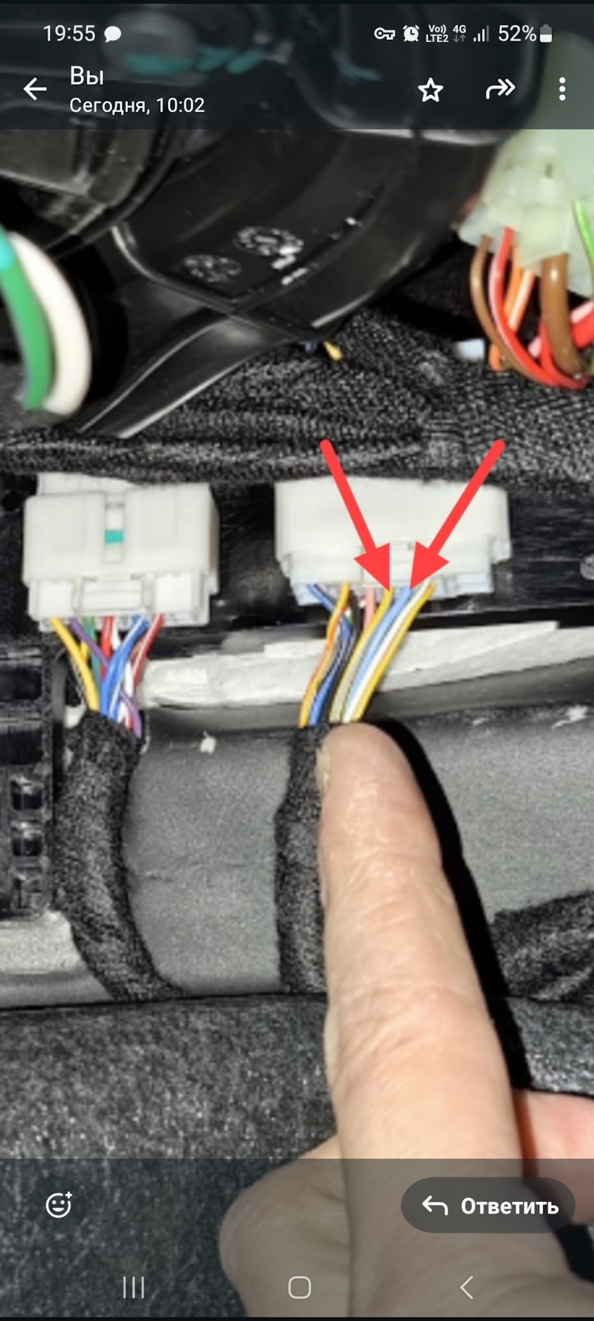

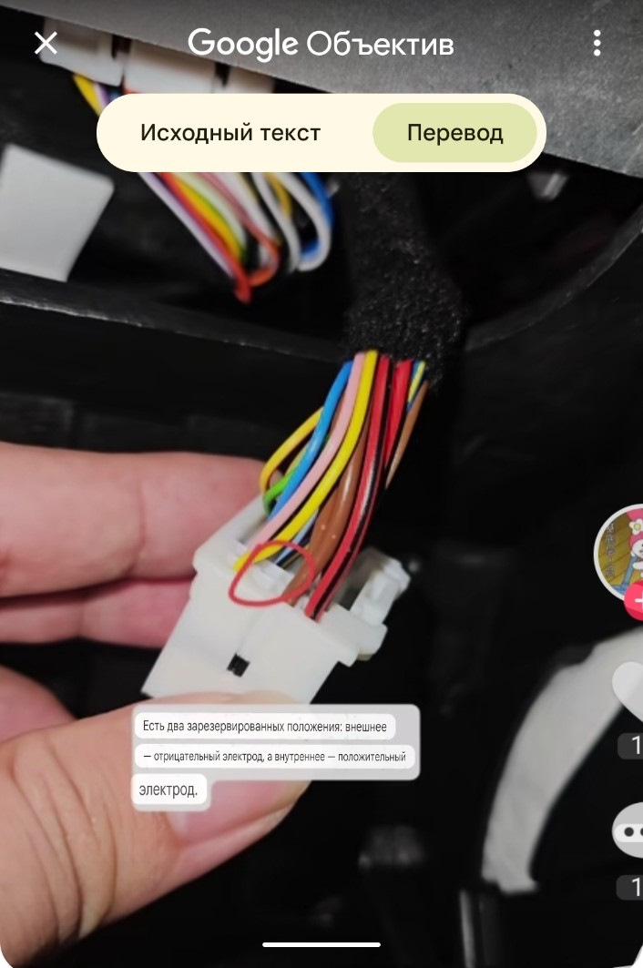

В Китае все подключают по разному, видел вот такой способ, с блока управления мультимедией, который под консолью находится, вроде как выход на центр
Здравствуйте вы подключили?
Отлично. Получается провода нужно резать?
Да не обязательно, можно так подключить не резать, есть специальные зажимы.я слегка зачистил изоляцию и к ним припоял

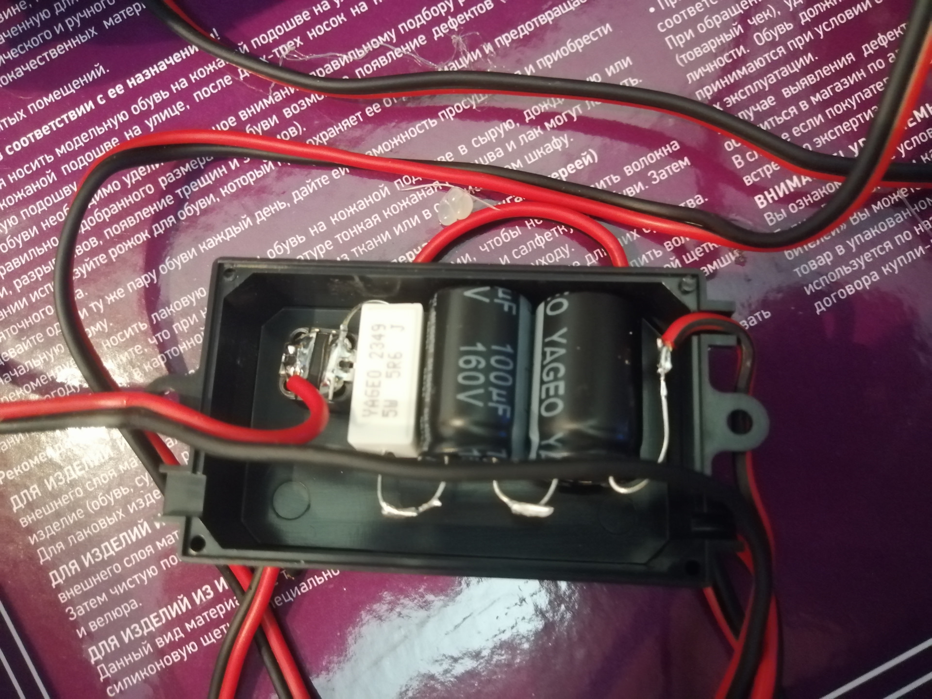

Надыбал мафон, вот сижу с кросовером, частоты вибираю и знаете каждый по своему прекрасен, и без кондеев хорошо поет
Меня тоже все устраивает, сделал отверстия в заглушке временно пока, потом поменяю, а штатный динамик играет не плохо!

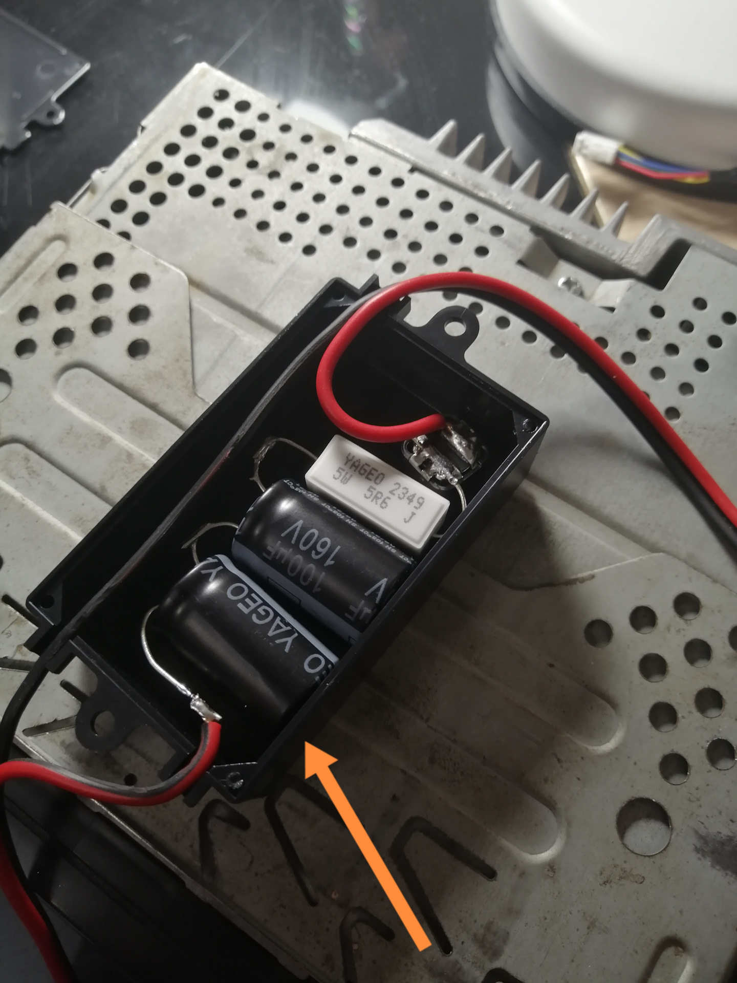

Если ставить буду, то как есть кросовер, или вот без этого кондеям, без него чуток басов появляется, а с ним голос 60%,
Привет! Узнал какой провод в фишке отвечает за левый Твиттер? Как понял на 7 про Макс 24 года и 8 про Макс 24 одинаковые салоны
Привет, я не знаю. Не я тянул. В ателье Хозяин поста в курсе!

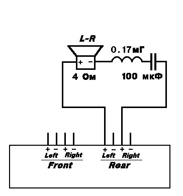

Друг хочет на 8 про Макс динамик вообще без конденсаторов, имхо не совсем правильно. Но по идее на твиттеры часто в уже отмеченные должны идти или на твиттеры идет сигнал неусеченный, а у самих твиттеров у каждого свой кондер?

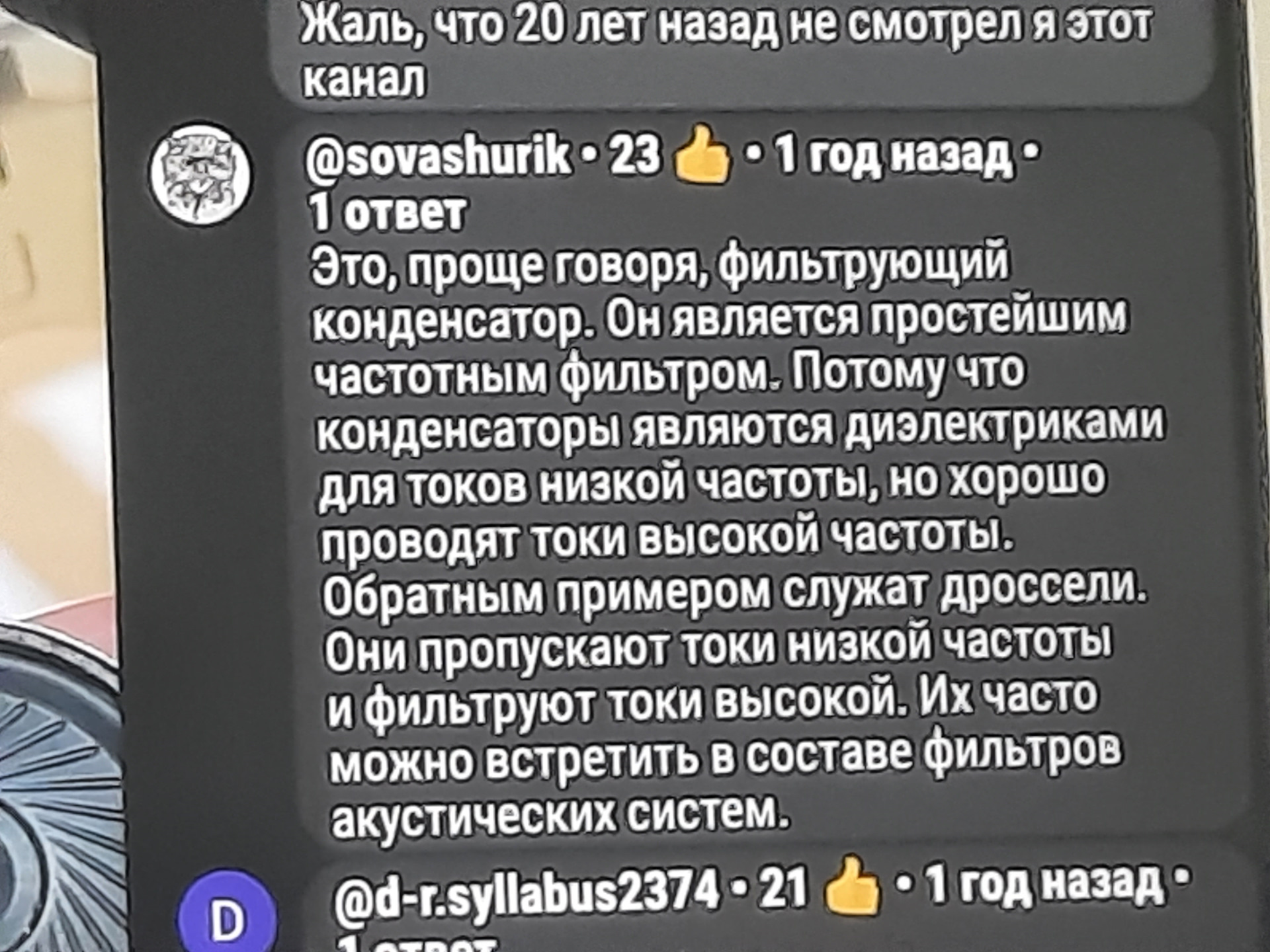

Как понял конденсаторы отсекают лишние частоты:
У меня сейчас без конденсатор лв стоит, все норм

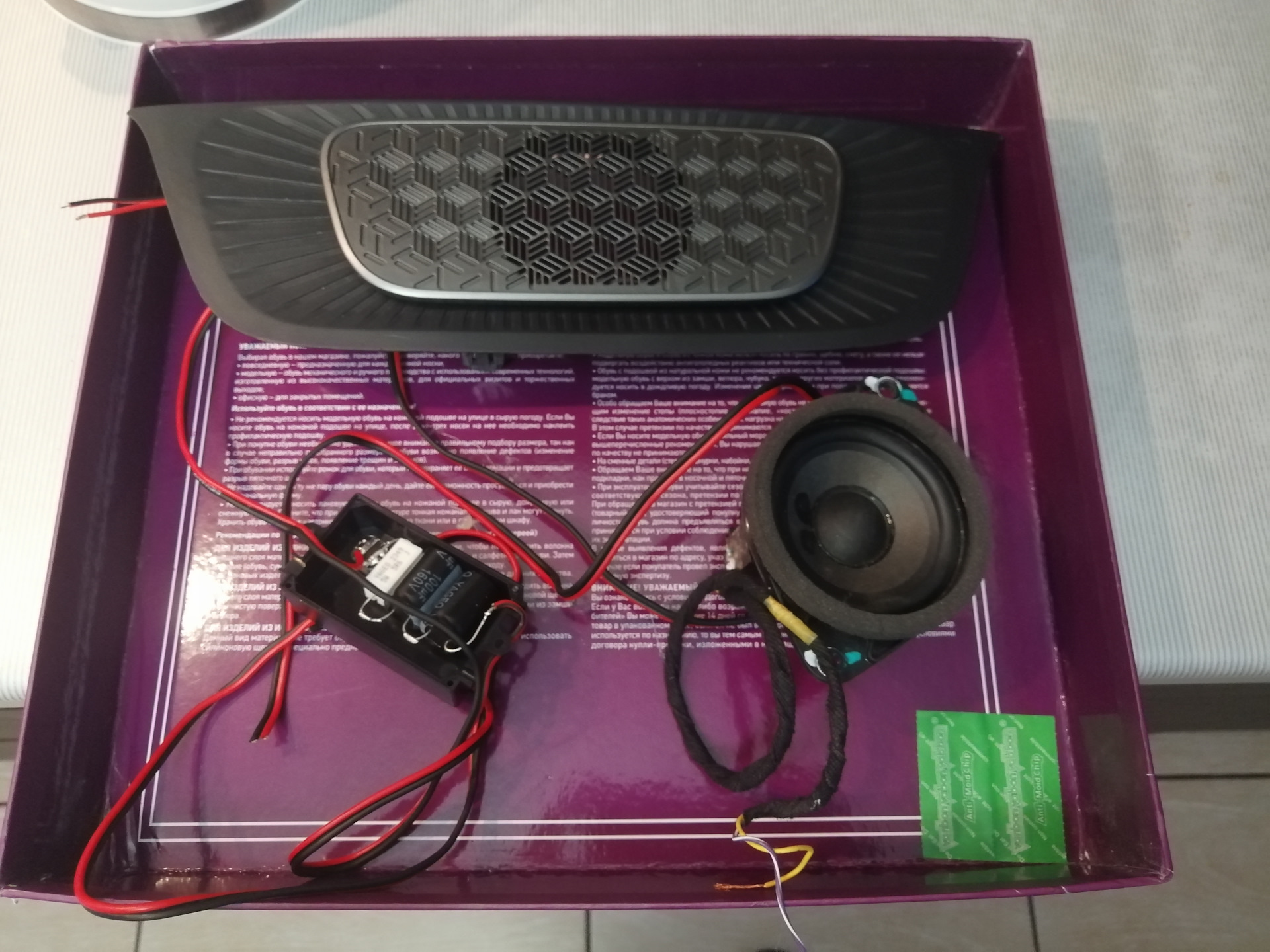

Я сейчас такой набор собрал
Ага вроде норм, кстати неполярные кондеи в магазине продаются, ну на озон точно. Сопротивление нужно наверно подбирать.
Хз по кондеям я не разбираюсь. Человек на авито продавал говорит именно для центра со средней частотой, изначально думал через 3х канальный кросовер и взять середину в него, приобрёл попробую с ним и без него
Вот по кондеям, что из них, что я не соображаю
Все нормально сделано, могло быть проще но и так норм. Единственное я думаю сопротивление в 5,6 Ом ( то что белый квадратик) наверно надо подбирать вручную в зависимости от динамика. Чем ниже сопротивление тем громче, если выше то тише.
Выше тише пофиг, я регулятор буду ставить, до 50 в
Вообще как говорят специалисты в области автозвука «слушать надо»
apostal1
Тут на каждый в цепочке кидаю +и звук меняется

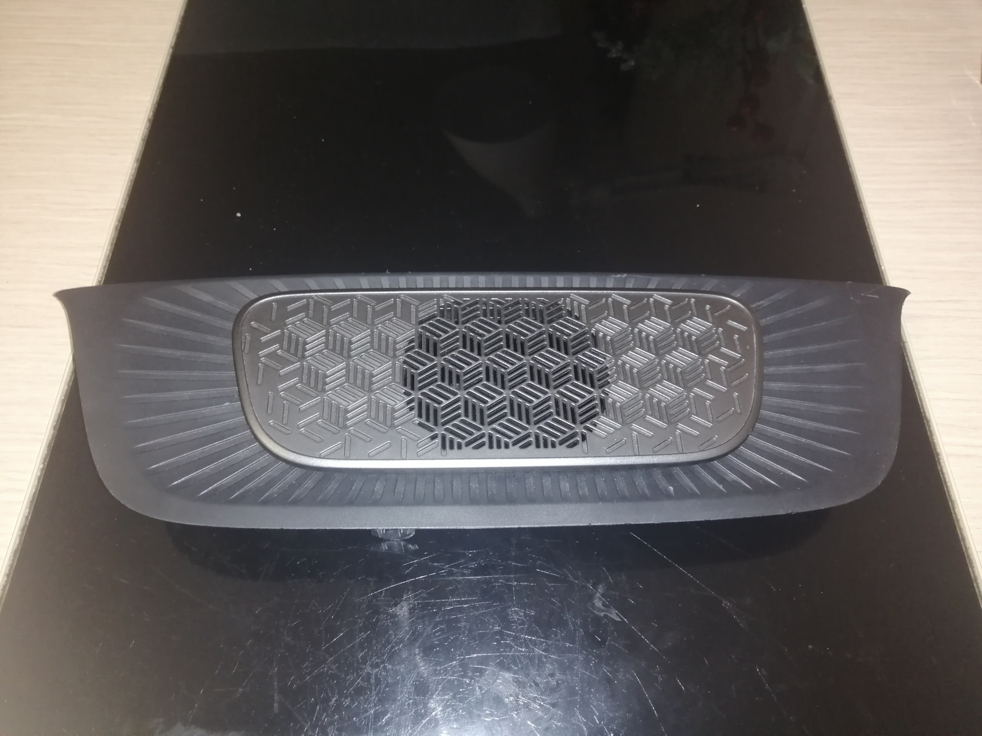

Колпак динамика лечится с помощью пылесоса)
Пробывал, не вышло

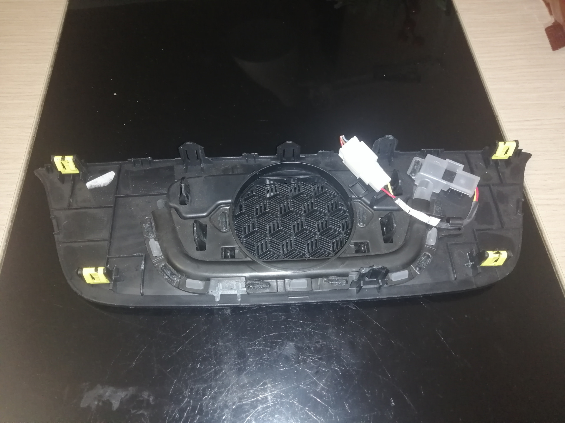

А сетку поменяли. На торпедо?
А за чем?Мне это подсветка на торпеде не нужна
Так штатная, глухая заглушка. Без сетки, а есть с сеткой подсветку можно и не подключать
Я извеняюсь. А зачем тогда центр, если там глухая заглушка?
Я даже и не подумал про эту сетку, но звук слышно хорошо, в дальнейшем поменяю
Ну а если вас звук устроил, то сетка для вас либо улучшит звук либо испортит, тут уж для ваших ушей

Привет, не я внём толк не вижу, это в Китае сверлят и через процессор запитывают, надо было ещё два динамика брать в заднии крылья как в 8 ках
Я такие дины видел на Авито продают от чери, они не дорогие, разбирать багажник только надо и от куда запитывать искать

Привет, эти динамики по размеру такие же как и в торпеде?
Или это они же?
Размер такой же, раньше устанавливались в 8про потом перестали, на авито можно найти штатные

А есть информация какой провод отвечает за левый твиттер, возможно по схеме Хаффлера реализовать именно центральный канал.
Как вариант только в левой двери смотреть цвет проводов
apostal1
Привет. Провода синий и жёлтый это центральный канал? Если да, интересно в проводке они куда уходят.
Это сигнал с правого твиттера
